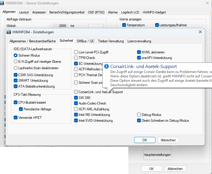

Irgendein Monitoring Tool das mit dem PC startet? Noch andere RGB Software?
Hwinfo z.B. macht da gern Probleme mit iCue (auch beim Firmware Update hat dieses sch.. Tool bei mir richtig Ärger gemacht).
Auch wenn das jetzt nicht vermutlich nicht der Grund für dein Problem ist, wollte ich es erwähnen, da ich wie geschrieben massive Probleme hatte beim Firmware Update wegen dem im Hintergrundlaufenden Hwinfo.
Diese Option unbedingt deaktivieren!

Ansonsten PC stromlos machen und den Controller am Mainboard umstecken, dann PC starten.
Auch einen Versuch wert: Controller abstecken, PC starten, iCue deinstallieren, PC herunterfahren, wieder anstecken und hochfahren, iCue neu installieren.
Bei Google als Suchbegriff das angeben, eventuell ist ja etwas hilfreiches dabei : corsair fans spinning but no rgb
Sorry, mehr fällt mir nicht ein, da bei mir nur Hwinfo Probleme gemacht hat. Ansonsten läuft iCue und auch Razer Synapse einwandfrei. CPU geht auch schön in den Idle Modus obwohl beide Programme mit Windows zusammen starten.
