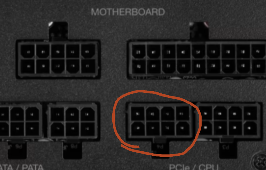

Servus zusammen,
ich bin kurz davor mir eine RTX 4070 Super anzuschaffen. Zur Wahl steht die Asus TUF oder die Zotac Trinity. Beide haben einen 12VHP Anschluss.
Derzeit habe ich als Netzteil das Corsair RM550x eingebaut, welches ich prinzipiell auch behalten würde, weil ich die neue Karte undervolten möchte.
Meine Frage: Kann ich die Karte ans das Netzteil anschließen? Welche Kabel sind zu verwenden? In anderen Threads ist oftmals von einem Seasonic Adapter die Rede.
Wenn es nicht klappen sollte, hat von euch jemand eine Empfehlung für ein möglichst leises Netzteil mit 650 Watt? Budget wäre maximal 130 Euro.
Danke euch für die Unterstützung.

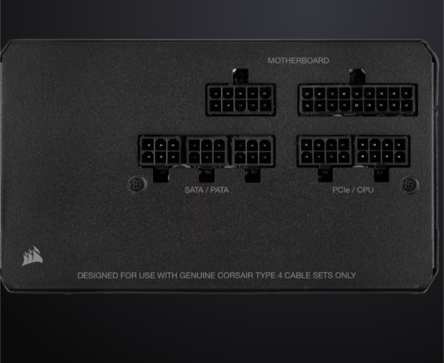

Ja, sollte keine Probleme geben. Diese Y Kabel sind zwar nicht optimal, aber ich betreibe an einem RM550x seit Jahren eine Vega 64, wenn die läuft, läuft auch eine 4070 Super.
Bei der Karte sollte doch ein Adapter auf 2x 6+2 Pin PCIe dabei sein, wie bei allen Karten.
Hier müsste aktuell ja deine GPU mit einem mitgelieferten Kabel auf 2x 6+2 Pin PCIe angeschlossen sein. Damit gehst du in den mitgelieferten Adapter und dann auf die 12 VHPWR.
PS: Es gibt auch nachkaufbare passende Cabel von Corsair, Type 4 PCIe auf 12 Pin. Wobei dieses offenbar 2x PCIe am Netzteil voraussetzt, da die ja auch mehr Strom für eine 4080 oder 4090 bereitstellen können müssen. Würde also hier nicht passen, weil du nur 1x PCIe am Netzteil hast.
