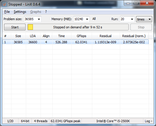

Mit Linx nen Test gemacht und der war Fehlerfrei.
Du solltest Linx aber auch etwas mehr als 772MB zuweisen, sonst bringt das auch nüscht ;)

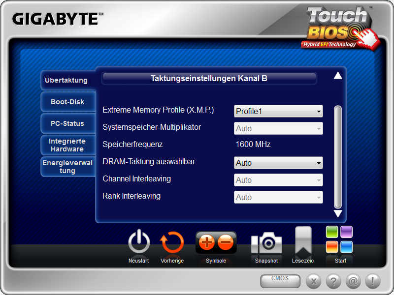

Da jetzt die Screens von Abload gehen, warum kaufst du dir 1600MHz RAM und lässt ihn auf 1333 laufen? Im BIOS solltest du dafür das XMP Profil laden (Screens mit TouchBIOS Programm gemacht):
Und warum hast du nur einen BCLK von 97 ... eigentlich sollten das doch 100 sein, könnte auch ein Problem sein, kannst du ja mal per Hand auf 100 stellen und schauen was passiert.
