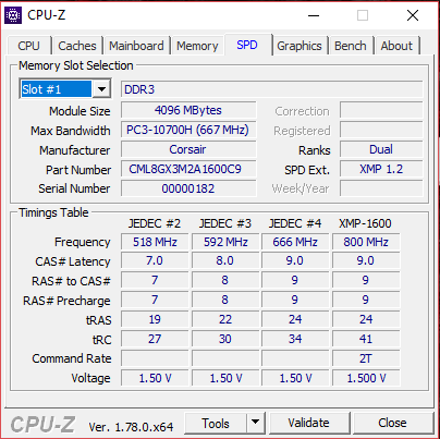

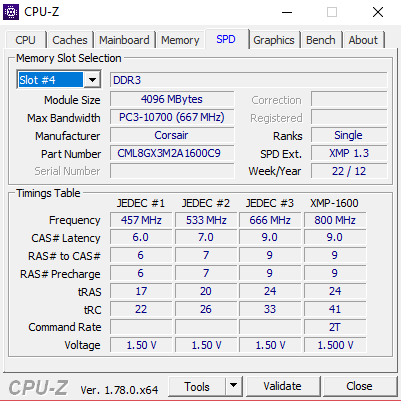

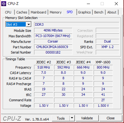

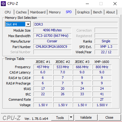

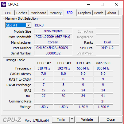

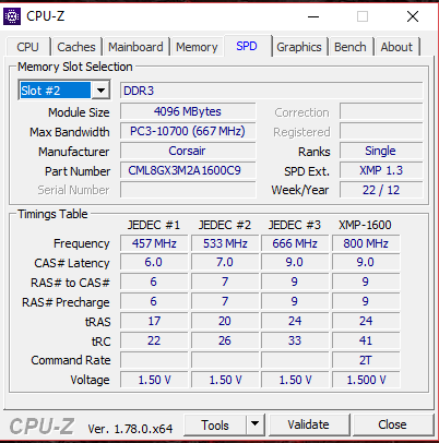

Im Anhang habe ich ein paar Bilder von CPU-Z angehängt. Slot 1 und 3 sind die beiden neuen Riegel, Slot 2 und 4 dementsprechend die beiden alten.
Ich sehe dort zwei Unterschiede:
- Max. Bandwith Ist bei den alten "PC3-10700", bei den neuen hingegen "PC3-10700H"
- SPD Ext. Bei den alten "XMP 1.3", bei den neuen "XMP 1.2"
Ansonsten ist z.B. die Part Number exakt dieselbe.

Achso: Ich habe das neue Kit bereits mit "Memtest" und der zuständigen Windowsfunktion überprüfen lassen. Ergebnis: Keine Fehler
