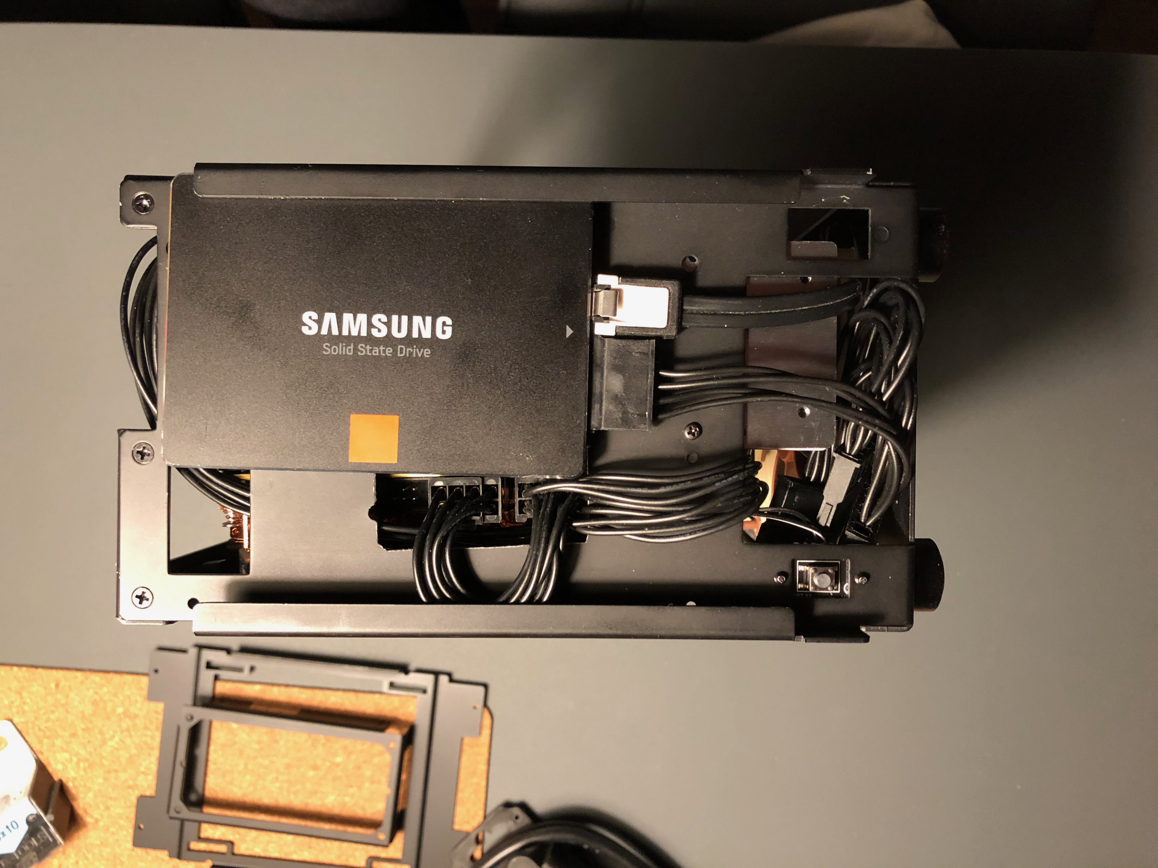

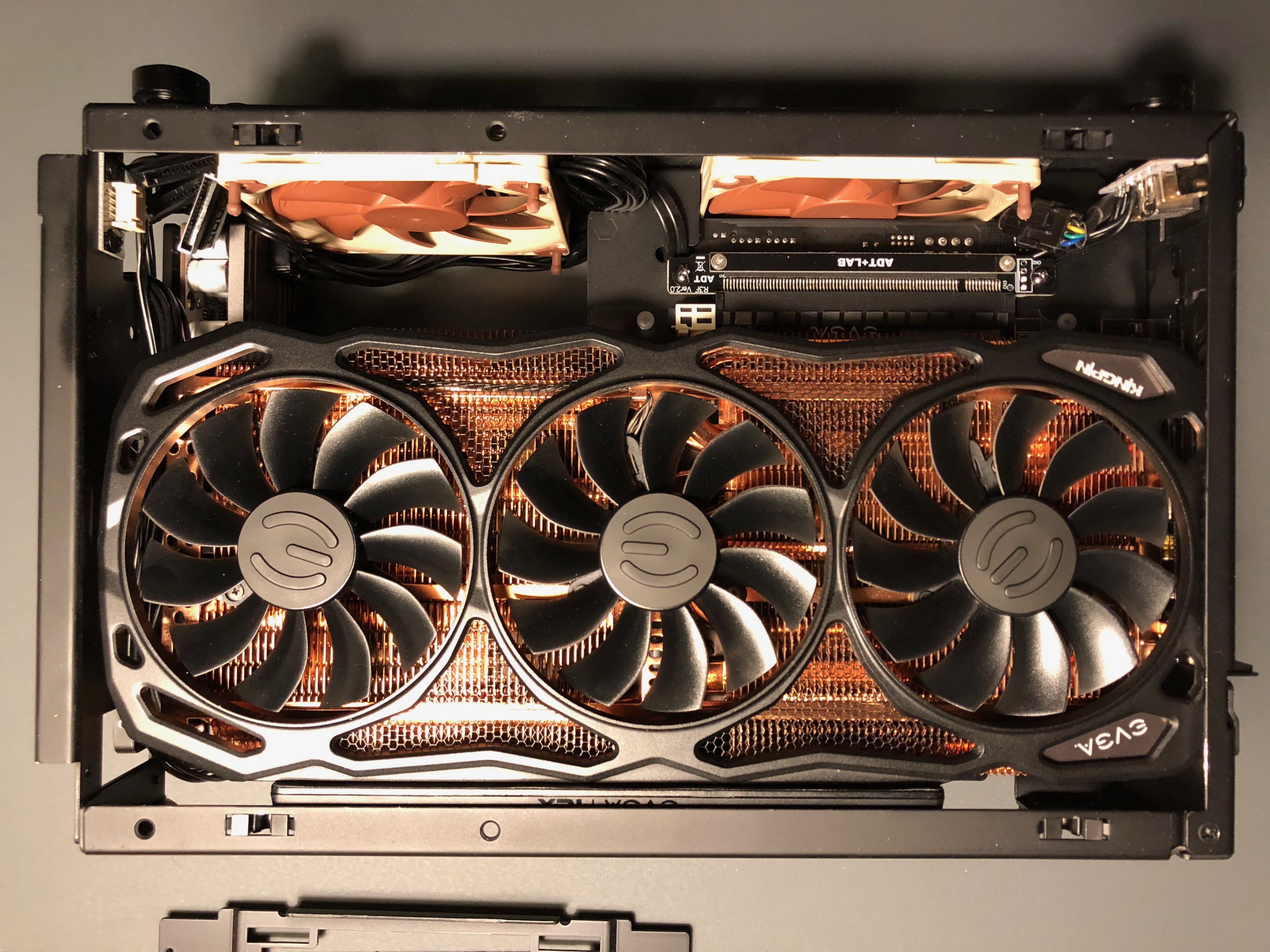

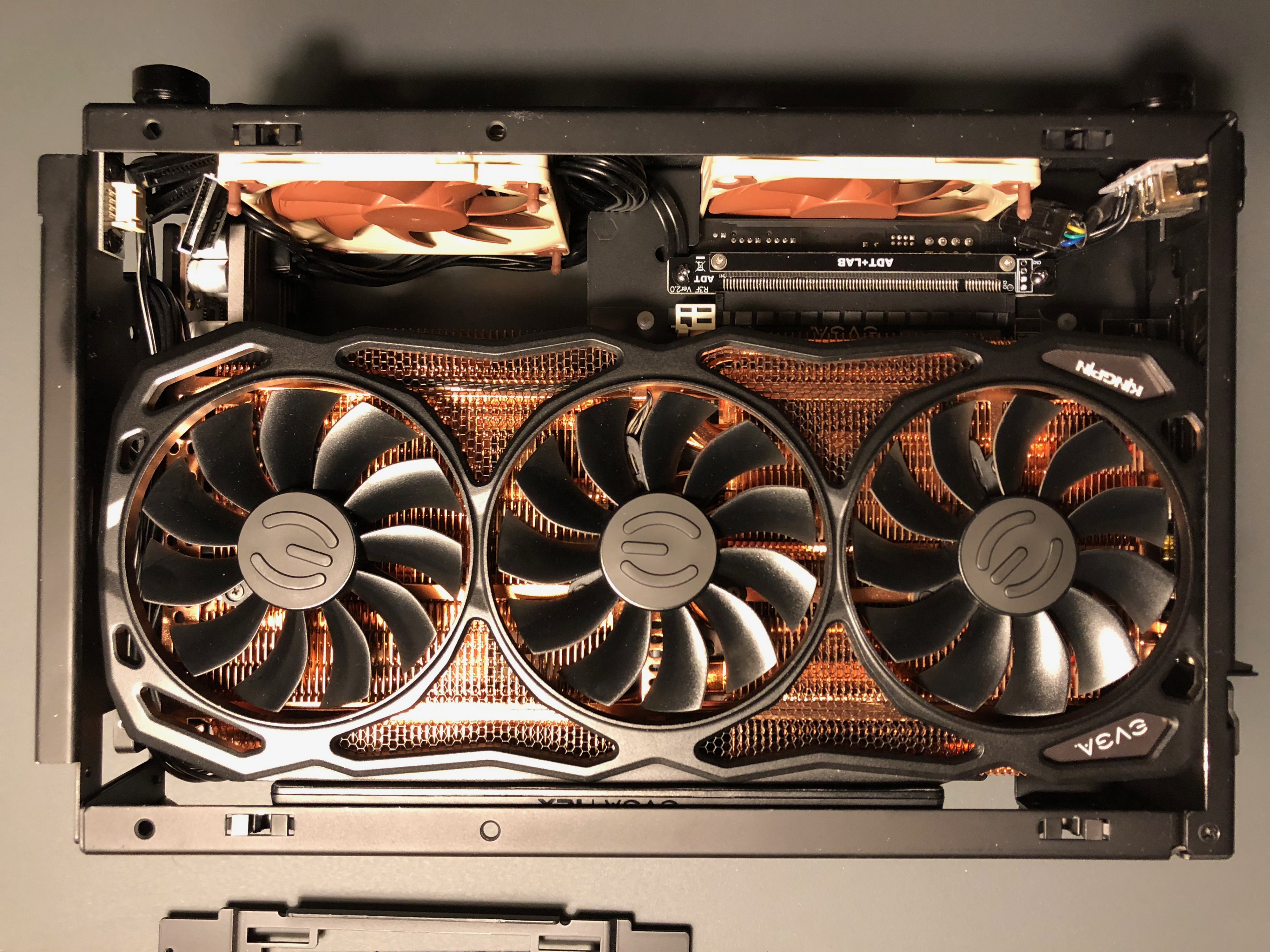

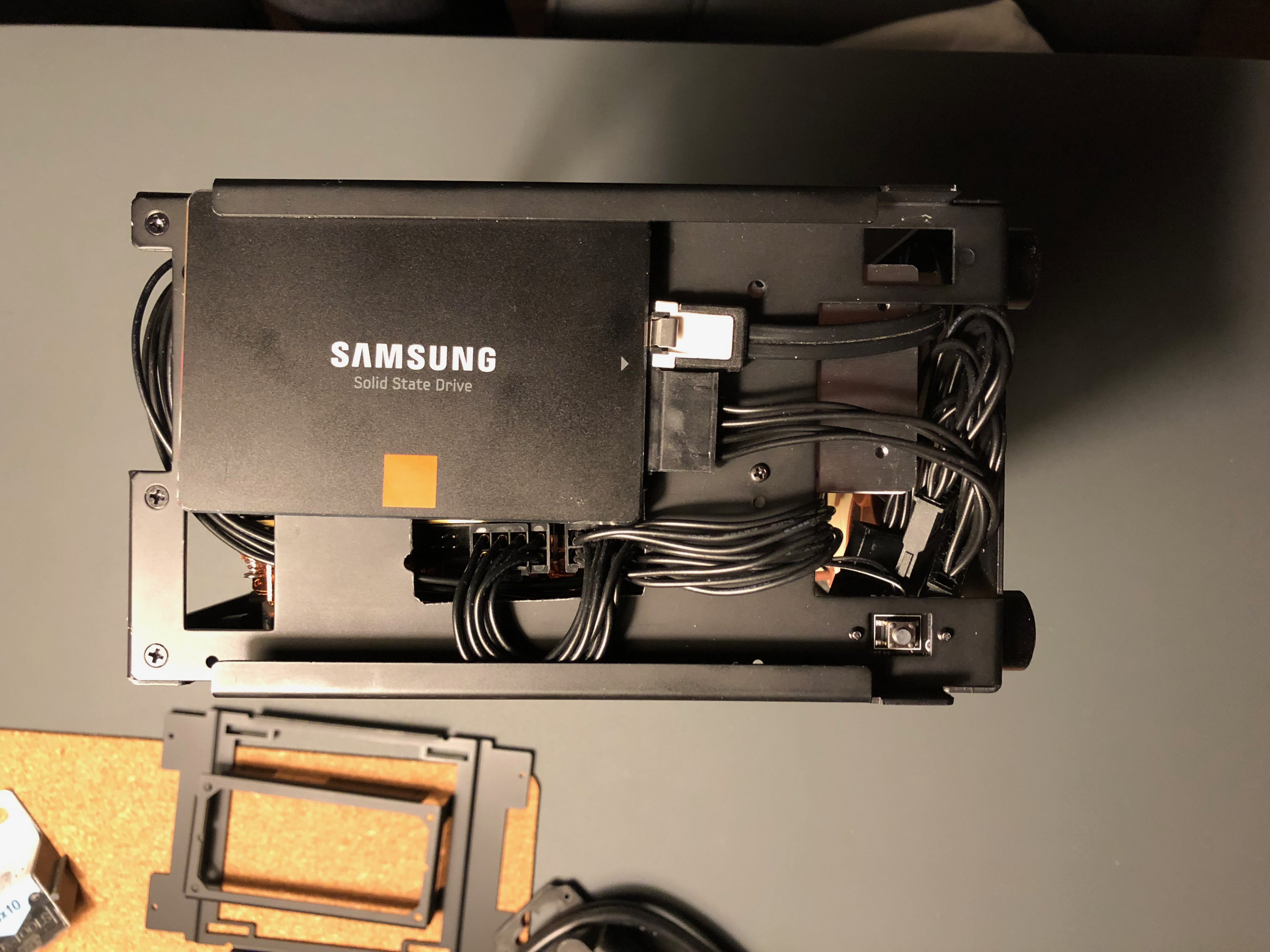

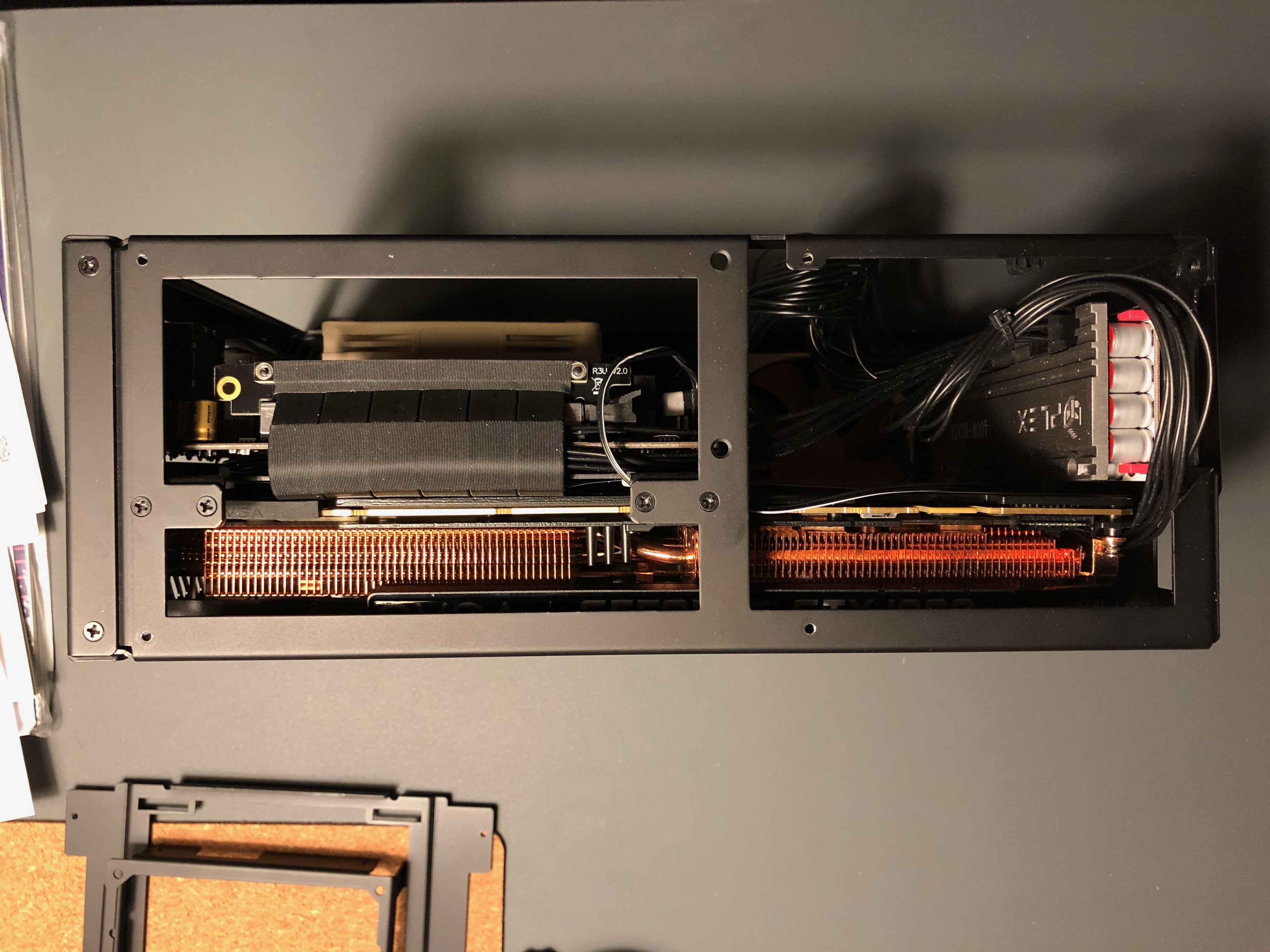

Hier ein paar Bilder von meinem Setup. Ich hätte jedenfall keine Lust auf etwas fiependes in meinem Gehäuse, was auch noch warm wird und die Wärme an die Grafikkarte abgibt, die dann lauter dreht und man ne Turbine auf dem Tisch stehen hat. So ist das System wirklich silent. Egal ob beim gamen oder desktop... aber wir schweifen hier grad vom Thema ab :)

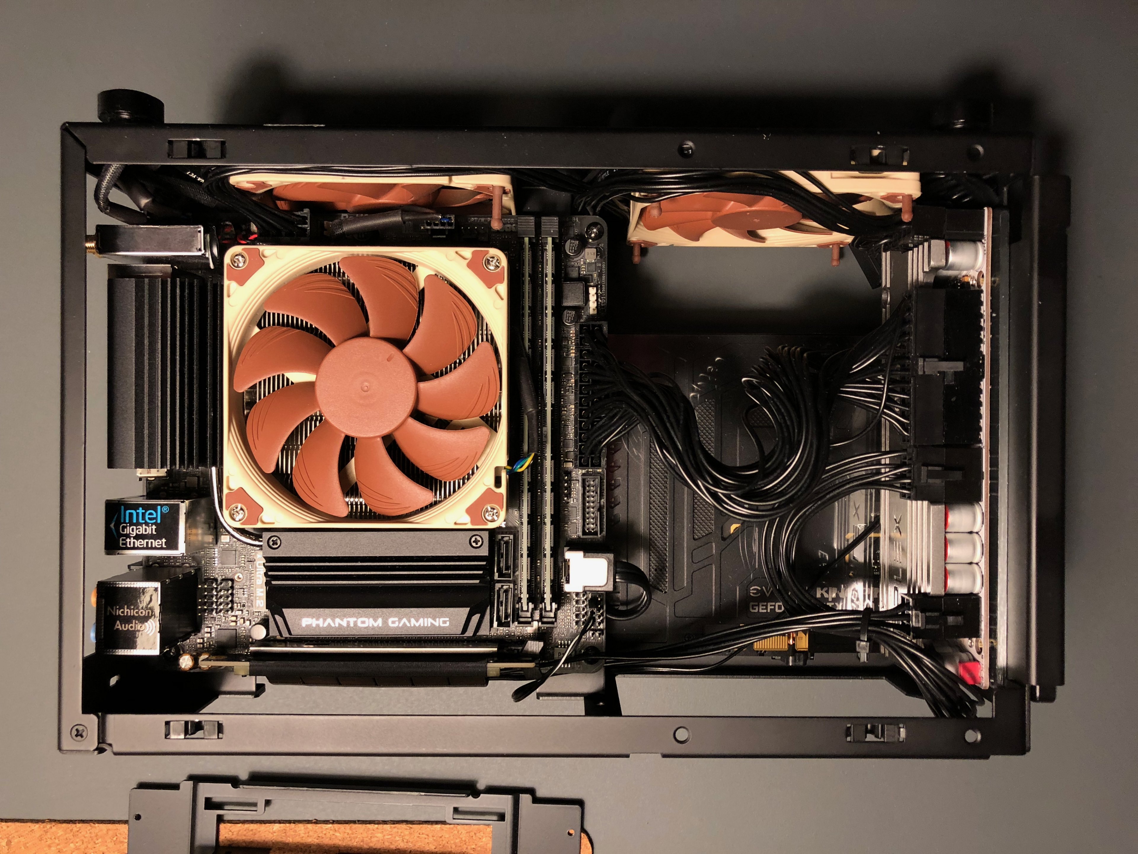

[n]ARC schrieb:
Warum sollte es größer sein? Im Gehäuse ist das Netzteil klitzeklein, nur eben das DELL Ding, aber das habe ich unterm Schreibtisch wo es garkeinen stört. Es ist silent, es liefert die Leistung, Leistungsspitzen federt es auch perfekt ab. Hatte noch nie iwelche reboots aufgrund des Netzteils. :)
Wtf
Ich frage mich ob ne 1050 ti nicht zu viel wird und du ne 1080 ti! Wtf
Das Dell hat doch nur 330 Watt... Oder hast du ein stärkeres gefunden?
@topic
Dankeschön für den test!
Lg
Matze
Matthias80 schrieb:
Wtf
Richtig, Dell AC Adaptor 330W, Model XM3C3 - es ist zwar "nur" ein 330 Watt Netzteil, kann aber Leistungsspitzen bis zu 420 Watt vertragen. Da mein System beim gamen maximal 270 Watt zieht, bin ich so oder so fein raus. Dell aus dem Grund, weil das Netzteil tausendfach hergestellt wird, auch von Alienware verwendet wird und somit kein Schund ist von einem XYZ-Hersteller. Bin eigentlich seh fein damit, es surrt nichts, wird kaum warm.
Wie Du siehst ist eine 1080 TI problemfrei möglich im DAN-CASE, ich hätte sogar eher eine 2080 TI genommen, da sie etwas kühler sind. Aber die KINGPIN ist mir in den Schoss gefallen, da musste ich nicht lange nachdenken, der Kühler ist wirklich brutal, Leistung satt... achte nur eben drauf, dass Du etwas von EVGA nimmst. FTW3 ist auch super für das Case, nur habe ich damals keine gefunden... oder sie waren viel zu teuer.
Reaktionen: Matthias80
Wie montiert man denn das Netzteil in dem Dan a4? Müsstest du da was modden?

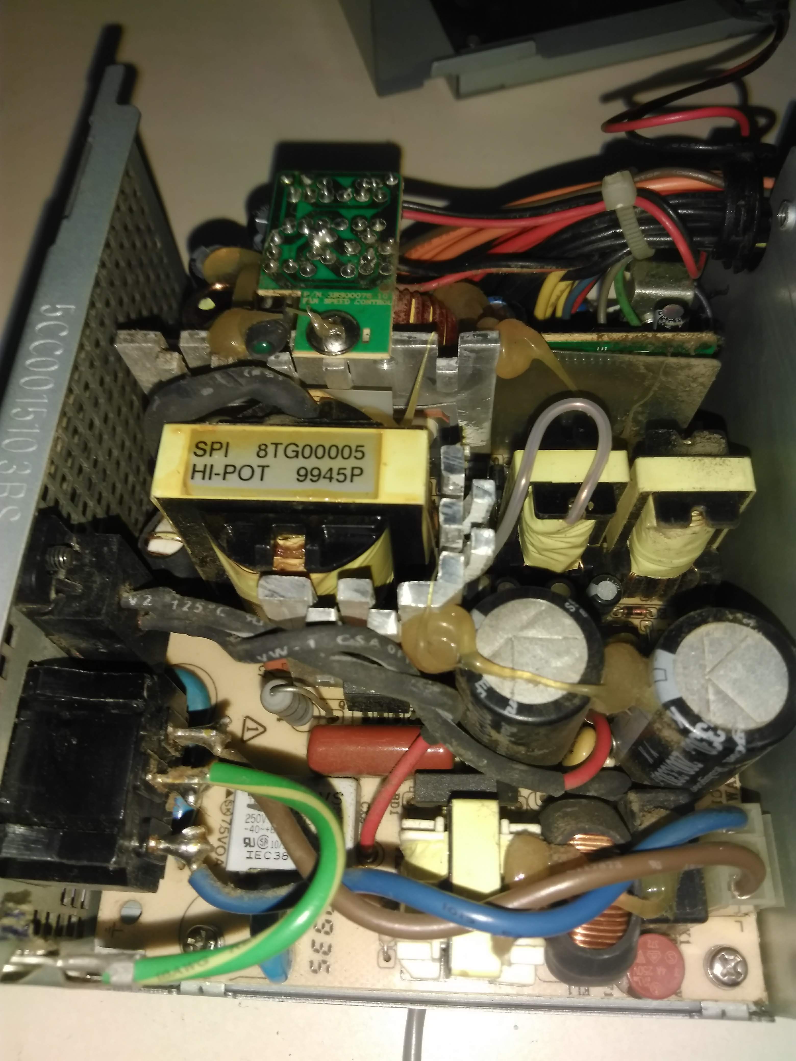

FSP 145W SFX aus einem P III Fujitsu PC. Über die Zeit zwar auch durch Raucherhaushalte etwas verschandelt, aber man erkennt erst mal wie voll gestopft die SFX Teile mal waren. Selbst bei 145W und ohne PFC.
