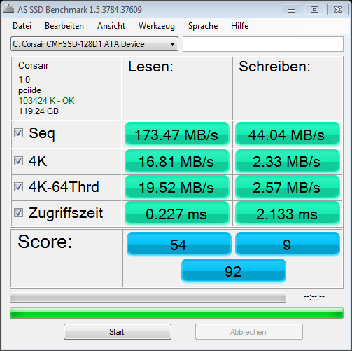

Poste doch mal den Screenshot von ASS. Außerdem die Energieoptionen auf höhste Leistung stellen.
hab jetzt win7 nochmal frisch aufgesetzt...keine verbesserung, aktuell im ide mode.
anbei die gewünschten screenshots.
das notebook ist auf "höchstleistung" eingestellt...

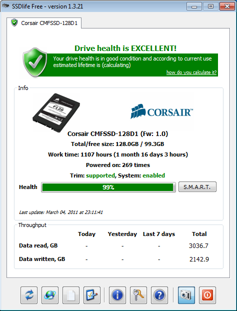

Das ist sehr wenig ... Stell mal auf AHCI um.
EDIT: Hast du ja schon gemacht ^^
Nichts zu machen, IDE, MSAHCI, iaStor...die Performance ist immer gleich schlecht...ich habe mir gestern mal aus Neugierde die originale Festplatte (konventionelle HD) eingebaut... 80 MB/s Schreiben....
Ausserdem habe ich die zweite Corsair SSD aus dem andern Notebook mal hier eingebaut...selbes Resultat wie die andere X128.
Was geht hier vor sich....
Indilinx Barefoot, bei frühen FW Versionen kein TRIM, liest Dir mal aufmerksam das Eingangspost dieses Threads. Vermutlich wurde die SSD vollgeschrieben (vielleicht durch ein Full Format) und deswegen ist die Schreibrate so schlecht, denn der Controller findet keinen freien Platz zum Schreiben. Sanitary Erase ist wohl das passende Tool für den Indilinx zur Wiederherstellung der ursprünglichen Performance, danach nur Schnellformat und neu benchen. Wenn TRIM in der FW aktiv ist, könnte man alternativ auch versuchen die SSD ein vollzuschreiben und die Daten dann zu löschen. Funktioniert TRIM richtig, so sollte der Controller die gelöschen Bereiche wieder flashen und dann schnell sein. (Bei SF geht das nicht, denn aus unerfindlichen Gründen wartet SF mit dem Löschen immer bis zum Schreiben, auch wenn alle Pages nur ungültige Daten enthälten und deshalb keine Write Amplification stattfinden würde!)

Hm, SanityErase hats gebracht...kann wieder mit 140 MB/s Schreiben. Ich wusste ja dass die Performance der SSD's mit der Zeit abnimmt....aber ich habe nicht erwartet dass das so krass runtergeht.
