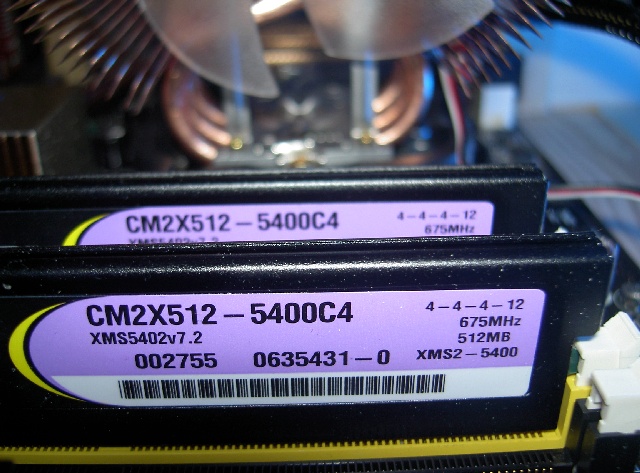

Wie stell ich fest was für chips drunter sind ohne den heatspreader zu entfernen?
In dem Du in meine Signatur schaust!;)
Revision vom Speicher ablesen und gucken!
Mit großer wahrscheinlichkeit hast dann die Chips auch drauf!
Da hab ich davor schon nachgeschaut ;)
Steht nicht in deiner liste, soviel ich gesehen hab.
Vielleicht kannst du mir trotzdem helfen?
In der liste steht keine rev. 7.2
Wunderbar, danke! PSC sagt mir zwar nichts aber egal ^^
