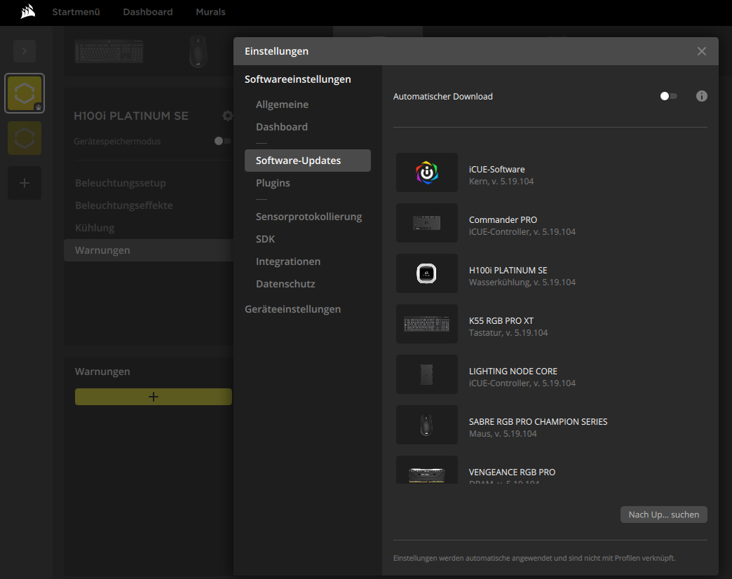

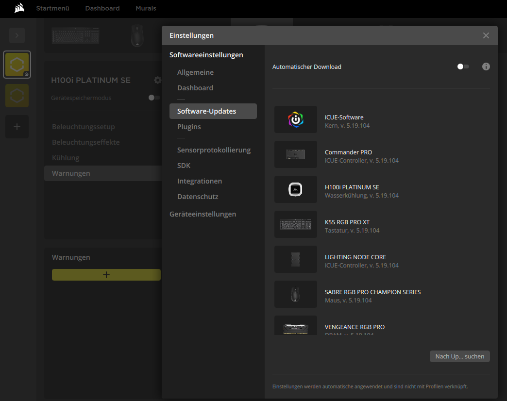

Was zeigt denn iCUE überhaupt zu der AIO an? Wird die sauber erkannt?
Habt ihr in iCUE mal nach einer neuen Firmware der AIO geschaut?
Bezüglich Firmware:

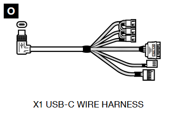

Kein HUB, eher ein Kabel.
Wichtig, wie ich schon geschrieben habe, die Kabel müssen richtig verbunden sein. Sieh auch mein Link auf Reddit. Zur Not mal, wenn möglich, einen anderen SATA-Power-Konnektor vom Netzteil probieren.

Bezüglich Firmware:
Mit der Firmware muss ich ihn mal fragen. Bin ja nicht 24/7 dort. ^^ ICUE zeigt alle Lüfter und die AIO richtig an.

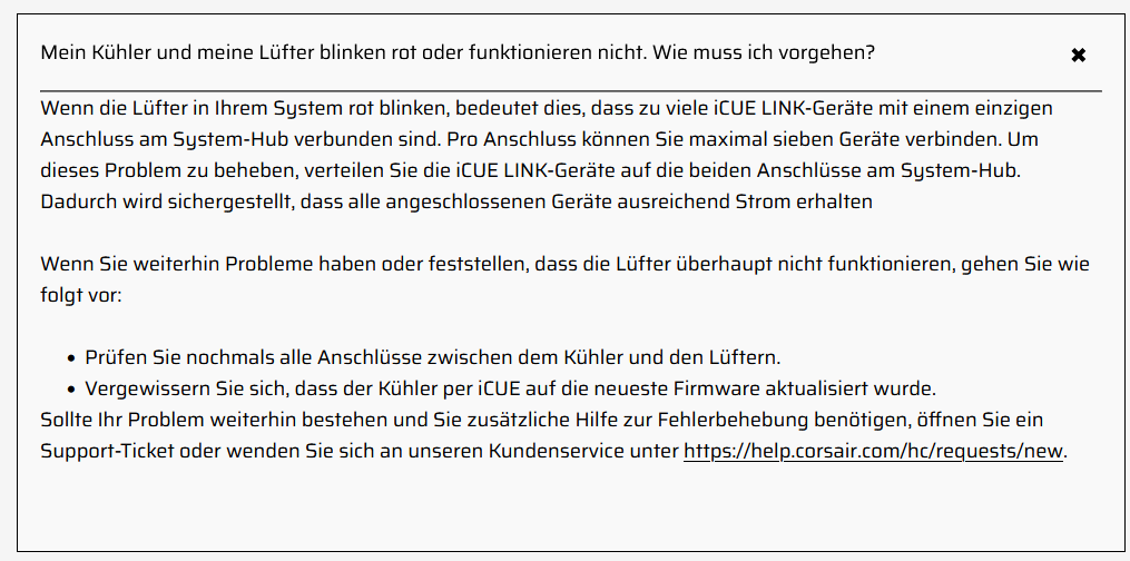

Hier findest du alles dazu -> https://www.corsair.com/de/de/explo...rs/icue-link-h100i-h115i-h150i-h170i-rgb-aio/
Wichtig und ich schreibe es erneut:
1. Kabel prüfen auf richtigen Sitz/Verbindung
2. Wird was in iCUE zu der AIO angezeigt? Fehlermeldung oder Warnungen?
3. Wenn die AIO erlannt wird, auf Firmwareupdate prüfen und gegebenenfalls aktualisieren.

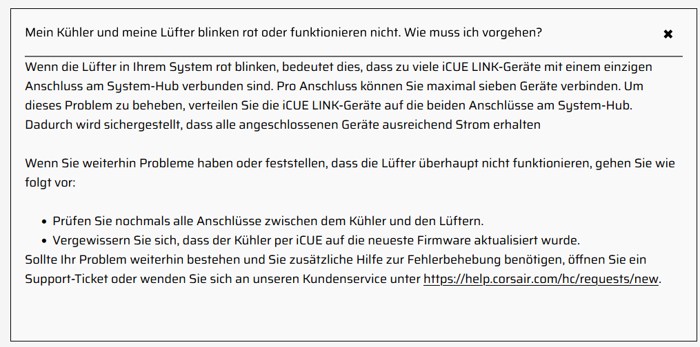

motorazrv3 schrieb:
Das ist ja wieder etwas anderes! :mad:
Ja, da ist ein HUB dabei, der iCUE-Link-Hub.
Der wird aber schon ganz anders verkabelt, nicht mehr per SATA Power wie früher bei den Corsair AIOs, sondern per PCIe-Power.
