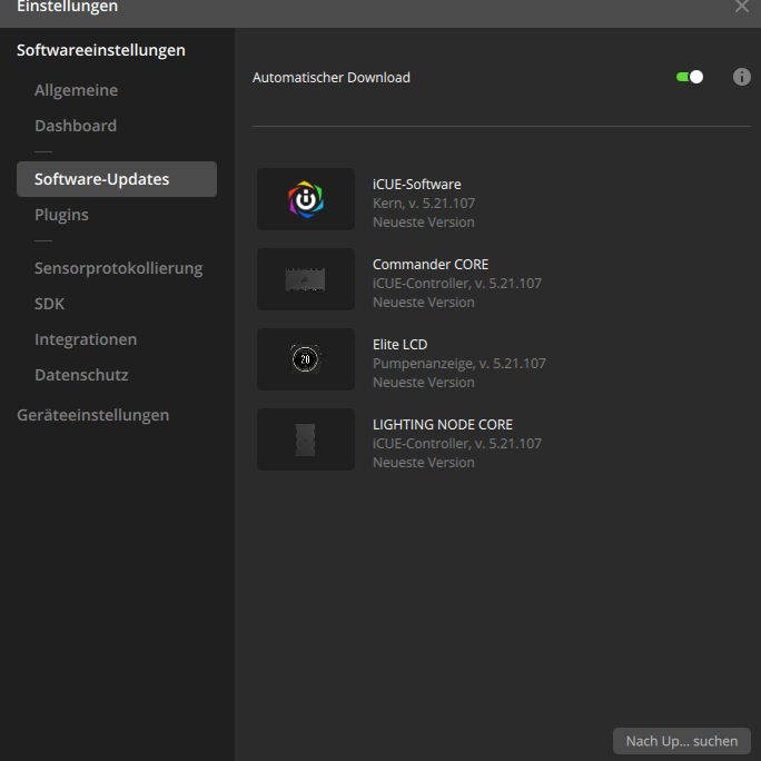

In der iCUE Software wird die Wakü nicht mehr angezeigt und auch nicht der LCD Display. Auch in der Geräte Einstellung fehlt die Wakü komplett, nur unter Software Updates in iCUE finde ich die Elite LCD Pumpenanzeige auf neuster Version. Zu dem habe ich entweder ein Rotes Warndreieck auf dem LCD oder es steht dort "Liquid Temp 0 C". Im Anhang befindet sich ein Video aus Reddit was genau diese beiden Sachen zeigt. Manchmal bleibt das Rote Dreieck und manchmal bleibt des andere.

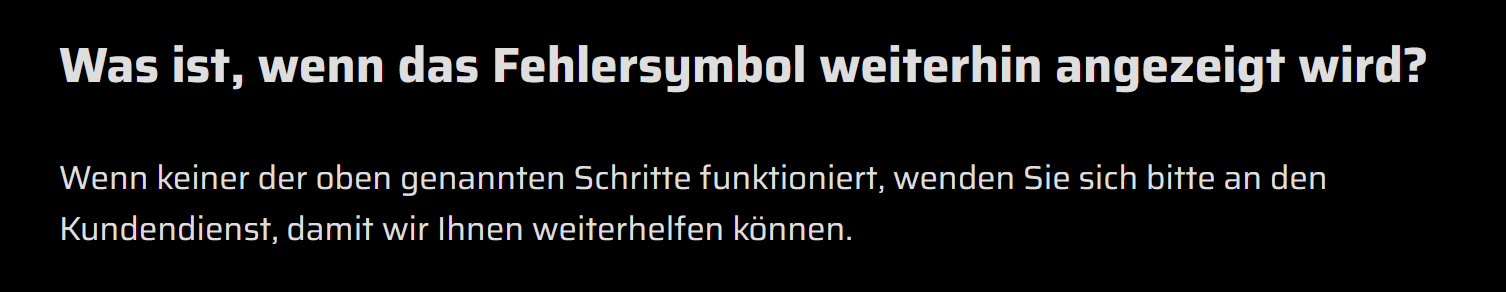

Ich habe alle Schritte die auf der offiziellen Seite stehen befolgt: Link
Leider ohne Erfolg. Ebenso habe ich folgende oft empfohlene Schritte ausprobiert:

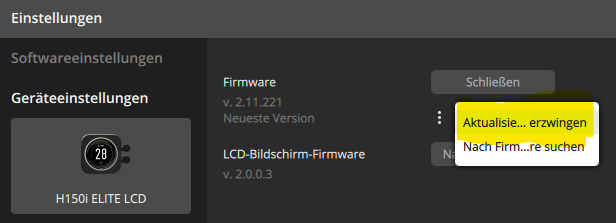

Hast du schon ein Firmware-Update erzwungen? Hat bei mir ein, zwei Mal den Schluckauf beseitigen können ...
Kann ich nicht machen da sie in der Geräteeinstellung nicht drinnen ist :/

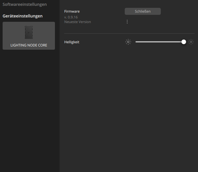

In dem Programm wird zumindest alles angezeigt, aber ich habe über iCUE keinerlei Möglichkeit irgendwas zu machen, nichts an den Kabeln hat geholfen. Vom Kundenservice noch leider keine Antwort. Egal was ich seit Stunden mache oder in Google finden nichts scheint zu helfen. Gibt es den ein Setting im BIOS welches eventuell helfen könnte, ich habe da nicht all zu viel Ahnung von aber ich bin bereit alles zu versuchen ^^
