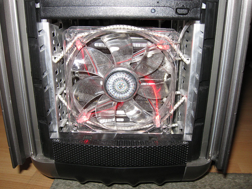

Ich habe ein Cosmos S.
Also standardmäßig kannst du in der Front keine Lüfter einbauen. Nur vorne im HDD-Käfig gibts eine Halterung.
Ich habe aber den Käfig rausgenommen und alles mit Gummiseil aufgehängt.
Vorne zwei 120mm Lüfter und 3 HDDs auch noch mit Dämmatten verkleidet und aufgehängt.
Gummiseil durch die Löcher spannen, verknoten und Lüfter dann einfach dazwischenklemmen.
Ein Lüftertausch ist damit auch sehr schnell erledigt. Ohne Werkzeug ;-)
btw: mit Gummiseil erhälst du die billigste und beste HDD-Entkopplung! Habe mal 10m Gummiseil (4mm dick) für knapp 10€ per eBay gekauft inkl. Versand.
Davor habe ich diverse Entkoppler für HDDs probiert, aber nichts kommt an Gummiseil ran. Dadurch, dass es mit richtig elastischem Material aufgehängt ist, werden keine Schwingungen auf das Gehäuse übertragen.
Wenn mans auch gescheit macht, reißt auch nix. Nutze diese Methode schon sehr lange.
