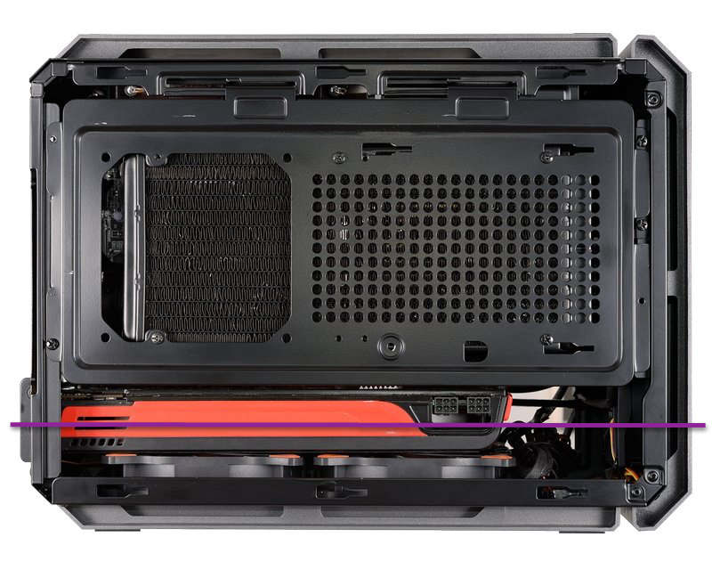

Dikus schrieb:Als Bitfenix Prodigy Fan schau ich ja immer gerne was die Konkurrenz macht....
Bei dem Gehäuse seh ich aber ein dickes ?
Die GraKa hätte imho nach oben gemusst! wegen der Entlüftung. In der jetzigen Form pustet die Graka die eigene heiße Luft nach unten und hitze steigt nach oben... Der Austausch da dürfte in den Sommermonaten bei Vollbelastung nicht ohne werden.
Man hats sicherlich aufgrund der Geräusch kulisse gemacht... Ich finde Hitzeentwicklung immer noch die sichere und bessere Alternative.
Du siehst das genau verkehrt rum, die Lüfter einer Grafikkarte pusten auf ihr PCB. Die Luft was jetzt weg gedrängt wird strömt hauptsächlich in die Richtung die von der Lamellenausrichtung vorgegeben wird und danach erst nach oben. Bei diesem Gehäuse würde eine GraKa mit 3 Lüftern, oder eben eine mit der selben Ausrichtung passen. Hier strömt die Luft seitwärts weg und davon 60-70% Richtung Seitenwand, weil hinten das Board kommt und sie dort gestaut wird.
Fängt das Lüftungsgitter in der Seitenwand tief genug an, kann dort alles gleich nach draußen entweichen.
Habe mal eine Linie gezeichnet wo es anfangen muss damit das klappt:
Dikus
- Nov. 2010
- 783
Darkscream schrieb:Du siehst das genau verkehrt rum, die Lüfter einer Grafikkarte pusten auf ihr PCB. ...
Bin ich blind ? Das unterste in dem Gerät ist doch die GraKa oder? Sorry ich dachte die zwei großen runden teile unterhalb der Graka mit Richtung nach unten wären die Lüfter der Graka. Und die würden ja nach Ihrer jetzigen Position nach unten blasen oder nicht ?
Jetzt bin ich offiziell verwirrt.
Ah.. du meinst die Lüfter Saugen anstatt zu blasen... okay das würde Sinn machen...
Darkscream
Fleet Admiral
- Feb. 2010
- 17.542
Eine GraKa bläst immer auf ihre Platine weil sie Vrms und Speicher mitkühlen muss - ohne Ausnahme.
Wenn da unten (ohne Lüfter) ein Morpheus rein passen würde wäre man dick drin, weil er seine Luft direkt von unten (sogar durch Staubfilter) ansaugen kann und einen Großteil seiner warmen Abluft direkt durch die Seitenwand raus bläst.
Wenn man das SFX-L Netzteil von Chieftec noch ohne gepfrimel rein kriegen würde wäre es allerliebst (dank Vollmodular mit einfach gekürzten Strippen).
Jetzt noch das Blech weg, einen Noctua NH-C14, ohne den oberen Lüfter (105mm), der seine Abluft auch direkt aus dem Seitengitter schaufelt und das Seitengitter macht richtig Sinn. Die Lüfter hinten und hinten oben sollten in dem Fall noch einblasend eingebaut werden um die Komponenten zu kühlen.
Ich stelle mir da richtig gute Temps vor
So würde ich es aufbauen wollen
