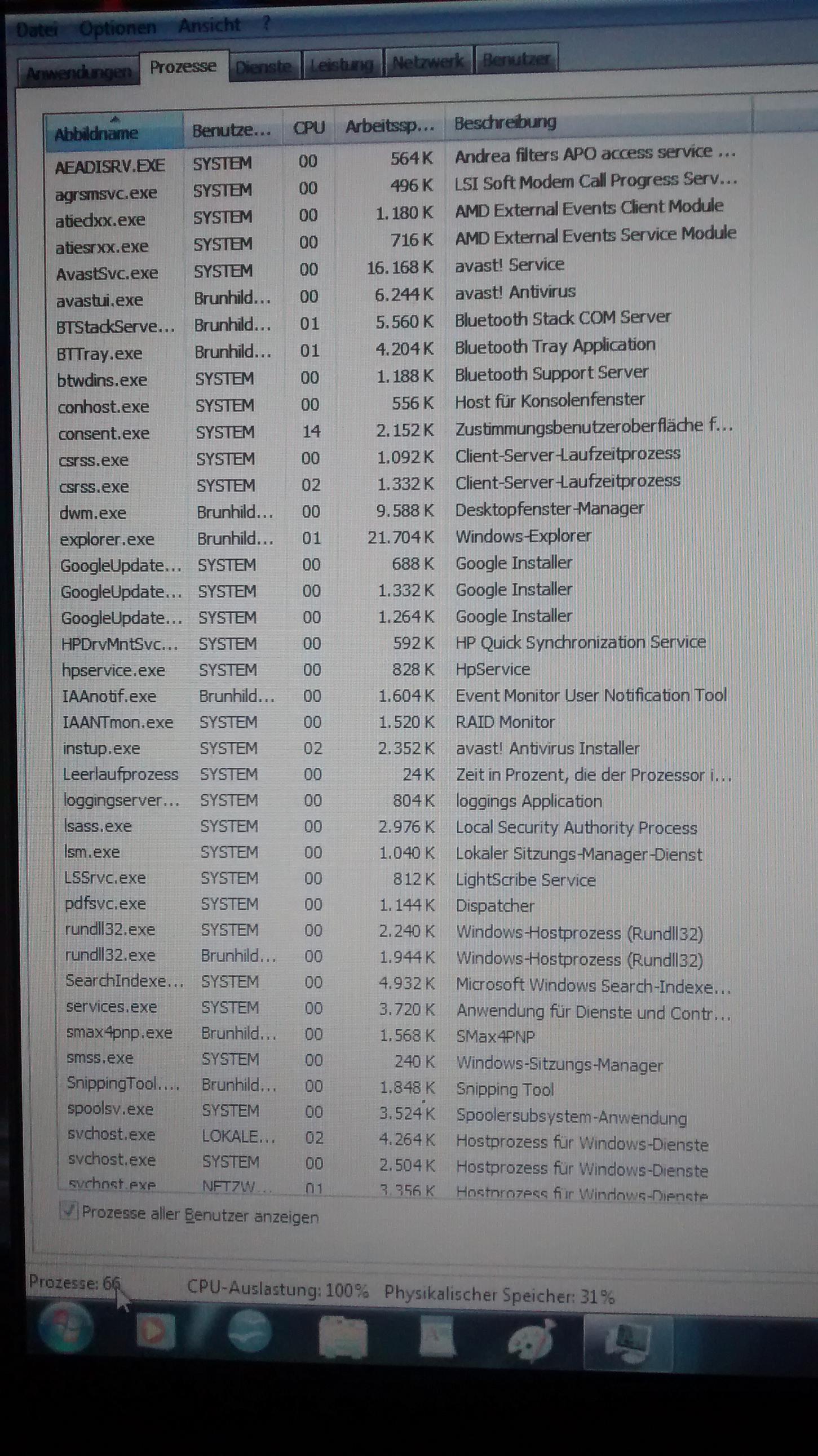

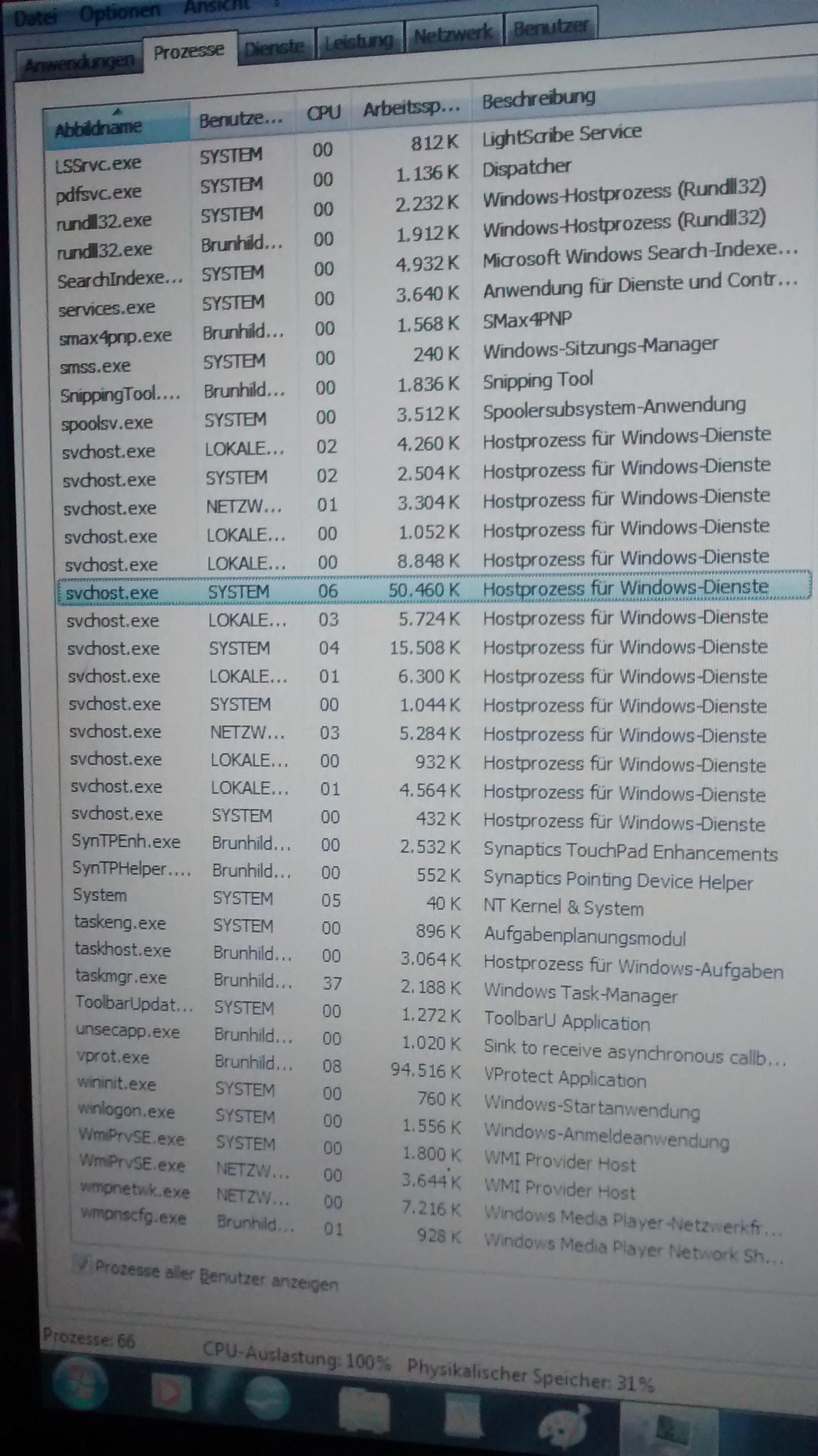

-.-' Wenn du schon im Taskmanager warst, warum guckst du dann nicht mal nach dem prozess mit der höchsten CPU auslastung?
Wenn im Taskmanager 100% steht dann braucht auch irgendein Prozess 100%. Das ist kein Hardwareschaden. Alle Prozesse aller Benutzer anzeigen und uns dann sagen welcher Prozess 100% braucht.

Poste doch bitte einen Screenshot was nach ein paar Minuten nach Start so in den Prozessen aufgelistet ist und am meisten braucht.
Werde ich machen, sobald der PC hochgefahren ist.

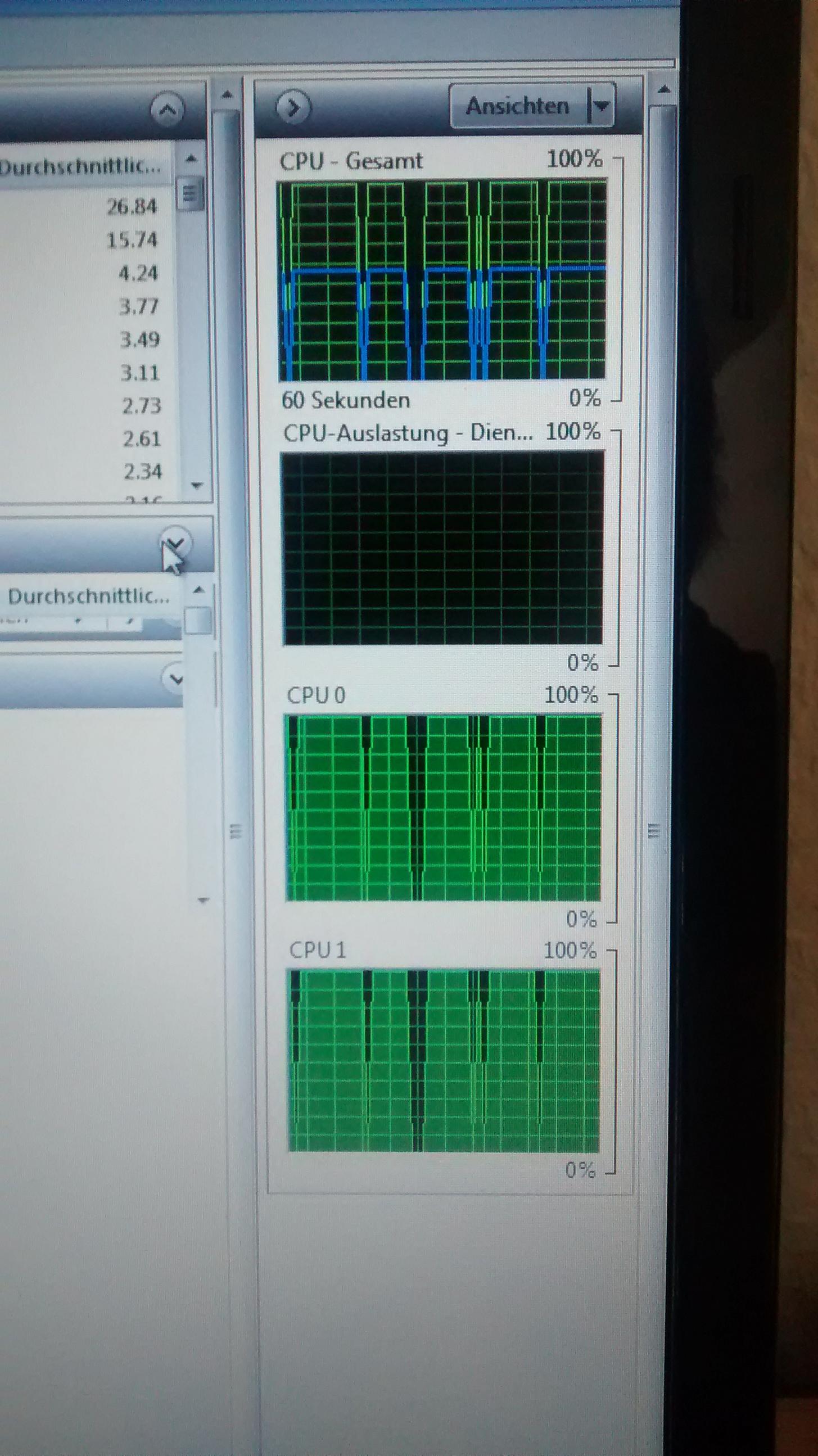

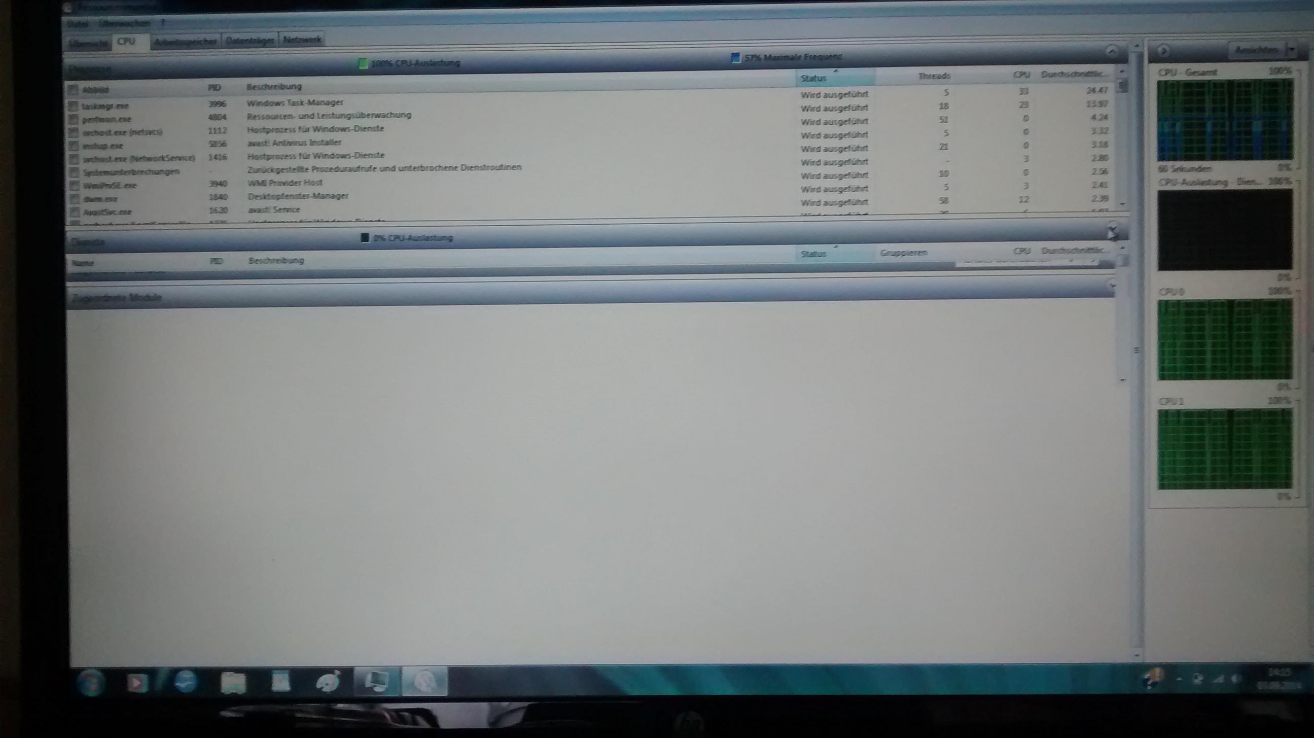

Mach doch auch mal einen Screenshot vom Ressourcenmonitor, hatte mal mit einem Probook das Problem das der Prozessor immer nur auf halbem Takt lief und deswegen immer ausgelastet war..
Mal CPU-Z ausführen und sehen, mit wieviel MHz die CPU taktet.

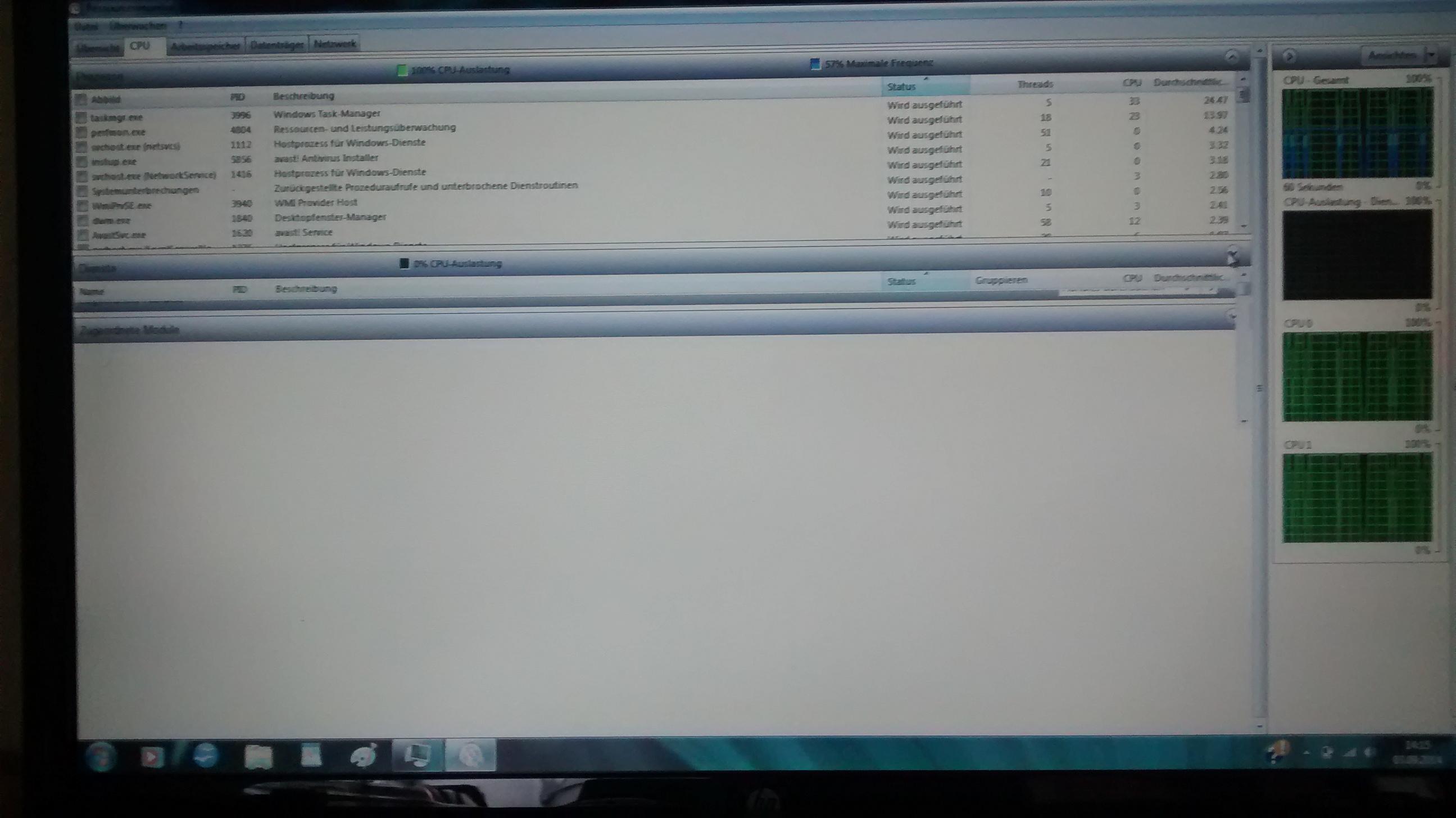

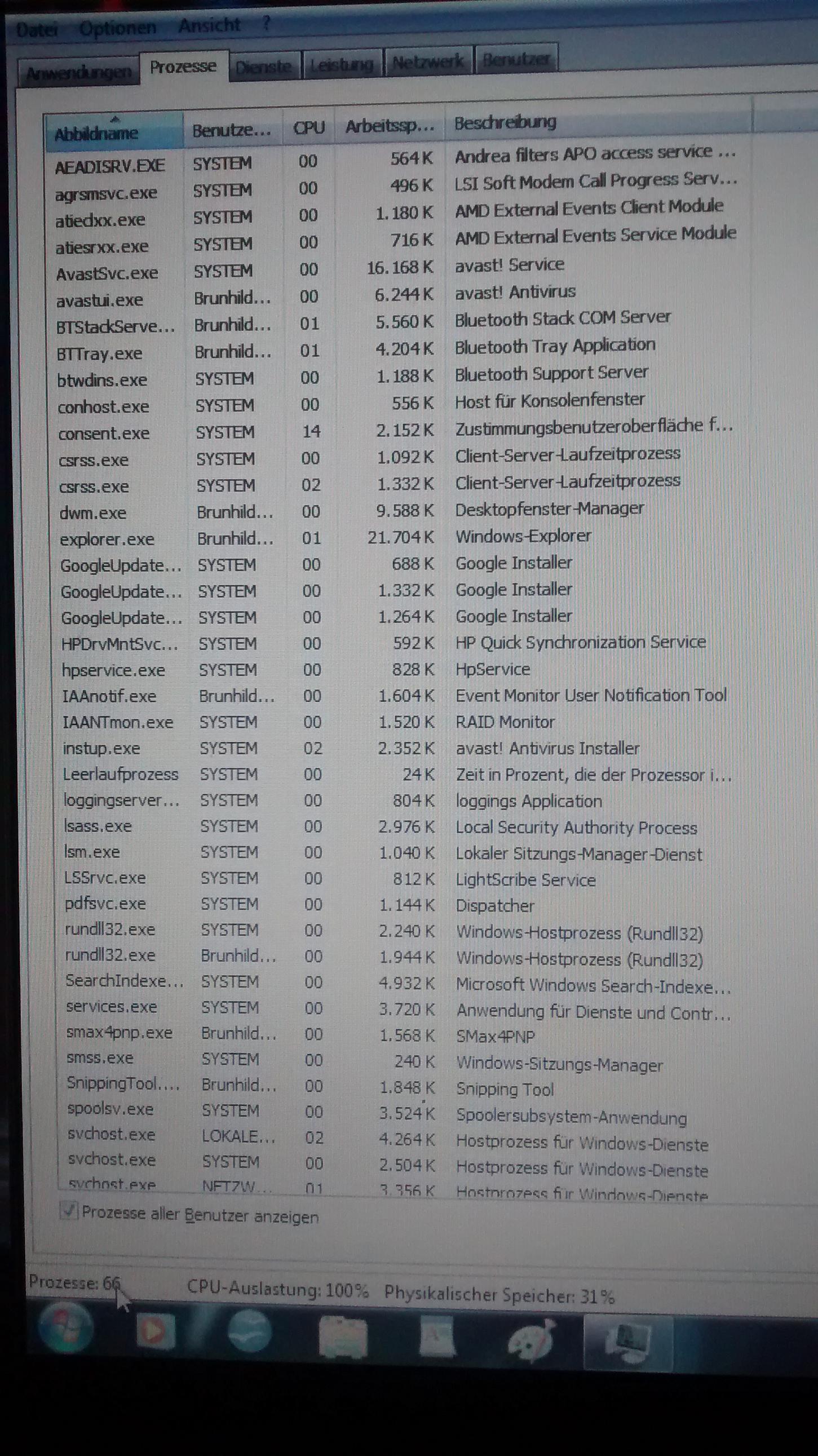

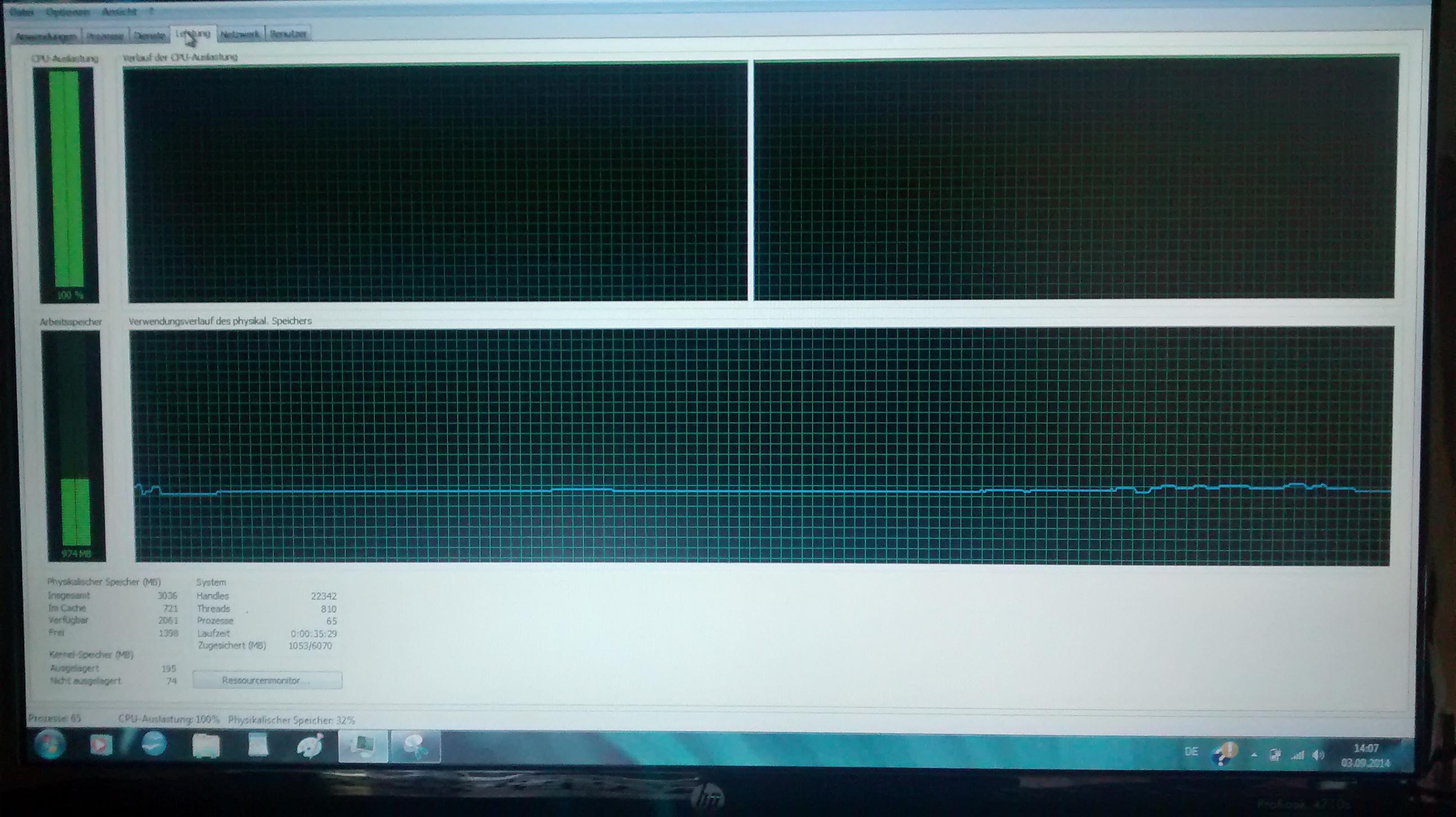

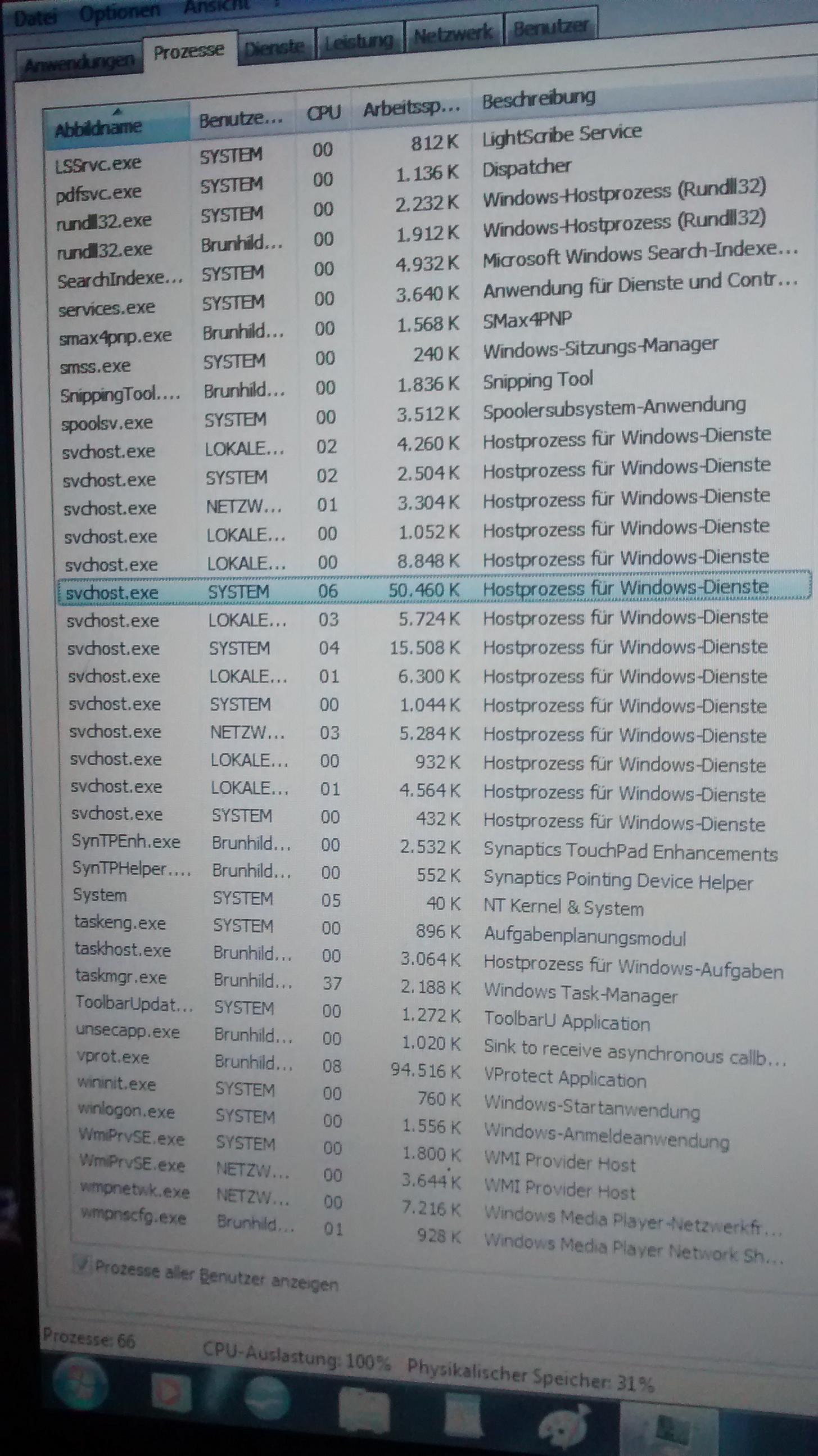

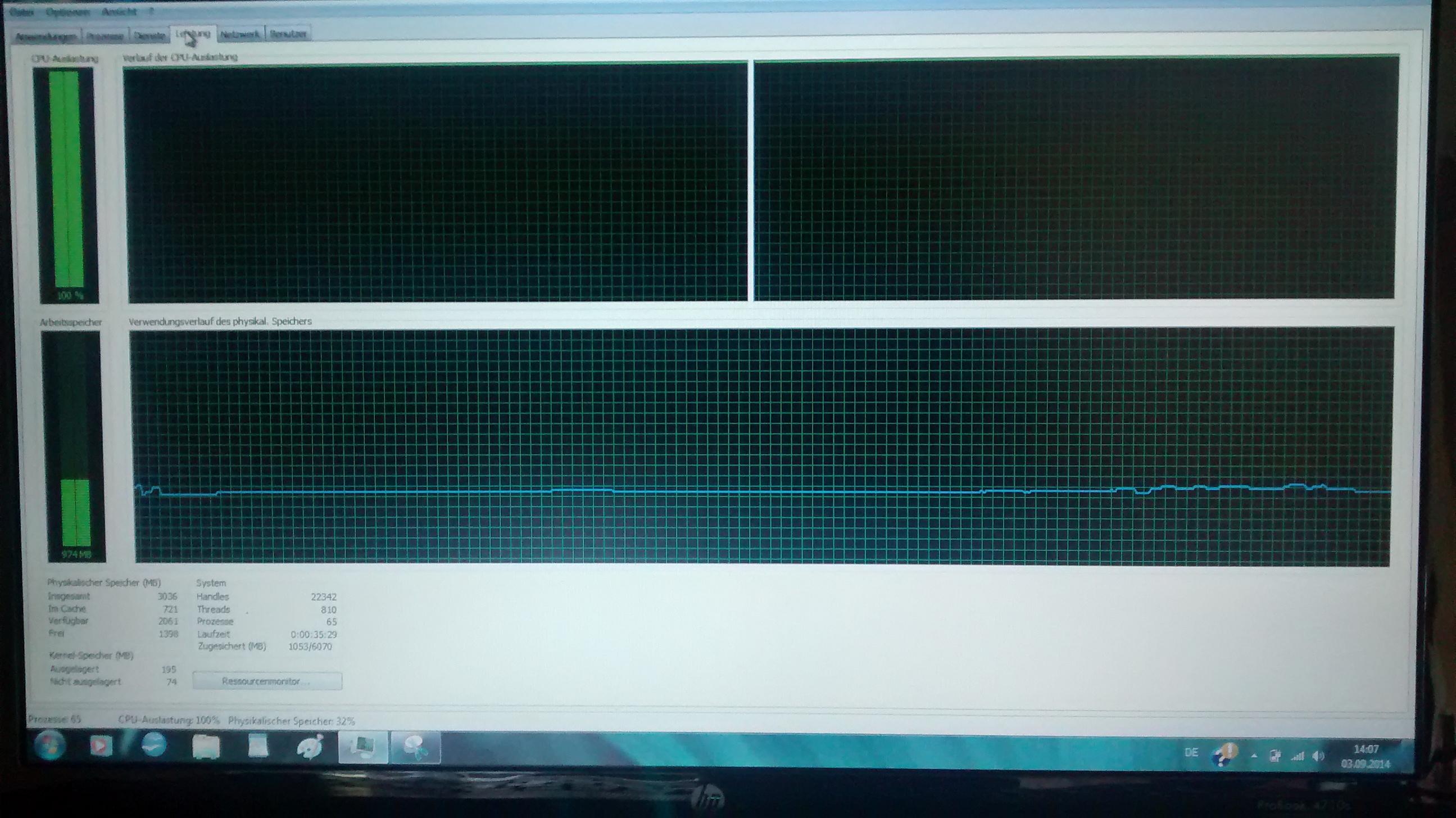

Hier nun endlich die Fotos, Screenshots dauern zu lange...

Ressourcenmonitor kommt, sobald er gestartet hat...
Was ist denn das schönes rechts unten in der Taskleiste ......... (...)
Das ist normale HP Bloatware, nichts ungewöhnliches für Probooks.

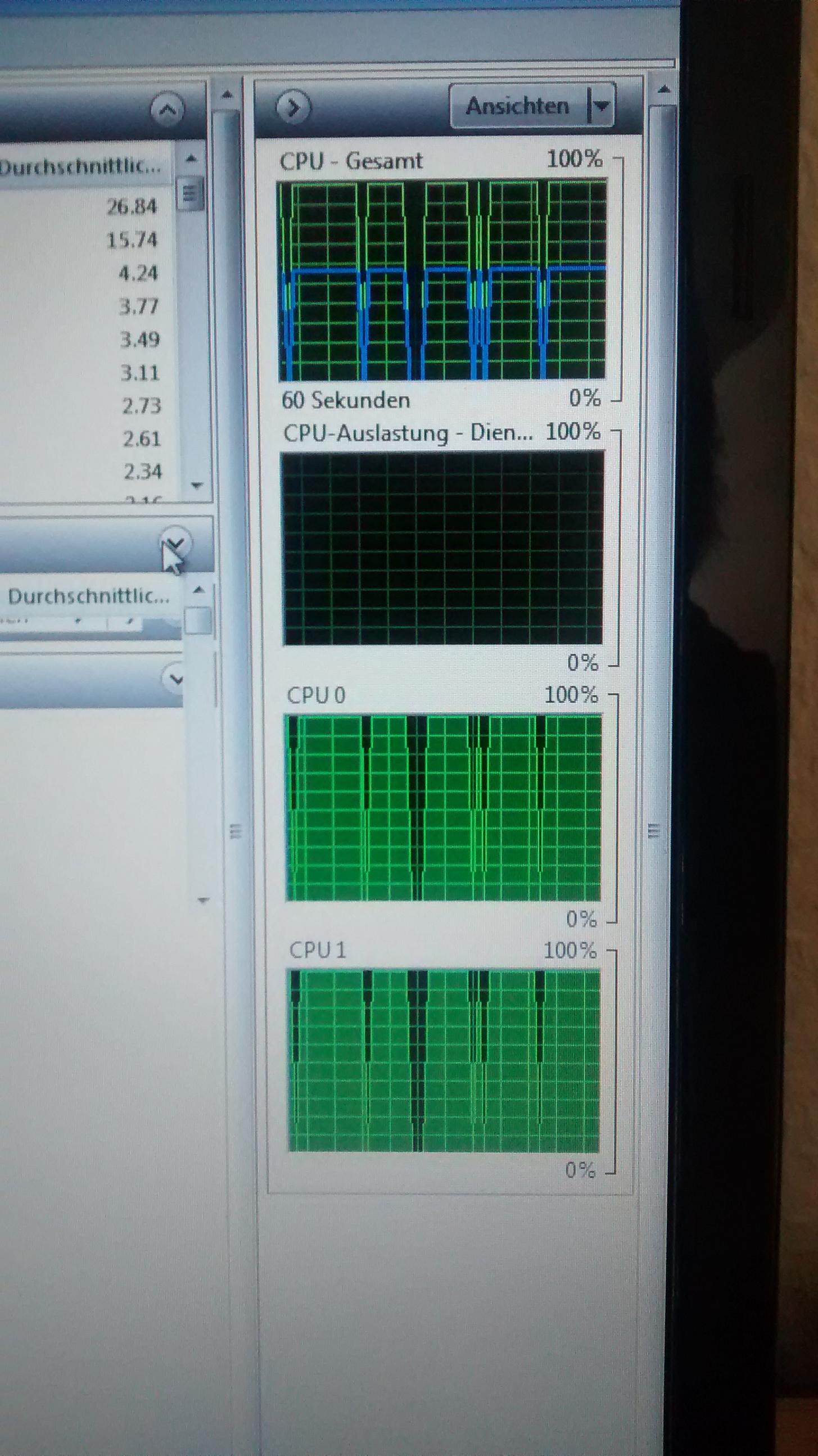

@te: bitte nochmal Screenshots mit sortierung nach CPU und einen vom Ressourcenmonitor (unten mitte/rechts beim Reiter Leistung, sieht man schon auf deinem 3 Screenshot).
Oberhalb hinfällig, da TE noch nachgeliefert hat.
Das sieht ziemlich nach dem Problem aus, welches ich auch bei meinem Probook hatte.
Die CPU taktet nurnoch auf der hälfte und selbst der mikrigste Prozess saugt die Leistung weg (siehe taskmgr, resmon).
Bei mir wurde 3 mal das Mainboard getauscht und der Akku als defekt deklariert bis es wieder funktioniert hat. (Vorher muss man natürlich alle Diagnose-Programme aus dem UEFI, neuinstallieren von Windows etc. nach aufforderung des Supports machen).

Der Taskmanager mit 37% ist schon merkwürdig, zumindest wenn die CPU bei max. Takt läuft.
laggy42 schrieb:
Ok, werde ich mal machen. Das Problem ist nur, das wird ewig dauern... :D
Dann Kill doch mal den Task-Manager Prozess.
