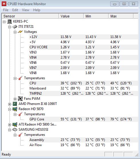

Wenn er unter "Energieoptionen" Höchstleistung eingestellt hat sowie sein CnQ disabled, dann läuft die CPU permanent auf Hochtouren und somit liegt der CPU-VCORE bei 1,4nochwas V.
Aktiviere mal CnQ, dann hat sich das Problem erledigt und du must nicht mehr grossartig was am VCORE rumstellen.
Dann hast du was falsches im Windows Energie Optionen eingestellt, der regelt sich runter, wen man es korrekt einstellt. Hast du das getan?
Dann scheint es aber nicht richtig zu laufen.
IDLE geht bei mir nicht nur der VCORE von 1,45V auf 1,21V runter, sondern auch die W-Zahl vom Prozzi. Von 141,60W auf 61,20W.
Oder hast du den Screen von CPUID HWMonitor direkt nach dem Start geschossen?
