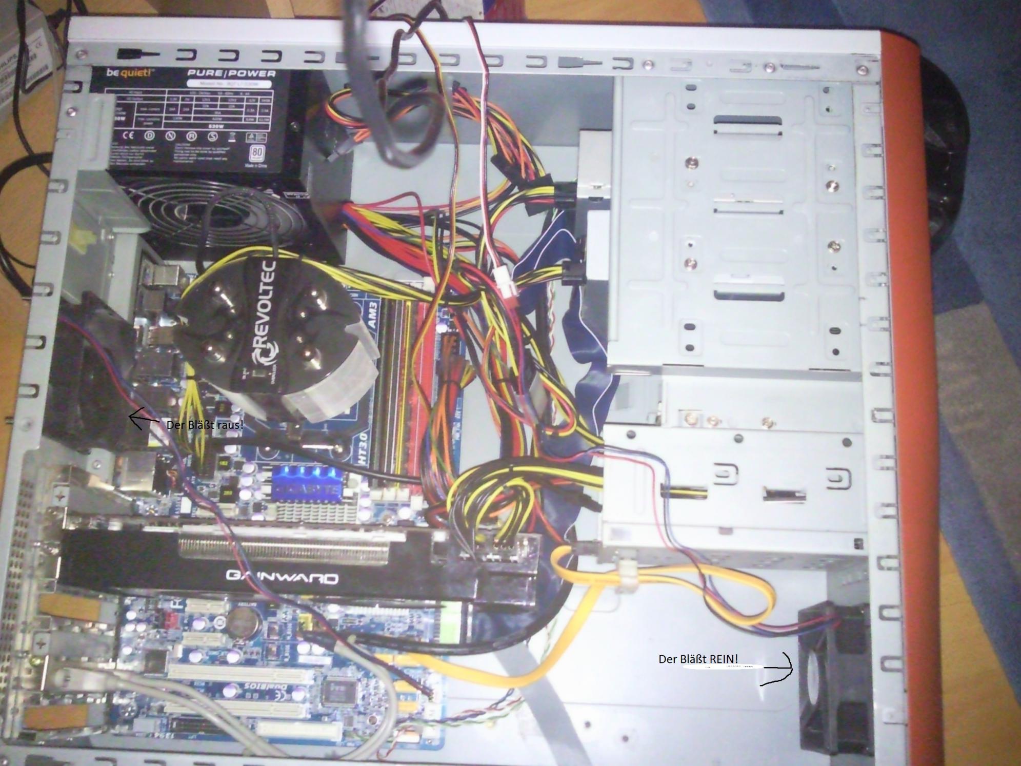

Mach einfach mal ein Foto vom Innenraum deines PCs, wenns nicht zuviel Arbeit ist. Vlt ist da etwas zu erkennen, woran man jetzt im Moment nicht denkt...

Hast du den CPU-Kühler selbst montiert und kannst wirklich sicher gehen das er richtig sitzt?
Edit: Wenn du gespielt hast und dir angezeigt wird das die CPU 69°C oder 70°C hat, lang dann mal den Kühler an, wenn der dann nicht warm ist, ist was falsch montiert.

Spaß beiseite, Fotos wären echt gut. Am besten ein paar aus verschiedenen Perspektiven.:daumen:
Foto im anhang!
Bin ich blind oder ist der Revoltec-Kühler passiv? :freak:
Also die 80mm (?) Kühler sind leider sehr klein und unpassend platziert, zudem ist die CPU stark eingebaut...
Der reinpustende Lüfter bringt höchstens der GraKa was. Die CPU wird davon nix spüren.
EDIT: Sicher, dass das nen "Revoltec Pipe Tower Pro" ist? Sieht bei google ganz anders aus...

Unter einem Revoltec PipeTower Pro versteh ich eigentlich den hier: Link
Und der wäre von der Kühlleistung mit dem EKL Alpenföhn Großclockner zu vergleichen.
Den in deinem PC kenn ich persönlich nicht, aber ich geh davon aus, dass die Kühlleistung auf jeden Fall schlechter ist. Ob sie ausreichend ist oder nicht, kann ich nicht sagen... da wäre ein Test von dem Kühler im Internet interessant.
Und die kleinen Gehäuselüfter bringen kaum Leistung, da hat l1n00x Recht.
Der Lüfter des CPU-Kühlers ist aber am Mainboard eingesteckt oder? Schau mal nach, das Kabel sieht man auf dem Foto nicht. Oder ist es das schwarze dicke Kabel?!
Gut, weiß leider nicht, was das fürn Kühler ist.. Ich gehe aber mal davon aus, dass der für die CPU ausreichend sein sollte. Mit "stark eingebaut" meine ich, dass von keiner Seite kühle Luft an den Kühler gebracht wird. Die GraKa blockiert komplett den unteren Luftstrom und gibt ihrerseits Wärme nach oben ab, welche durch den kleinen Lüfter schlecht abtransportiert wird. Zwar ist das Netzteil oben, welches ebenfalls Wärme nach außen schaufelt, aber anscheinend ist das nicht genug. Irgendwie scheint sich die warme Luft im Gehäuse um die CPU zu stauen. Hast du nen Ventilator? Dann könntest du den, wenn vorhanden, bei geöffnetem Seitenteil auf die CPU pusten lassen und die Temperaturen beobachten. Natürlich sollte der Luftstrom angemessen stark sein.

Ein schneller Blick in nen Test sagt mir, dass der Kühler evtl. doch unterdimensioniert ist. Natürlich kannst du noch nen Lüfter anbringen, insofern er passt. Allerdings sollte dieser dann auch von außen reinpusten. Ein 120mm sollte es schon sein.

Das liegt dann wohl eindeutig an dem bescheidenen Luftstrom in deinem Gehäuse. Die Tatsache, dass er bei deinem Kollege auch schon hohe Temperaturen erreicht, könnte heißen, dass der Kühler leider knapp bemessen ist. Der Lüfter ist mit 80mm wirklich recht klein.
EDIT: Wenn du Geld hast, würde ich dir einen neuen Kühler sowie Gehäuse empfehlen, aber das sollte erst mal die letzte Lösung sein. Hast du einen Ventilator?

Kann gut sein, dass der Kühler einfach überfordert ist, der war damals hauptsächlich für Dualcore-CPUs ausgelegt (siehe sein Alter und der Test) und es kann gut möglich sein, dass er mit aktuellen (hitzigen) Quadcore-CPUs nicht zurecht kommt. Vor allem in Verbindung mit der dürftigen Gehäusebelüftung.
