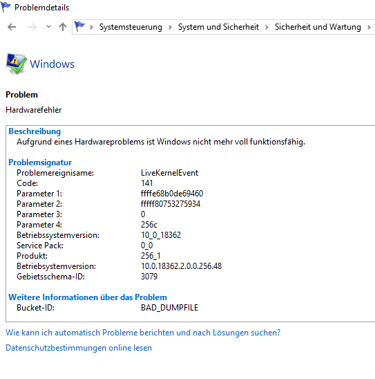

Irgendwelche Einträge im Zuverlässigkkeitsverlauf die mit dem Zeitpunkt des Schwarzen Bildschirms übereinstimmen?

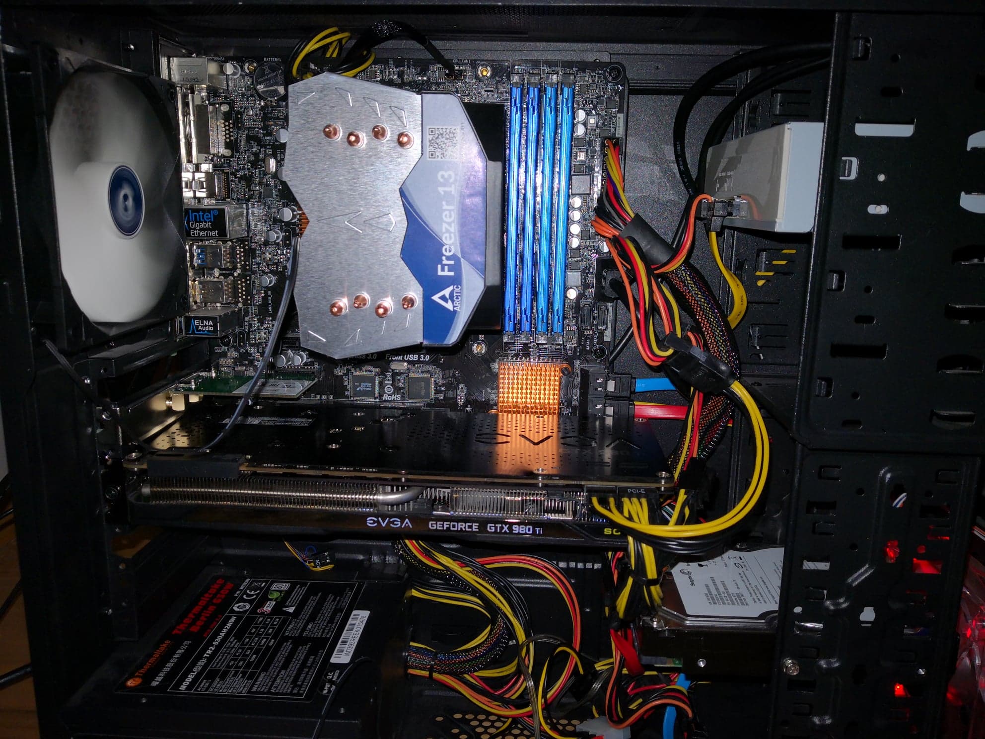

Eventuell Bild vom Innenleben des PC´s.

ja, er sagt immer Hardwarefehler (Bild)

Warum ist die Grafikkarte mit Adaptern angeschlossen, obwohl das Netzteil laut Beschreibung über 2 x 6+2 Pins verfügt? Wie wurde der Ram angeschlossen? Es sollten auf beiden Bänken jeweils 6GB stecken damit Dualchannel verlässlich funktioniert,dann muss man auch nichts ausbauen.

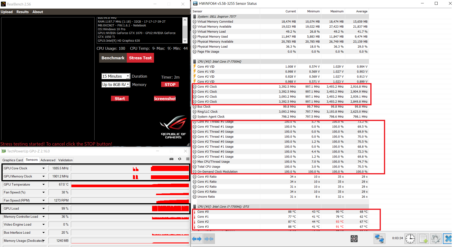

Temperaturen/Takt etc. lassen sich auch wunderbar aufm Desktop anzeigen.
zb. mit Asus Realbench (Stresstest) und den Tools HWInfo64/ GPU-Z oder Core Temp! Mit Core Temp und Gpu-Z kann man auch Logfiles anlegen lassen, mit denen man nach einem Absturz arbeiten kann.

Der Adapter hab ich glad übersehen :lol: Der gehört da echt nicht hin.
Der unter x16 PCIe Slot (wo deine Grafikkarte jetzt steckt) ist übrigens nur mit x4 angebunden . Da verliert man auch noch ein paar wenige Prozent Leistung.

Für mich sieht das so aus als ob hier wieder nen PC irgendwie zusammen gebaut wurde, der jenige aber davon null Ahnung hat.
Daher die Frage hast du jemanden im Freundeskreis ect. der deinen PC mal ganz genau unter die Lupe nehmen kann ?
Wie VirusA87 schon sagt, ist der Slot in dem sich die Grafikkarte befindet nur mit X4 angebunden und sollte in den oberen Slot welcher mit X16 angebunden ist wandern.
Die verbaute Zusatzkarte welche in dem PCIe 3.0 X1 steckt kann man auch in den stecken, wo momentan die Grafikkarte verbaut ist. Wenn es der Grund war die Grafikkarte unterhalb zu montieren.
