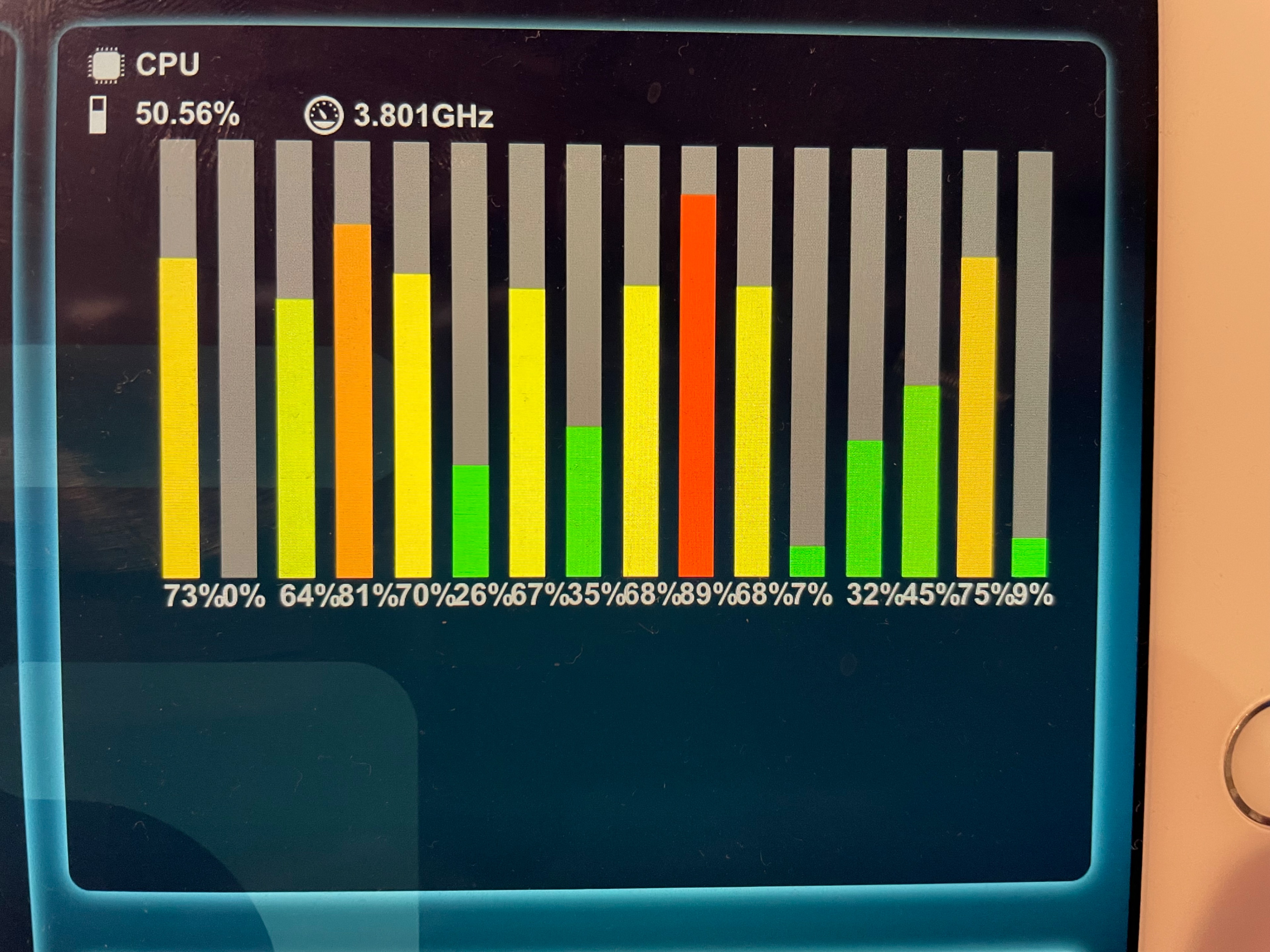

Anbei die Auslastung einer 8 Kern / 16 Threads Ryzen CPU im CPU Limit.
Die CPU ist zwar nur zu 50% ausgelastet, aber es genügt, wenn ein Thread am Anschlag (rot) läuft.
Deshalb wie gesagt wurde: GPU unter 99% = CPU Limit, oder so ein Programm mitlaufen lassen, ersteres ist natürlich einfacher.
Spiele laufen immer nur mit Teillast und Shooter brauchen viel CPU Power, ein 5700x3D würde die FPS da gut hoch bringen.
