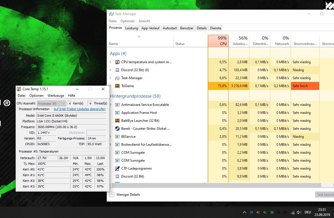

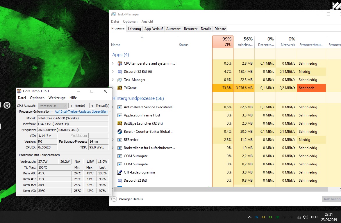

also nach ca 5 min im Spiel siehts so aus, ist nicht so leicht Daten herzubekommen wenn der Bildschirm immer wieder schwarz wird...
und sorry wegen der Taktraten, hab zuerst nicht gewusst was du meinst, bin kein Profi in diesem Thema darum frage ich ja hier.
In der Taskleiste die schwarzen Ziffern ist die GPU temp., die farbigen die CPU
27 Watt Verbrauch und die Temperaturen bei (fast) voller Auslastung? Niemals!
Da stimmt etwas beim Auslesen nicht!
Sortier bitte mal im Taskmanager mal nach CPU-Auslastung und stell einen neuen Screenshot davon hoch!
greetz
hroessler

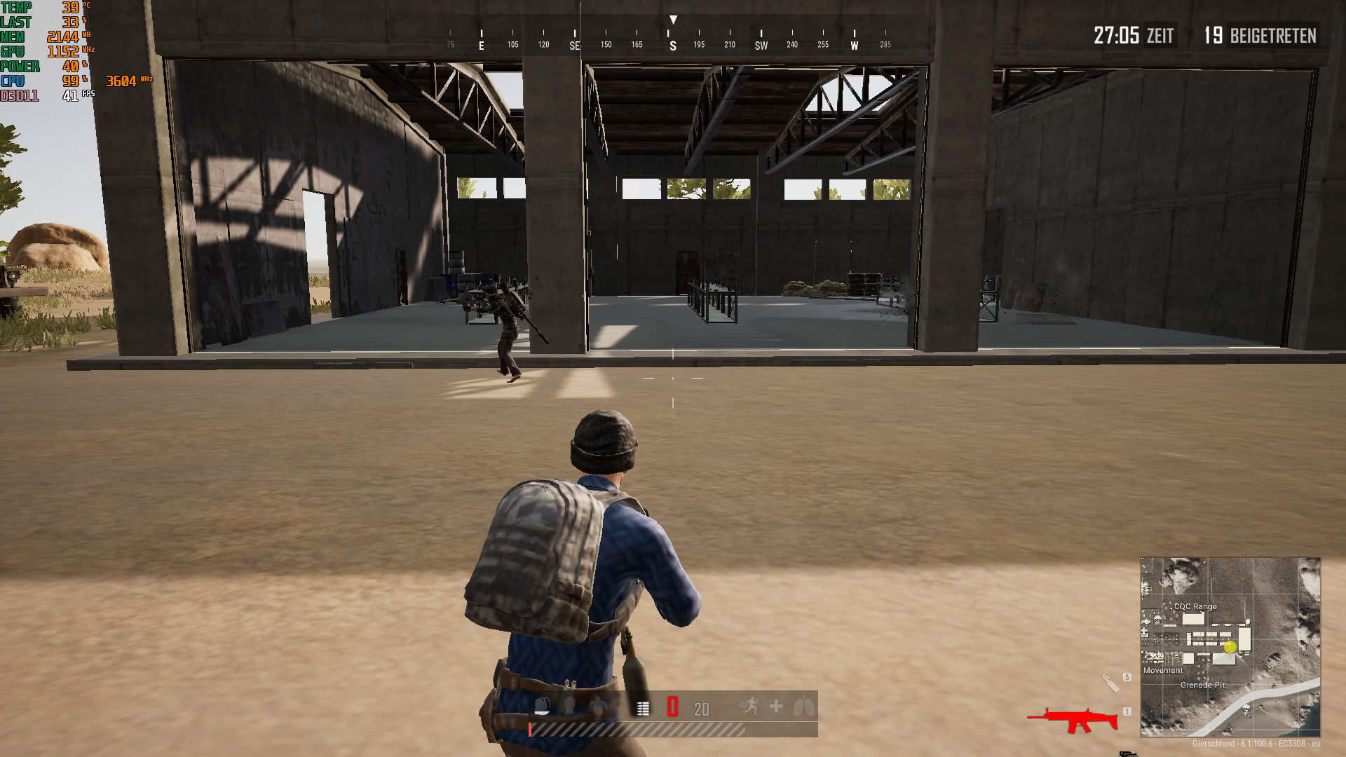

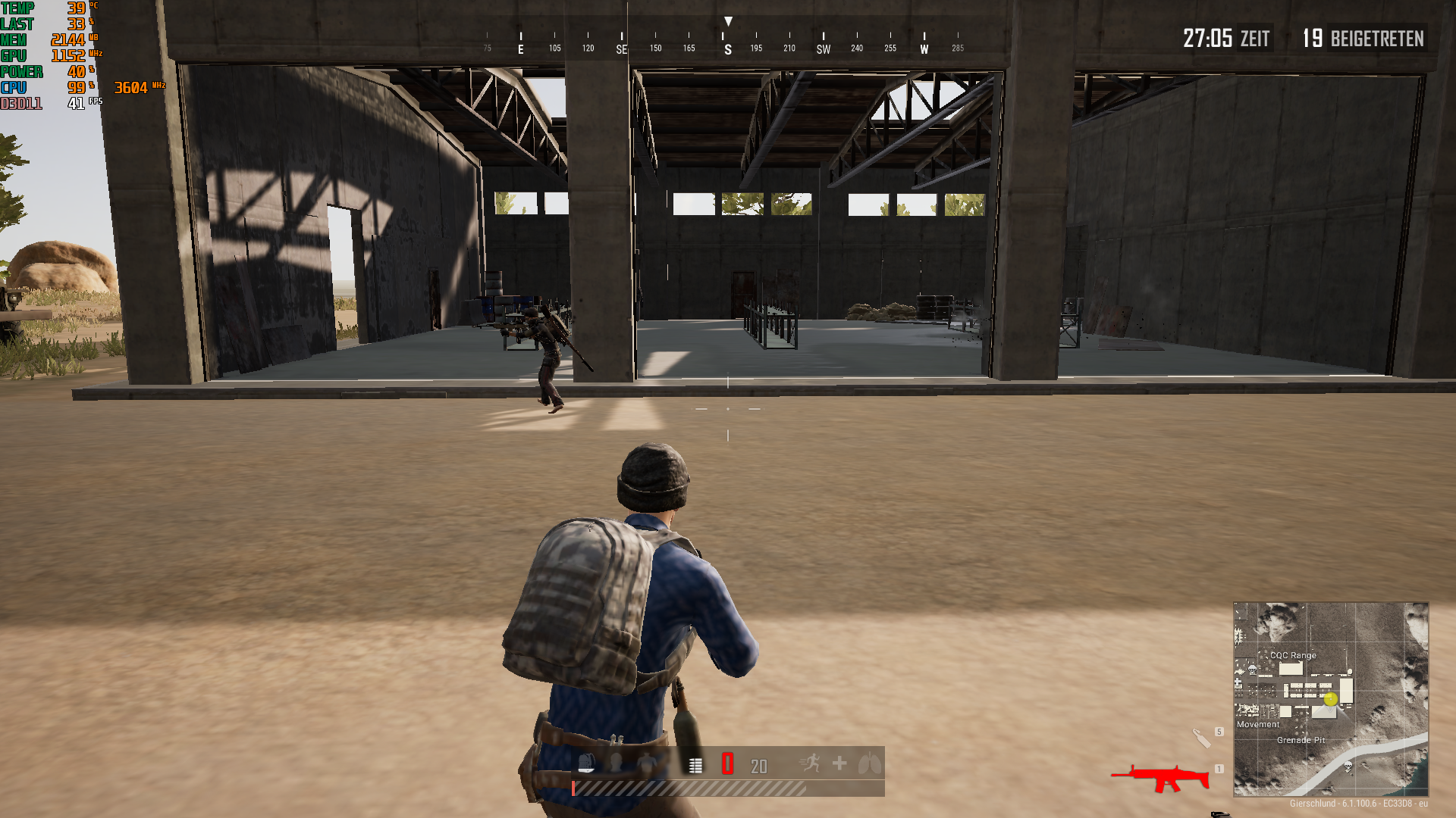

Denniss schrieb:
https://www.computerbase.de/forum/t...en-ein-framedrops-lags.1367247/#post-15947165
Den Afterburner nach der Anleitung installieren und einen entsprechenden Screenshot im Spiel erstellen.

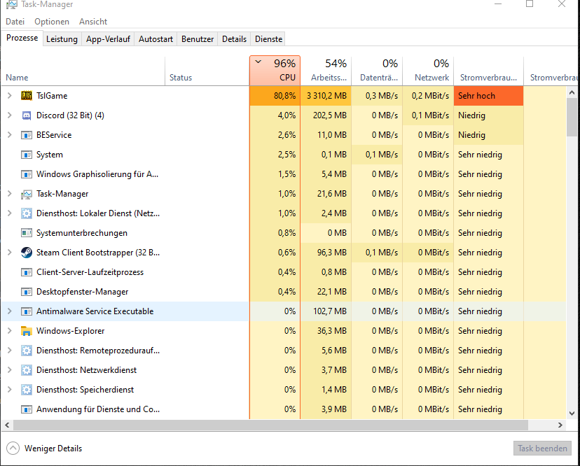

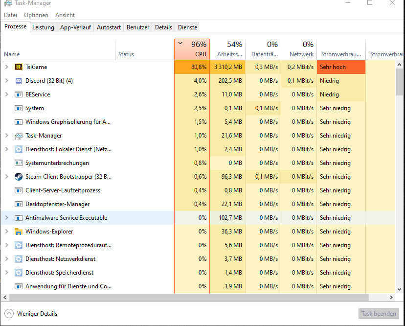

greetz
hroessler
