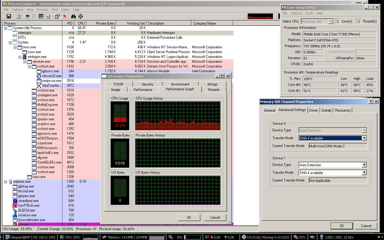

ich habe bei meinem Laptop (HP Compaq 6710b; Core2Duo T7300; 2GB Ram; Windows Pro SP3; GMA 965) das Problem, dass manchmal die CPU-Auslastung auf 20-30% ansteigt. Laut dem "Process Explorer" von Microsoft wird dies durch Hardware Interrupts verursacht. Mit einem Neustart verschwindet das Problem, taucht aber manchmal nach wenigen Minuten, teils aber auch erst nach Tagen wieder auf.
Ich habe das Gefühl, dass es häufig passiert, wenn ich im Internet surfe (Opera 10.62). Allerdings auch wenn ich offline bin.
Ich habe schon probiert alle mögliche Hardware im Gerätemanager zu deaktivieren und habe Windows neu installiert und das BIOS sowie Treiber auf den aktuellen Stand gebracht, aber dies brachte keine Besserung.
Nach der Neuinstallation von Windows habe ich auch die Firewall und den Virenscanner gewechselt, aber auch ohne Erfolg. :(
Habt ihr noch eine Idee was ich ausprobieren könnte? Danke schonmal für eure Hilfe!

@olwin: Wo finde ich denn die "Ereignisanzeige"? Im Process Explorer? Wenn der Fehler auftritt habe ich im Gerätemanager nach dem Übertragungsmodus geschaut. Dort wurde dann aber DMA angezeigt.
@frogger9: Nein der Process Explorer zeigt mir eine schwankende Auslastung bei den "Interrupts" an. Bei DPCs habe ich keine Auslastung bzw. manchmal einen kurzen Anstieg auf max. 1%.

das Problem ist jetzt wieder aufgetaucht, aber in der Ereignisanzeige werden keine Fehler angezeigt.
Mal ein Bild vom Process Explorer für euch, vielleicht habt ihr noch eine Idee...
Ich hab hier noch eine Version von Windows-Vista herumliegen, vielleicht installiere ich das und hoffe den Fehler zu beseitigen. Aber wäre schon schöner, wenn ich bei XP bleiben könnte.

Dieses Interruptgewitter wird vermutlich von einem Treiber oder Service ausgelöst, wodurch das IRQ Sharing des BIOSES nicht sauber abläuft.
Du wirst nicht umhinkommen Treiber für Treiber zu deaktivieren.

Erstmal schauen, welcher Interrupt da so oft kommt, also die Nummer. Dann schaust du im Gerätemanager, welche Geräte diesem Interrupt zugeodnet sind (View-->Resources by connection-->Interrupt requests). Damit kannst du die Fehlersuche auf ein oder wenige Geräte einschränken.

Nimm RATT solange es um Windows XP geht. Damit erstellst du Statistiken zu Interrupts nicht nach Nummer sondern nach dem Stück Software ("Treiber"), was die jeweiligen Interrupts behandelt. In aller Regel macht nicht der Interrupt an sich ärger, sondern die durch den Interrupt ausgelöste Software-Routine, also der Treiber. In diesem Thread habe ich vor längerer Zeit kurz was zur Arbeitsweise geschrieben. Es kommt eine ausführliche Anleitung mit.
Sammle erstmal bei funktionierendem System paar Daten um später einen Vergleich zu haben. Man muß ein "Gefühl" für den Normalfall bekommen um im Fehlerfall den Fehler erkennen zu können. Wenn deine Probleme wirklich durch Interrupts entstehen, sollten sich extreme Änderungen entweder bei der Zahl der Aufrufe oder bei den zur Verarbeitung benötigten Zeiten zeigen. Faustregel: Was länger als 20µs rödelt, ist auffällig. Zur Zahl der Interrupts pro Zeit kann man pauschal schwer was sagen - hängt vom Gerät und der Last ab und kann bis einige tausend pro Sekunde gehen.
