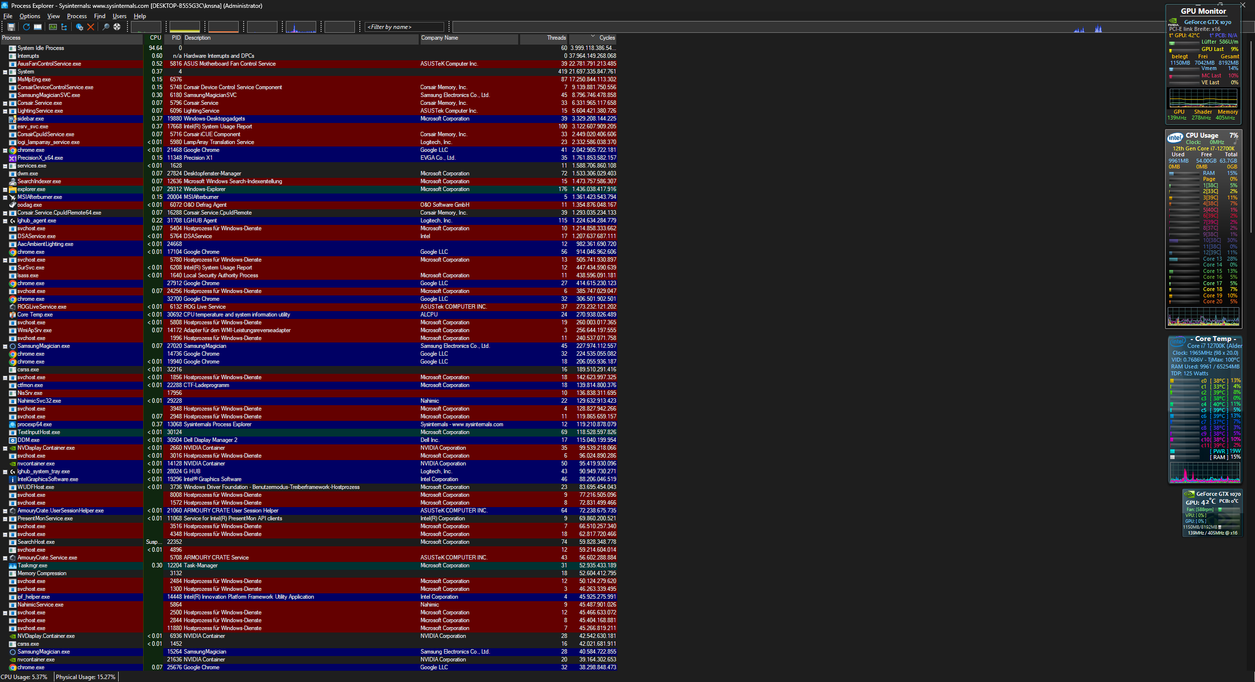

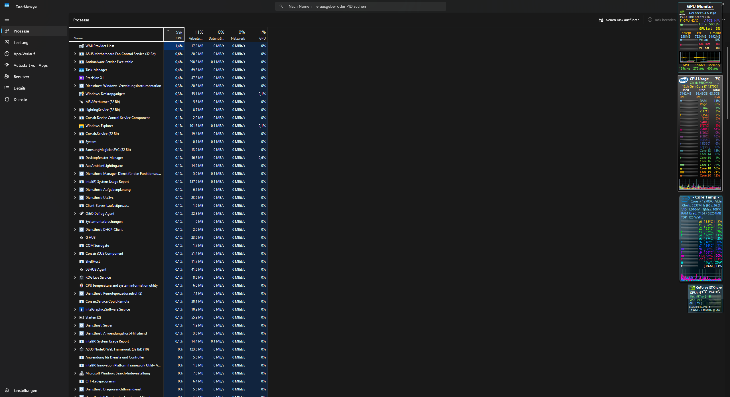

Oh Gott, Corsair Tools, Asus Tools, Samsung Tools. Die sind alle nicht für gute oder effiziente Software bekannt. Es kann ohne Probleme möglich sein, dass die viel zuviele wmi abfragen machen

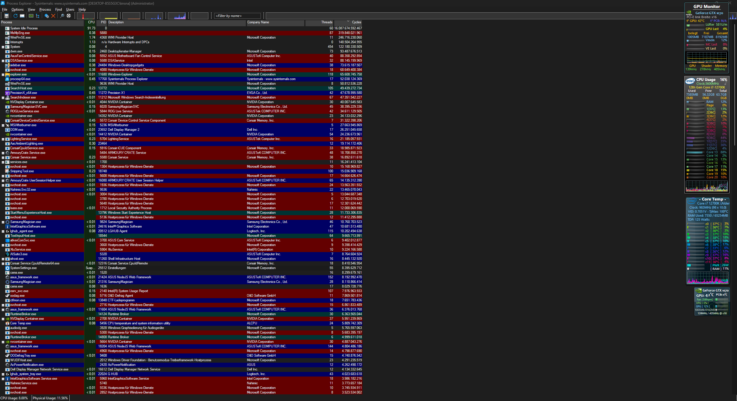

Ich habe neugestartet, bin die besagte Reinitialisierung des Dienstes umgangen und habe etwa 5 Minuten lang gewartet.

Dann kann man Dir aber schlecht helfen, müsste man warten bis es am toben ist. Allenfalls lässt sich dann was ableiten wenn man den Taskmanager sieht im Vergleich zu dem wenn Ruhe ist.
