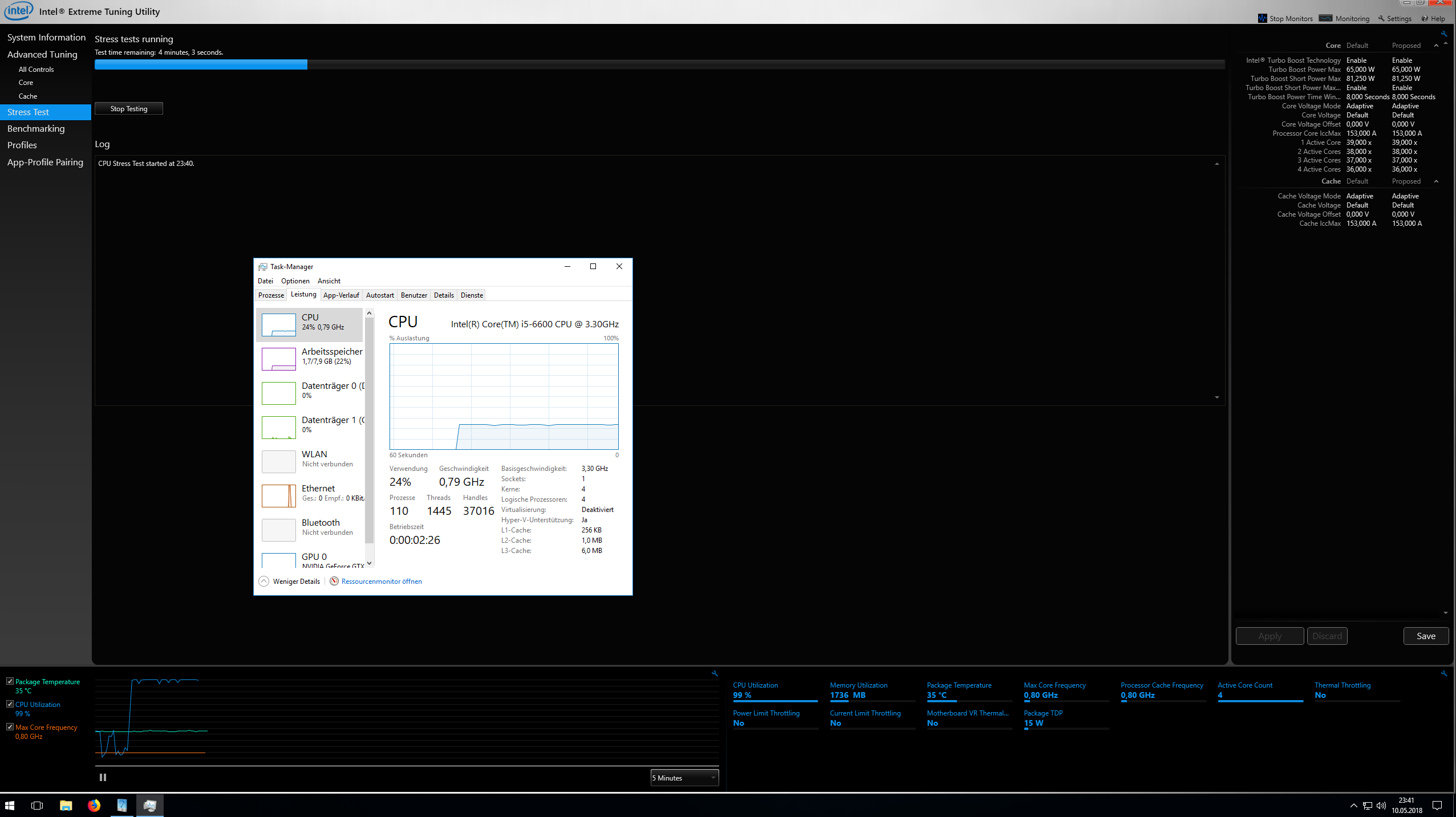

CPU Auslastung nie über 24% - CPU Takt bleibt konstant auf 800 MHz

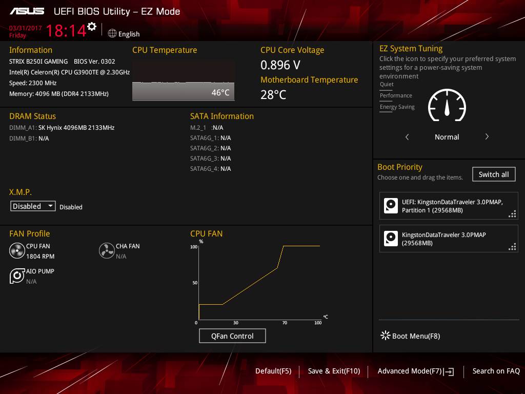

Im Bios müsste aber wohl trotzdem der nominelle Takt stehen (siehe Bild). Solange das nicht der Fall ist, bringt es wahrscheinlich auch nichts irgendwas in Windows zu machen.

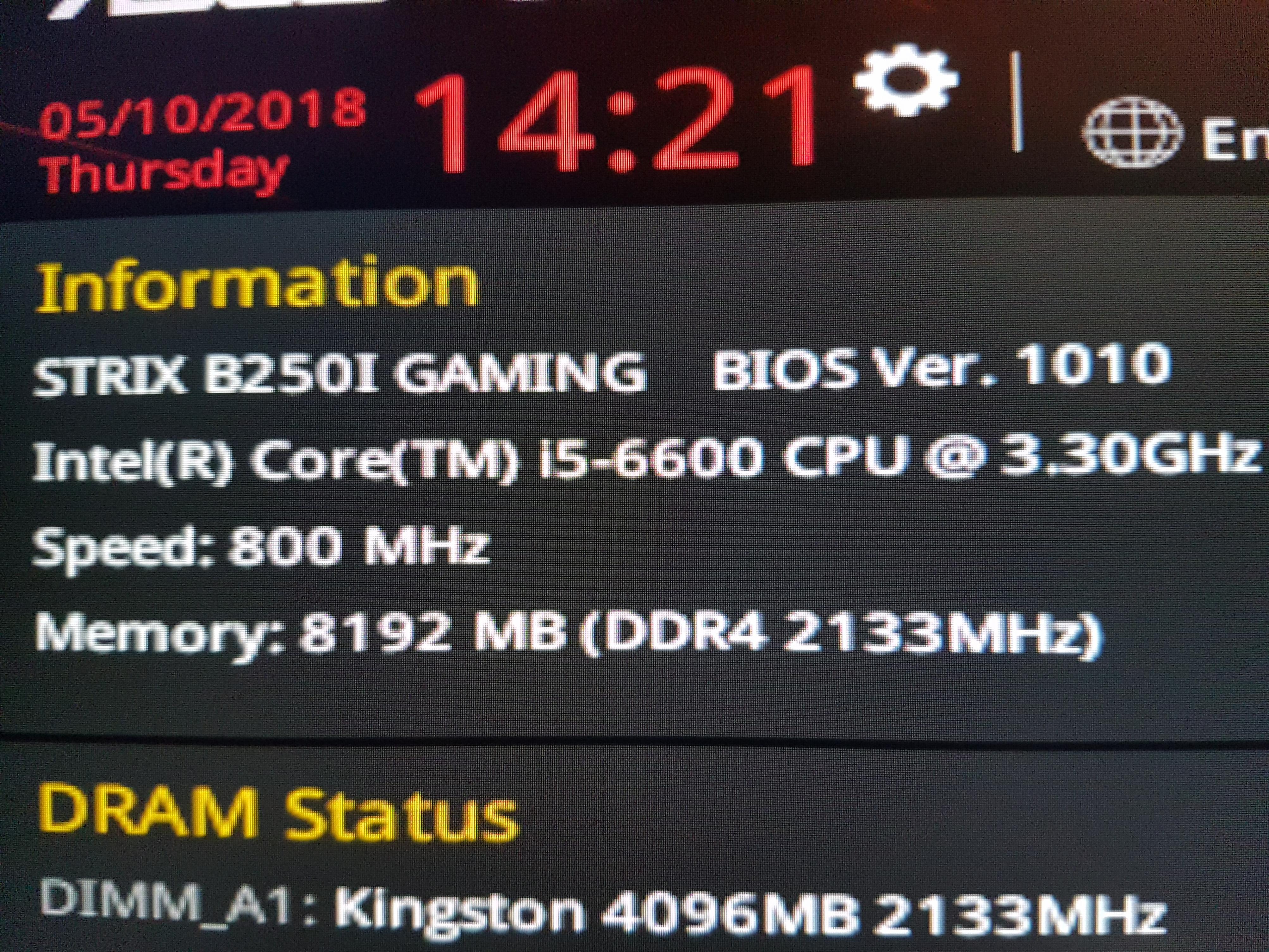

Es steht halt der blöde BCLK mit 100 und Ratio x8
Aber das Ratio bekomme ich nicht geändert egal was ich probiere
Deshalb habe ich die 800 MHz drin.
Siehe Bild:

Ne dadurch das beim Stresstest in Wahrheit die CPU nur zu 24% belastet wird bleibt die CPU auch kühl und der Lüfter hat langeweile.
