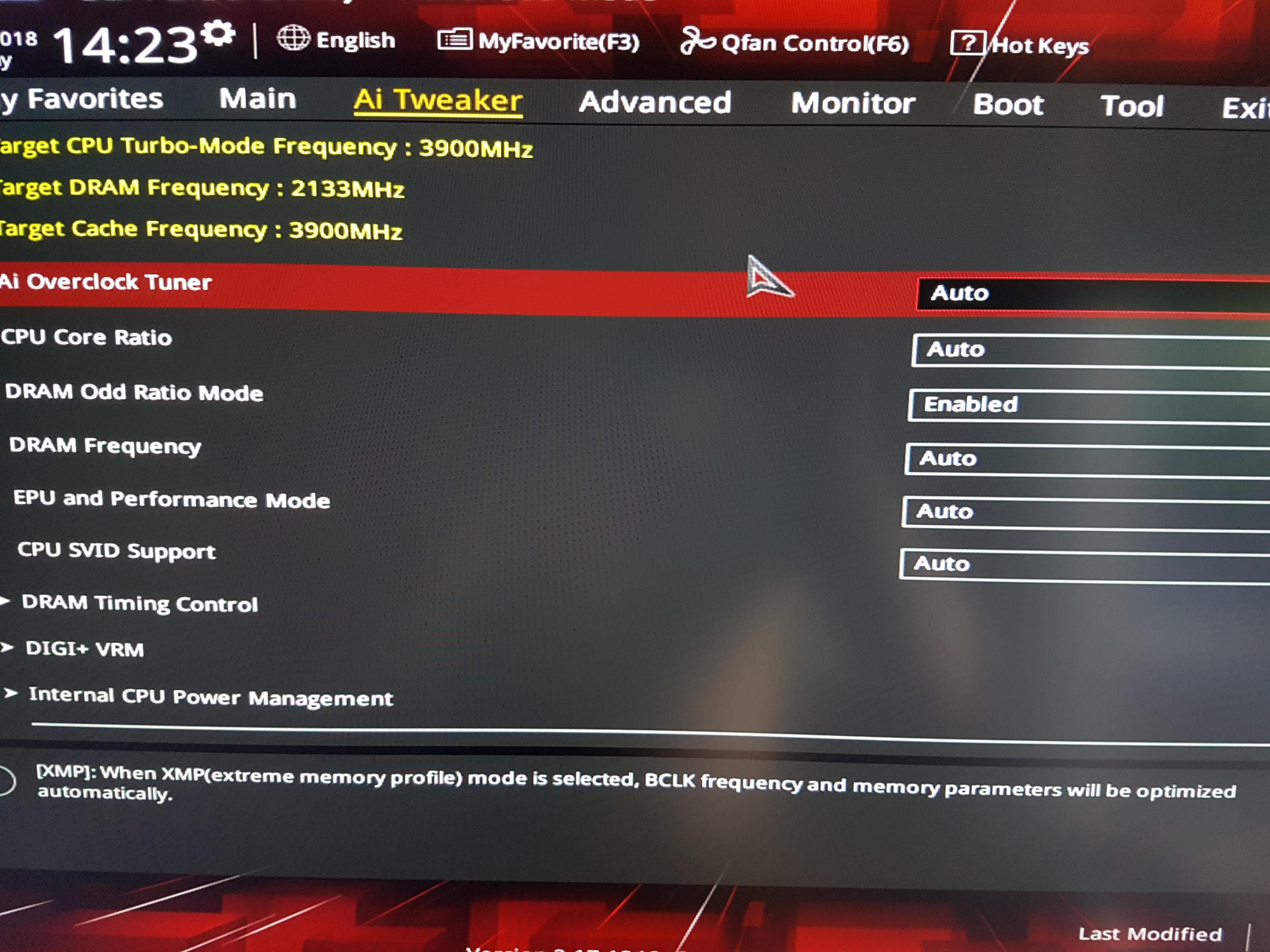

Was ich bisher schon im Bios versucht habe:
Bios gedowngraded und geupdadet
CPU Core Ratio auf 33 mit 1.3 Volt (also manuell auf 3.30 GHz gestellt, Basistakt eben)

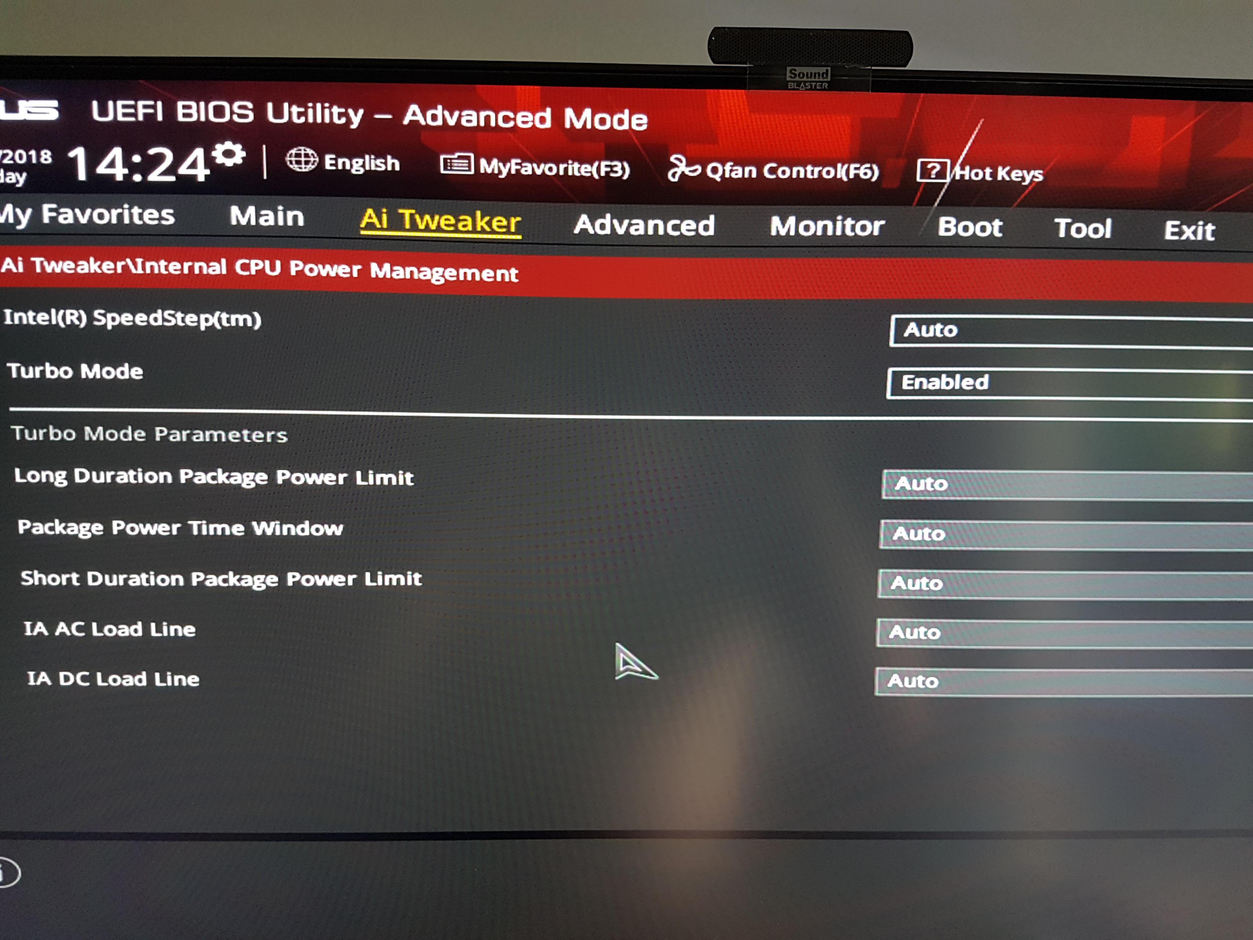

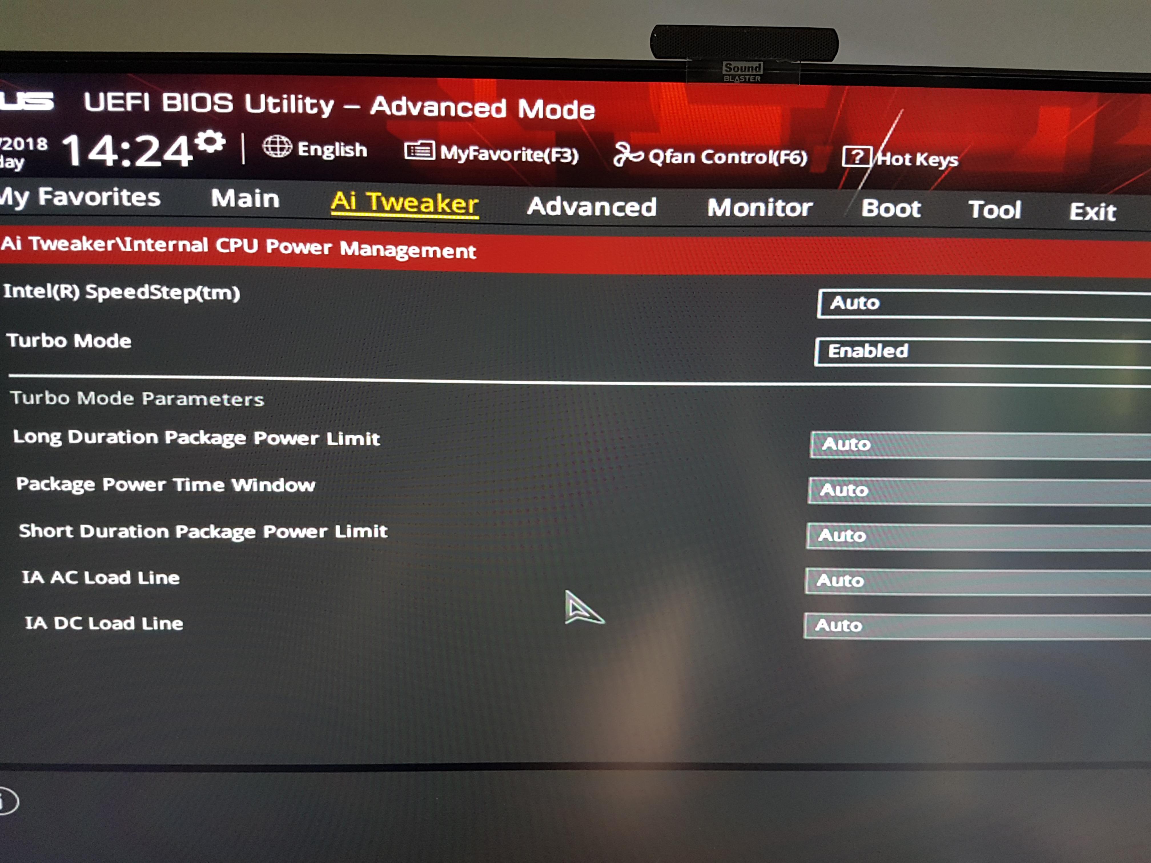

Intel Speedstep aus und eingeschaltet
Turbo Mode aus und eingeschaltet
Default Einstellungen geladen

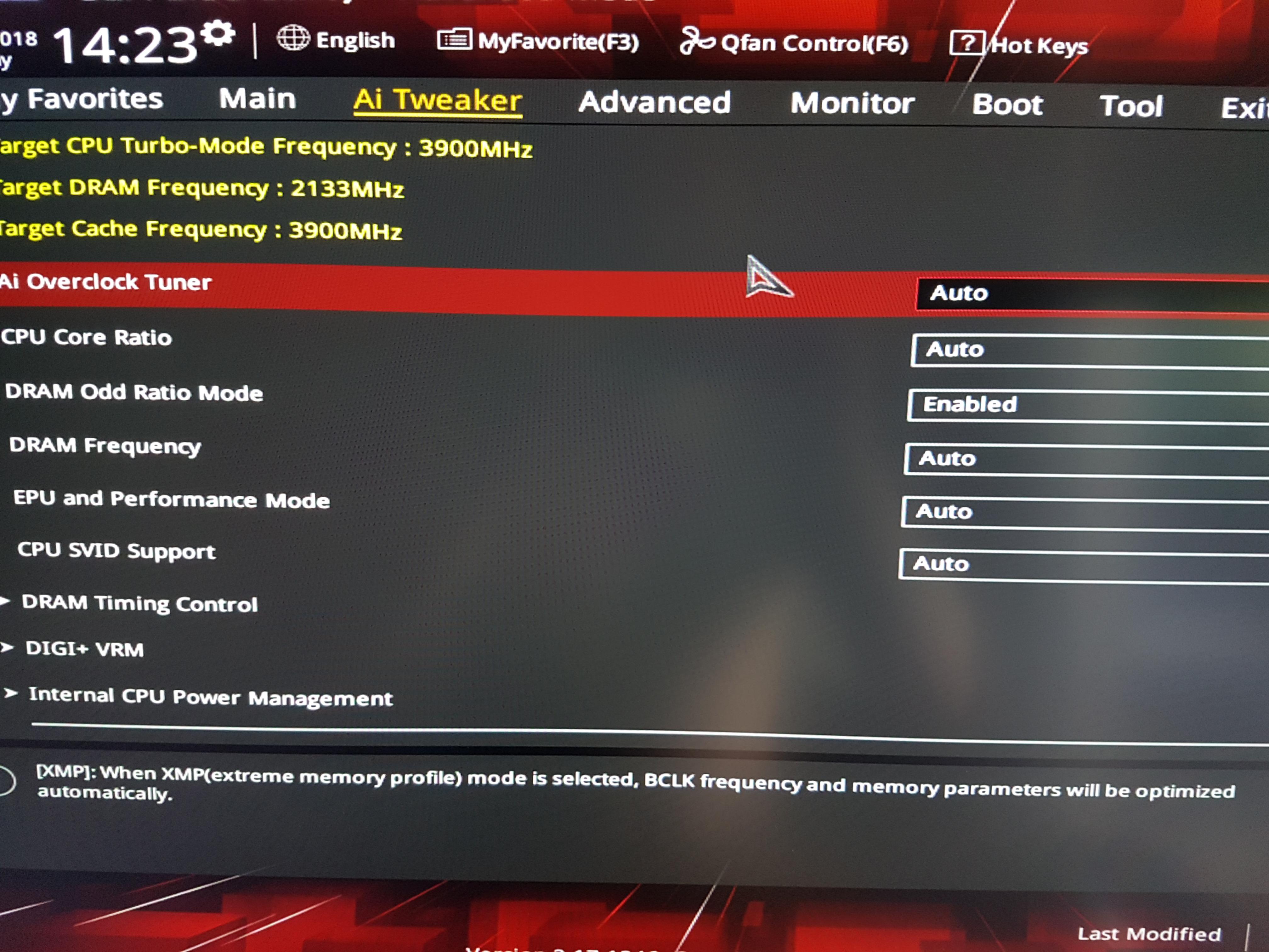

Ich setze später noch Bilder von meinen aktuellen Bios Einstellung bei. Mein Bruder macht die Bilder für mich weil ich jetzt zur Arbeit muss. Werde aber öfters hier rein schauen und versuchen eure Fragen zu beantworten.

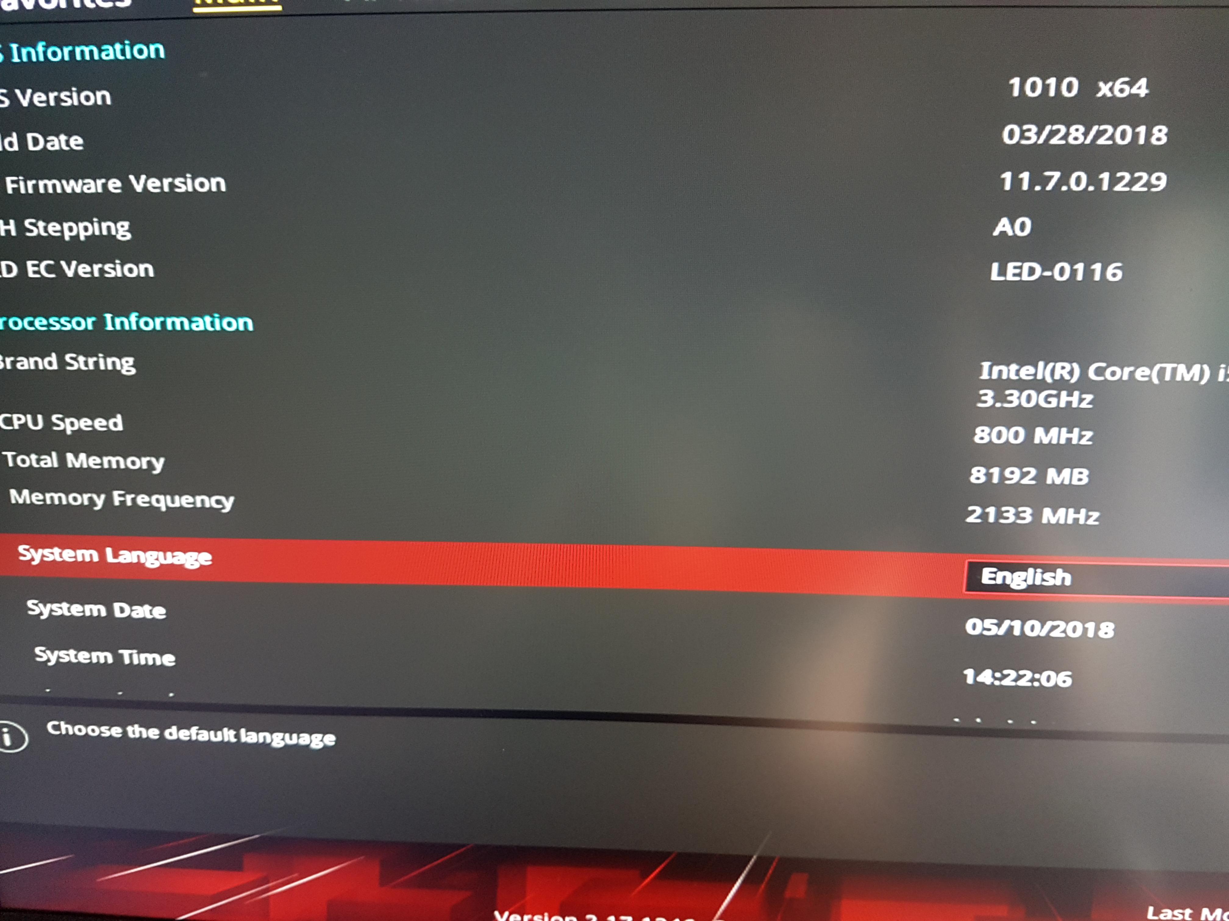

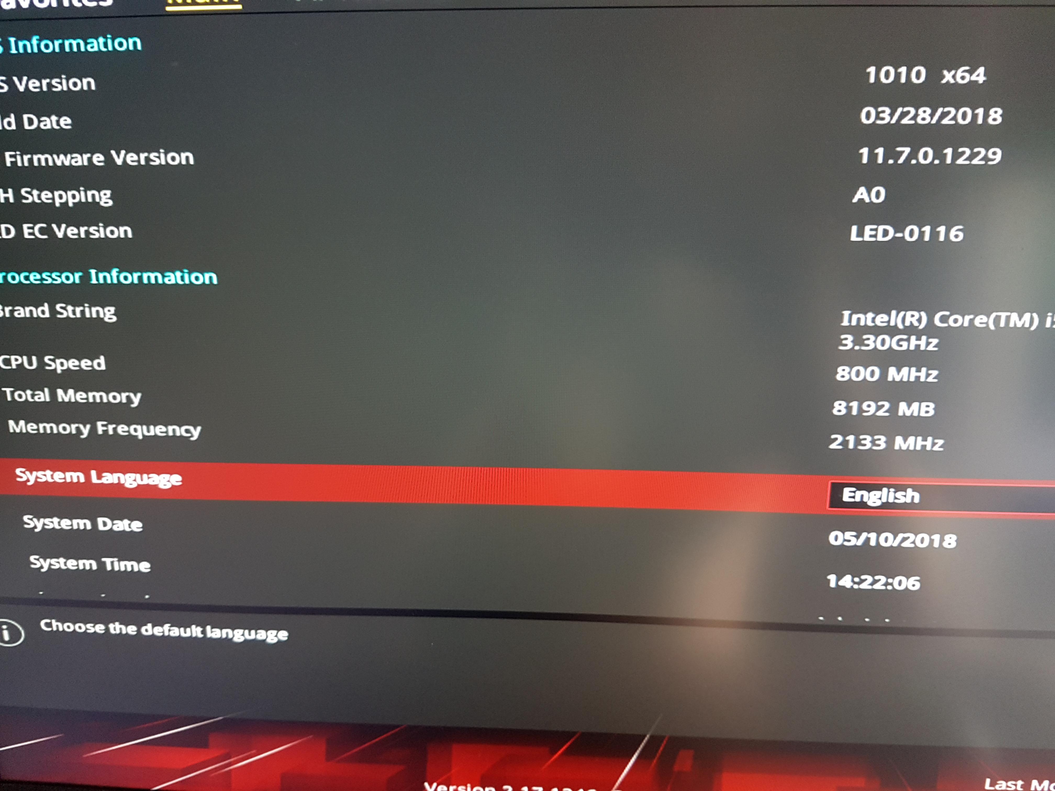

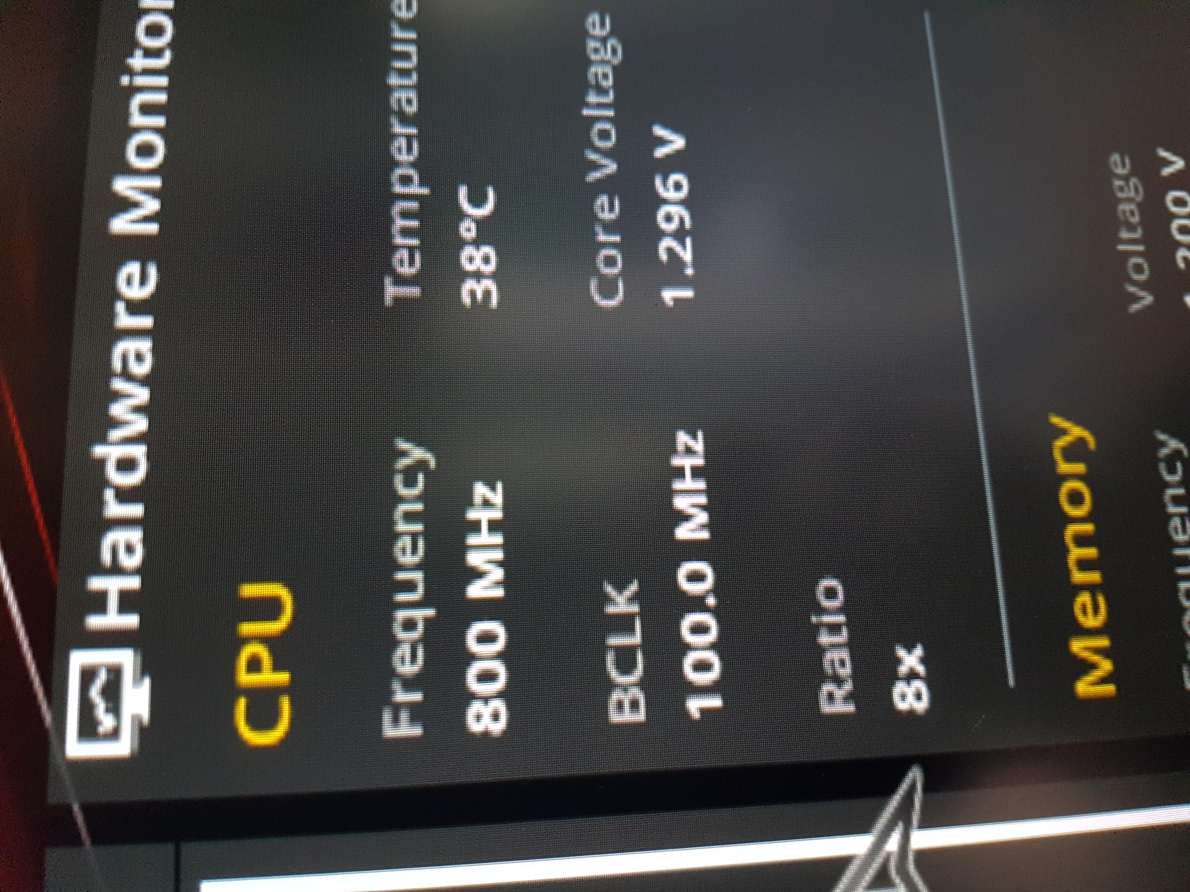

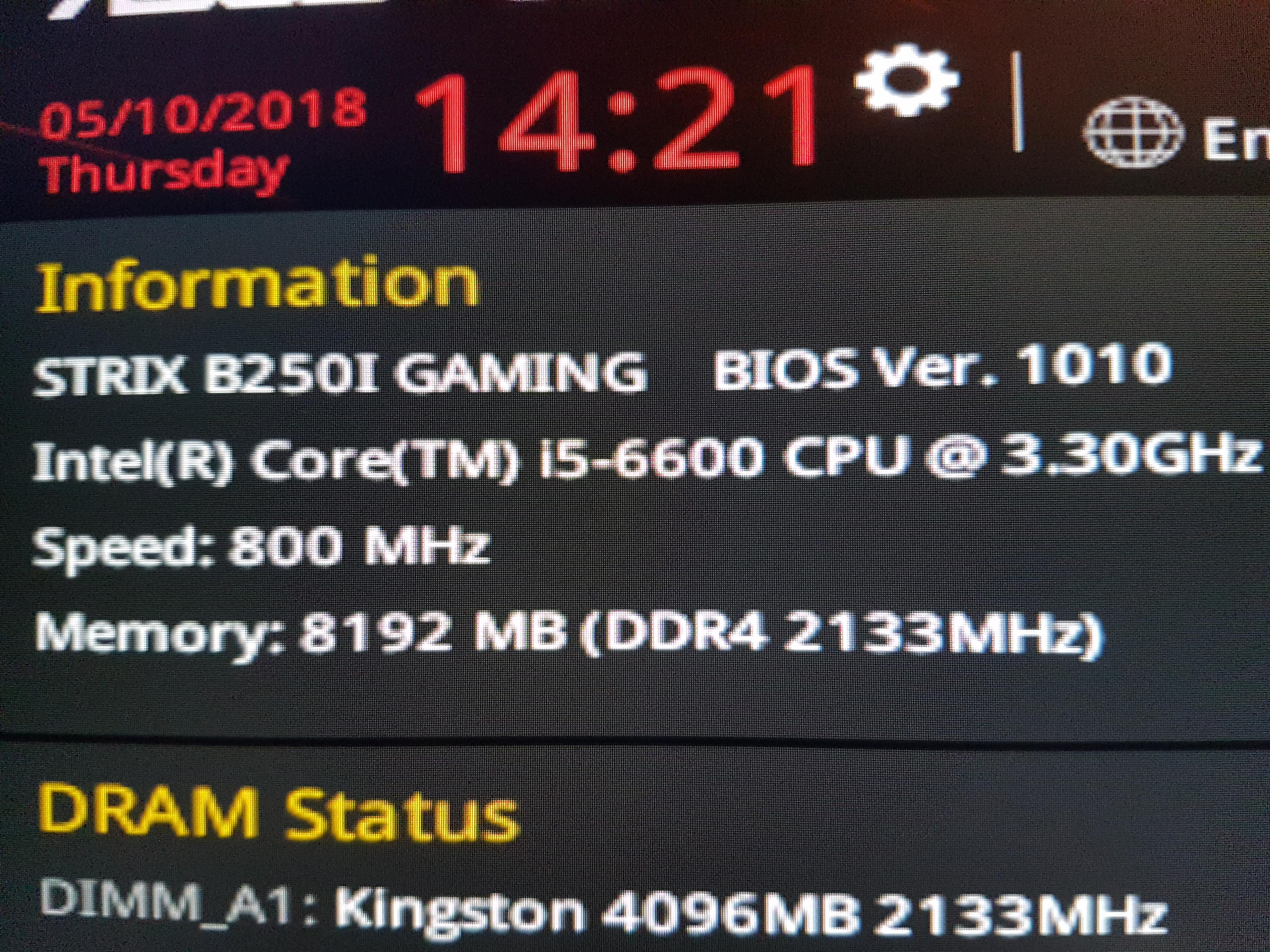

MERKWÜRDIG ist hier Das oben links mein Mainboard, die CPU und dann "Speed 800MHz" steht. Das sind die 800 MHz was mir der Windows Task Manager sagt und worüber er nicht geht.
Was ist dieses "Speed 800 MHz" und wie kann ich das verändern? Oder woran liegt mein Problem??
Der BLZK ist 100 und die Ratio ist 8. Hängt das damit zusammen?

Deine Ratio im Bios ist doch nur auf 8x 8x100=800:D
Einen kompletten CMOS Reset hast du auch schon einmal durchgeführt? Das solltest du als erstes tun, wenn der Speed schon im BIOS falsch angezeigt wird.
Ja das habe ich auch gerade gemerkt! :D wie kann ich das ändern?? Ich habe ja bereits "Sync all Cores" auf 33 gestellt mit 1.3 Volt und trotzdem zeigt mir Bios nur 800 MHz an

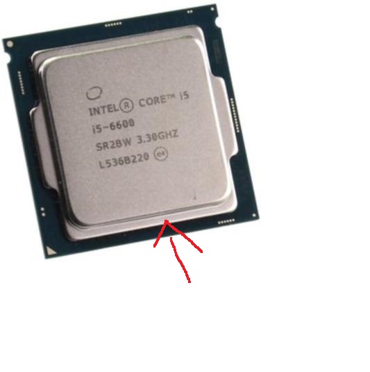

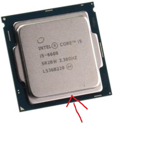

Zuviel Wärmeleitpaste genommen, an den Seiten rausgedrückt worden und auf Kontakte auf dem Prozessorträger gelaufen ?
War das schon immer so? Wenn nein, ab wann etwa ist das losgegangen? Das System ist ja nicht wirklich neu, es muss also irgendwann losgegangen sein?! Mir fehlt da so ein bisschen die Vorgeschichte, von selbst passiert das normalerweise nicht.
Mh eigentlich nicht. Also auf dem Sockel selbst ist nichts und wenn auf der Oberseite der CPU mal ganz wenig links und rechts an den Rand kommt ist es ja nicht schlimm oder? Siehe Bild $_72.JPG

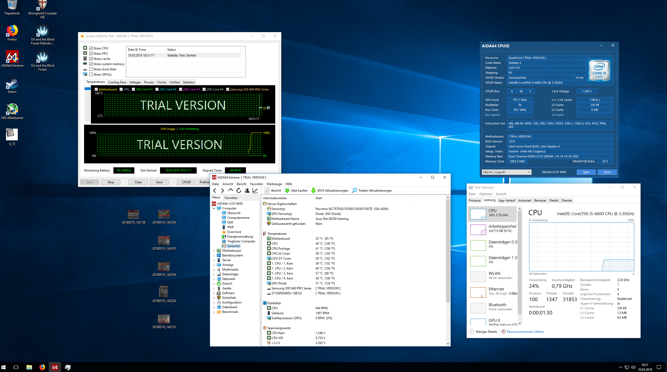

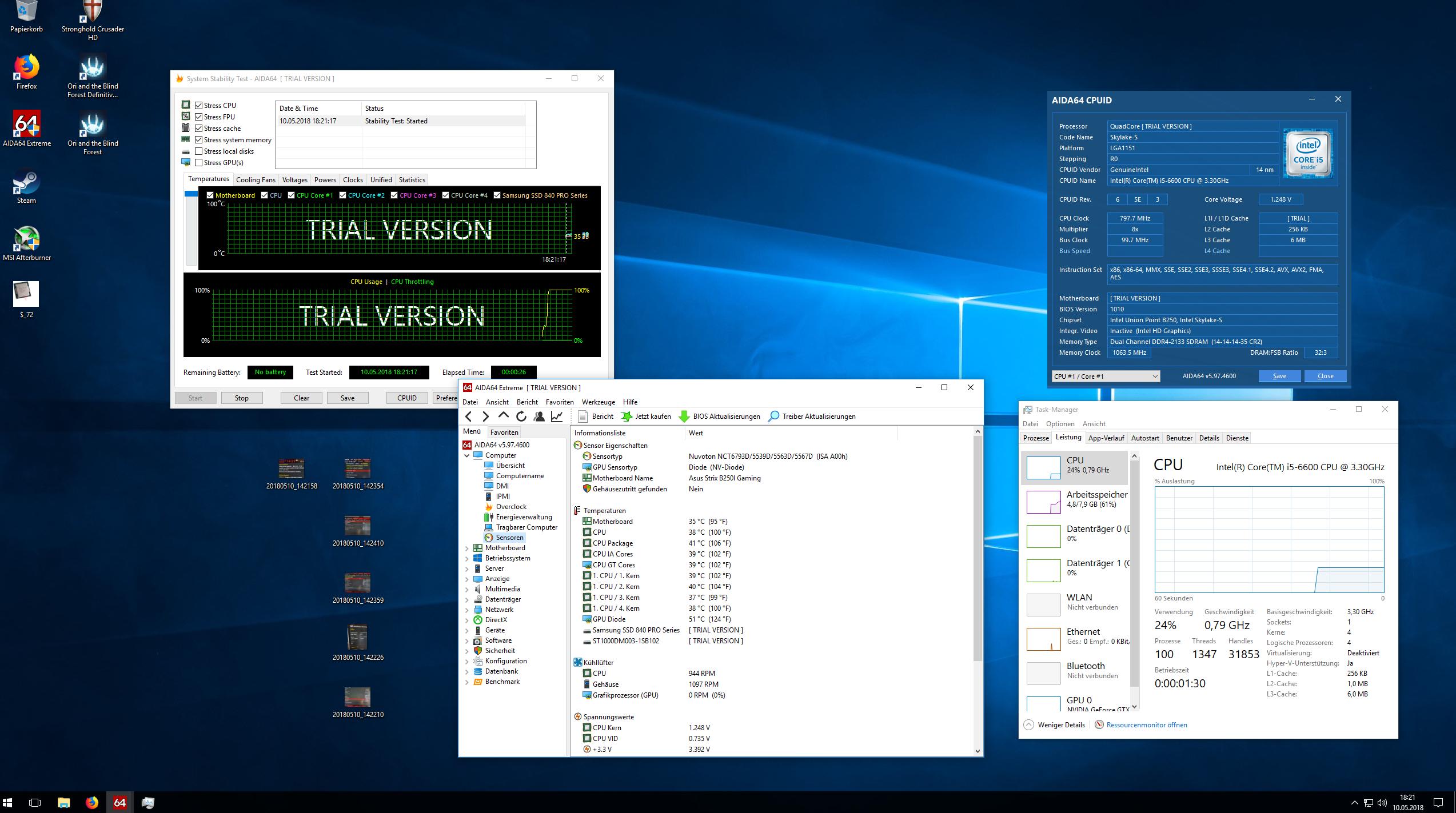

Hier noch ein Bild vom Stresstest mit CPU Z nebenan und den Task Manager unten rechts.
Aida sagt 100% Auslastung. Task Manager zeigt das richtige an (24% Auslastung) mit nur 800 MHz.
