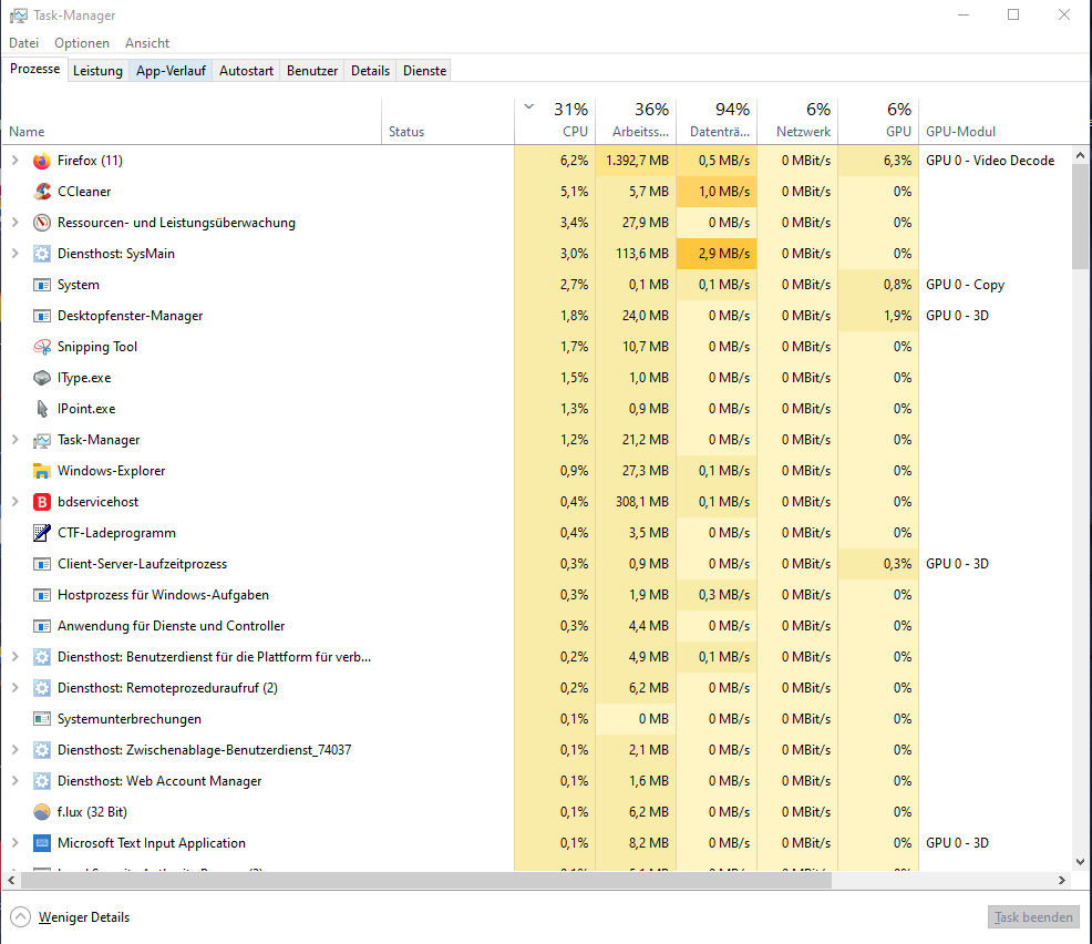

Seit ein paar Wochen steigt manchmal meine CPU-Auslastung ohne erkennbaren Auslöser dauerhaft auf 70-100% an. Dadurch wird der Sound verzerrt und stockt und er läuft langsamer. Meistens kommt das immer erst nach einer Weile nach dem Hochfahren und geht danach nicht weg. Z.B. wenn ich ein Video auf Youtube angucke springt die Auslastung von 60% auf 90-100% und der Sound wird verzerrt ohne dass ich was im Hintergrund laufen habe.

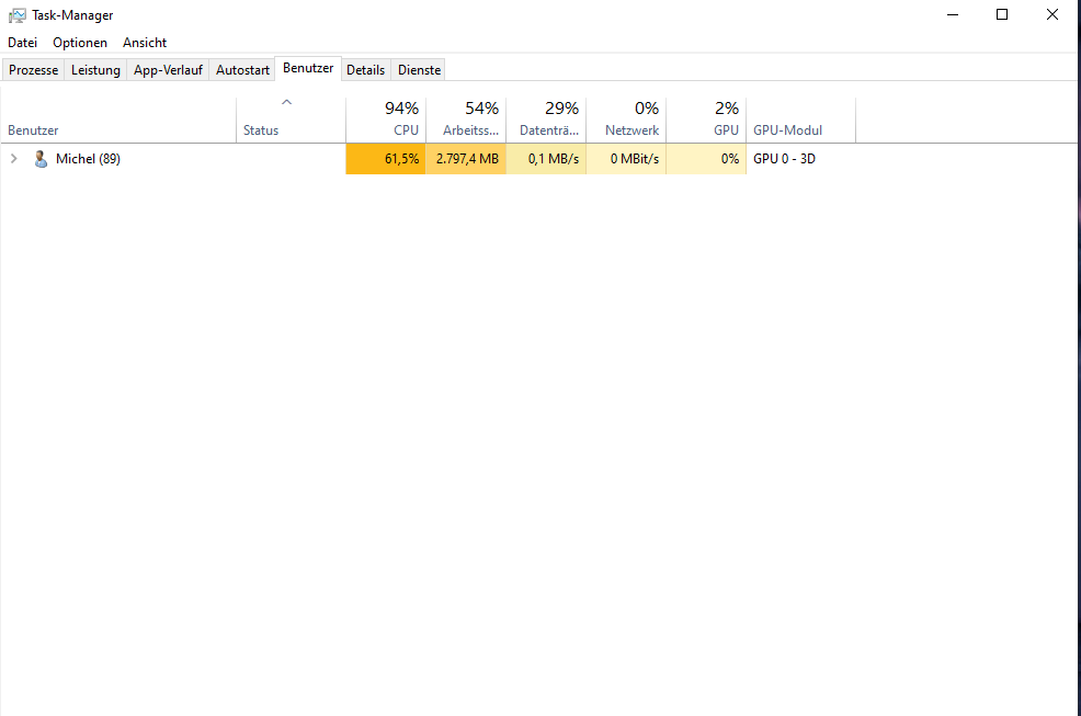

Erst bei einem Neustart läuft er danach meistens wieder normal. Im Task-Manager hat kein einzelner Prozess eine ungewöhnlich hohe Auslastung sondern alle Prozesse sind höher ausgelastet als normal. Trotzdem ergibt die Summer aller CPU-Prozess-Werte nicht den angezeigten Wert (auf Bild mit Benutzer zu sehen). Ich bin der einzige Benutzer des PCs. Wieso zeigt es dies an?

Also die hoechste Auslastung im Bild ist bei Dir der FF.
Nimm den nicht und schau ob die CPU besser rennt.

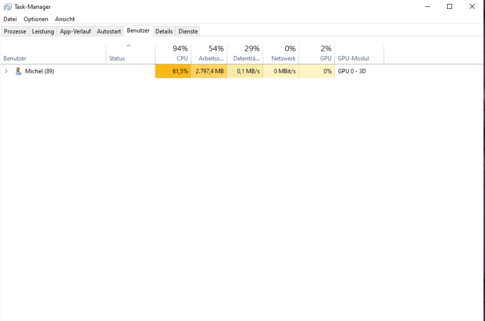

Warum klappst Du im zweiten Bild nicht mal den Michel aus? Da steht doch was gerade rennt im Benuytzerkontext.

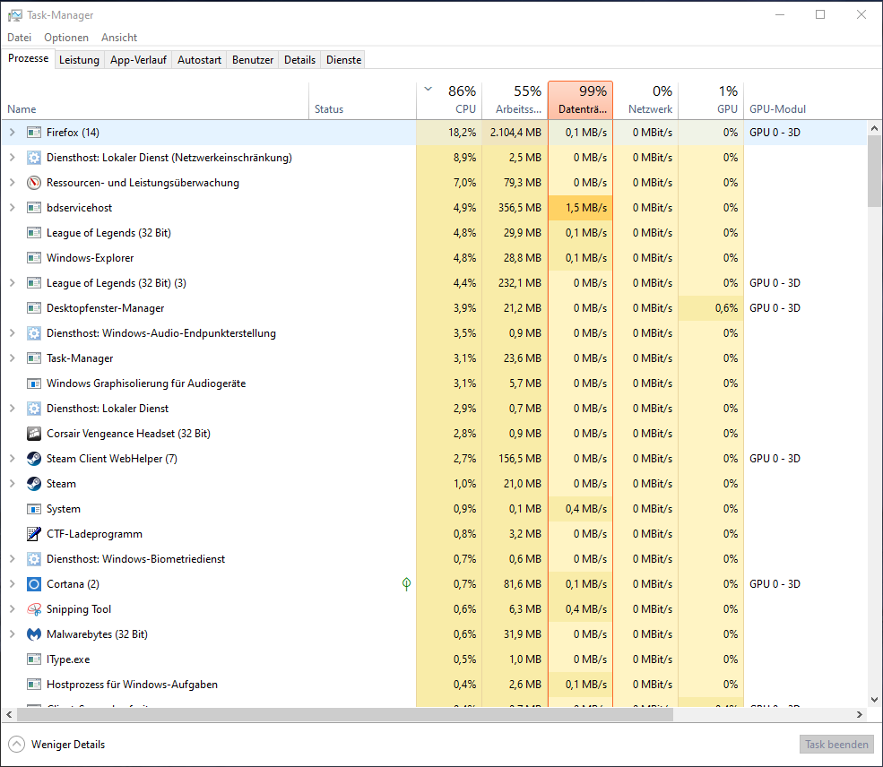

Das ist die Auslastung nach dem Neustart mit Video im FF:
Und auch wenn ich bei der höheren Auslastung Chrome benutze ist es genau so.
Die bleibt dann auch so um die 30% und geht nur kurz mal auf 50-60%.
Da steht genau das selbe wie bei der Prozesse-Ansicht.

Nochmal zu meinem 2. Bild, wie kann es sein dass der einzige Benutzer weniger CPU Auslastung anzeigt als die Gesamt-CPU-Auslastung?
14x Firefox offen, und erm seh ich das richtig 4x League of Legends offen?
14x Firefox sind nur einzelne Tabs als Prozesse, LoL war auch nur einmal offen.
