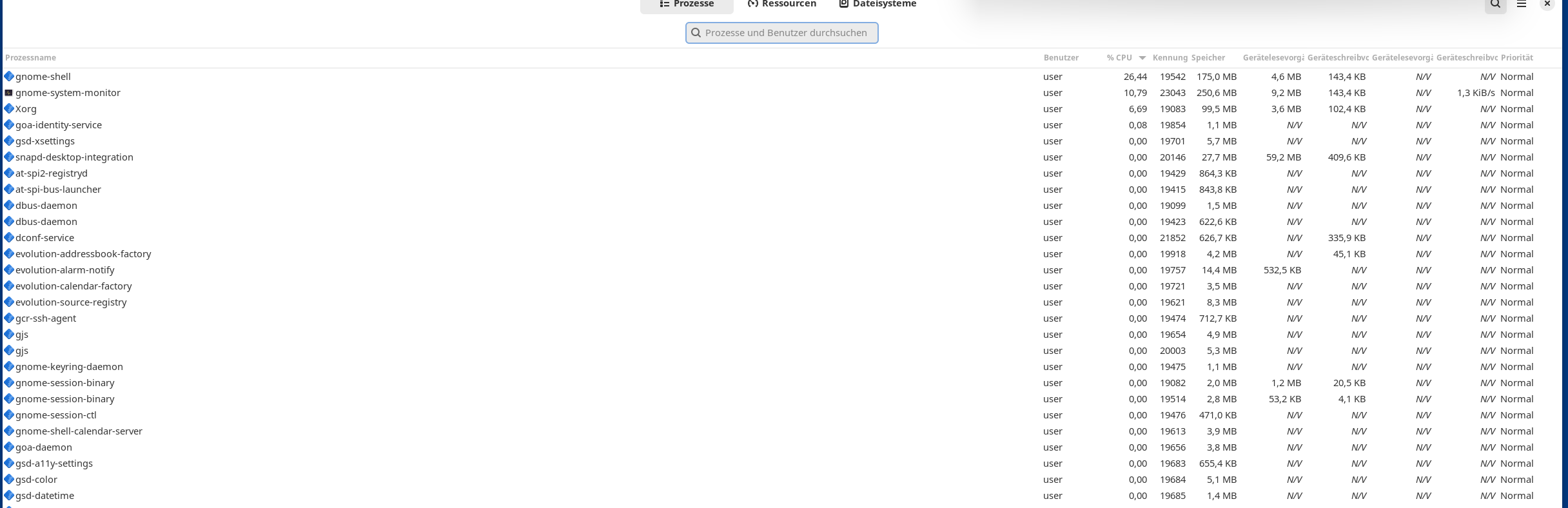

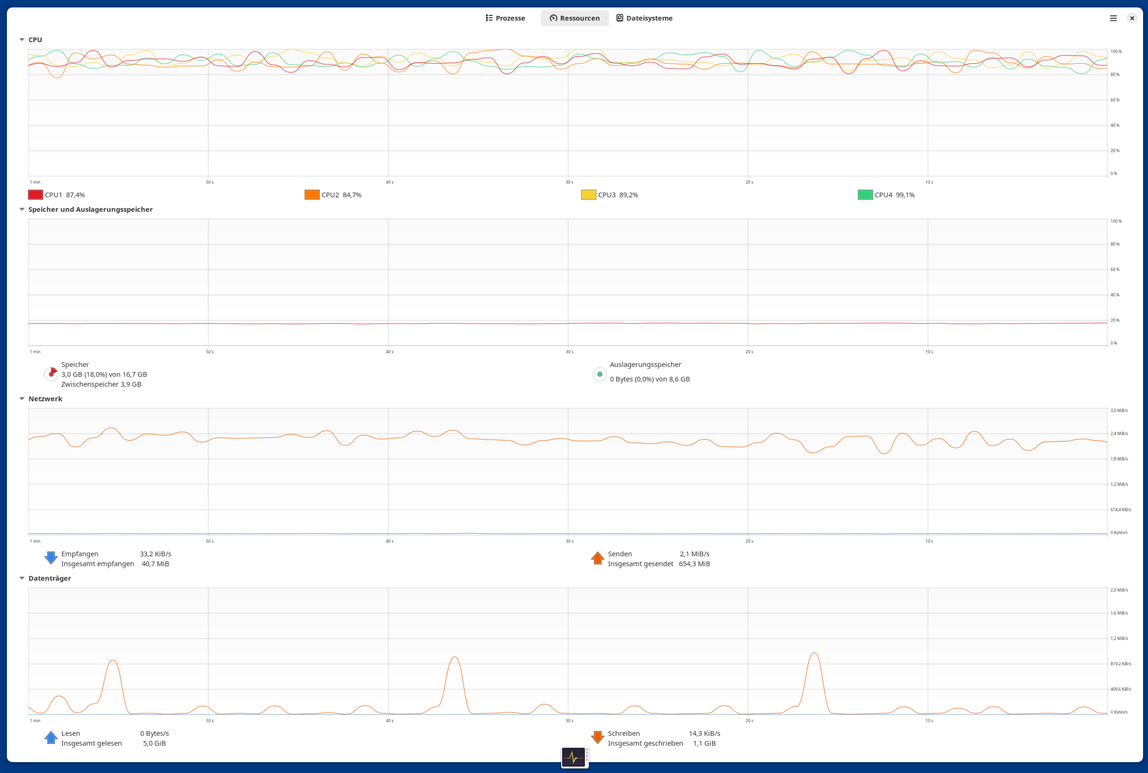

Hallo zusammen, ich habe eine VM mit dem Microsoft Hyper Visor erstellt und darin Ubuntu 24.04 installiert. Wenn ich jetzt die VM auf meinem Windows Server 2019 laufen lasse, kann ich von meinem Client PC (Win 11 Pro) aus, mit mit der VM verbinden. Diese ist allerdings schneckenlahm, die die CPU-Auslastung durchgehend nahe 100% ist, obwohl auf Ubuntu nichts läuft...
Scheinbar ballert gnome hie richtig hart rein:

Ohne eine dedizierte GPU wird die grafische Oberfläche über Softwarerendering (CPU) verarbeitet.
Je nach Hypervisor und Version vom OS geschieht das über die virtuelle GPU "llvmpipe".
Softwarerendering ist super langsam, bisher kann "llvmpipe" nur 8 CPU-Kerne ansteuern und maximal bei 100% Auslastung rund 40FPS generieren.
Ja, wenn es "einfache" Dinge sind, wie z.B. vkcube, dann schafft so eine VM auch 900FPS wenn sich sonst gar nichts bewegt.
Ergo: ist normal und um es auszubessern braucht man richtige GPUs.
