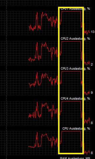

Wenn R6S läuft, dann sagt der Taskmanager dass die 100% Last auch ausschließlich von R6S erzeugt werden?
Ja gut nicht 100% aber nahezu. ich sag mal 95% mindestens. es gibt ja noch ein paar andere prozesse die nebenbei laufen und ein zwei prozent weg nehmen. aber fakt ist, dass der cpu permanent an sich zu 100% ausgelastet ist.
EDIT: Ich hab auch vorhin mal bei mindfactory technikhotline angerufen und die meinten auch es wäre nicht normal dass die cpu auf 100% permanent ausgelastet ist. nicht bei einem i5-6500...
