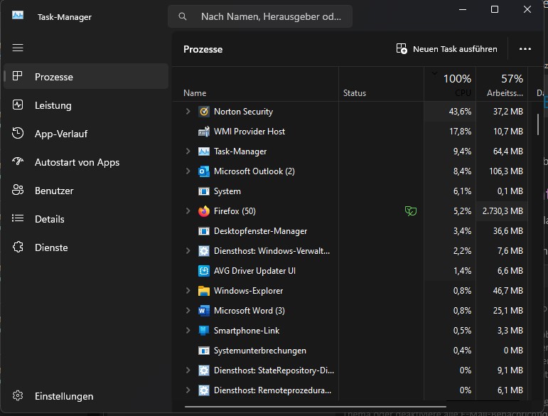

Welcher Prozess verursacht den die Auslastung? (Der Ressourcenmonitor sollte da Auskunft geben)
So Tools wie AVG TuneUP würde ich generell nicht installieren.
Zeig doch mal den Windows Task Manager den Tab "Prozesse" und sortier nach der Spalte "CPU" so dass die höchsten Werte als erstes angezeigt werden.
Von so TuneUp Tools und Ccleaner die Finger lassen, machen oft eher alles schlimmer.
Hier die Angabe des Task-Managers

OnlineMick schrieb:
TuneKaputt Utilities detected.
Das Zeug ist der größe Müll des es gibt.
Jetzt darfst du erstmal Windows neu installieren, weil dir der Quatsch natürlich überall in Windows rumgefummelt hat.
Und danach werden AVG und der Norton quatsch NICHT wieder neu installiert.

Nortron deinstallieren. Das ist mehr schadsoftware alssonst was.. Ist bestimmt gerade damit beschaeftigt Cryptocoins zu minen.
Dann Tuneup runter, das bremst auch.
Sonst scammy Software im Hintergrund aktiv?

Norton Security würde ich mal runter schmeißen, normalerweise tut es übrigens zwecks Antivirus auch die Onboardlösung von Windows (Defender)

OnlineMick schrieb:
Ich habe bereits mittels AVG TuneUp und CCleaner versucht alle Anwendungen und dergleichen, die das System belasten könnten, zu beenden und zu deinstallieren, dennoch zeigt mir der Task-Manager eine so hohe Auslastung und zwar permanent.
Kaputt getunt! Benutze diese Tools nicht und auch nicht Norton Security. Ab besten du setzt dein System frisch auf. Auch wenn du nur diese Programme deinstallierst könnten Reste dieser Probleme verursachen, vor allem Anti Viren Programme.

ein "naksches" Windows ist immer noch flotter als mit diesen Tools ;) System neu machen und dann ein Backup machen, um das Neuaufsetzten später mal zu sparen.
Ich habe Norton aus Kostengründen als Abo bei der Telekom, andere Software sind für mich momentan nicht finanzierbar und das war das einzige, was ich über die Rechnung bezahlen konnte. Insofern muss ich Norton definitiv behalten. AVG hat bei mir bis dato auch noch keine Probleme verursacht. Daher bin ich ja so irritiert. Mein System ist auch, wenn es denn mal gestartet ist und sich ausgeladen hat, nicht wirklich langsam, aber die CPU steht halt dauerhaft auf 100%.
Kündige das Abo, damit sparst du nicht nur am meisten Geld sondern auch durchaus Nerven und Zeit.
Die Windows Lösung (die Kostenlos ist) wäre die erste Wahl.

OnlineMick schrieb:
daher auf externe Tools setzen soll.
Mal detektiert Norton die meisten, beim nächsten Test AVG und als nächstes auch mal der Defender. Wenn du den Ergebnissen hinterherlaufen möchtest, brauchst du alle. Der Defender reicht.
Und nein, nach der Nutzung der Tools würde ich Windows nicht einfach reseten, sondern richtig hart neu Installieren. Auf eine nackte Platte.
Du sollst die Software ja auch nicht einem Konverter zur engültigen Vernichtung zuführen. Du siehst ja selbst, dass die Software ne sehr hohe Last an den Tag legt. Einfach mal deinstallieren und gucken, was dann passiert. Der zweite Task (WMI Provider Host) will auch zu viel Prozessorlast. Überlicherweise dödelt der mit fast gar keiner Last ganz hinten rum.
Deine genutzten "Speedtools" würde ich gar nicht verwenden. Die fuhrwerken lediglich irgendwo rum und nützen eigentlich nichts.
