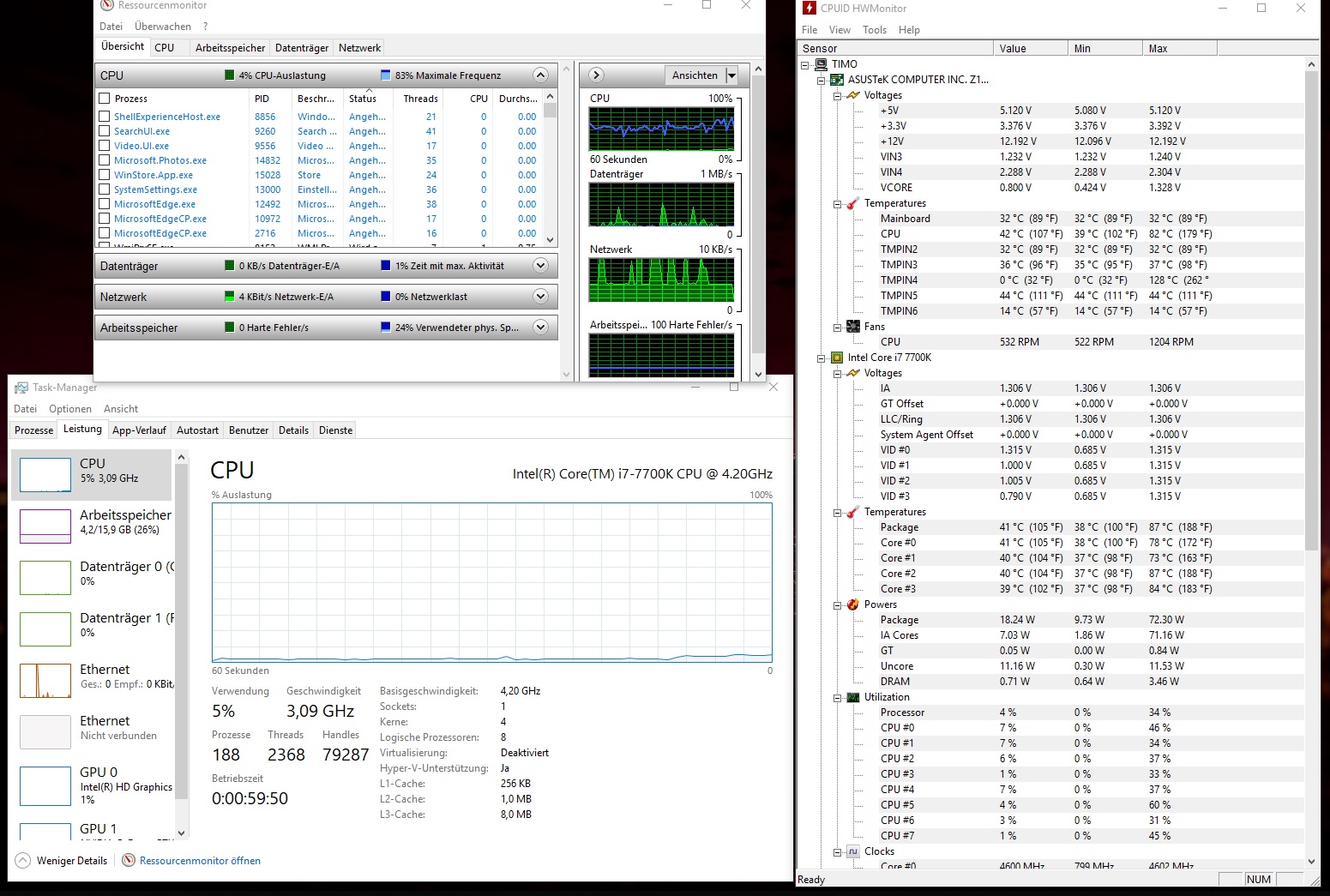

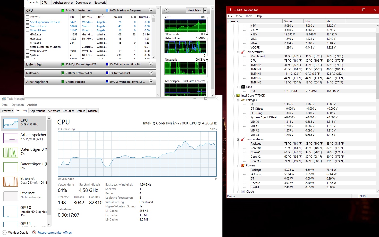

Ich hänge mal ein Screenshot an welcher euch evtl. hilft.
Bild1: Auslastung während GTAV läuft
Bild2: Auslastung im 'Office' betrieb (quasi nur Chrome mit dem Forum hier auf, keine Musik etc.)

Die 60 Grad sind erstmal OK. Unter Gaming Last sind die Temperaturen auch OK.
Wurde was am System geändert? (System lief ja bis vor kurzen)
Draußen isses heißer, in der Wohnung ggf auch, also steigen die Temperaturen. Wenn der i7 nicht geköpft ist sind die Temperaturen normal, selbst ohne das warme Wetter dazu.
Dein Bios schein per Default etwas zu übertakten und etwas zu viel Spannung auf die CPU zu geben.
Wenn das Bios schon das aktuellste ist, würde ich nach herstellerseitigen Optimierungen im selbigen schauen
und abschalten (vielleicht hilft schon Default werte laden).
Die CPU-Spannung als Letztes noch bei etwa 1,25 Volt deckeln und es sollte ne ganze Ecke kühler sein.

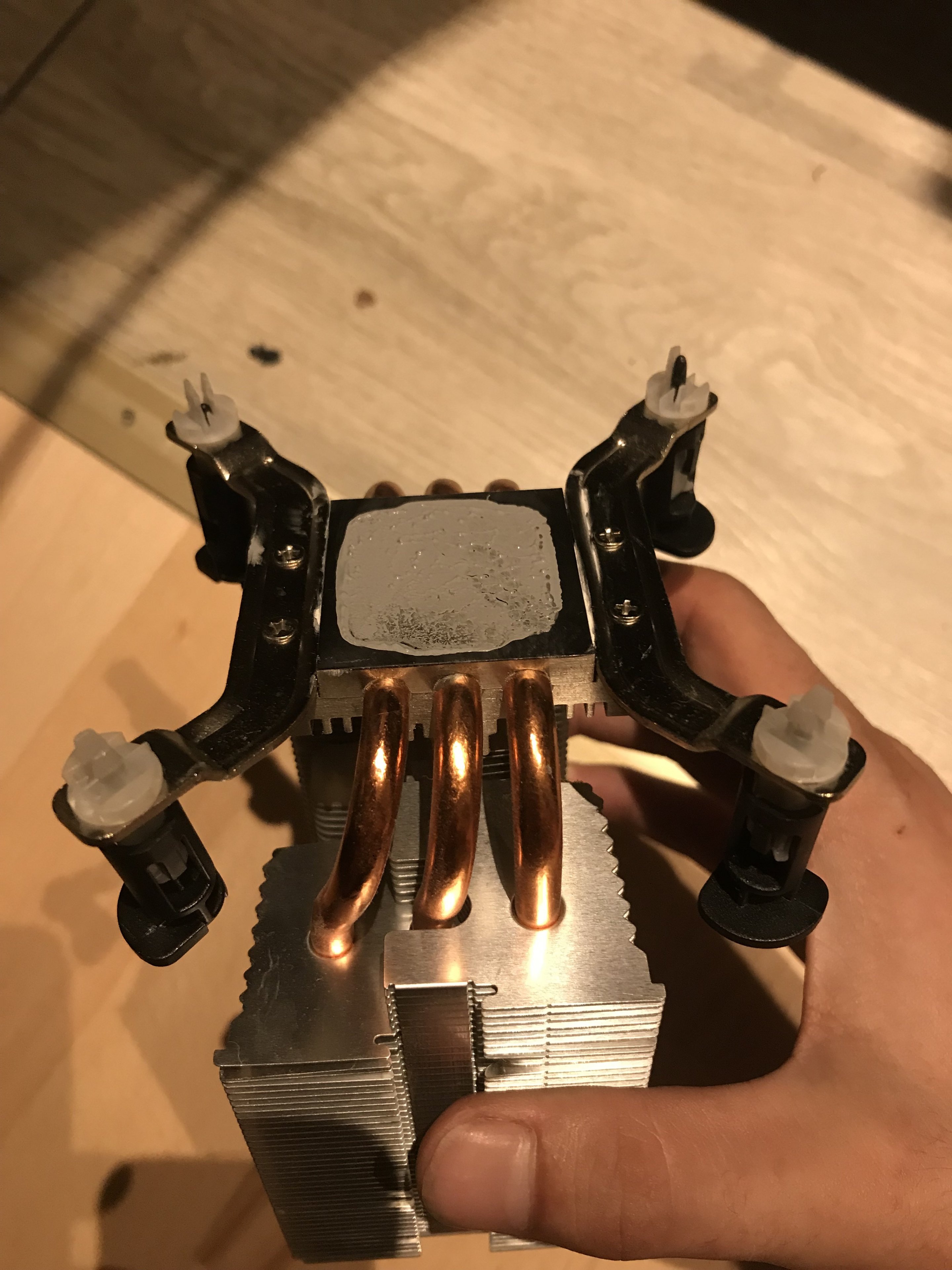

Gestern hatte ich den Kühler ausgebaut um die WLP zu erneuern, dann ist mir aufgefallen das einer von den 4 'Steck' PINS unten abgebrochen ist, was scheinbar vorher schon so war. CPU von der alten WLP befreit, neuen klecks drauf und kühler wieder dran, hatte trotz einen abgebrochenen PIN immernoch guten halt, und die wärme übertragung sollte so trotzdem 'gut' funktionieren.

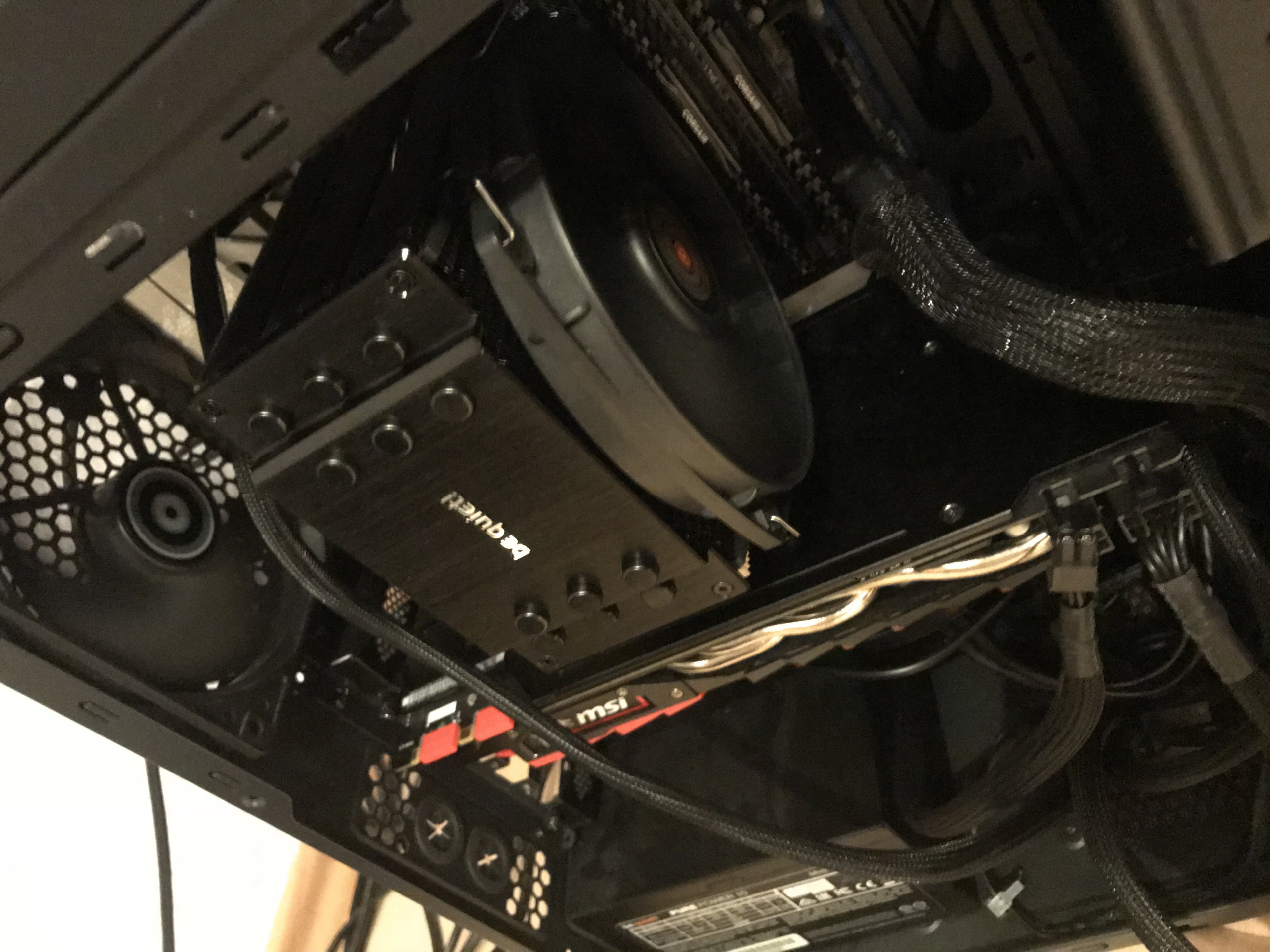

Eben ein neuen Kühler gekauft scheinbar aus verzweiflung, während ich im Hinterkopf schon den gedanken hatte das dass sehr komisch ist weil wie gesagt alles ja lief vor paar tagen.

Bild1 - zeigt den abgebrochenen PIN (oben rechts)
Bild2 - das neue 'Monster'^^

mit dem abgebrochenen Pin kannst du niemals einen richtigen Anpressdruck erzeugen. Das ist dein Problem. Dadurch kann auch die Wärme nicht abgeführt werden, welche eh schon schlecht vom Die zum Heatspreader geführt werden kann, wegen miesen TIM dazwischen. Die CPU erhitzt extrem schnell und geht dann zwangsweise in eine Art Notbetrieb, taktet sich also runter. Das kann schneller gehen, als die Software das überhaupt ausliest. Da hast dann auch den Grund für die Performanceprobleme.
Installier den neuen Kühler und die Probleme werden weg sein.
@rg88 Er hat doch nen neuen Kühler daraufgeschnallt (Bild 2 #5) ?!?
Sry, das hat sich für mich anders gelesen ("eben", im Sinne von "vor ein paar Minuten"). Die Bilder hab ich nicht so genau angeschaut
