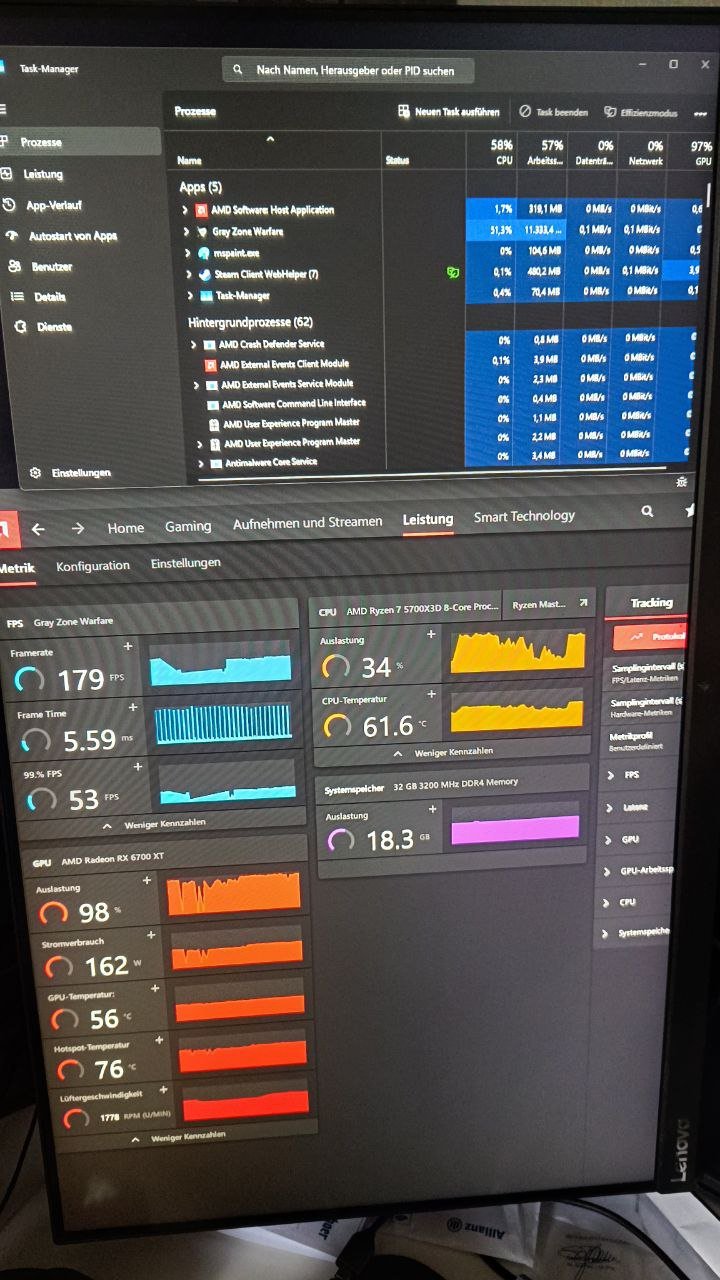

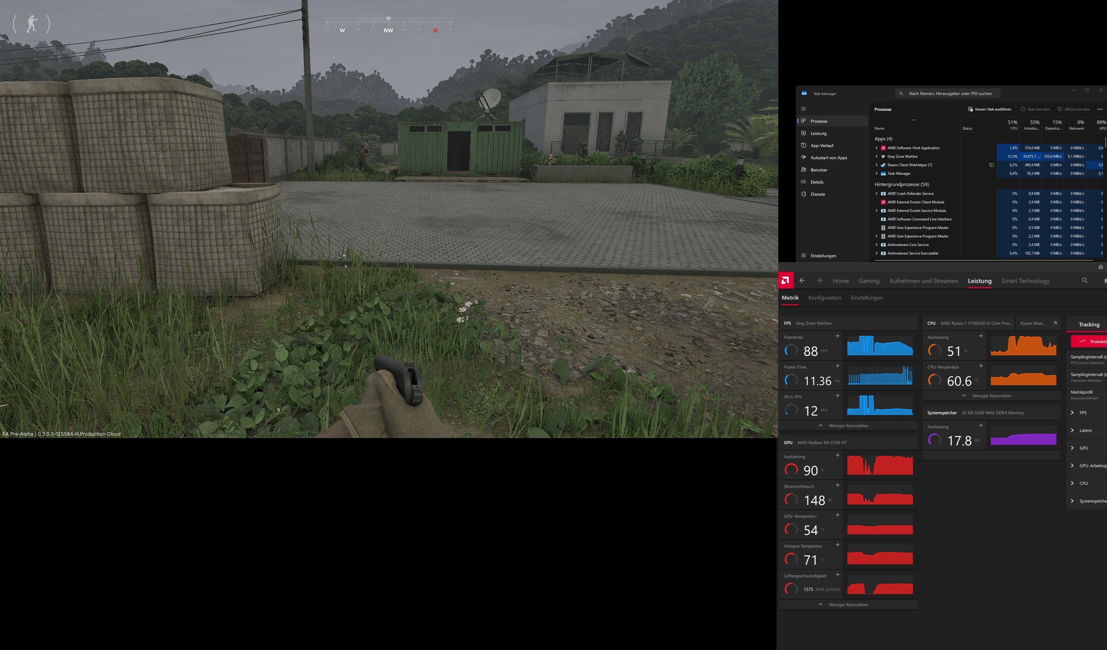

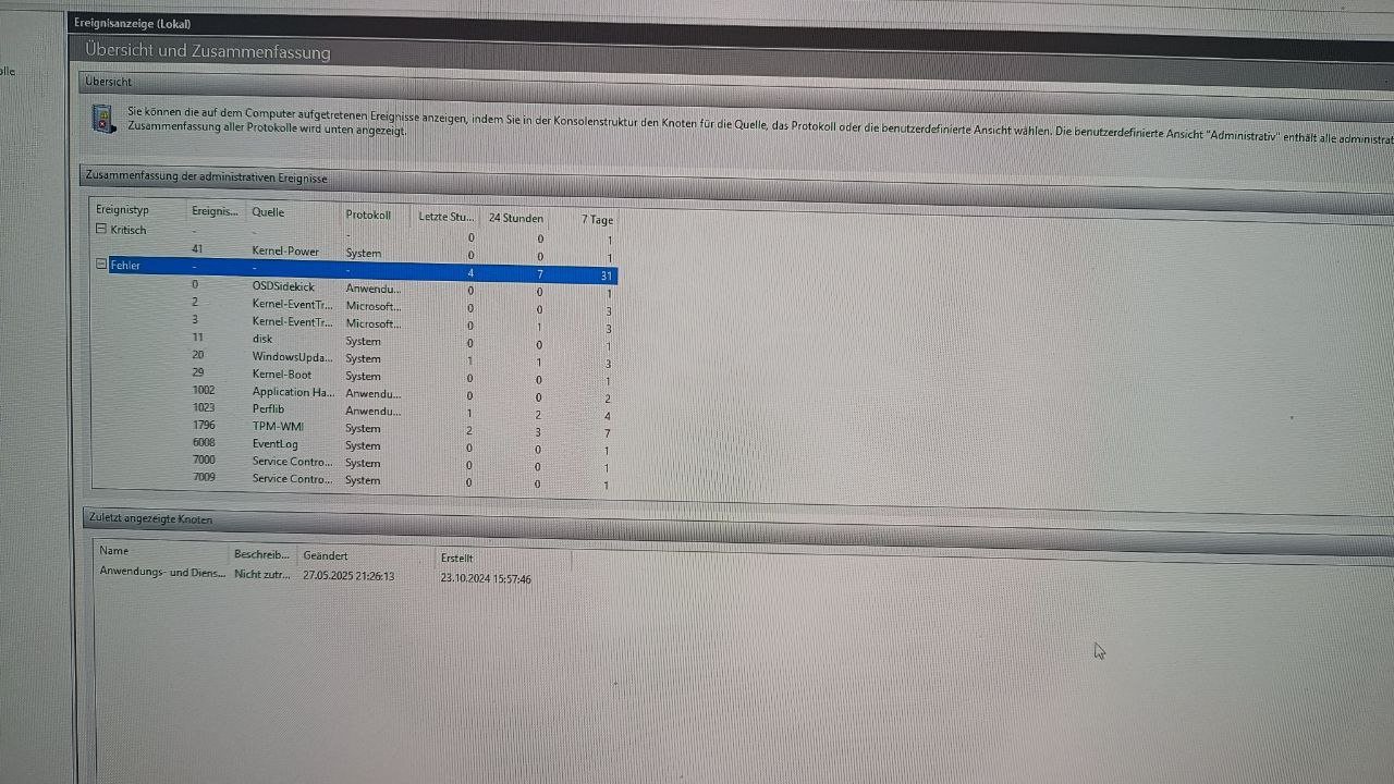

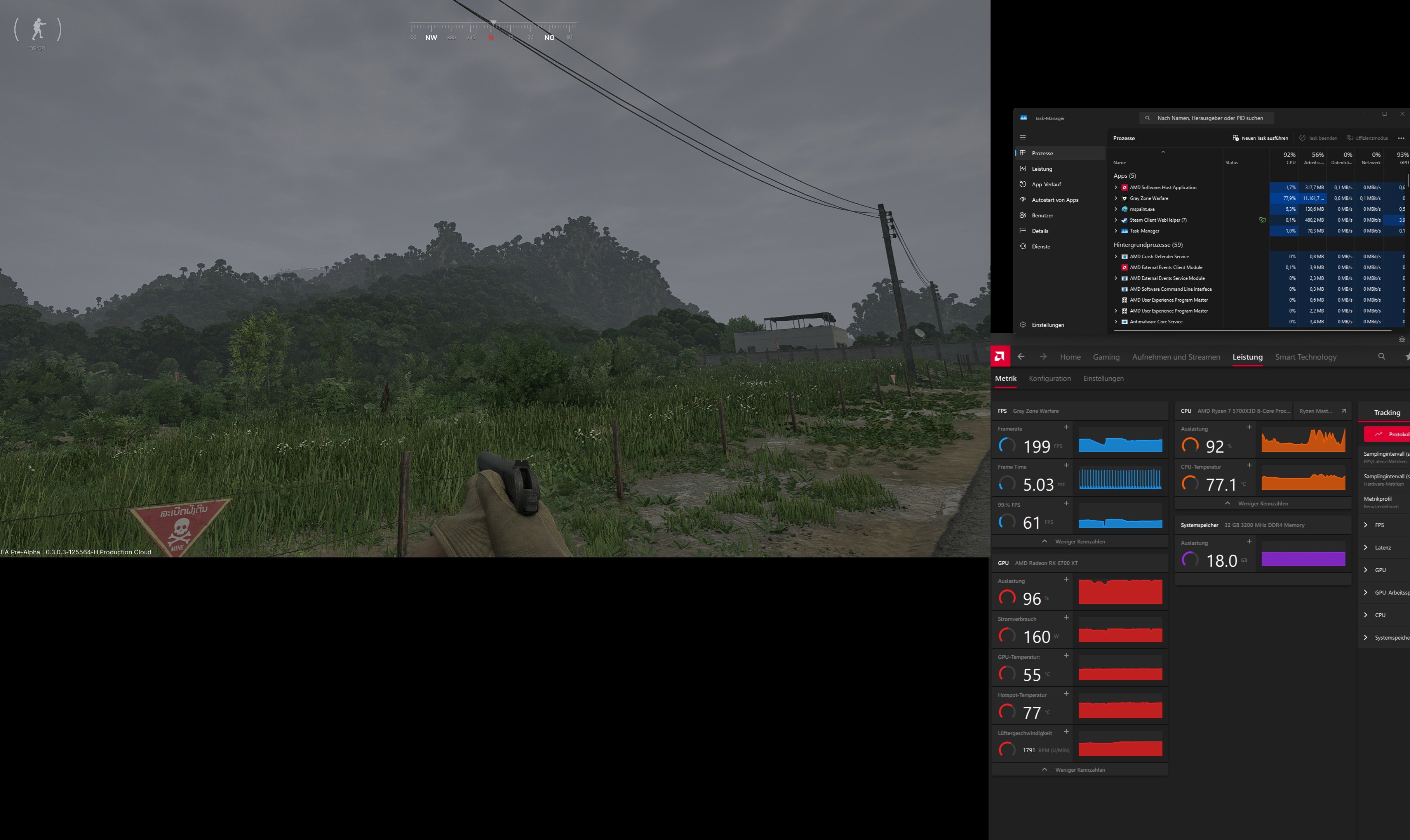

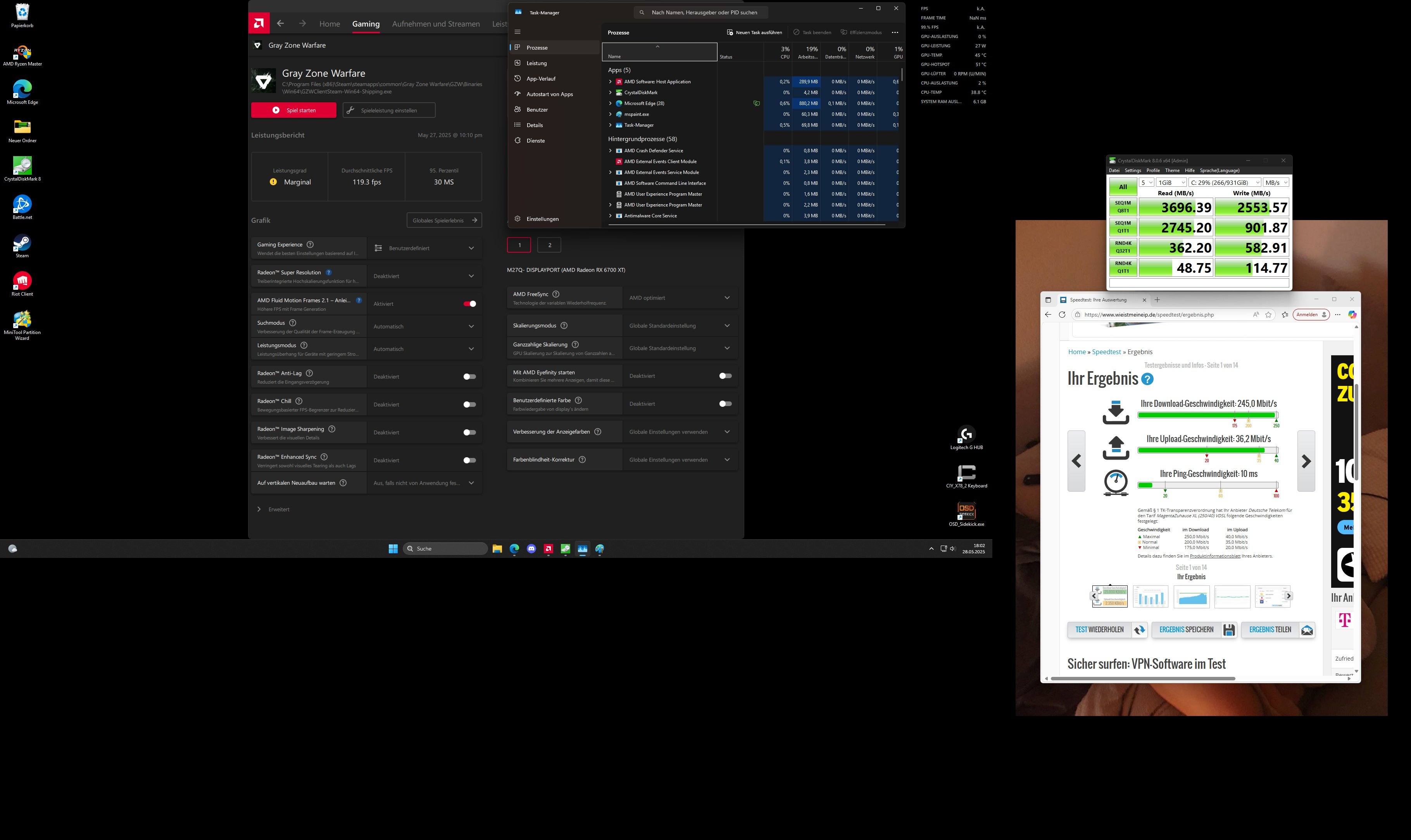

Hier mal die Screenshots. Hoffe es bringt was..... komischerweise hat es nicht geruckelt jetz gerade beim zocken..... und Packet Loss und so war auch nicht. LG

Wo ist denn der CrystalDiskInfo Screenshot?
Den Taskmanager kannst du nach der CPU Auslastung sortieren, wenn du bei den Prozessen auf das "CPU" Feld klickst.
