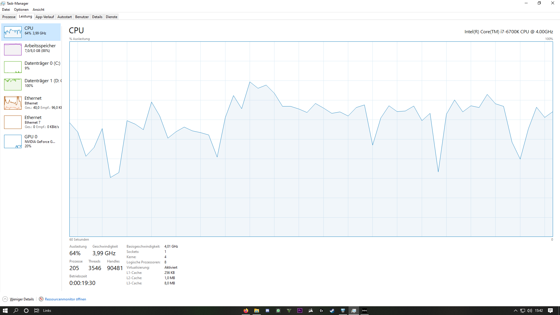

Poste am besten mal einen Screenshot vom Task-Manager den du unmittelbar nach den Rucklern aufgenommen hast. In den kleinen Diagrammen kann man schon einiges ablesen.

ich habe es probiert hat nichts gebracht.

Noch eine Frage nebenbei: Was hast du denn auf Datenträger 1 (Laufwerksbuchstabe C) und was auf Datenträger 2 (Laufwerksbuchstabe D sowie noch einer den ich auf dem Screenshot nicht erkannt habe) und sind das beides SSDs?
@snoop83
ich habe auf Datenträger 0 (SSD) Laufwerkbuchstabe C und auf Datenträger 1 (HDD) Laufwerkbuchstabe D, G und B eigentlich habe ich noch A aber das wird irgendwie nicht angezeigt komisch.
Sind die Spiele alle auf C (also auf der SSD) installiert?
Falls du Spiele auf der Festplatte (B, D oder G) hast, könnte ich mir vorstellen, dass die Ruckler u.a. durch nachladen von Map-Inhalten oder Texturen von der Festplatte her stammen.
Da du aber meintest du hättest die Festplatte abgeklemmt und die Spiele angeworfen gehe ich nicht davon aus.
Die Frage ist dann nur, woher die hohe Auslastung von "Datenträger 1", also die HDD, stammt. Hast du nebenbei Downloads auf die Festplatte oder ähnliches laufen?

Alle spiele sind bei mir auf der HDD. Mir ist auch aufgefallen das es auch meistens hängt wenn ich z.b. bei Warzone eine Kiste öffne das es auch mal gerne ruckelt. Ich bestelle mir erstmal RAM mal gucken ob es dann klappt wenn nicht dann liegt es höchstwahrscheinlich an meiner Festplatte.
