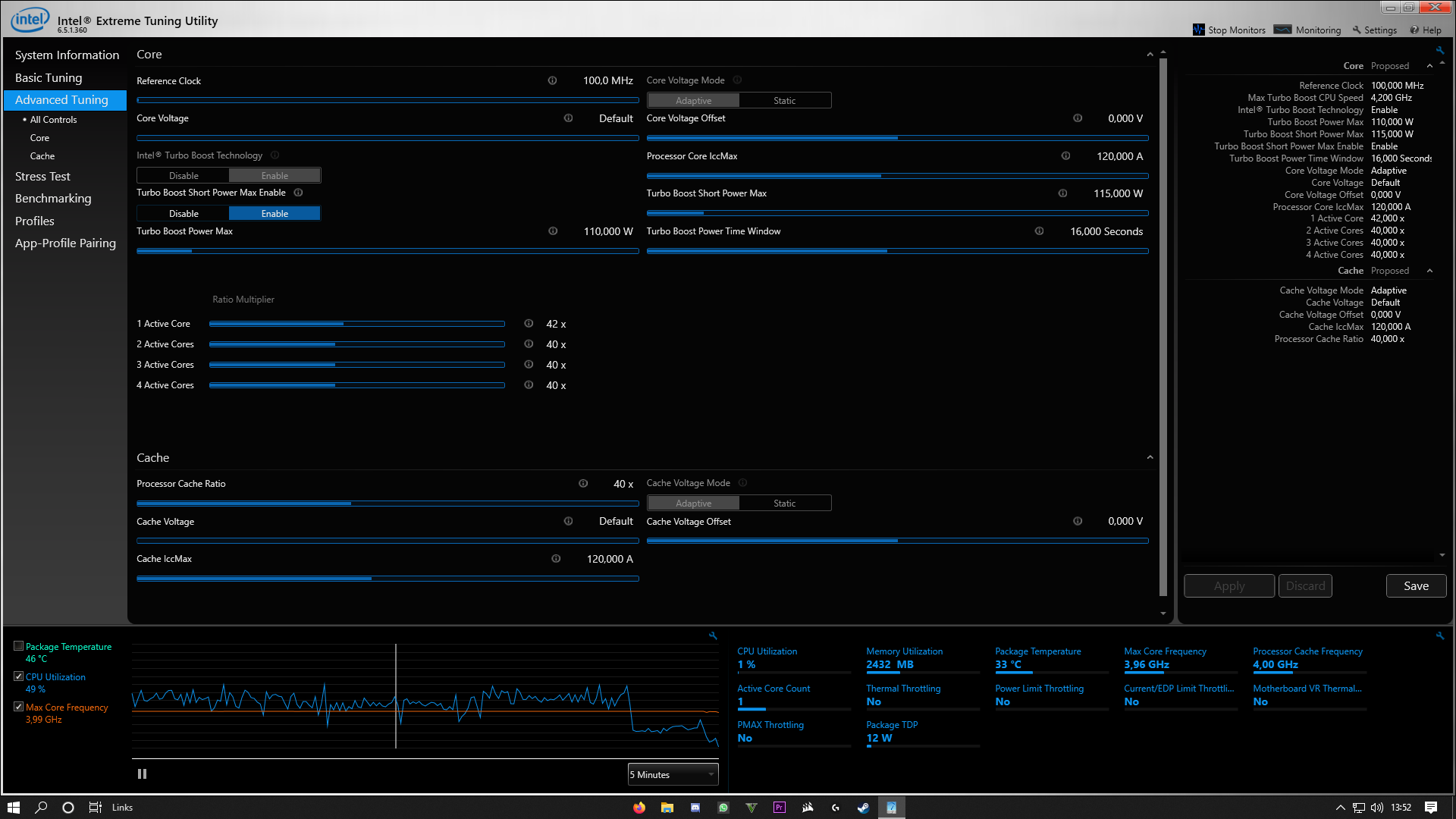

Hier ein Screenshot von Intel Extreme Tuning Utility

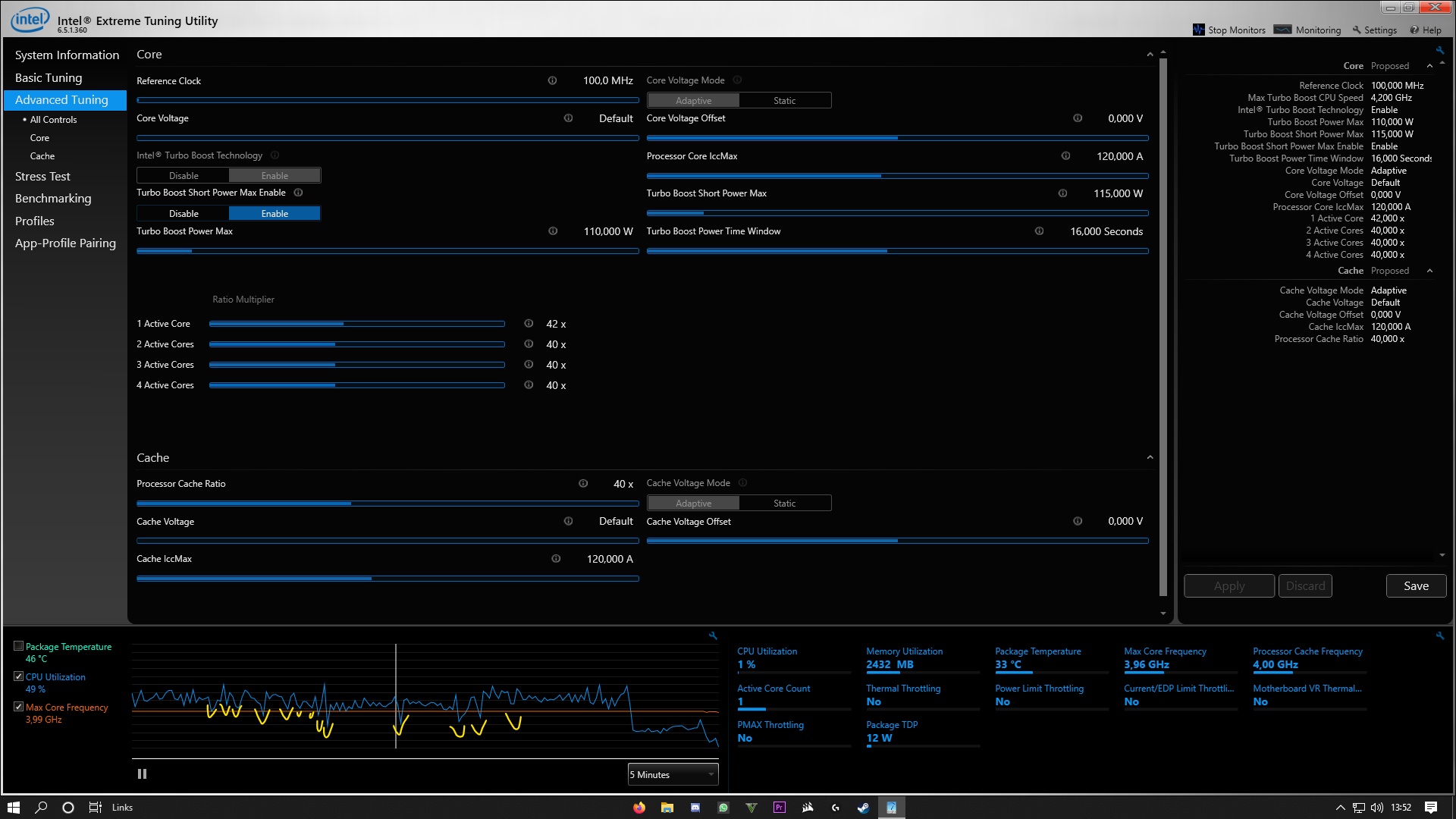

Und ich habe hier die FPS einbrüche mit gelb gekennzeichnet, wo die CPU-Auslastung sinkt.

Ich glaube du deutest das falsch. Die CPU Auslastung fällt ab, weil das Spiel aus einem anderen Grund kurzzeitig zum stehen kommt. Bei 8 GB RAM bist du sowieso stark der Grenze, wenn das Spiel dann noch auf einer HDD liegt sind Nachladeruckler nicht unwahrscheinlich.

Nein nicht nur bei dem Spiel. Beim Stresstest liegt die last immer auf 100% aber sobald ich einen Benchmark test mache geht er jedesmal von ca. 85% auf 40% für jede sekunde.
Was für ein Benchmark. Womöglich limitiert dort einfach die Grafikkarte.

Ich glaube das Problem leigt nicht an der Grafikkarte. Ich habe das Benchmark von Intel Extreme Tunning Utility ausgeführt.
