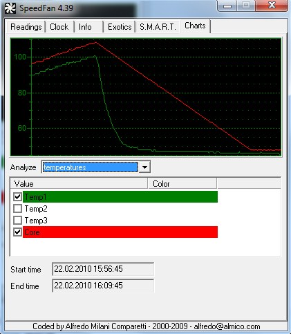

hallo,
ich habe vor kurzem vergessen die lüfter nach einem hörtest wieder anzumachen, und da meine cpu (x4 955) ständig unter vollast läuft (boinc) war sie nach 1min auf 107°. die spannung war unverändert auf 1,24v. sollte die cpu nicht eigentlich bei so ner temperatur mit runtertakten anfangen und irgendwann abschalten?

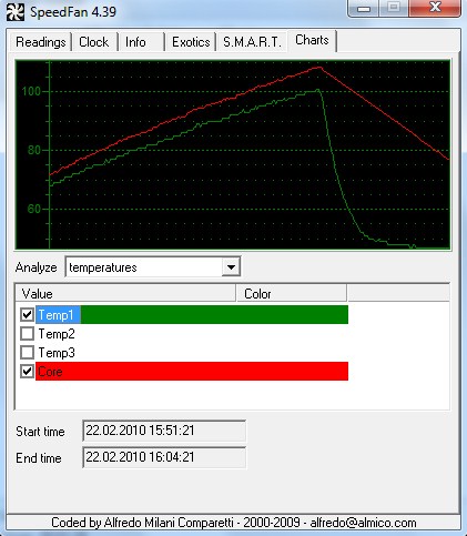

angehängt ist der temperaturverlauf nachdem ich die lüfter wieder eingeschaltet habe. ist das normal dass die eine temp so linear abfällt?
vielen dank im voraus,
kayron

wärmeleitpaste ist richtig drauf. kühler ist groß clockner, richtig montiert. 2 gehäuselüfter. wenn du meinen post gelesen hättest, wüsstest du dass die lüfter tatsächlich nicht drehten (ich hatte sie abgeschaltet) das problem ist das nicht vorhandene runtertakten/abschalte, was cpus (dachte ich zumindest) bei den temps automatisch machen.

Und ob der lineare Abfall normal ist, eigtl. nicht so ganz. Hängt ggf. mit dem Interval des Auslesens der Diode zusammen. Hab bei meinem X3 auch den Lüfter vergessen - und mir den Finger am Kühlkörper etwas verbrannt. Gnihihihi!

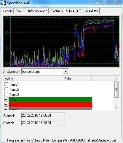

ích hab da auch son Problem
unbenannt-png.176512
man erkennt auf diesem Bild gut was ich meine,n nämlich, dass wenn ich z.B. Prime95 Starte die Temps schlagartig von ~idel auf ~fast max gehen ohne eine langsame erhitzungsphase
auf dem Diagramm sind gut die zwei Prime runs zu erkennen, der erste Kurze und der zweite Lange.
Zudem sind die Temps auch im Idel in einem bereich des Unmöglichen, nämlich unter der Zimmertemperatur. TJmax ist 99°C.
Woran kann das liegen?
Ich persönlich hab das Gefühl das die angezeigten Temps eher mit der Auslastung und nicht mit der realen Temperatur zusammen hängen.

Deine Temps sind in Ordnung. Der Der Sprung "ohne Aufwärmphase" kommt durch den Intervall des Messens und der komprimierten Zeitachse zu Stande. Startwert unter Raumtemperatur, weil ohne Offset angegeben (fehlen 5-8 Grad). Kann man in den Einstellungen nachtragen.
