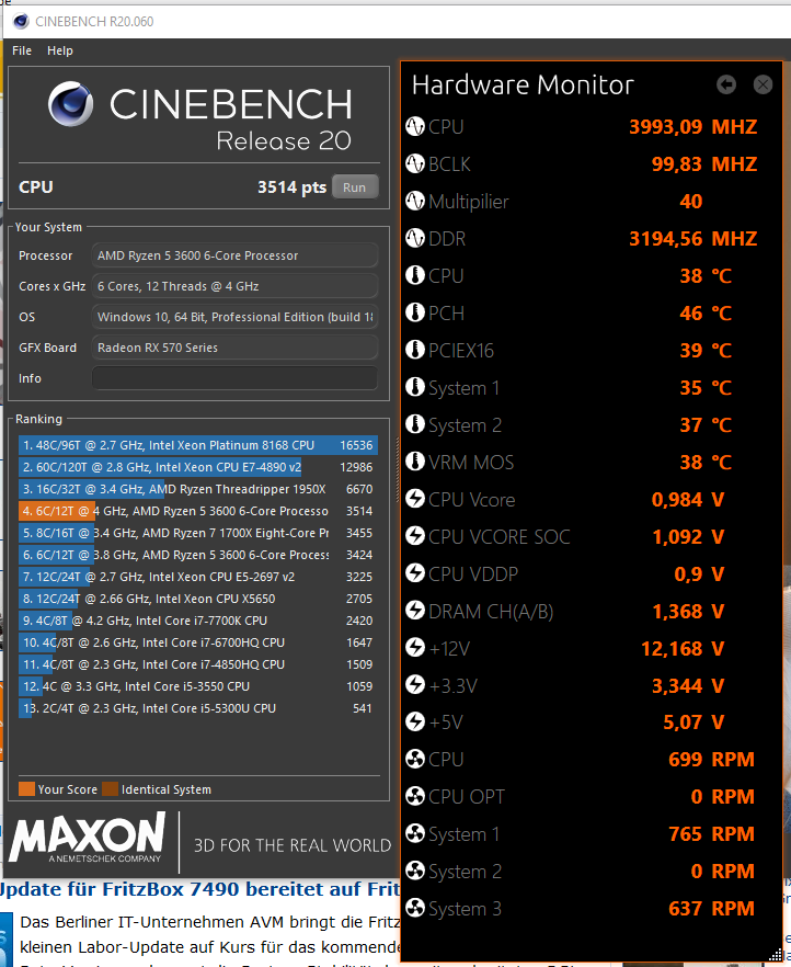

Cinebench20 gibt mir einen Wert von 3514 als Punkteangabe. Jene müsste soweit dem "Durchschnitt"(?) entsprechen (zumindest wenn ich mir die Vergleichswerte hier auf CB anschaue). Soweit alles im "grünen Bereich".
Mein Problem ist aber, das sich die CPU im IDLE nicht mehr runtertaktet. Dies finde ich erstmal nicht tragisch (die CPU pendelt bei 38Grad laut HWiNfo ein); würde aber das bisher gewohnte "runtertakten" gerne mitnehmen; falls möglich.

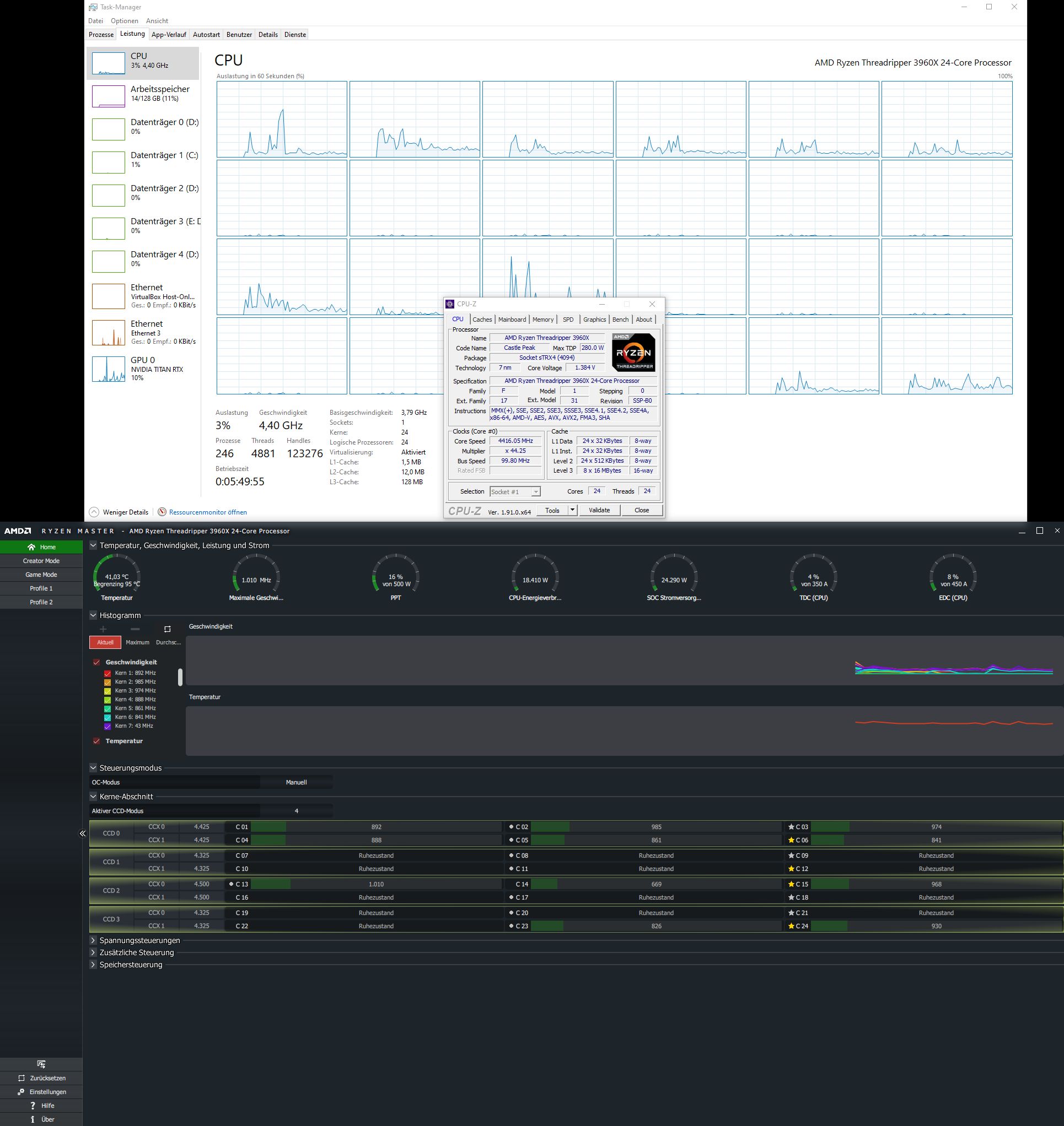

Im Taskmanager wirst Du die CPU nie runtergetaktet sehen.
Das wäre übrigens auch die Essenz aus den 100 anderen "mein Ryzen taktet immer volle Pulle"-Threads gewesen, wenn man die Sufu mal genutzt hätte^^
Reaktionen: SaschaBerlij
Wenn Du die Taktraten manuell einstellst, wird dieser Wert auch immer angezeigt. Die reale Auslastung und der damit anliegende Takt pro Kern ist jedoch deutlich niedriger. Deshalb vebraucht die cpu bei wenig Last auch weniger und bleibt kühl.
HWInfo zeigt das bspw. auch an. Da gibt es einen Wert namens perfproClock oder so ähnlich. Dieser Wert zeigt die realen Taktraten pro Kern an, inkl. Idle etc.
Edit: und einen coolen Prozessor hast Du da in deiner sig ;)
Hey @DarkInterceptor für deine schnelle Rückmeldung :)
Beide Werte verändern bei mir leider nichts :( In HWInfo bzw. (im GB eigenen Tool Hardware Monitor); bleiben die Werte bei ca +-/- 3999MHz stehen. :(

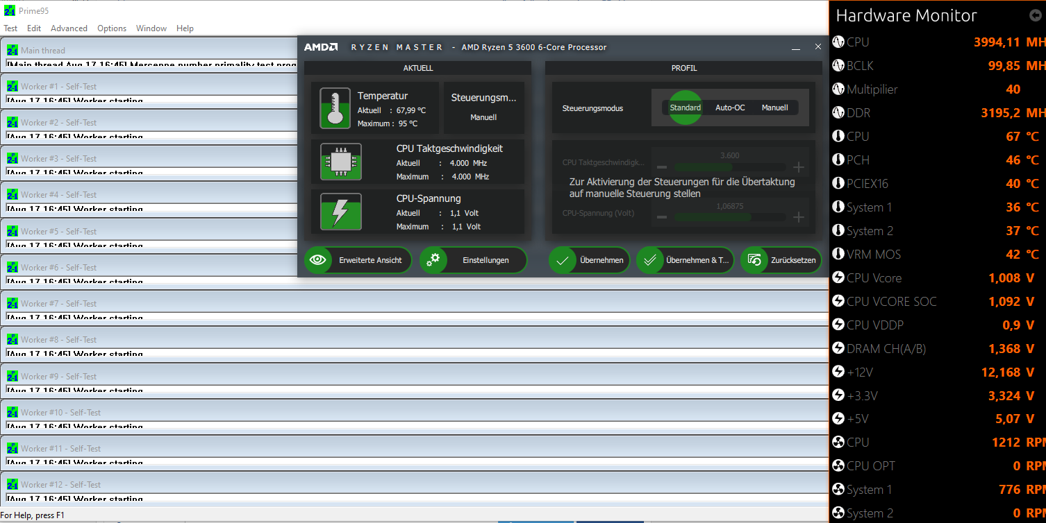

mal ne Logik frage, die cpu boostet idr doch auf ca 4 ghz in games, was willst du da manuell auf 4 ghz stellen?

@Kee777o die cpu boostet nur bis 3.8 ghz weil die last von prime95 so hoch ist, dass die spannung auf 1.2v abfällt um innerhalb des powertargets von 88 watt zu bleiben. games reizen dieses powertarget allerdings nie aus da bist du meistensnnir bei 40 - 60 watt maximal. bei welcher spannung läuft deine cpu denn aktuell primestable bei prime95 bei nur 60 watt? das riecht für mich nämlich ziemlich faul.
edit: 85° in prime sind völlig normal
1. die cpu kann dauerhaft mit 85° laufen das kitzelt die nicht mal
2. spielst du den ganzen tag prime95 und hast deswegem angst dass 85° zu hoch sein könnte? ;)
@Destyran
Das Ryzen Master zeigt mir durchgängig 1,1 Volt an? :x
https://www.computerbase.de/forum/attachments/prime-png.955816/
Hier weiß ich leider nicht ob die Angabe falsch sein könnte? Das das für dich "faul riecht" macht mir natürlich ein bisschen Sorge (da evtl. was verstellt zu haben, was ggf. falsch ist?)

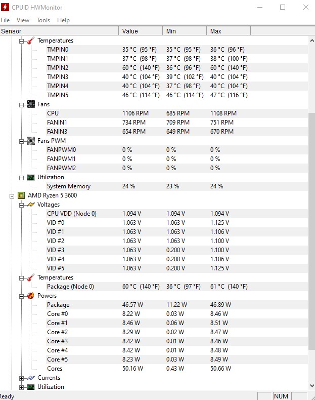

Ich hoffe das wird nicht missverstanden. Prime sollte für mich einfach nur als absoluter Belastungstest ggf. möglicher Anhaltspunkt dienen (der natürlich im Alltagsgeschehen niemals an den normalen Verbrauch beim Spielen rankommt). Auch habe ich keine Angst darum, das die CPU mit 85Grad zu warm werden würde. Hier bin ich mir bewusst, das dies für diese kleine CPU absolut normal ist. :)
Der erweiterte Wunsch nach einer niedrigeren Temperatur (welche man ggf. durch das Untervolting erreichen könnte(?) ist u.a. auch in den derzeitig sehr warmen Tagen geschuldet; das ggf. man damit hoffentlich(?) auch die Verlustleistung mehr oder weniger annähernd senken kann (so das sich das PC-Raum hoffentlich nicht so stark aufheizt). :)
PS: CPUID HW Monitor (Verbrauchsleistung + Temperatur in Prime nach 10 Minuten ca 60Grad(?); nach 30 Minuten ca. 67Grad einpendelnd im weiteren Verlauf von einer Stunde)
