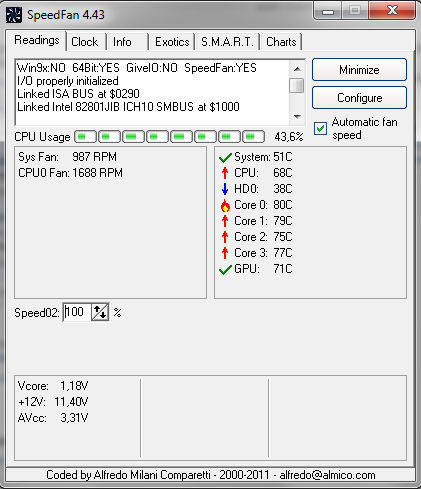

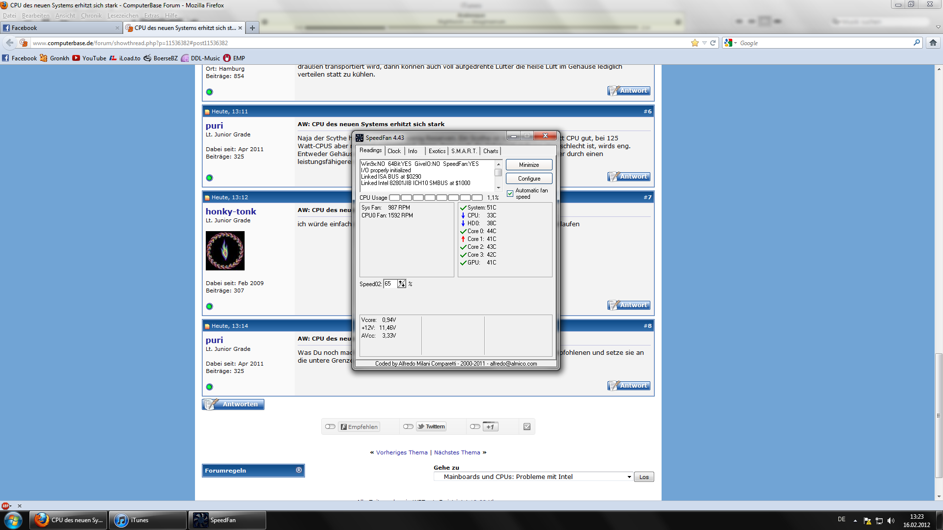

So und wie gewünscht ein Screenshot mit den Werten unter Windows und einmal unter last =) Achja und wie zu sehen ist benutze ich zur lüftersteuerung SpeedFan =)

Irgendwas haut da mit der Lüftersteuerung des Samurai aber nicht hin.
Bei solch hohen Temperaturen sollte das PWM-Signal vom Board dem CPU Lüfter schon sagen, auf 100% zu laufen. 100% sind bei dem Samurai aber 2500 U/min, der Screenshot zeigt aber gerade mal ~1700. Das ist schon ein wenig eigenwillig!

entschuldige die hat er auch nur ich habe den screenshot im schnell spielwechsel gemacht... nicht mal eine kleinen moment vorher war die umdrehung so hoch der punkt is nur sobald eine kompoennte kuz davor steht die 80grad zu unterschreiten fährt er wieder auf die 65 prozent zurück also auch die 1700 umdreheungne was man auch im erste nscreen sieht :)
Also wenn er auf 100% läuft hat er auch 2500 umdrehungen =)
