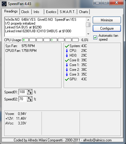

Ich habe heute morgen mal kurz nachgeshen wie die temperaturen nach der Nacht reagieren. Besonders auffällig is dabei das die Systemtemepratur des gehäuses bei 25 grad anfängt aber schon nach keinen 10 min eine temperatur von 42 grad erreicht hat. leider ist in der beschreibeung des pc gehäuses nicht angezeigt wieviel m³ luft der lüfter rauszieht und sich so ein anderer lüfter lohnt (die meisten ziehen ja 80-100m³)
Hier nochmal ein Screen jetzt von SpeedFan
Leider haben sich die Temperaturen durch den deaktivierten TurboBoost nicht verändert :(

Wie schon gesagt, es ist definitiv der für diese CPU nicht wirklich geeignete CPU-Kühler in Verbindung mit der schlechten Gehäuselüftung. CPU+Graka erzeugen zusammen unter Vollast 350 Watt Abwärme, die anderen Komponenten noch gar nicht mitgezählt, das kann so nichts werden. Alle Tipps (Features abschalten) bringen im Endeffekt zu wenig, außer Du würdest es wirklich schaffen, die Spannung um 0,1-0,2 runterzufahren.
Ich habe für meinen Athlon X3 (95 Watt) schon einen stärkeren Kühler (Enermax ETS-T40-TA), habe nur eine ATI 5770 (1* 6Pin, also nur max 150 Watt möglich), aber trotzdem insgesamt 5 Gehäuselüfter (zwei vorne, weil ich 1x SSD + 3 Festplatten habe), einer hinten, einer oben, einer seitlich. So habe ich wenig Geräusche und trotzdem eine gute Kühlung.
Edit: Klar kannst Du einen stärken Lüfter (2000 U/min, wird halt lauter) hinten und genauso einen noch vorne anbringen, Problem sind halt die Beschränkung auf 12cm. Dazu noch einen angemessenen CPU-Kühler, das alles zusammen bringt dann sicherlich 5-10 °.
ALternativ: Lass doch einfach Deinen Seitendeckel auf, dass sollte, da Du ja keinen wirklichen Airflow im Gehäuse hast, bestimmt auch schon 5° bringen.

Heute habe ich festgestellt das das deaktivieren des turboBoost doch geholfen hat. Ich hhatte mal wieder heute etwas gespielt und mich gewundert wieso mein pc nicht seinen üblichen krach von sich gab und siehe da die Temperaturen sind gesunken. Anstatt bei 75-80 grad liegen die Temperaturen der cpu "nur" noch bei 55-60 Grad.
Vll musste man den Pc erst mal neustarten bzw komplett neu booten bevor die Änderung in Kraft trat. Auf jedenfall eine erhebliche Verbessung.
