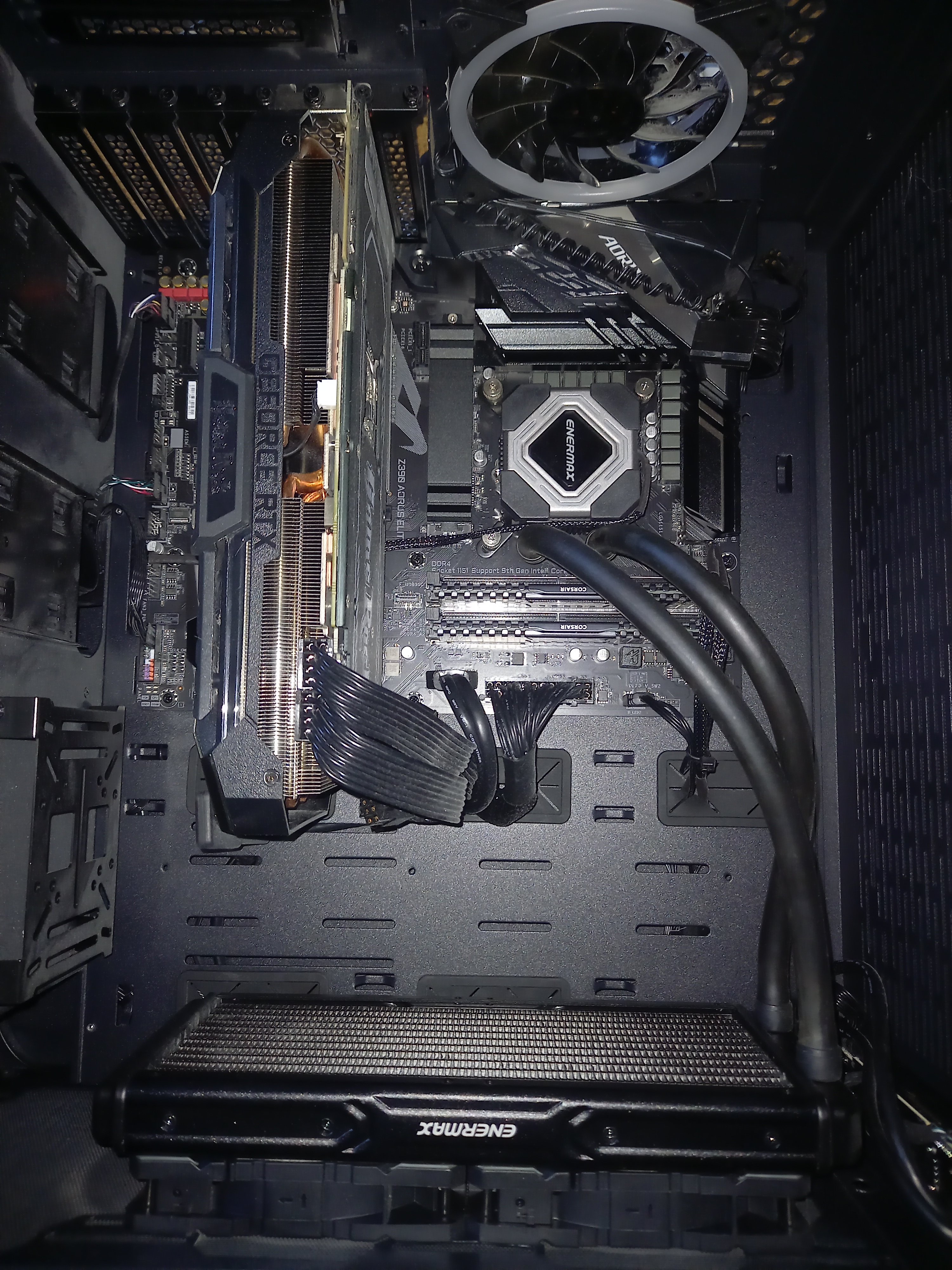

Hier mal ein Bild von innen:
Musste erst überlegen, weil das Bild um 90° verdreht ist. Ich bin kein WaKü-Experte aber ich meine schon öfters gelesen zu haben, dass es von der Kühlleistung besser sein soll den Radiator oben am Gehäuse zu montieren, wenn es den Platz dazu gibt. Hast du schon mal geschaut, ob die Pumpe hängt, wenn die Temperaturen steigen? Mal die Drehzahl im Auge behalten. Oder du hast Luft im System. Manche WaKüs kann man wohl nachfüllen aber wie gesagt, ich bin da wohl nicht der Richtige um da genaue Angaben machen zu können, obwohl ich in dem Rechner von meinem Sohn auch eine Enermax Liqmax II (120 Radiator - ist ein Mini-PC-System mit einem Ryzen 3100-CPU) verbaut habe.
Den Rechner könnte man mal entstauben. Bringt vielleicht auch das ein oder andere Grad. Grade den Radiator sollte man wohl öfter mal absaugen. Das hat aber mit deinem eigentlichen Problem nichts zu tun. Ich dachte mir nur, wenn man den Rechner schon mal auf hat.
