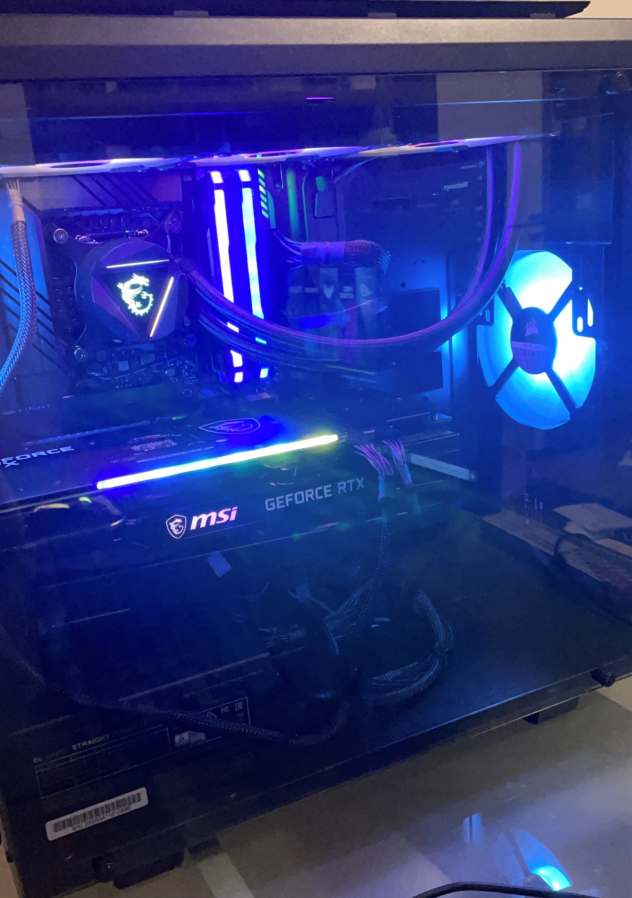

Hallo zusammen, ich habe meinen ersten PC selbst zusammen gebaut und habe nun ein Problem mit der Temperatur der CPU.
Laut BIOS liegt die Temperatur direkt nach dem Start zwischen 50-60 Grad.
Sobald etwas Leistung benötigt wird, geht die Temperatur auf 70-90 Grad hoch.
Meine Hardware:
Intel i7 11700k
Asus z590 Plus
MSI MAG Coreliquid 360 (Oben angebracht, Schläuche auf der rechten Seite)
MSI 3060 Ti Gaminz Z Trio
Corsair 16GB 3200 Ram
Samsung 980 SSD
be quiet Straight Power 750W
Pure Base 600
1 zusätzlicher 140mm Lüfter in der Front
AIO Pump wird mir im Bios mit 4000 RPM angezeigt. Lüfter laufen fast durchgehend auf hoher Drehzahl.
Die mitgelieferte Wärmeleitpaste war etwas hart. Kann es daran liegen?
Hab den Halter für die Kühlung montiert, vorne die Abstandshalter drauf gemacht und den Kühlkörper angeschraubt.
Er sollte gut sitzen.
Am besten erstmal die Wärmeleitpaste tauschen oder?
Woran könnte es noch liegen?
Anbei ein Bild von meinem PC.
Vielen Dank schonmal. :)
Gruß

Die Pumpe bei einer Wasserkühlung sollte möglichst im tiefsten Punkt des Kreislaufs liegen. Bei deiner AIO ist die Pumpe im Radiator und du hast den Radiator im höchsten Punkt des Kreislaufs.
Reaktionen: c9hris und Gabba
Hatte das selbe Problem, da ist was im Kreislauf kapput du musst die wakü umtauschen lassen wenn du kannst.
Hab dies auch gemacht und jetzt läufts wieder.
