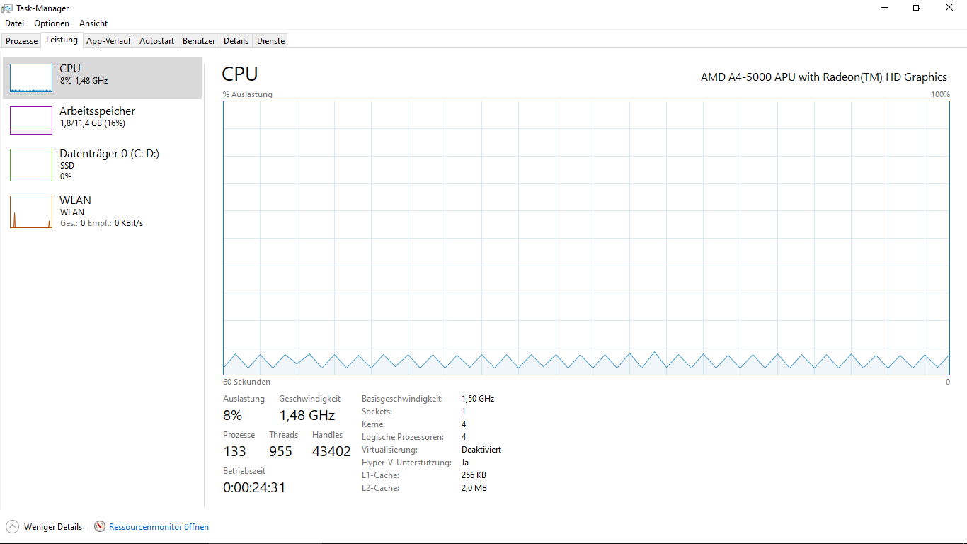

seit einiger Zeit sieht meine CPU Auslastung etwas komisch aus (Habe davon ein Screenshot angehängt).

Achso, wenn ich den Taskmanager starte, ist die CPU Auslastung auf 99% und der Prozess der Systemunterbrechungen benötigt diese 99%. Das wird aber relativ schnell wieder weniger. Vielleicht hilft das ja dem ein oder anderen.

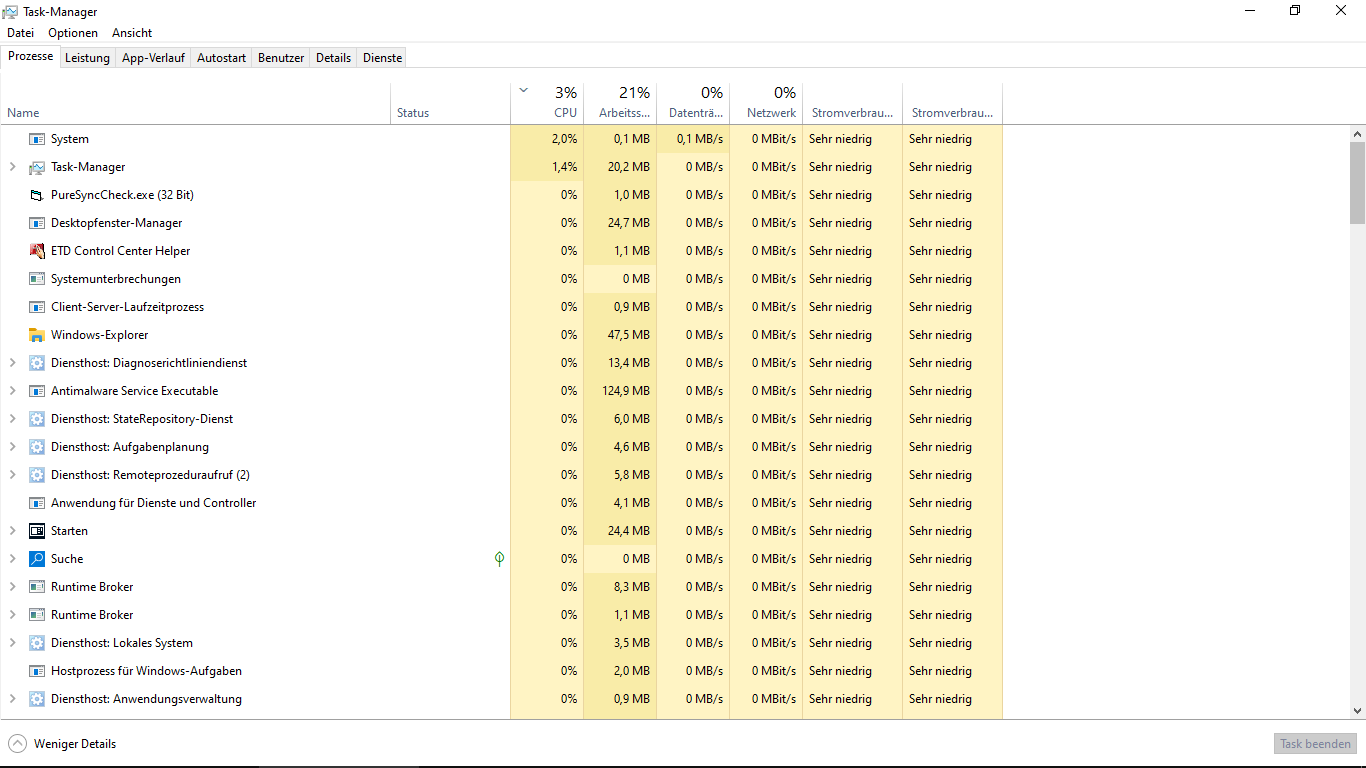

a) CPU ist langsam
b) wenn es "relativ schnell wieder weniger" wird: mach doch mal direkt einen Screenshot vom Prozesse-Fenster nach Auslastung sortiert

Also nachdem die Systemunterbrechung weg ist, sieht es so aus. Also eigentlich normal denk ich. Und vorher ist eben für ca. 5 sek Ganz oben die Systemunterbrechung mit 99 oder auch mal 98%.
