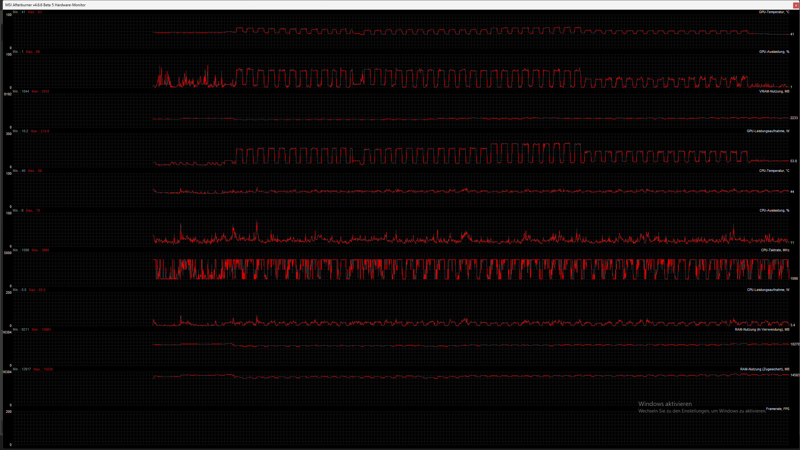

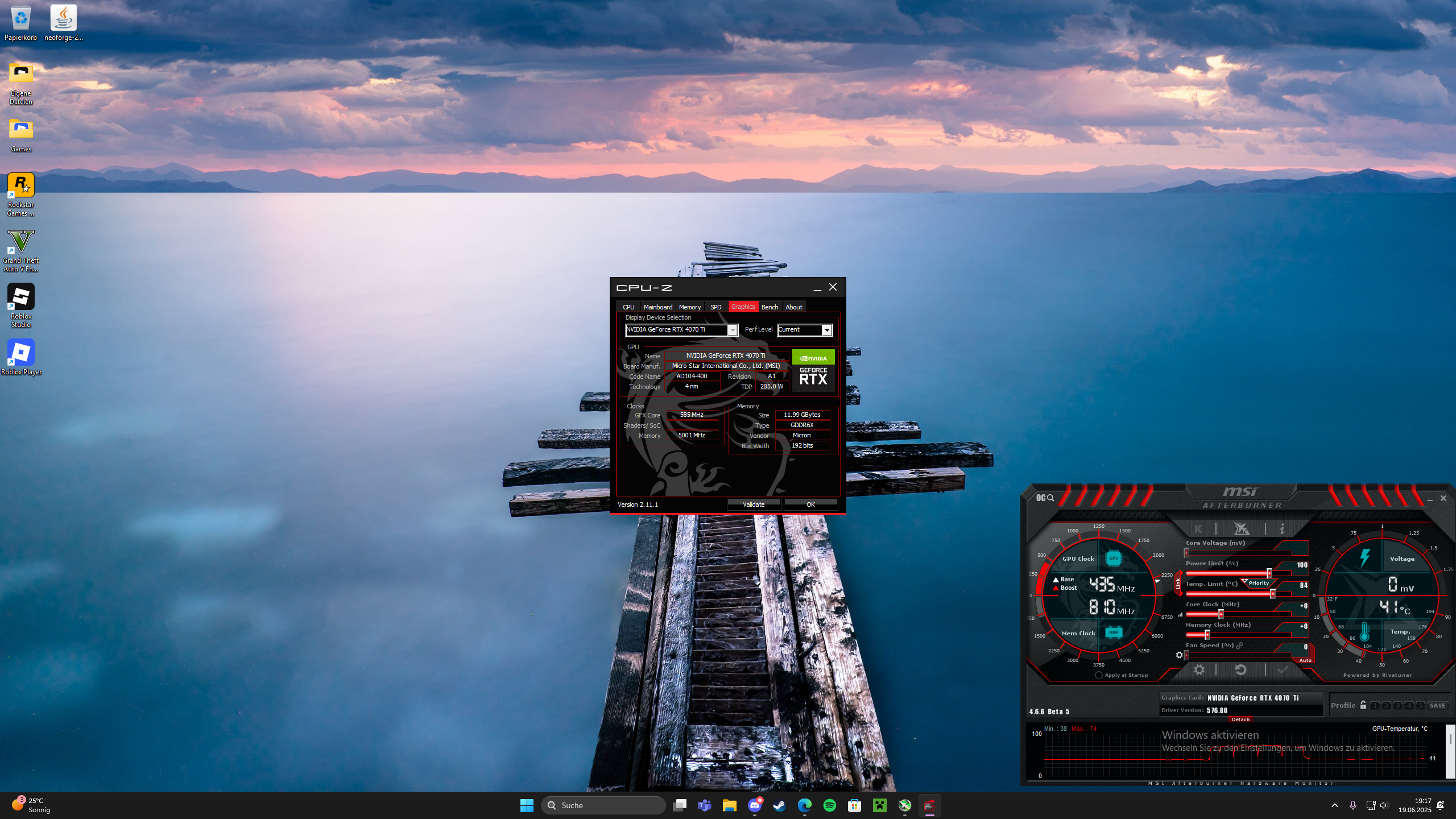

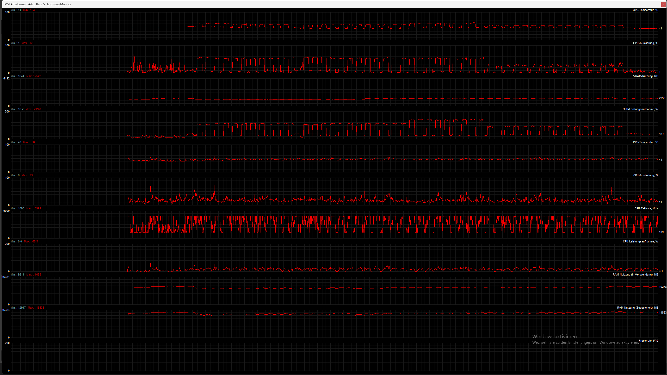

Und zwar hab ich gemerkt, dass ich ab und zu so schätzungsweise alle 30 bis 40 Sekunden Ruckler bzw. verzögerte Eingabemomente mit meiner Tastatur habe, die ebenfalls in Spielen vorkommen. Vor ein paar Monaten war das nur alle paar PC Starts der Fall, aber mit der Zeit wurde das immer schlimmer. Die Ruckler bringen dann den ganzen PC kurz zum "Stehen", was sehr nervt. Ich habe auch bemerkt, dass meine GPU sowie CPU Auslastung alle 5 Sekunden rapide steigt und danach wieder abfällt, das ganze wiederholt sich dann wieder. Ich habe selber keine Ahnung was ich jetzt dagegen unternehmen soll, vielleicht weiß ja jemand Rat.
Bild hänge ich unten dran.

  • Null Angaben zur Hardware? Wow.
  • Ein Diagramm aber keine Quellenangabe was da läuft.
  • Wieso steigt/fällt der VRAM so gleichmäßig?
  • Wieso ist der RAM auf 16GB limitiert? Ist das ein Excel Rechner?

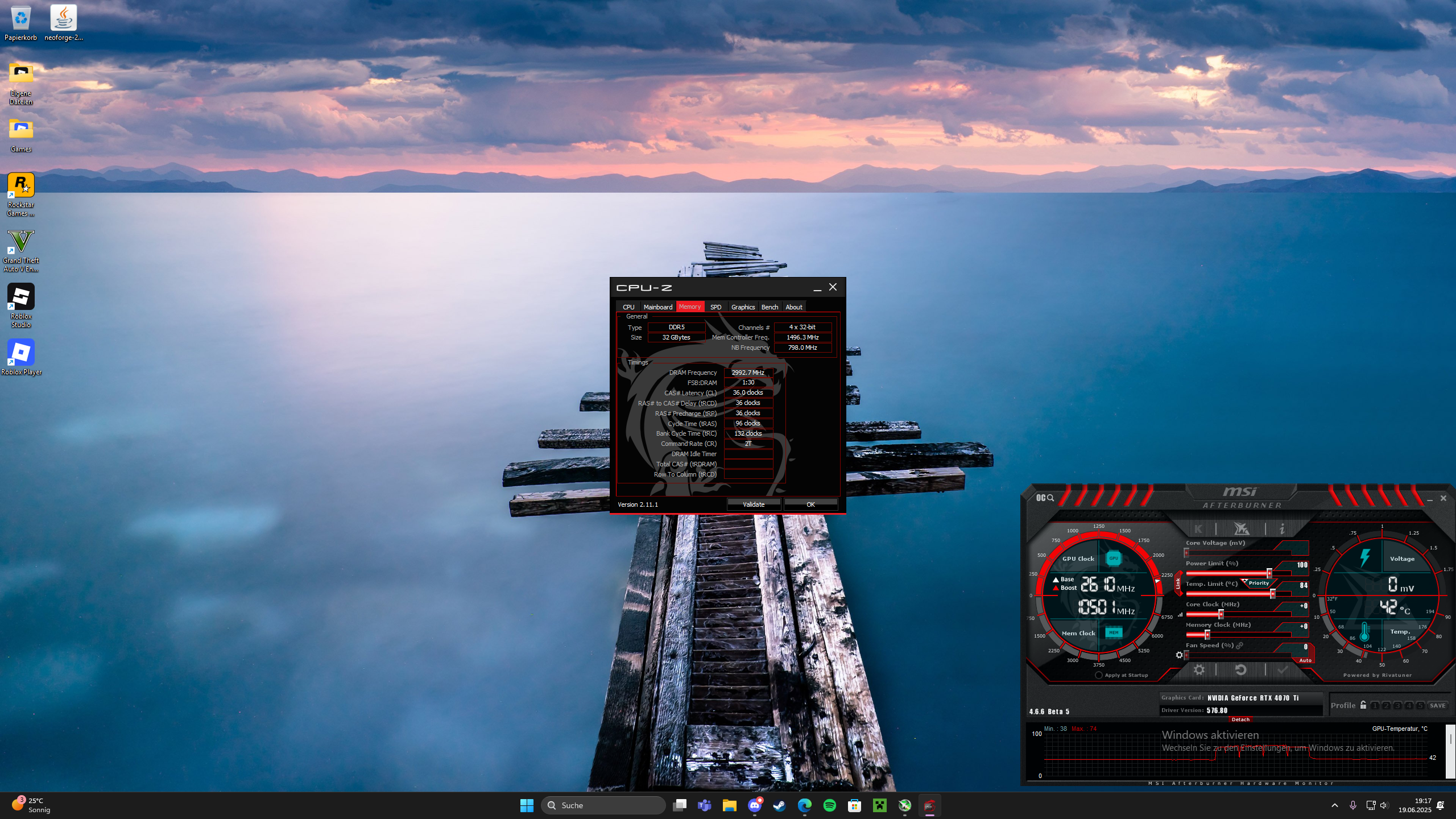

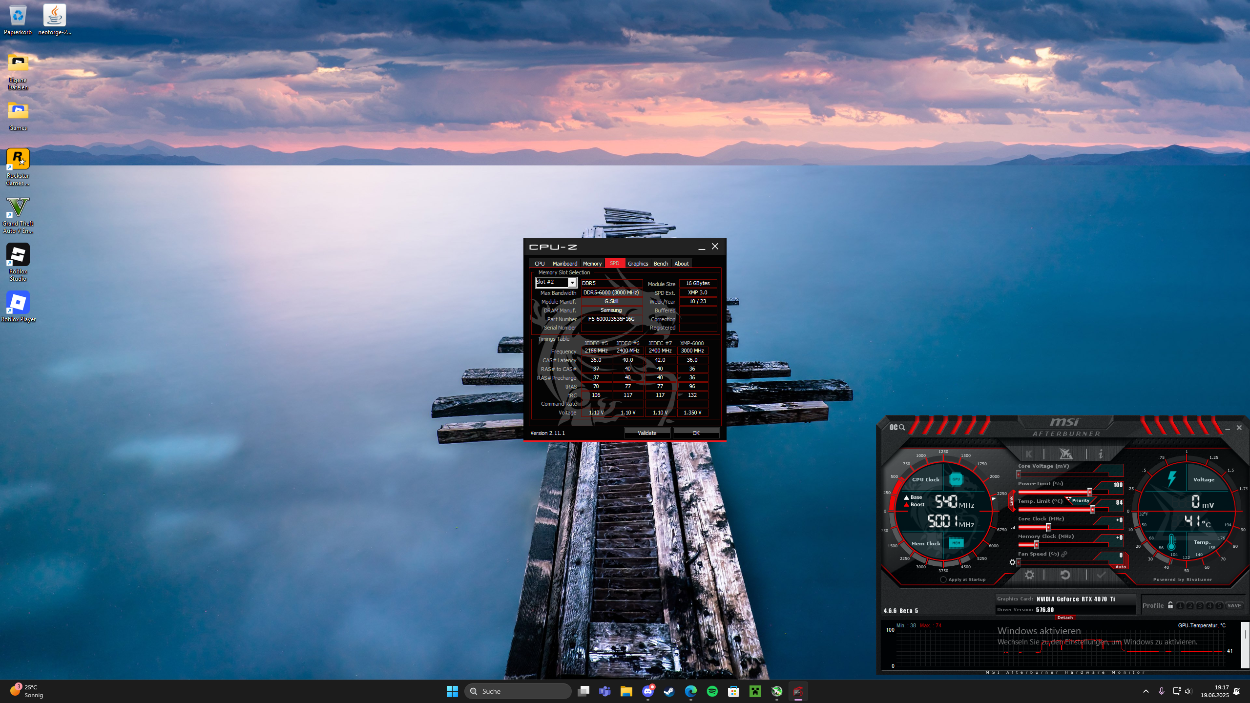

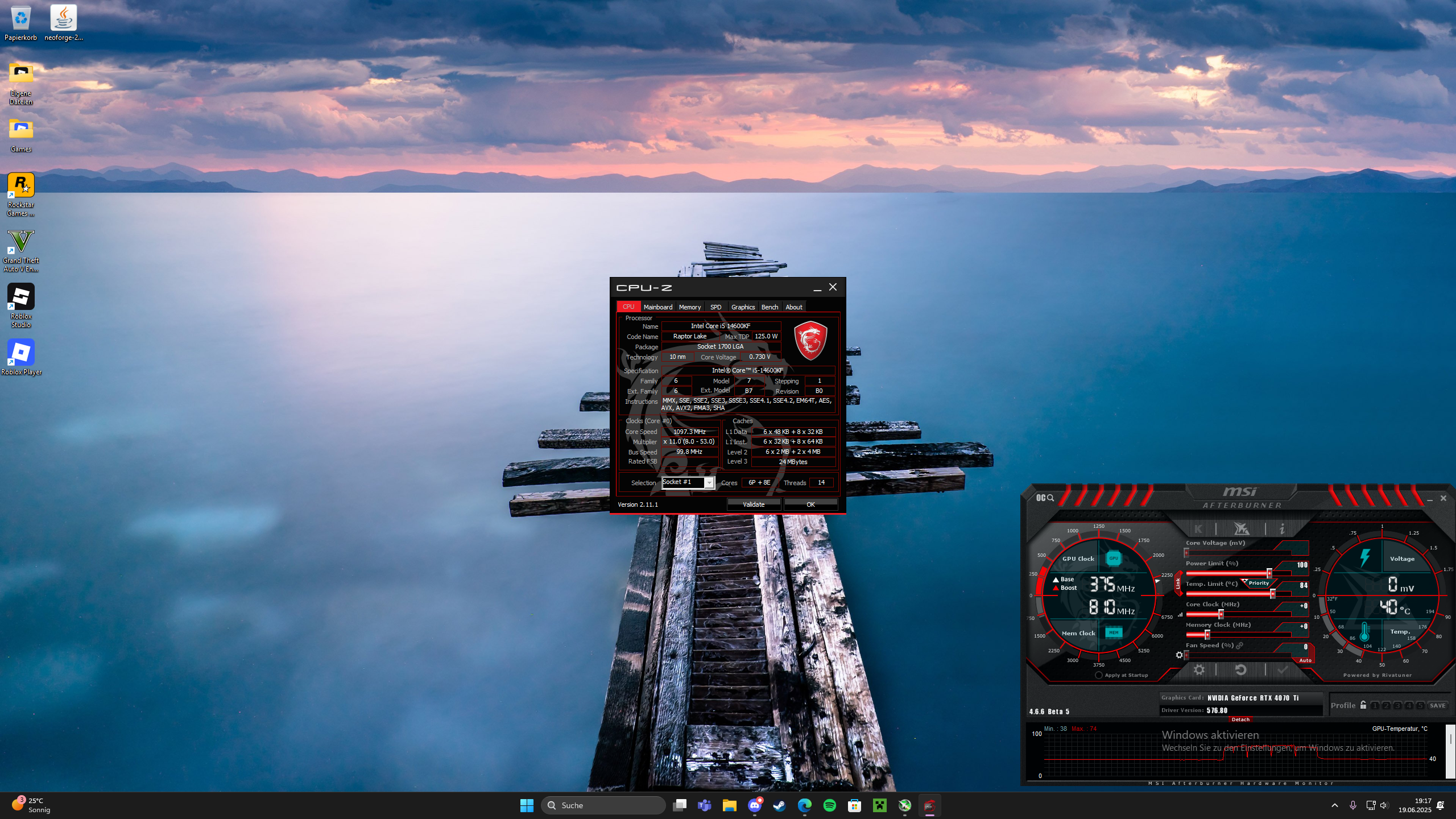

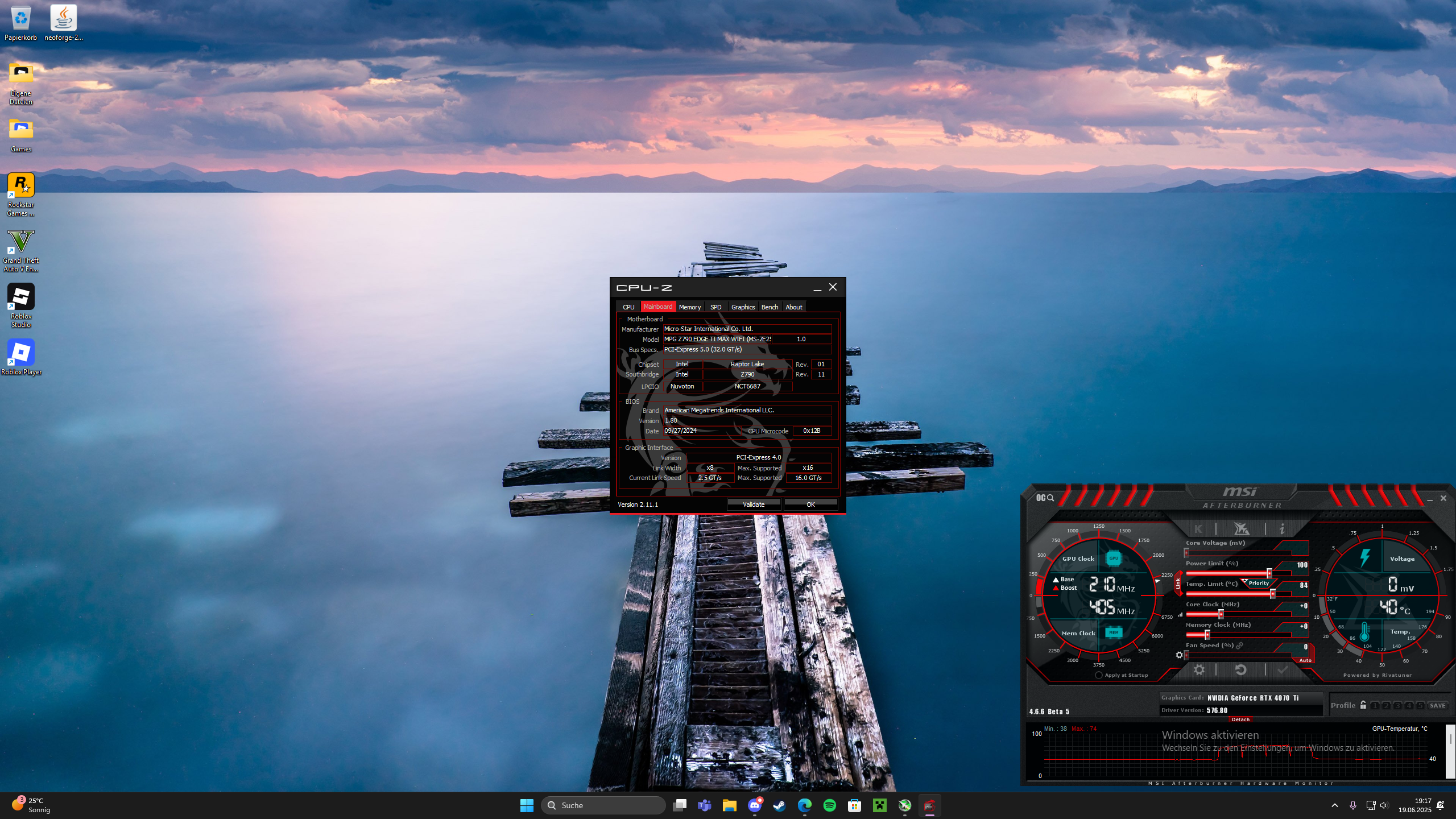

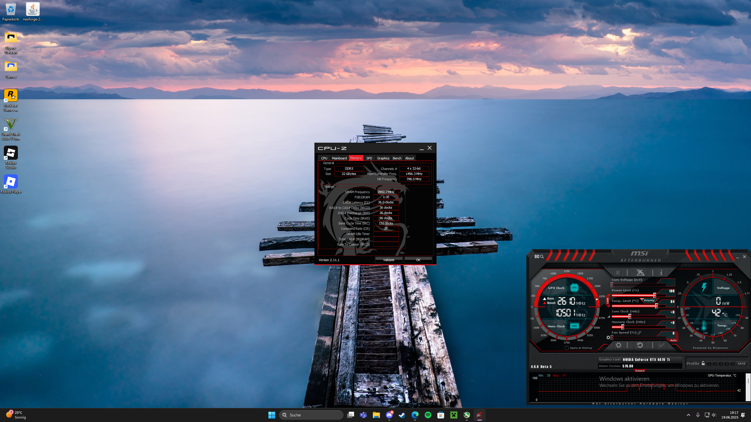

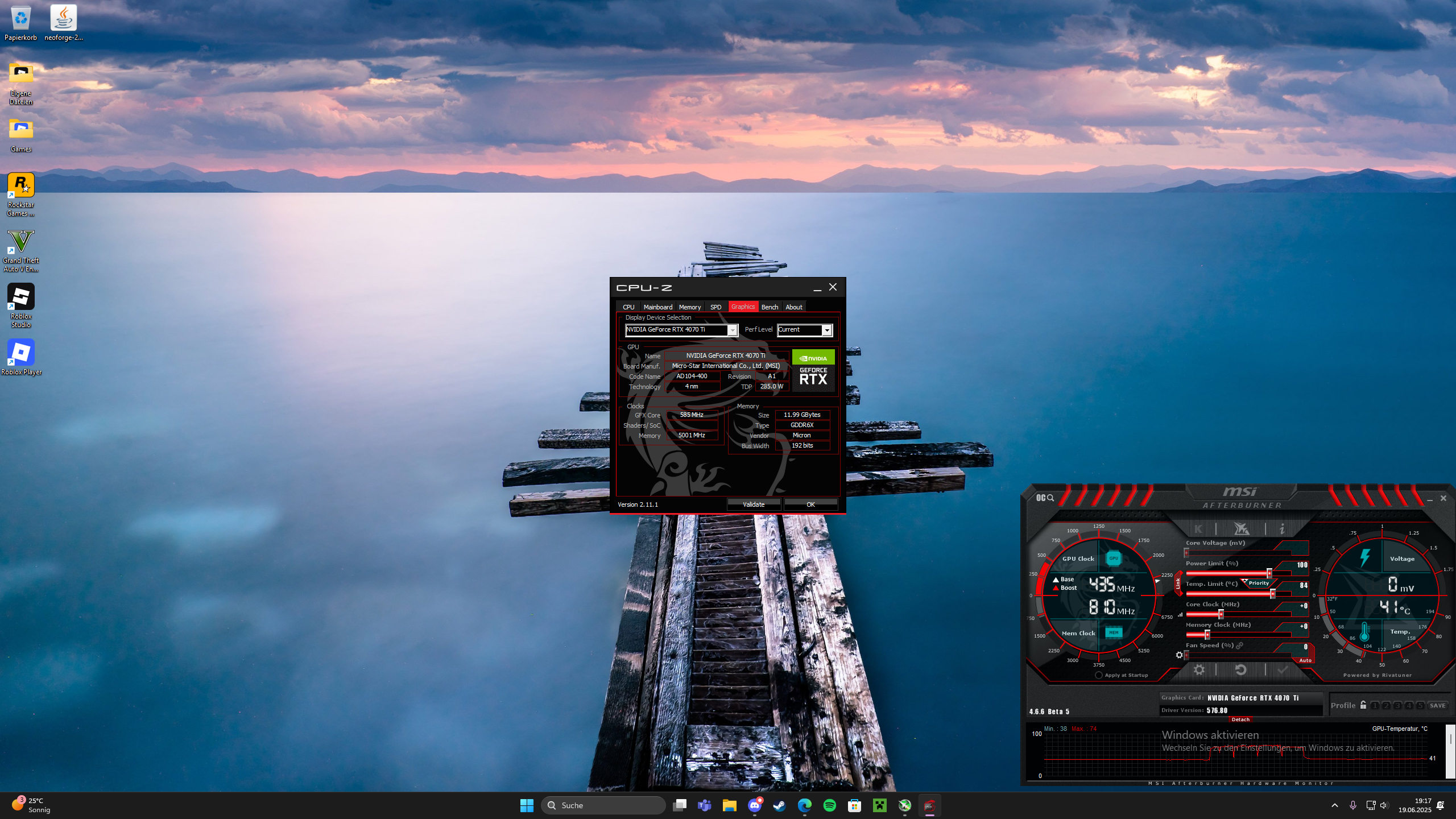

Klar, hier sind die Screenshots, danke für die schnelle Antwort :)
@JumpingCat Läuft mit dem Afterburner, hab das Diagramm da geöffnet als ich diese Spikes gesehen hab, ich bin da leider ratlos. Auch weiß ich leider nichtt, was mein VRAM da so tut :( Und nein, es ist kein Excel Rechner

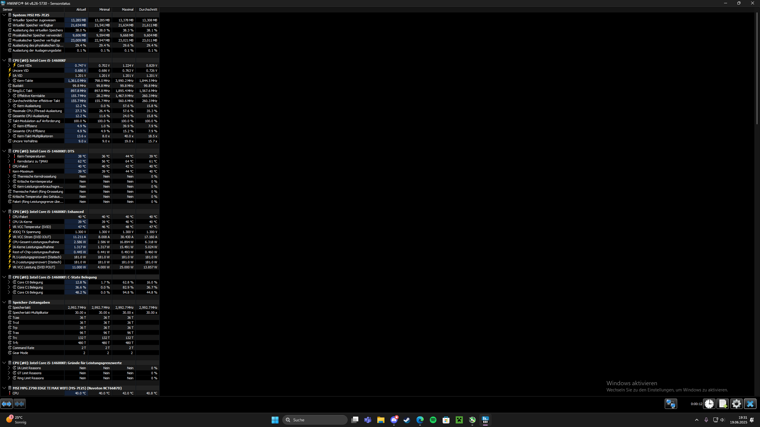

Die nächsten Screenshots bitte per ALT+PrintScreen erstellen. Dann sind die auch lesbar. Oder ein Tool wie https://getgreenshot.org/ nutzen.

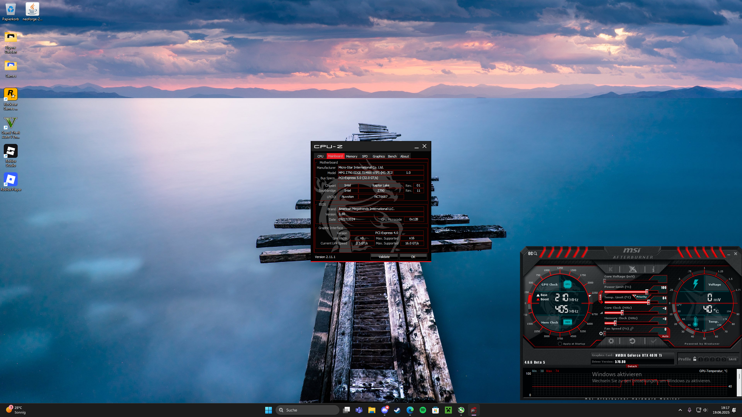

Wieso nimmst du eine alte Version von CPUZ? https://www.cpuid.com/softwares/cpu-z.html
Wieso kein aktuelles BIOS? Du hast eine Intel CPU! https://de.msi.com/Motherboard/MPG-Z790-EDGE-TI-MAX-WIFI/support
Wie sind P1/P2 eingestellt?

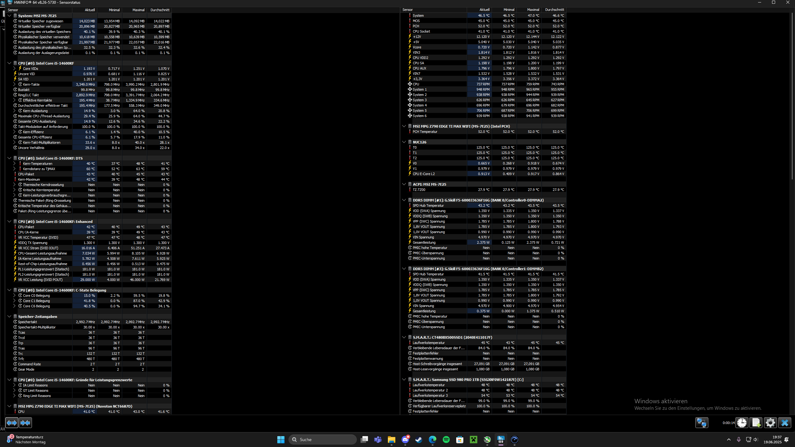

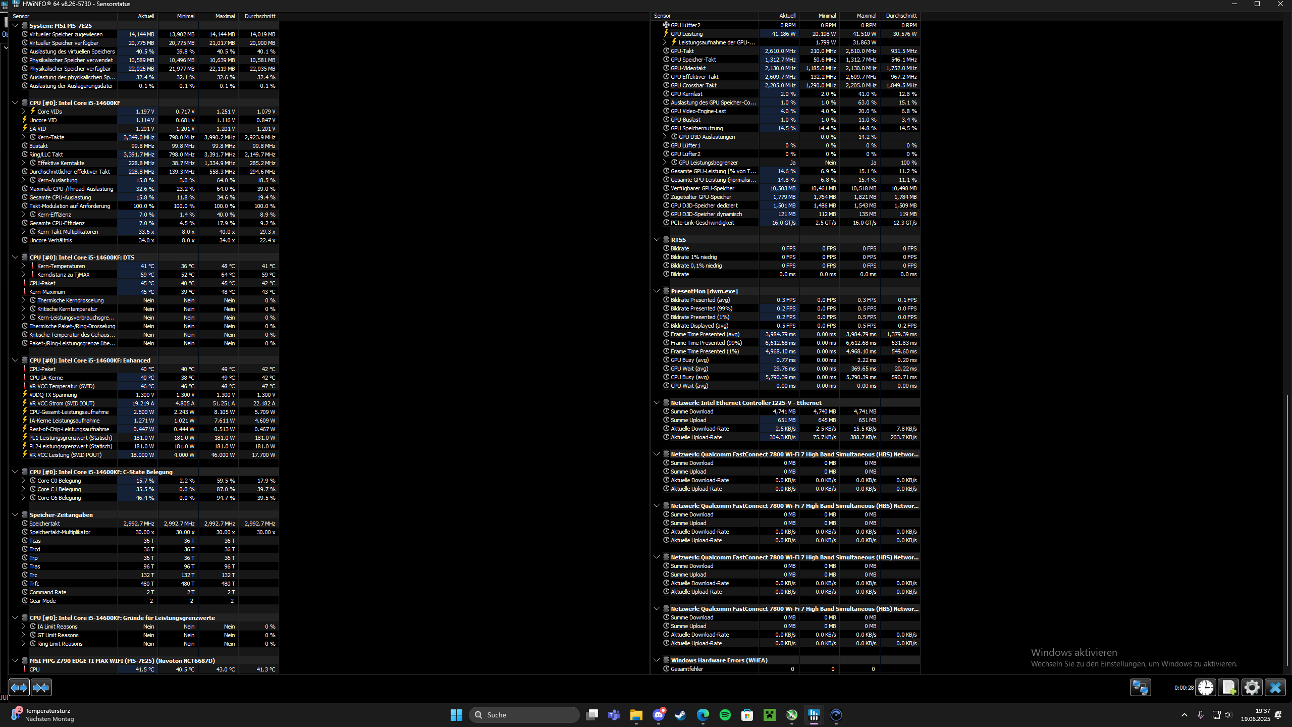

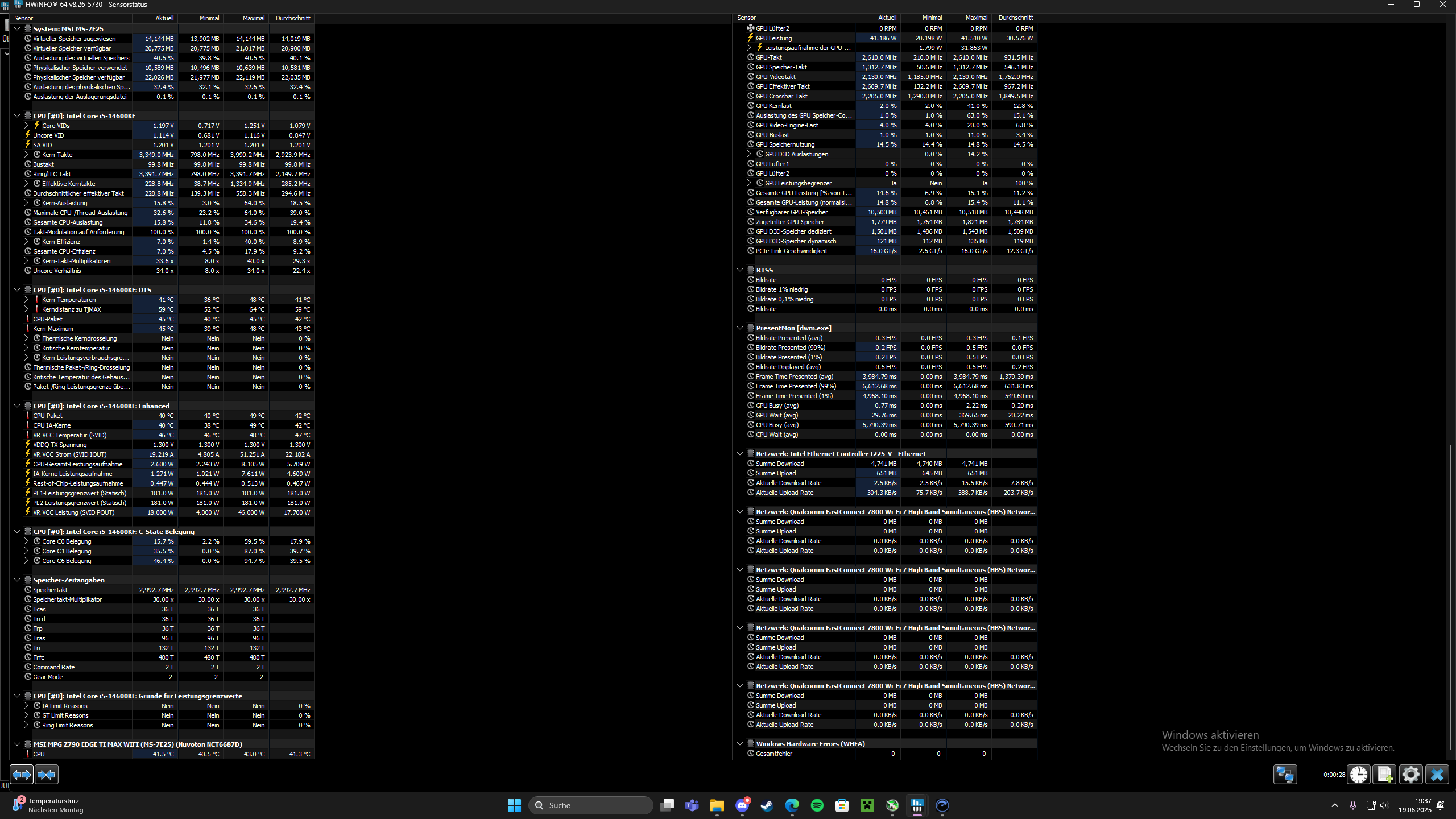

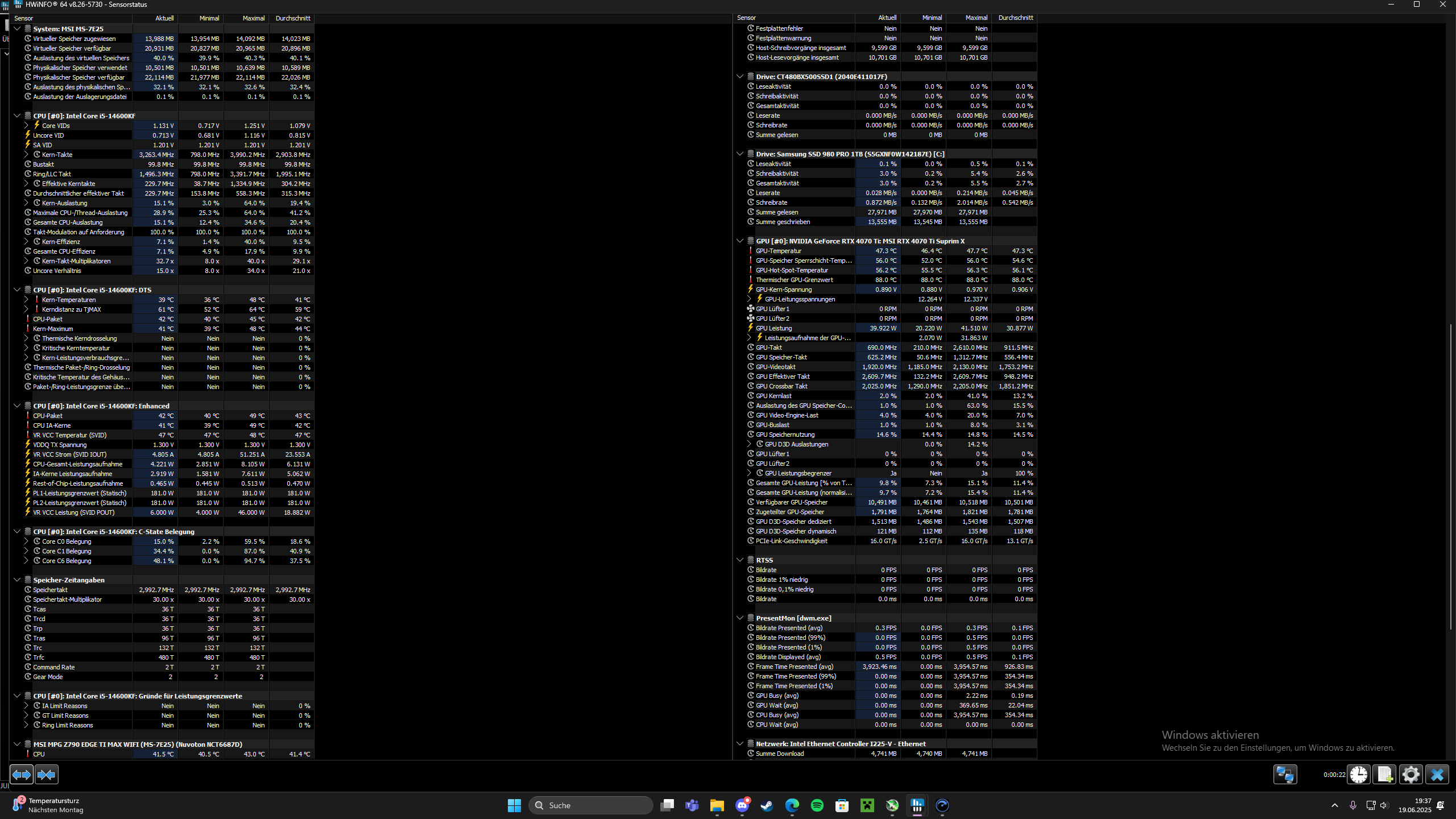

Lade dir mal das Tool hardwareinfo runter lese mit dem Tool die Sensoren live aus, wenn du den PC belastest.
Die Sensoren kannst du mit dem Tool dann mitplotten lassen danach stopen und einen Screen von den Sensoren/Werten machen.

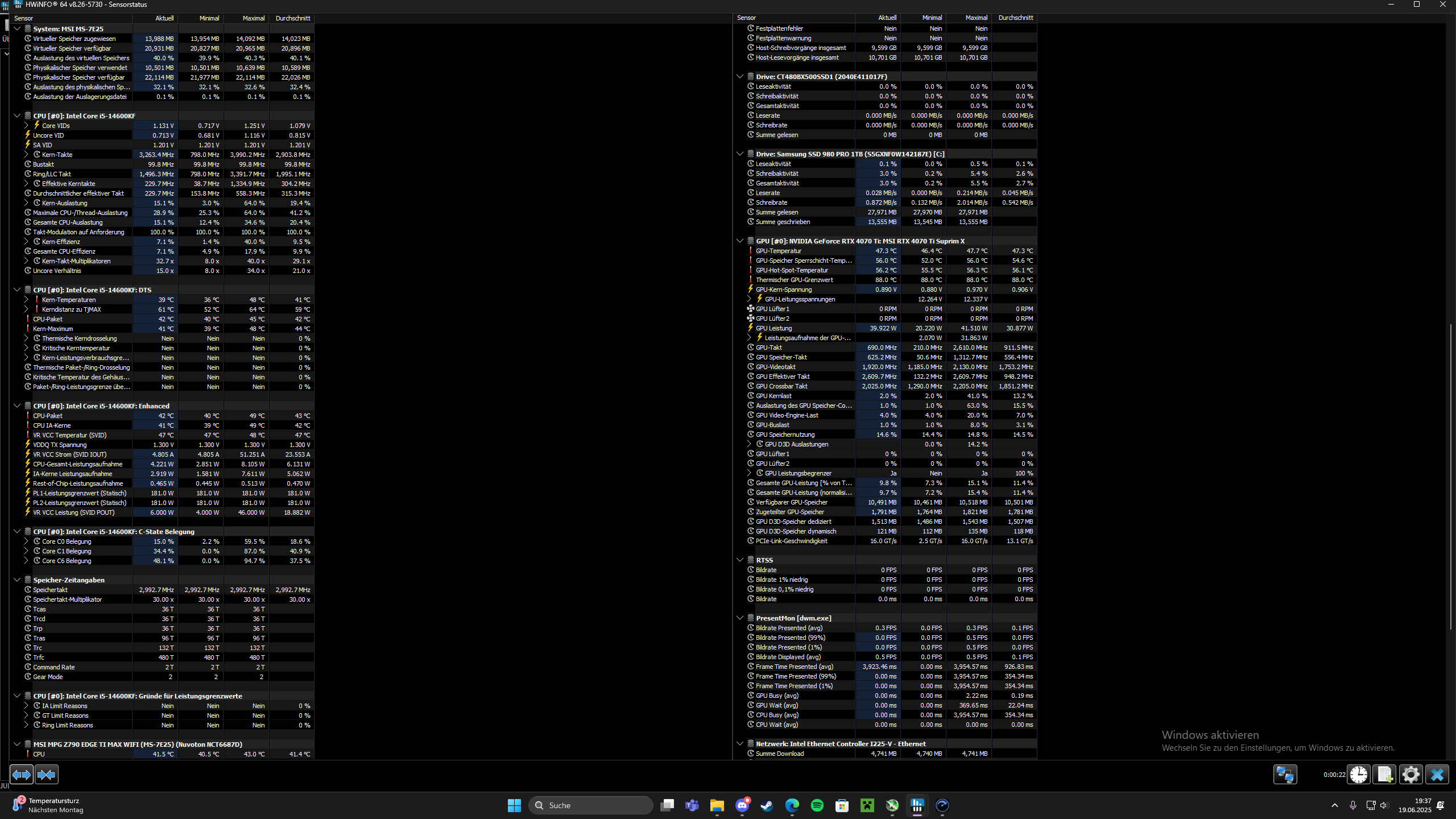

@psy187 Hier ist der Screen von den Sensoren
@Wo bin ich hier Im Task Manager ist die höchste Aulsastung bei 2,4%, und die ist von Discord. Alles andere liegt drunter
Mit den zwei Pfeilen unten links einmal die Werte Links/Rechts aufklappen.
Und den Screen neu oben reinlegen.
Hier ist noch der L1 und L2 Cache

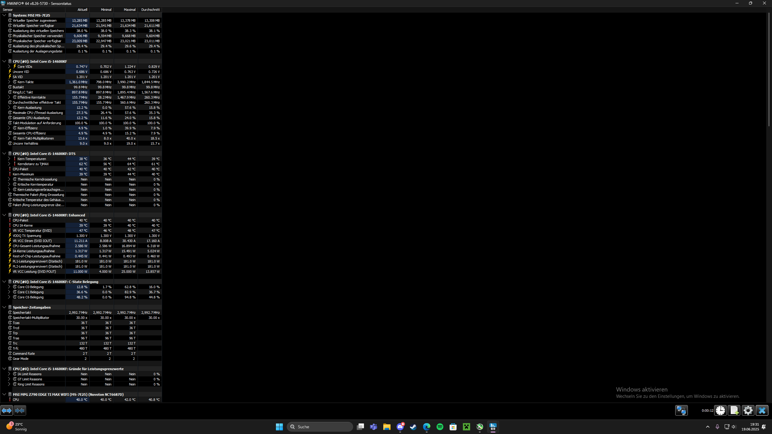

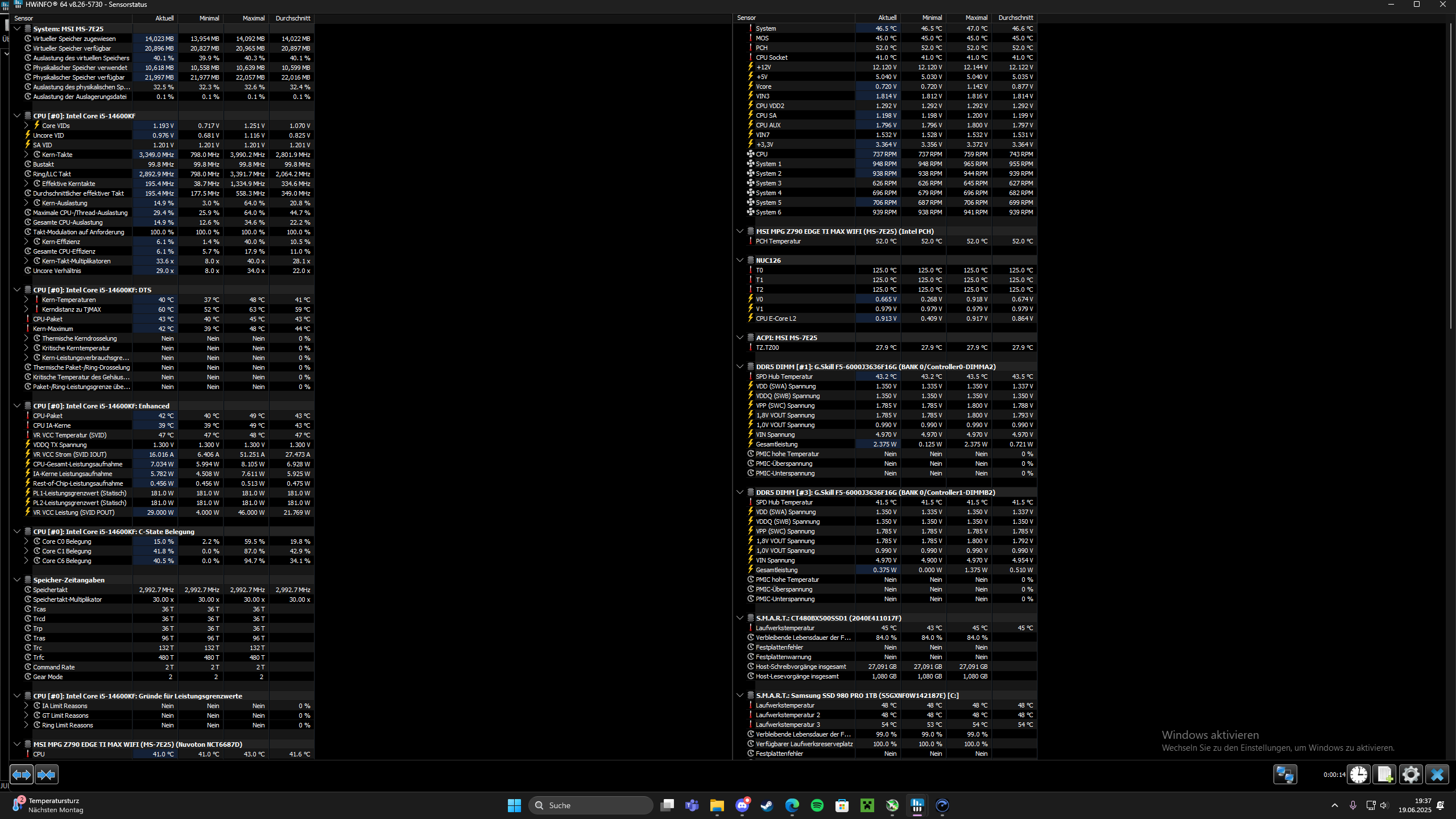

@psy187 Hier sind die weiteren Screens

Ruckler sind nach meiner Erfahrung immer irgendwelche Treiberprobleme.
Da würde ich als erstes das neueste non-Beta-Bios deines Mainboard nach Herstellervorgabe installieren und dessen Grundstellungswerte laden.
Nun, bei dir läuft der Prozessor auf Sparflamme, max. 3,9Ghz anstatt der möglichen 5,3GHz.
