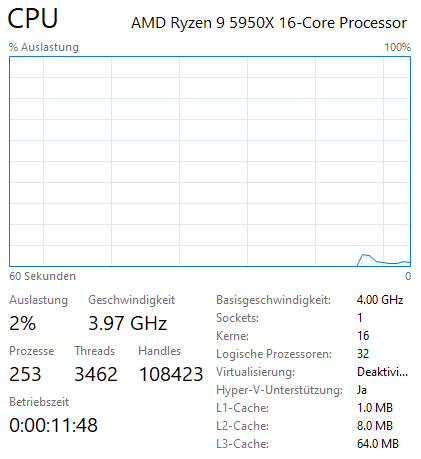

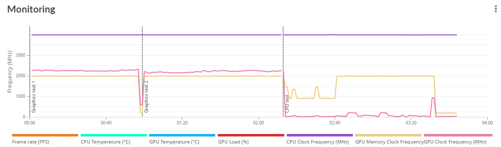

Meine CPU scheint auf 4.000 MHZ fixiert zu sein, ohne dass sie sich je nach Auslastung anpassen würde.
TimeSpy extreme:
http://www.3dmark.com/spy/24231599
Hier sieht man recht gut, dass die CPU während des gesamten Tests bei 4.005 MHZ läuft.
Wenn ich richtig informiert bin, sollte die CPU ohne OC auf 4.9 boosten und Basis bei 3.4 laufen.
Beides scheint nicht gegeben.
Rechner läuft "eigentlich" Stock, kein OC, nur RAM ist auf 3800 Mhz runtergetaktet, da ich mit 4000 Mhz nicht starten kann (ggf. 2. Problem für euch ;-) ).

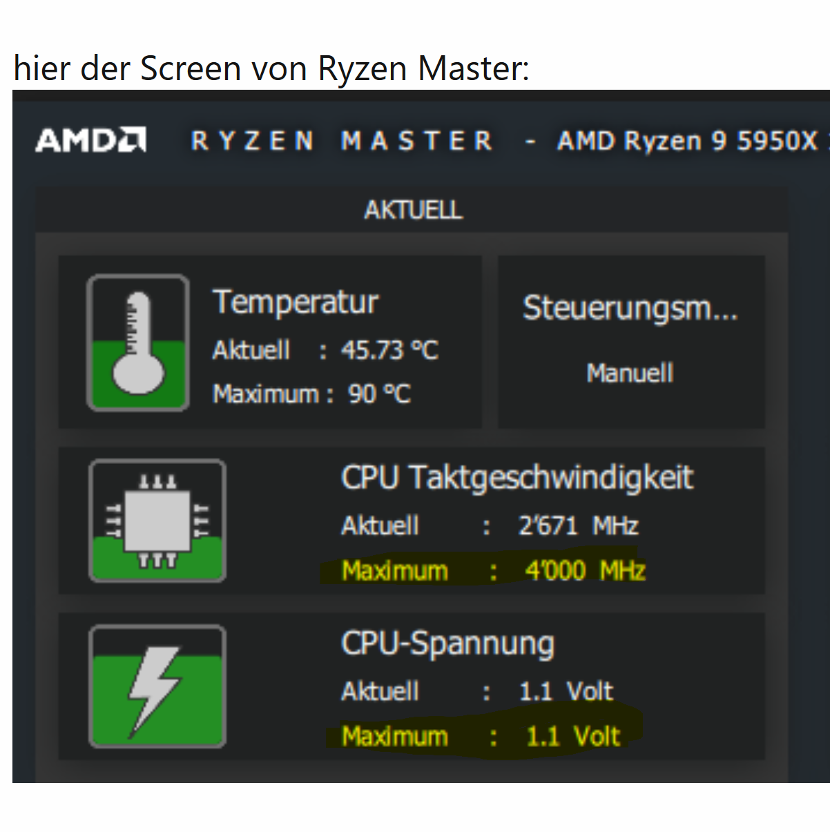

Komisch finde ich, dass in Ryzen Master folgendes angezeigt wird:
Sowohl auf CCD0 als auch auf CCD1 scheint der Max. Takt auf 4'000 zu stehen.

hier der Screen von Ryzen Master:
was genau brauchst du aus Ryzen Master - erweiterte Ansicht?

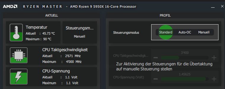

Ich habe nun Ryzen Master neu gestartet, nachdem es abgestürzt ist.
Nun zeigt es mir (kein PC Neustart) folgendes an:
Habe es jetzt auf Auto-OC. (Hatte ich vorher aber schon mehrfach versucht und da hatte es gar keinen Effekt)
In Windows wird auch nach wie vor 4 Ghz angezeigt...
Werde nun TimeSpy durchlaufen lassen. Melde mich gleich.
EDIT:
Was Ryzen Master anzeigt ist Quatsch.
Das Ergebnis ist nahezu gleich mit dem oben geposteten (leicht schlechter, weil im "normalbetrieb" aber die Taktung ist nach wie vor fix 4'000.......

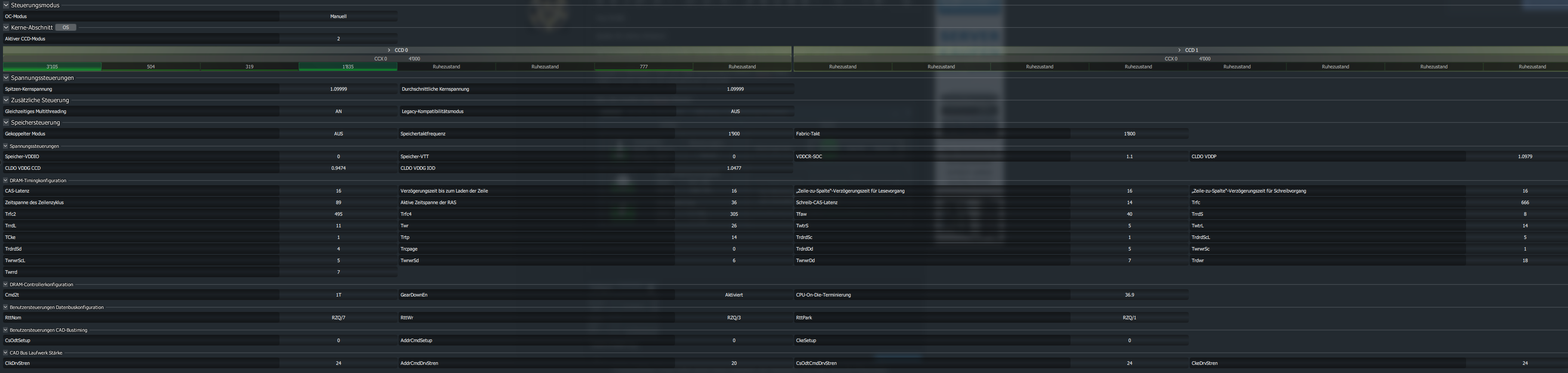

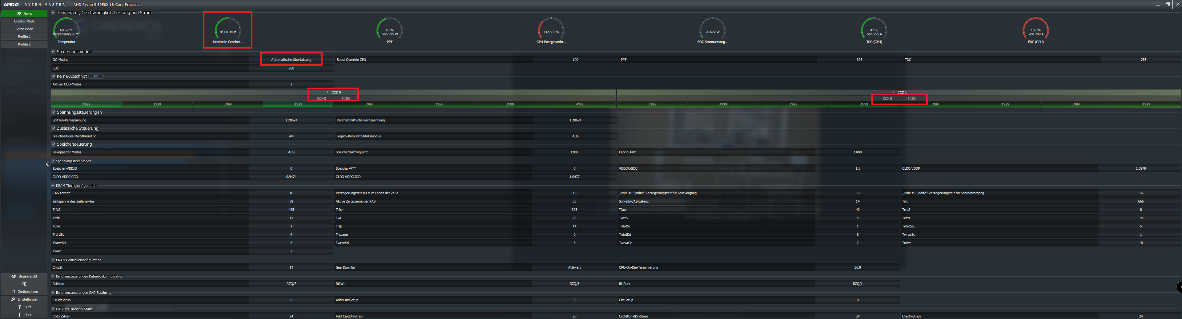

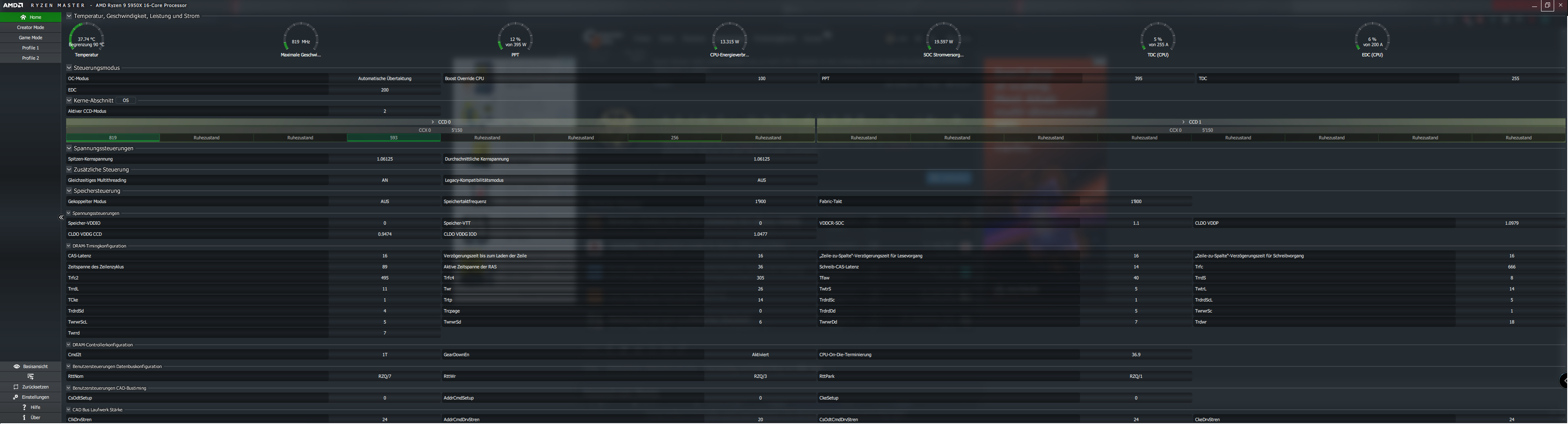

Hier nochmal (nach Reboot) Ryzen Master komplett in der erweiterten Ansicht: (An Timespy und dem dort gemessenen Takt hat sich aber dennoch nichts verändert):
Habe hier noch einen Shot unter Last es läuft Cinebench R23:
Es läuft alles auf 4'000 Mhz....
