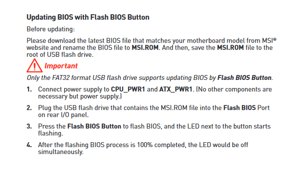

  • Beim Flashen des BIOS über den Flash-BIOS-Button gibt es ja einiges zu beachten. Hast Du dich genau an die Anleitung gehalten? - Hier mal der Auszug aus dem Handbuch des B450 Tomahawk Max:
Ja ich habe es extra mehr mals gut durch gelesen und auch ein Youtube video dazu angeschaut was genau von dem B450 Handelt

Aktualisierung des BIOS mit Flash BIOS Taste
1. Laden Sie bitte die neueste BIOS Version, die das Modell des Motherboards
entspricht, von der offiziellen MSI® Website.
2. Benennen die BIOS-Datei im MSI.ROM um und speichern Sie die Datei im Root-
Verzeichnis des USB-Flash-Speichers.
3. Verbinden Sie die Stromversorgung an dem CPU_PWR1 und ATX_PWR1-Stecker.
(Sie benötigen keine CPU und keinen Speicher zu installieren)
4. Stecken Sie das USB-Flashlaufwerk, das die MSI.ROM-Datei enthält, in dem
Anschluss des Flash BIOS auf der Rückseite E/A des Panels ein.
5. Drücken Sie die Taste Flash BIOS, um das BIOS zu flashen, nun beginnt die Flash
BIOS LED zu blinken.
6. Nachdem das Flashen des BIOS vollständig ist, erlischt die Flash BIOS LED.
QUELLE: Manual MSI B550 Tomahawk
Ist der verwendete USB-Stick in FAT32 formatiert und die zu flashende Datei in MSI.ROM umbenannt?
Ja ist alles genau so gemacht worden. Bloß nach dem versuchten Update erlischt die Flash Taste nicht sondern der pc geht automatisch an und die leuchtet dauerhaft. Irgendwie verzweifel ich gerade ein wenig haha
