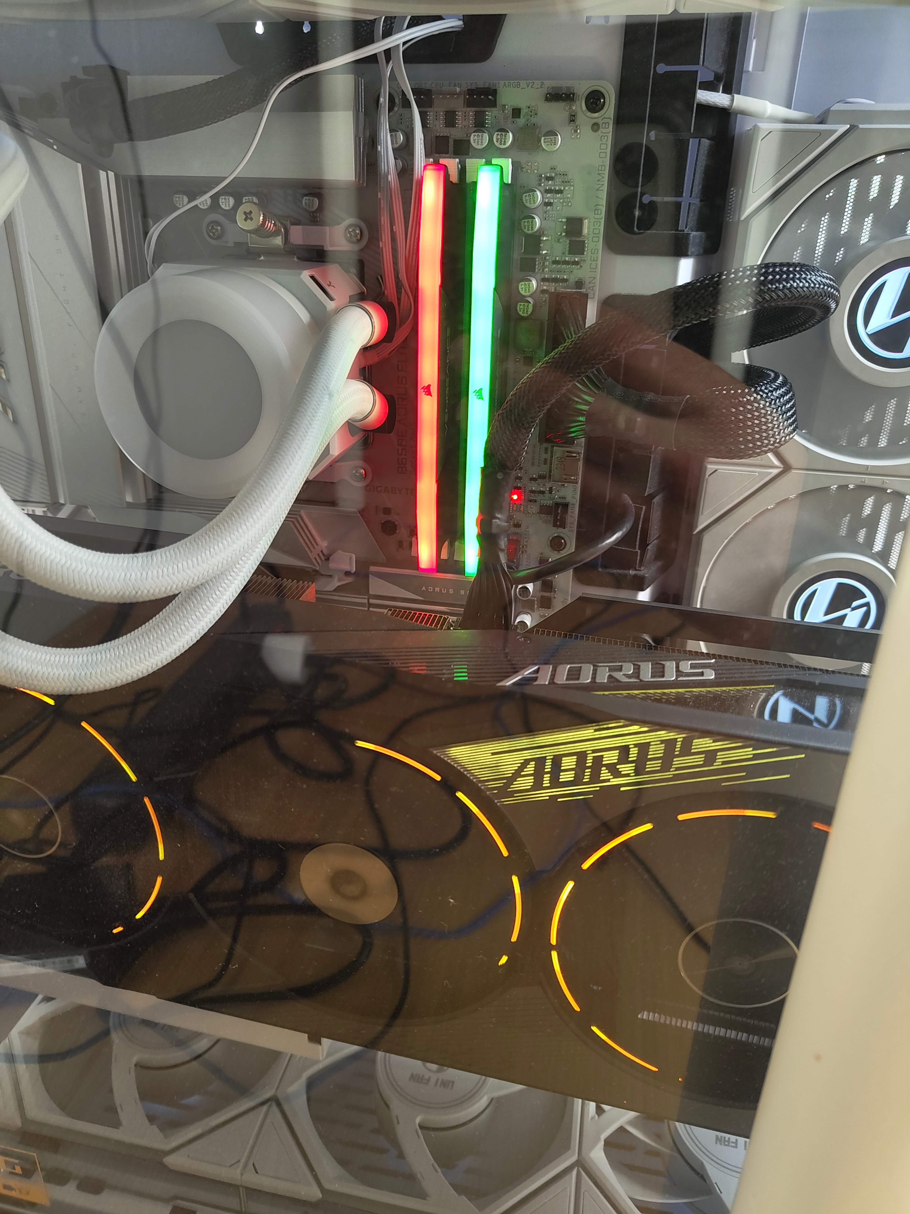

Hallo zusammen ,
Vor 2 Tagen ist mir aufgefallen das die CPU LED auf dem Mainboard dauerhaft Rot leuchtet der PC aber normal in Windows bootet .Ich habe vor kurzem das aktuellste BIOS aufgespielt (F32b) mehr habe ich nicht gemacht am PC
Ich habe alles was so im Internet versucht wie zb. Den RAM in verschieden Steckplätze gesteckt.
BIOS Batterie entfernt (CMOS resettet)
CPU ausgebaut wieder eingebaut neue Paste aufgetragen.
Ich habe auch natürlich überprüft ob im Socket oder an der CPU Beschädigungen sind , da ist nichts . Keine verbogene Pins oder der gleichen.

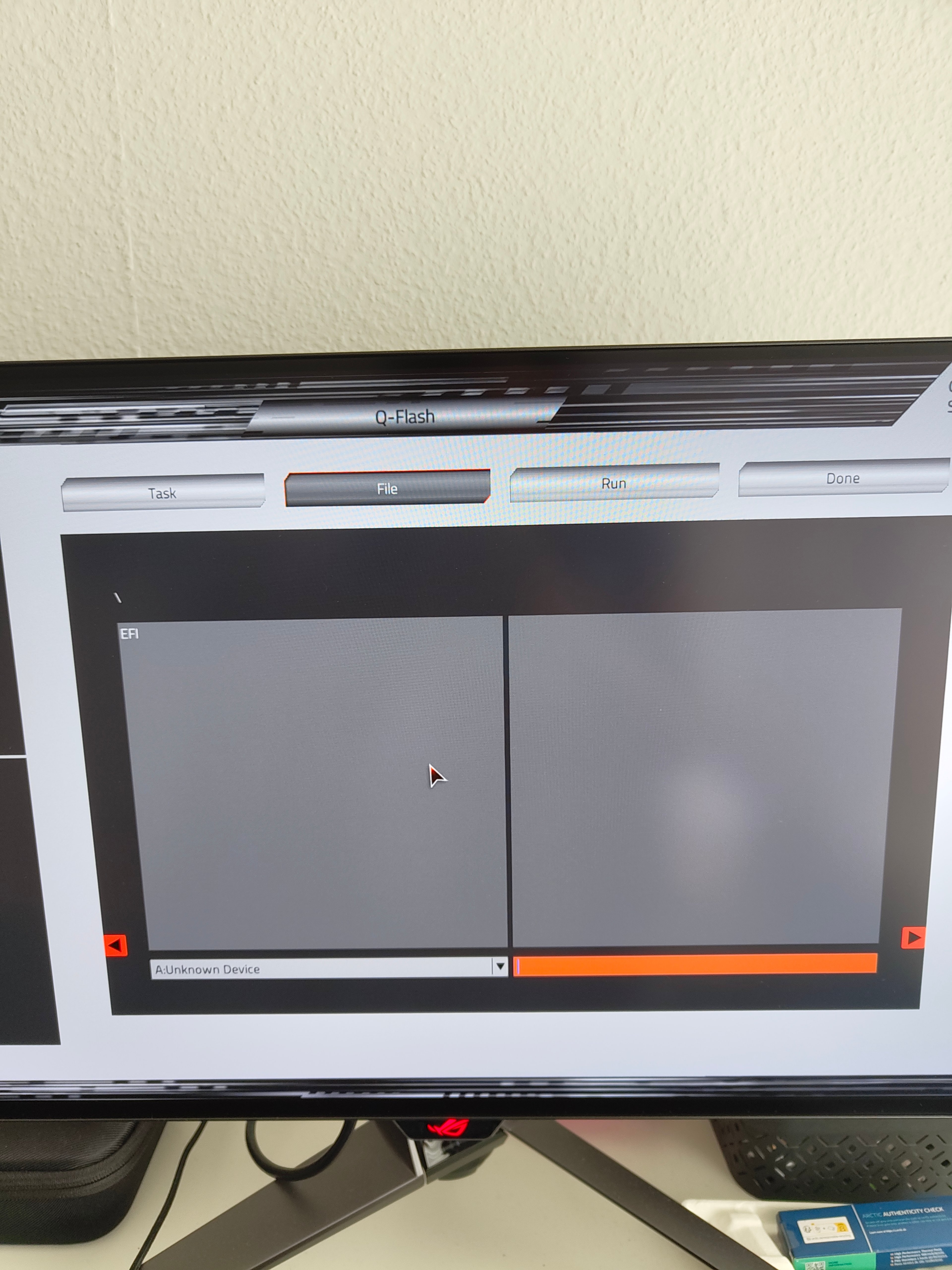

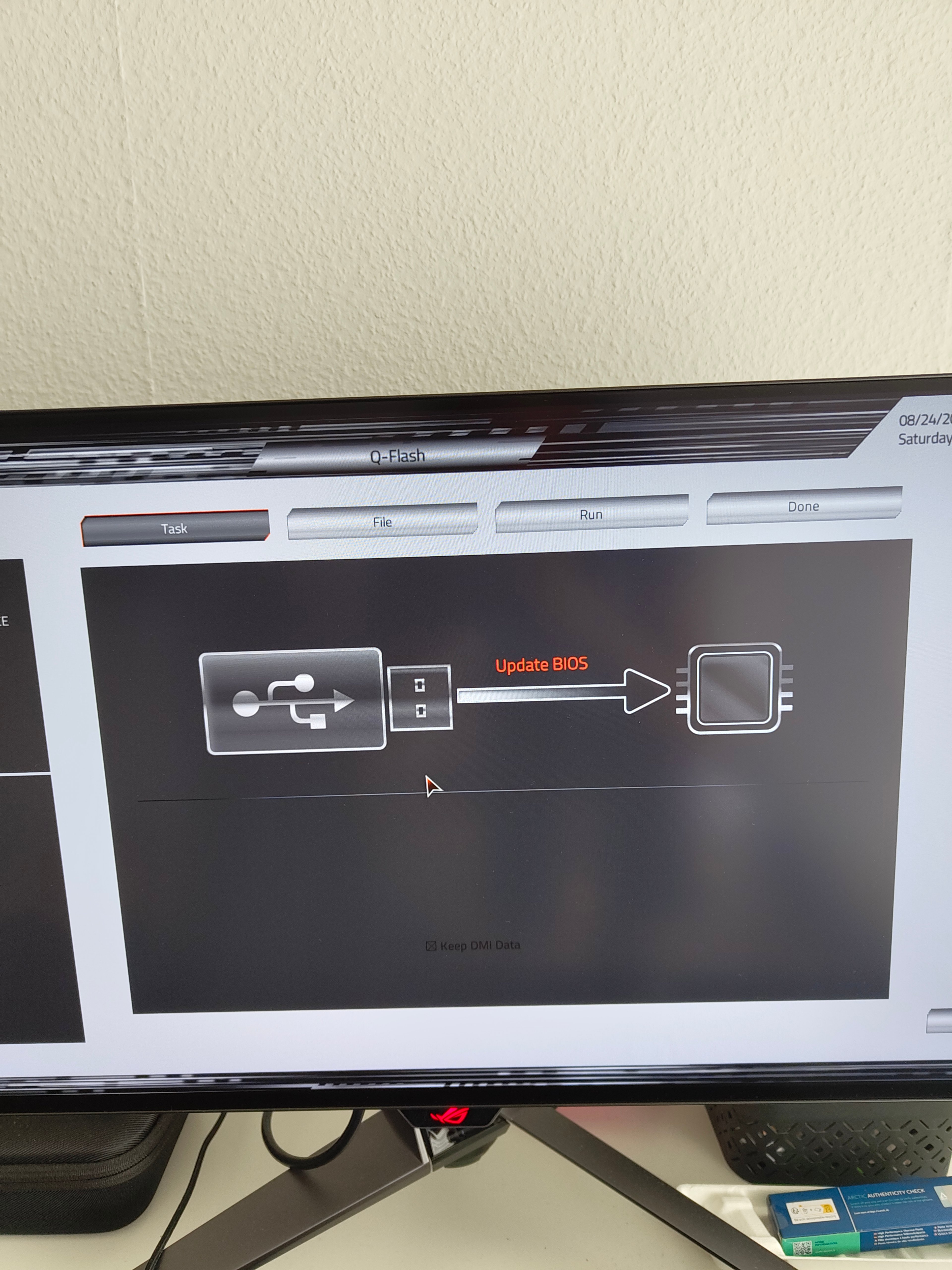

Es ist leider noch nichts passiert.... In der Regel mache ich das auch mit USB Stick aber das Mainboard erkennt kein USB Stick . Habe 4 verschiedene probiert früher ging das noch ... So langsam kommt die Verzweiflung auf 😅
Habe ich gemacht bin jetzt im BIOS USB Stick wird nicht erkannt.....
So BIOS Update F32b ist drauf keine änderung.
