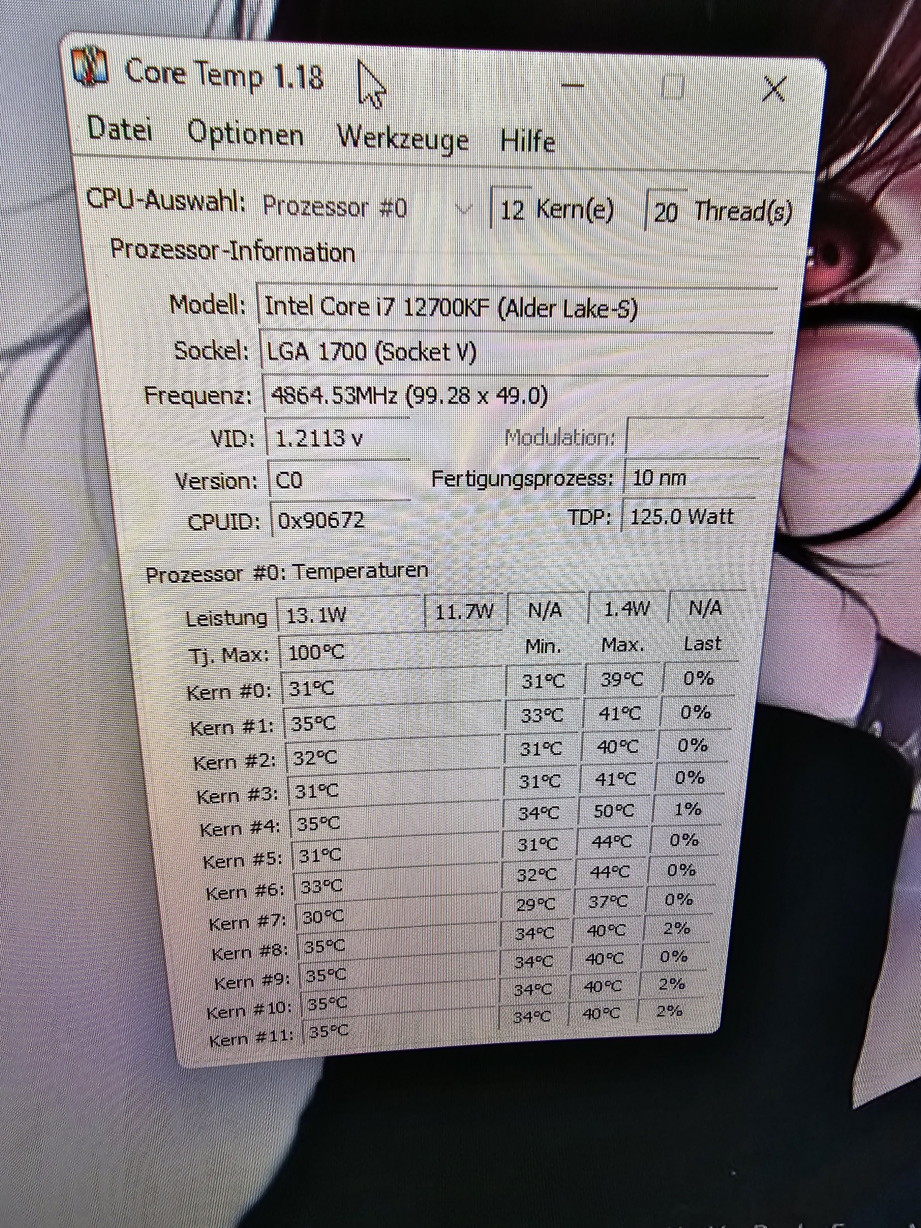

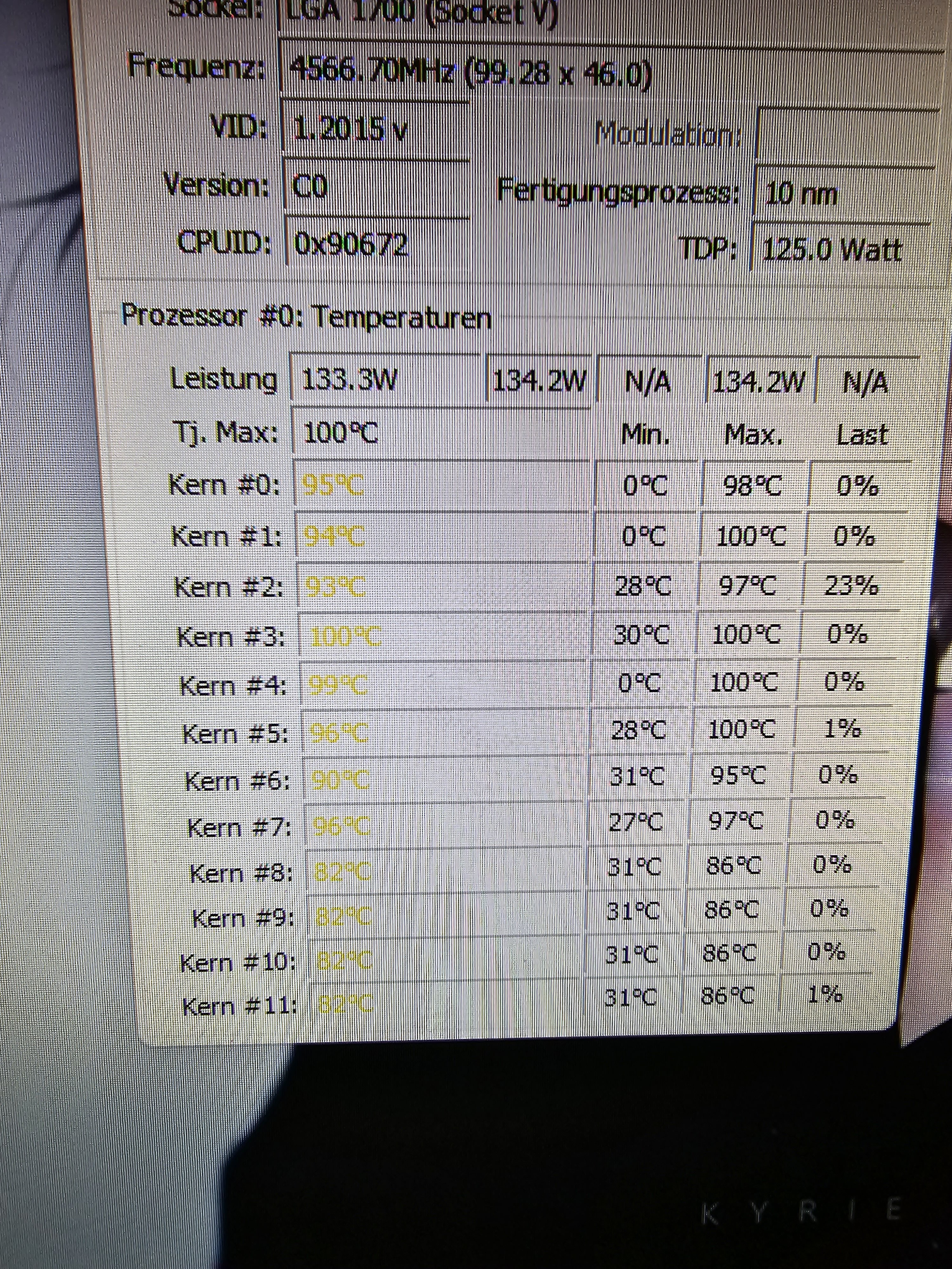

Hallo ich bräuchte mal eure hilfe mein Bruder sein PC geht wenn et spielt über 100 Grad
Cpu intel i7 12700k
Wasserkühlung msi coreliquid 280r
Über eure hilfe würde ich mich sehr freuen

Also das Problem ist erst bisschen später gekommen den ersten Monat lief noch alles einwandfrei
Wir haben gestern sogar nochmal neue Wärmeleitpaste drauf gemacht
wird der radiator und die schläuche auch warm/heiß?
wenns einen Monat gelaufen ist klingt es ehrlich gesagt nach Defekter AIO in irgendeiner Form ... das passiert leider hin und wieder ... Ausbauen zurückschicken und ein ersatzteil bekommen ... nicht schön aber vermutlich die einzige Lösung.
Such mal im Forum nach MSI und Wasserkühlung, die sterben wie die Fliegen, hatte selber in letzter Zeit viele defekte AIOs!
Werden vor und Rücklauf ungefähr gleich warm?
Ist die Lüfterkurve korrekt?
... mein Bruder sein PC geht wenn et spielt über 100 Grad
Korrekt muss es lauten: ... bei meinem Bruder seinen PC jeht et wenn et spielt über 100 Grad. :D
Eine MSI AiO, würde mich nicht wundern wenn die schon das zeitliche gesegnet hat.
Wird der Radiator warm? Der müsste ordentlich warm sein und die Lüfter ordentlich warme Lust rauspusten. Tut er das nicht, dann ist die AiO ziemlich sicher defekt. Google einfach mal nach den MSI AiOs.
