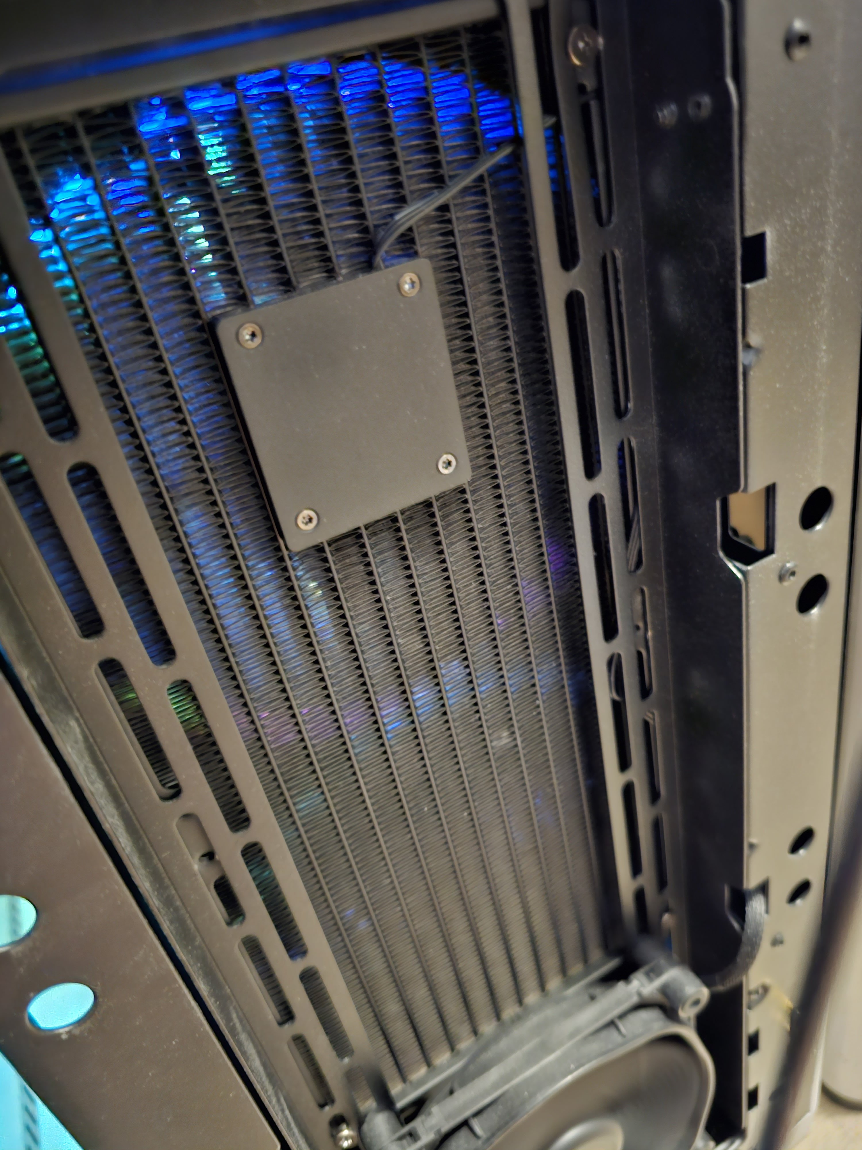

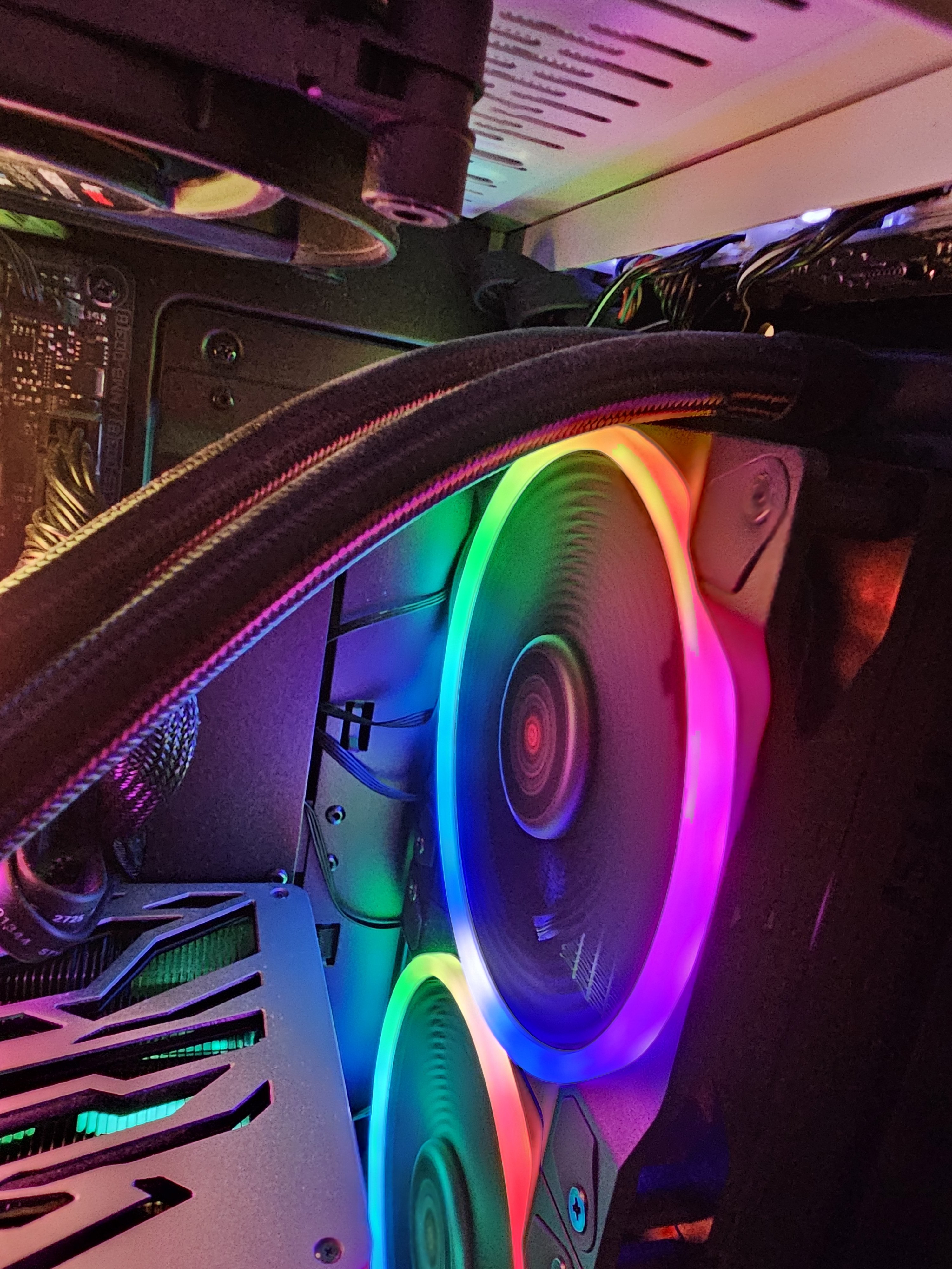

Ich mach ihn nochmal an und guck mal
Hab mal alles angefasst ist lauwarm
Aber vorn wird heiße Luft raugepustet
Und die Lüfter drehen sich mega schnell

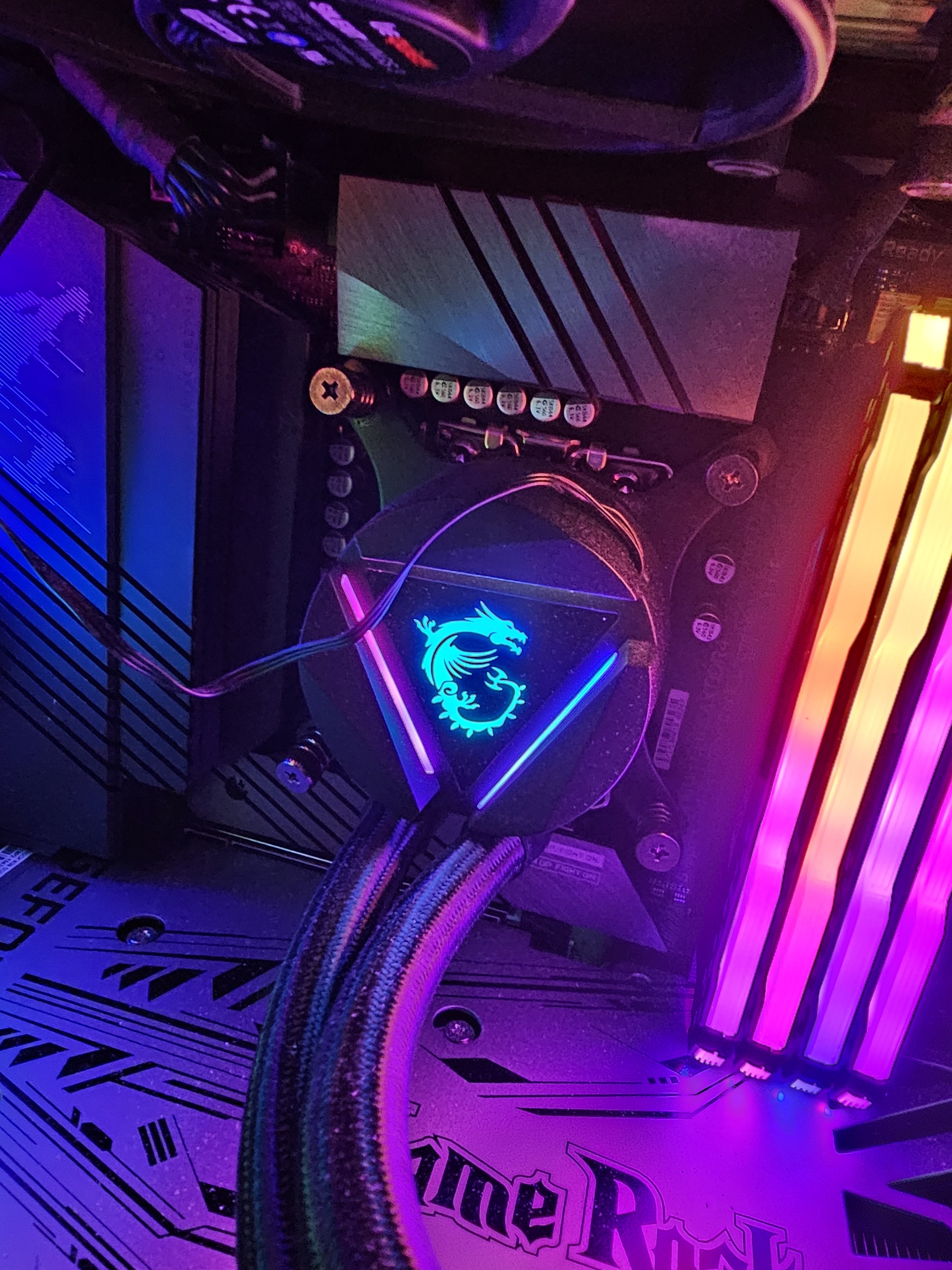

Beantworte doch mal die Fragen:
Vor- und Rücklauf ungefähr gleich warm?
Radiator GLEICHMÄßIG warm?

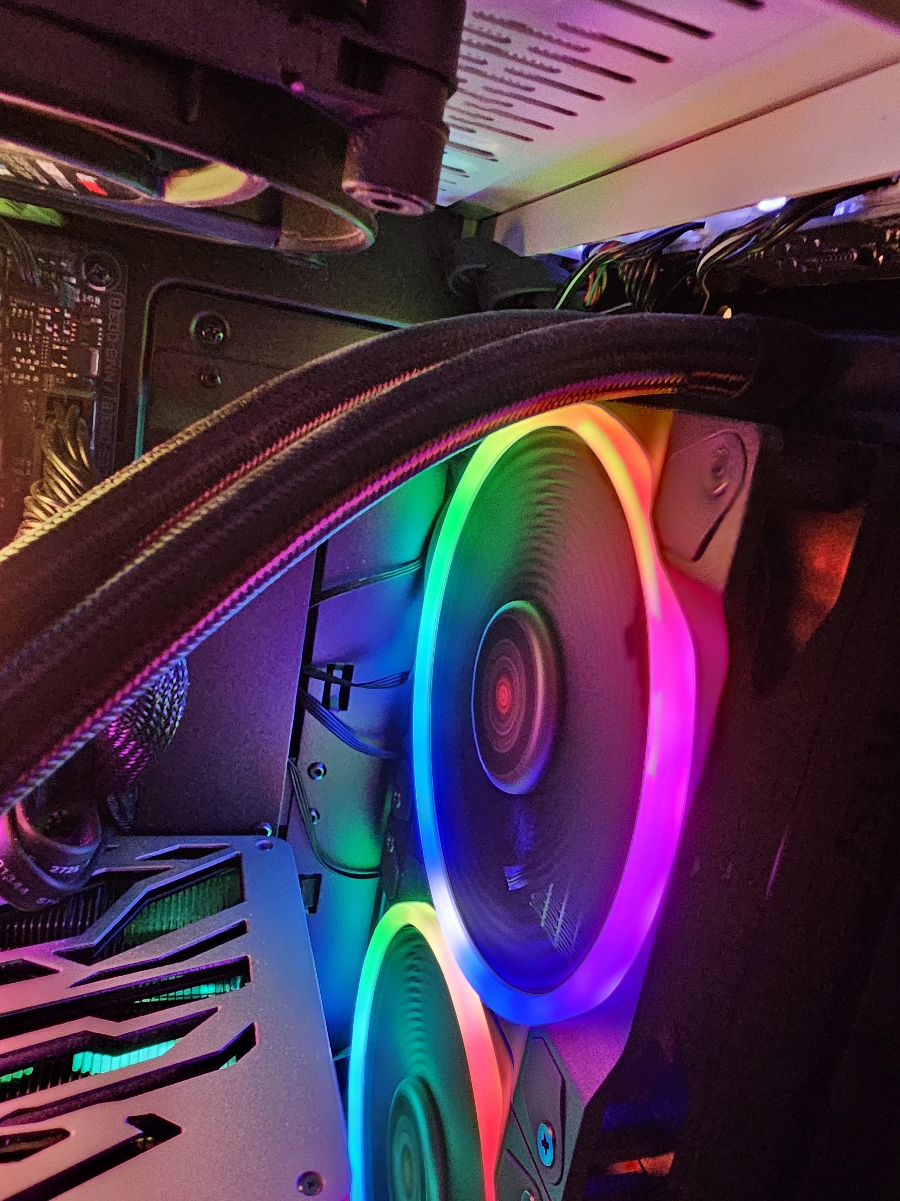

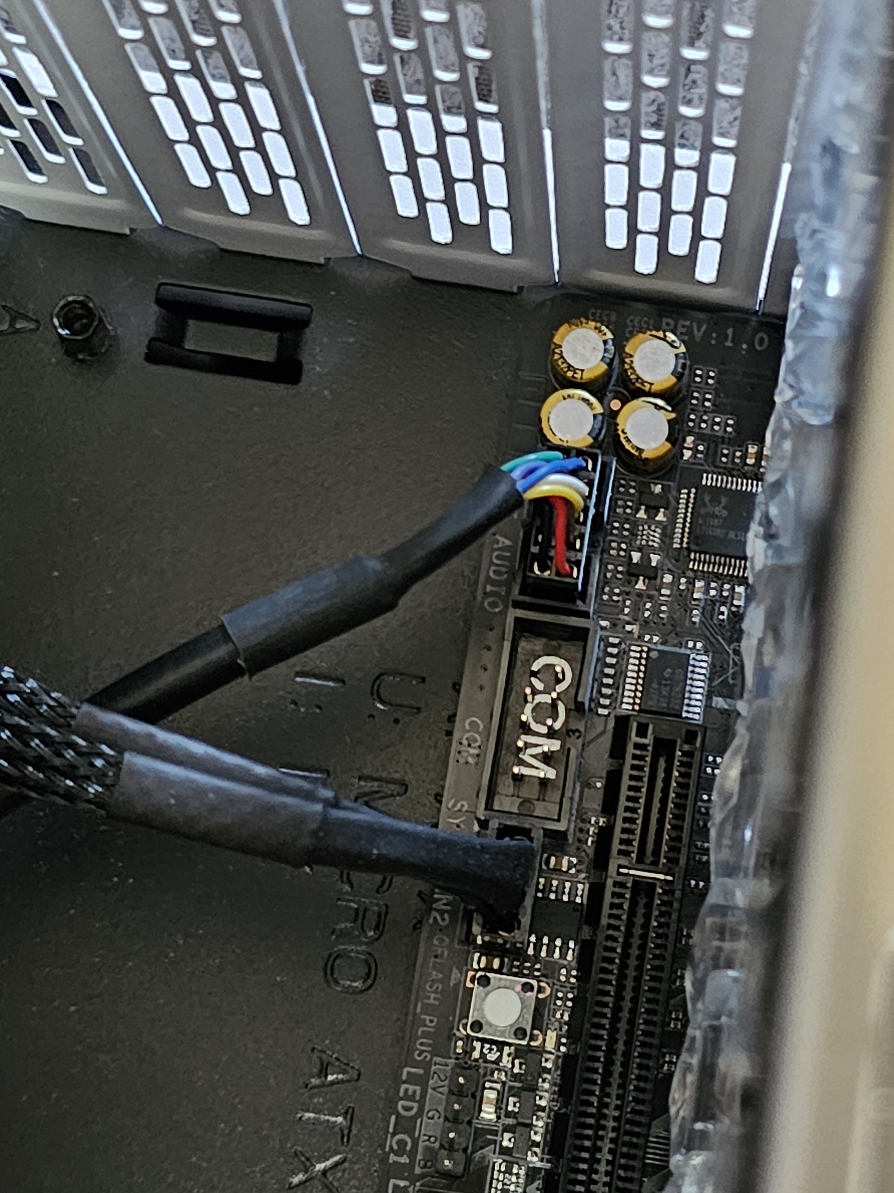

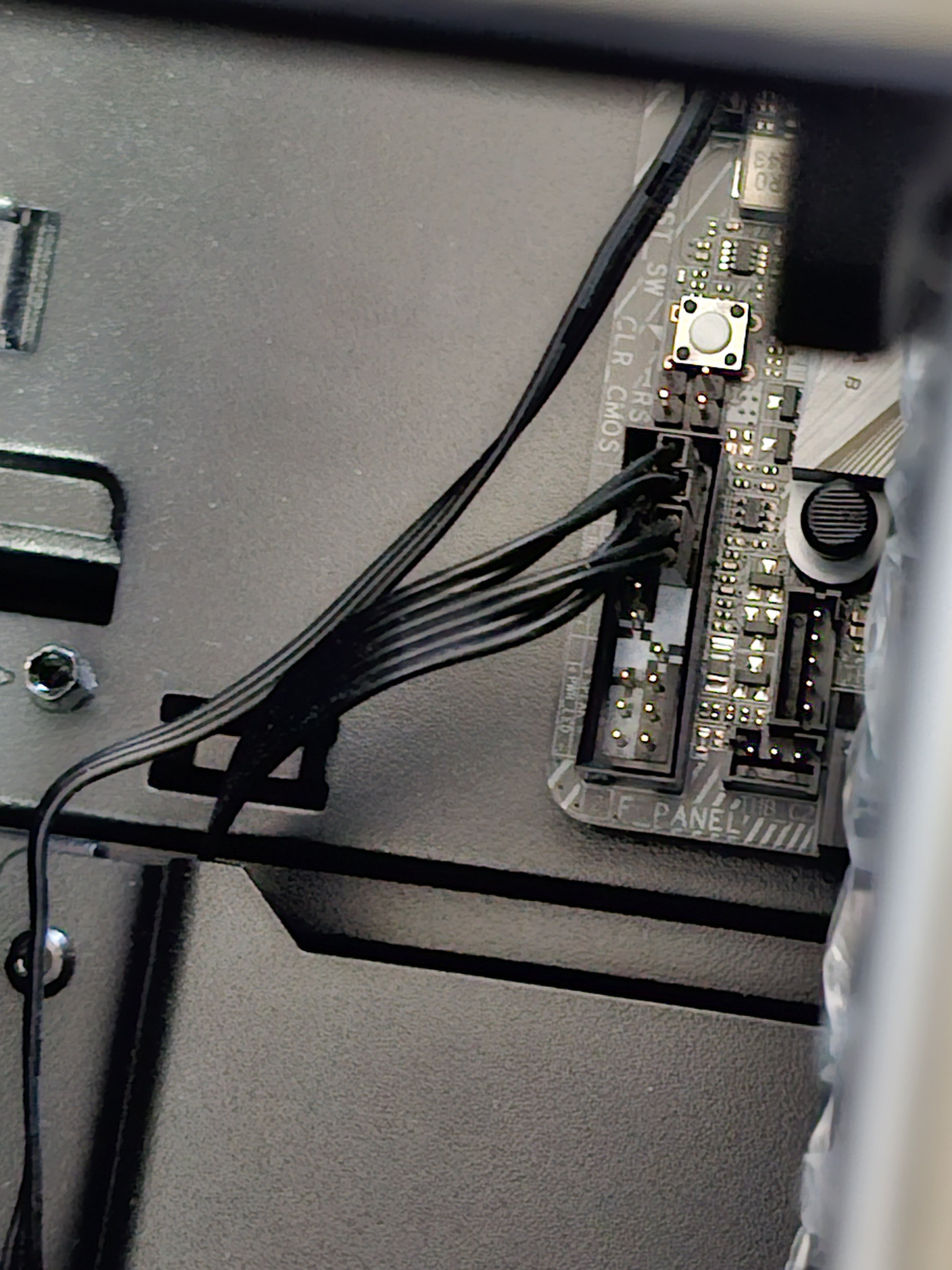

Ist das so gut mit dem Kabel, wird das nicht gequetscht?

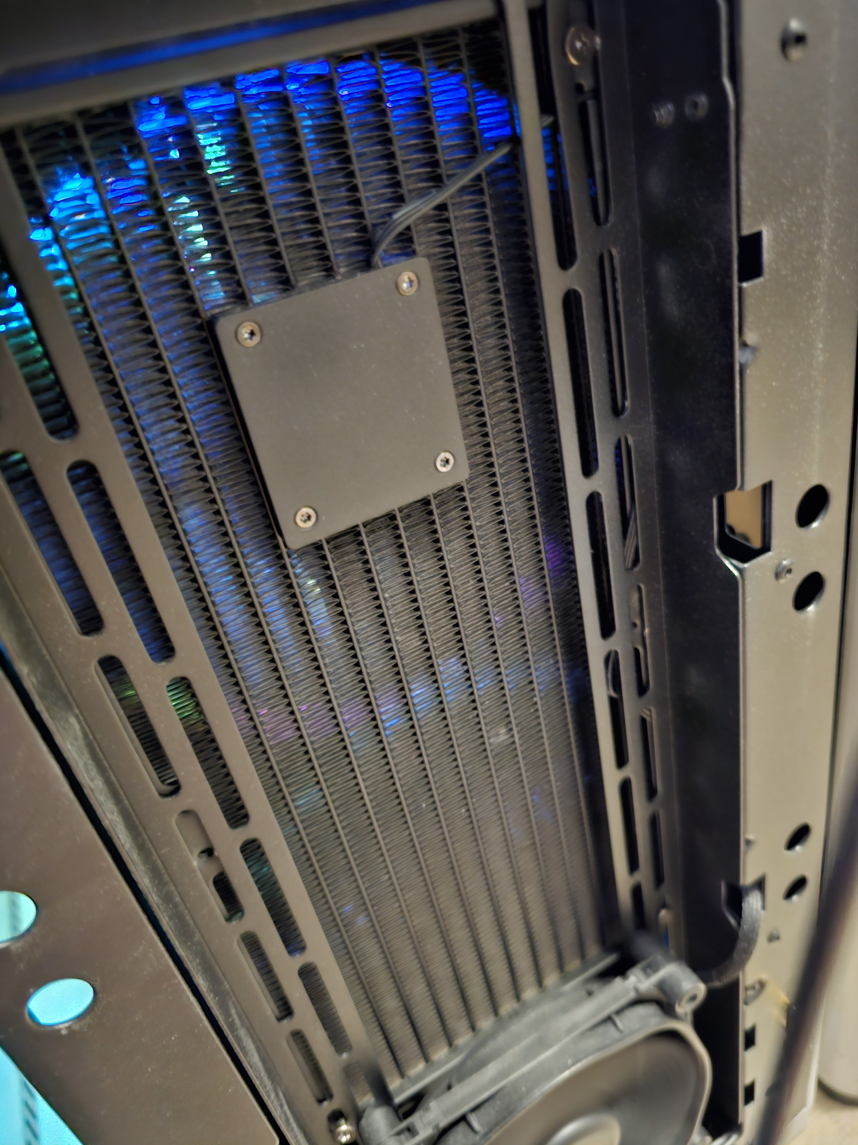

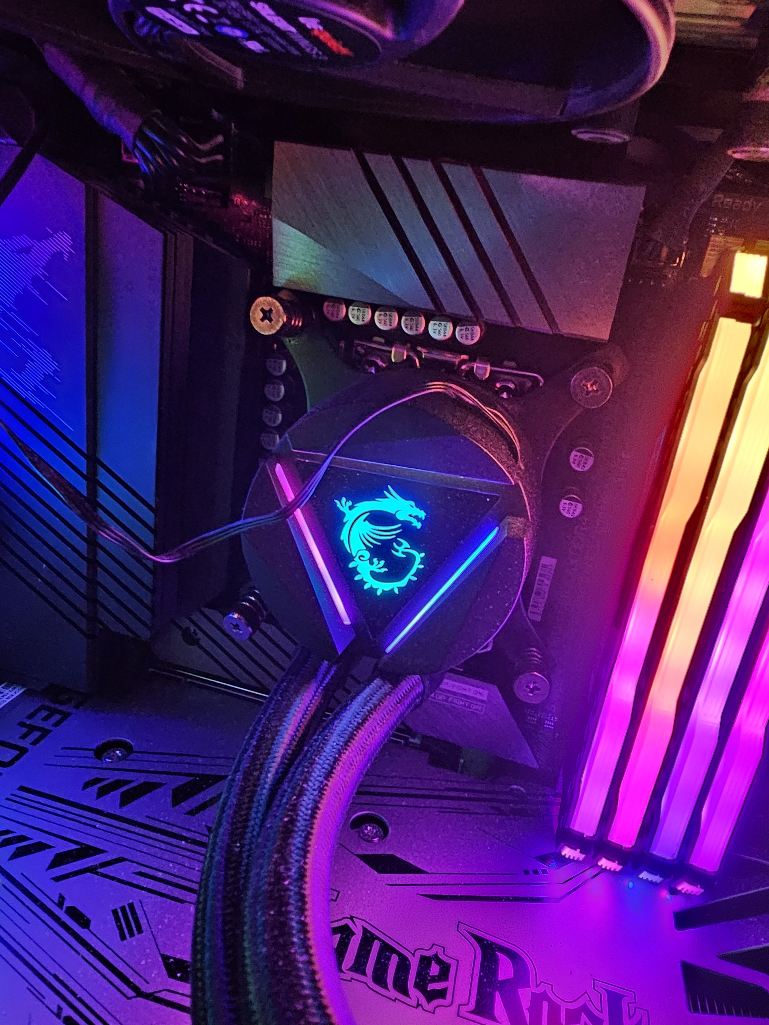

Da sitzt die Pumpe! Es wurde auch schon gefragt, ob die sich überhaupt dreht, bekommen wir dazu eine Antwort?
RPM Auslesen und/oder halt die Hand dran, die Vibration spürt man.
Dass alles- also auch beide Schläuche in etwa gleich warm sein sollen klingt nicht nach dem klassischen Defekt bei dem der Durchfluss massiv gestört wird.

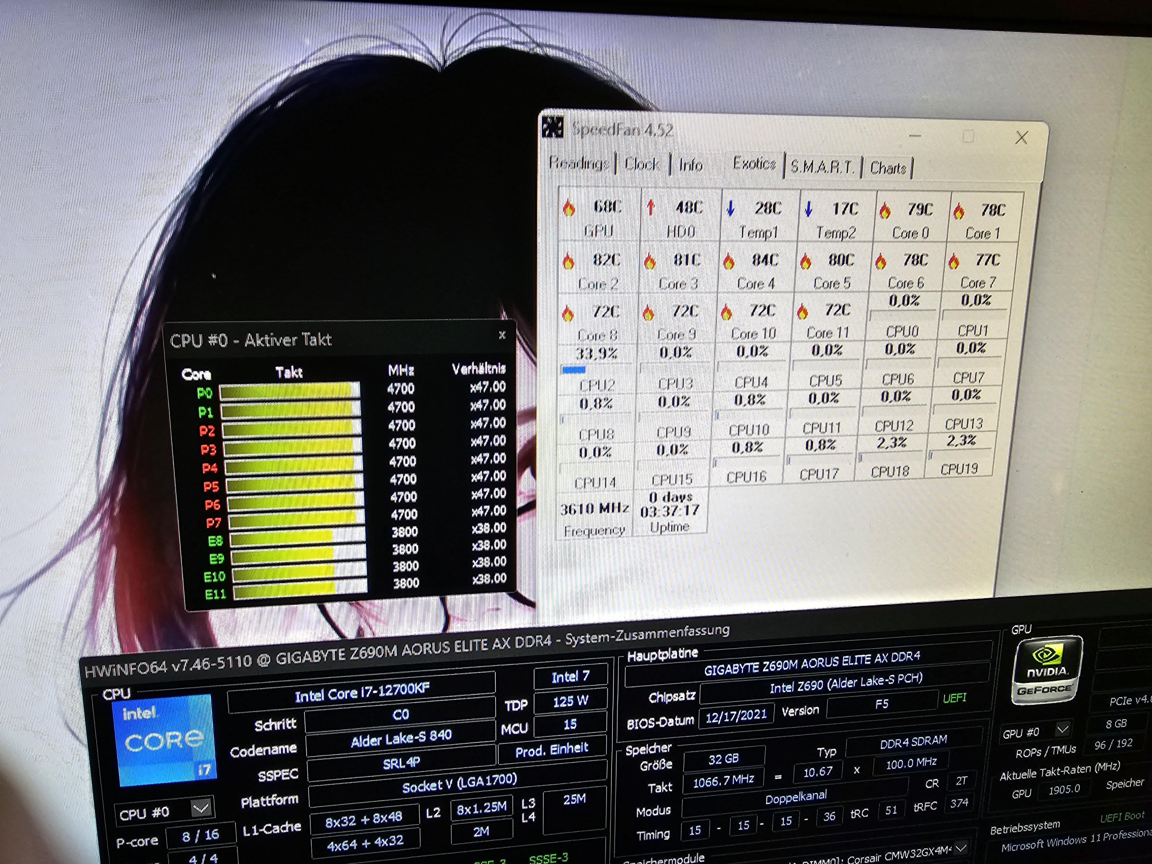

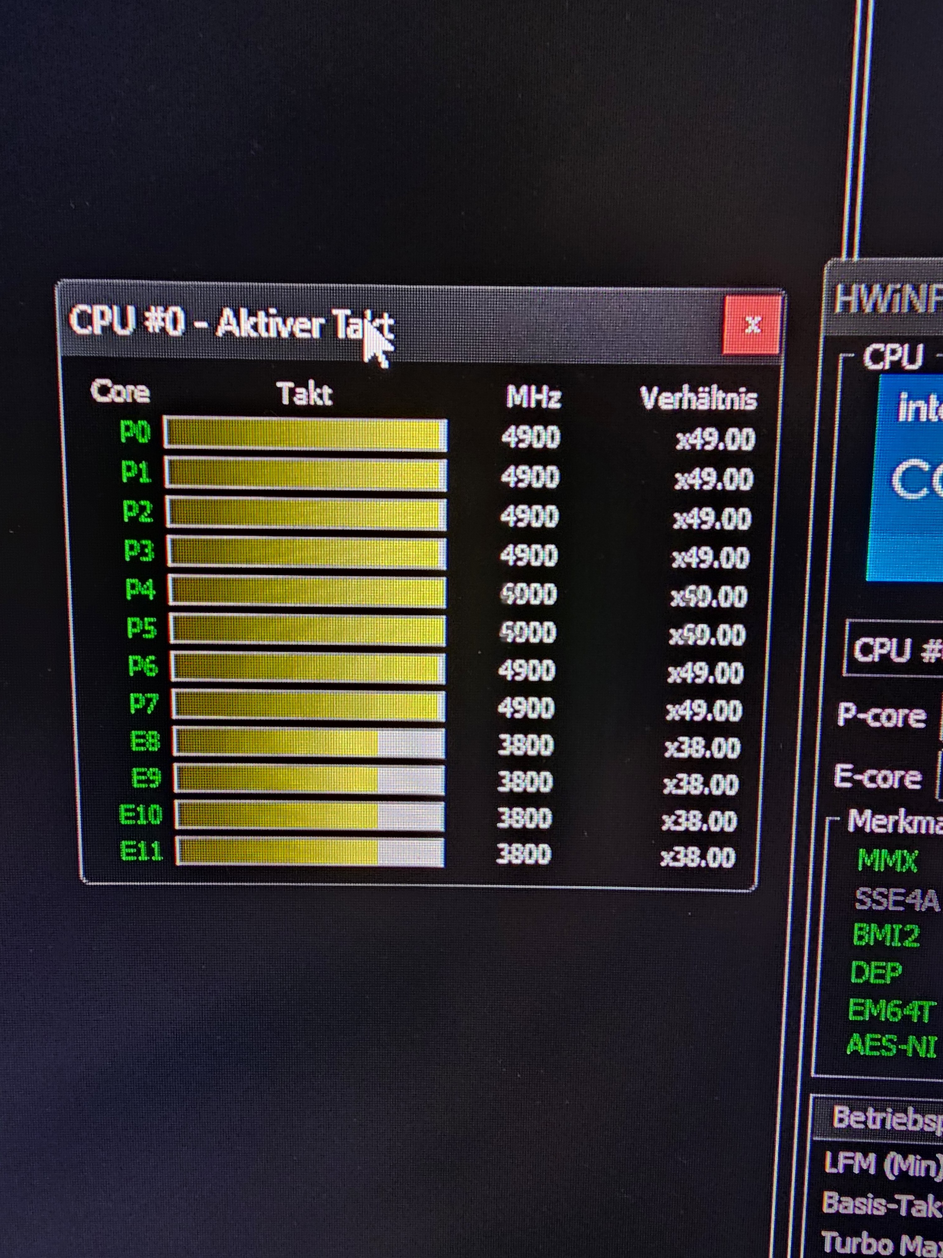

Reicht das im Normalbetrieb oder auch wenn ich spiele weil im Normalbetrieb ist er noch nicht so warm

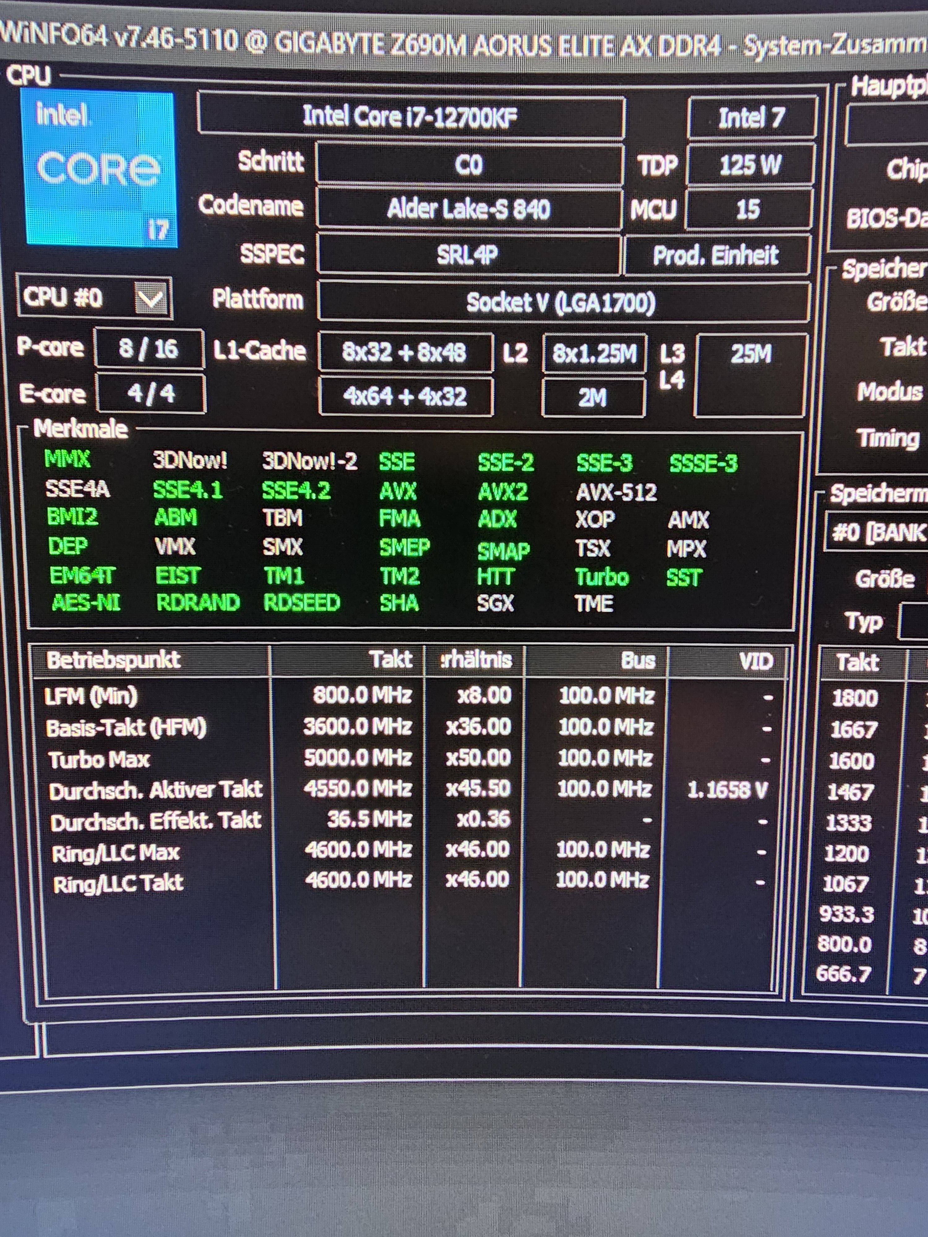

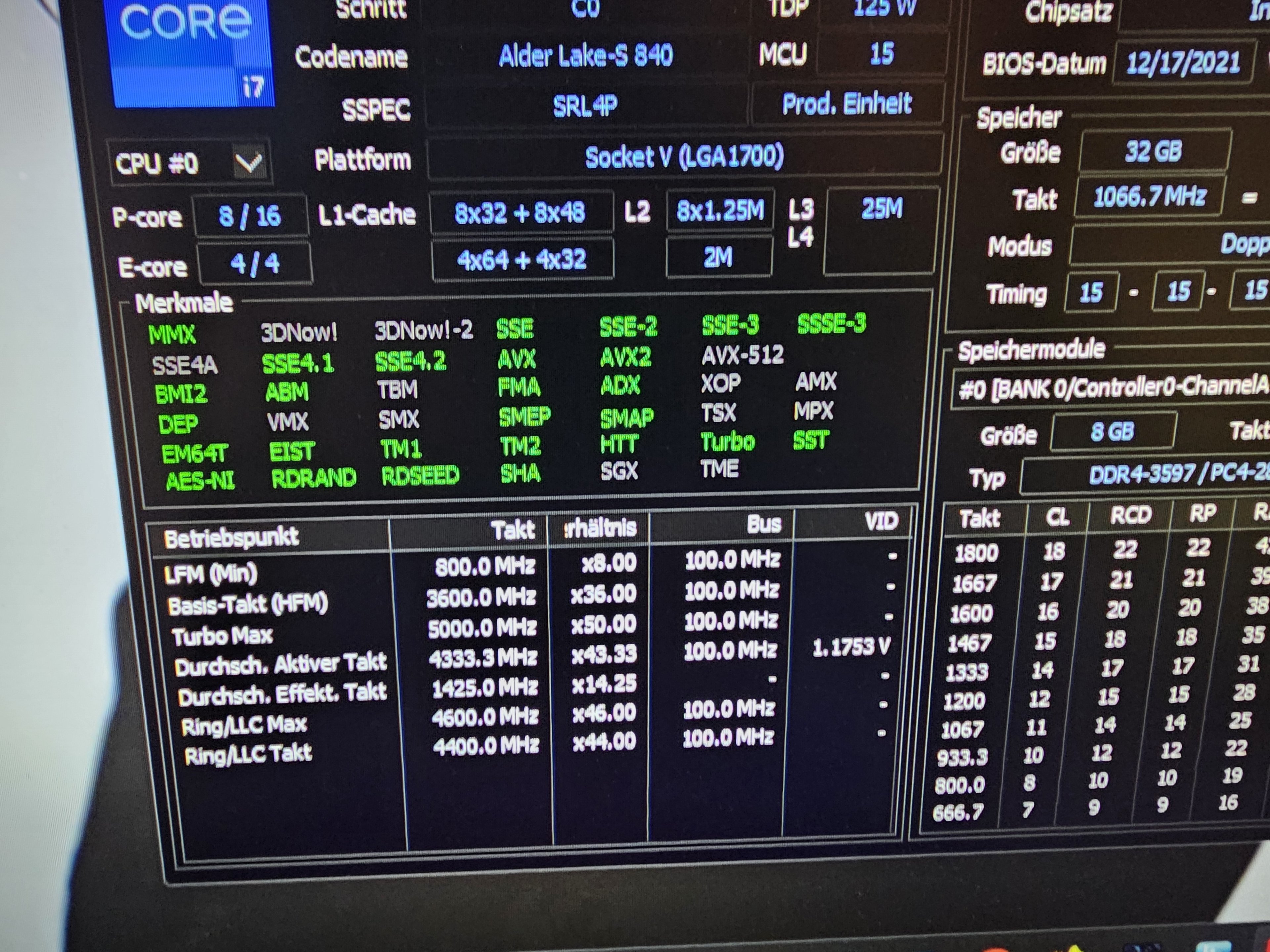

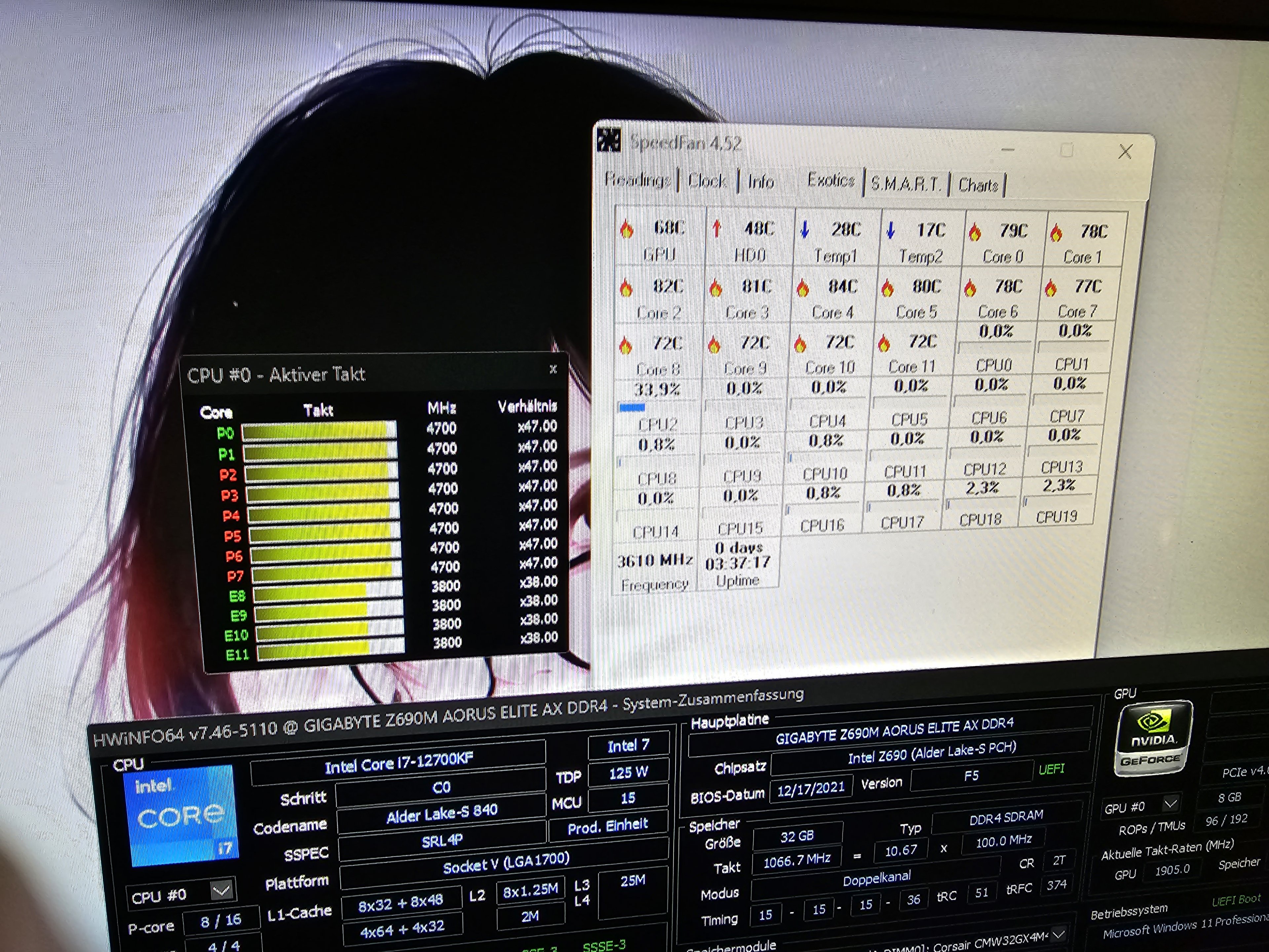

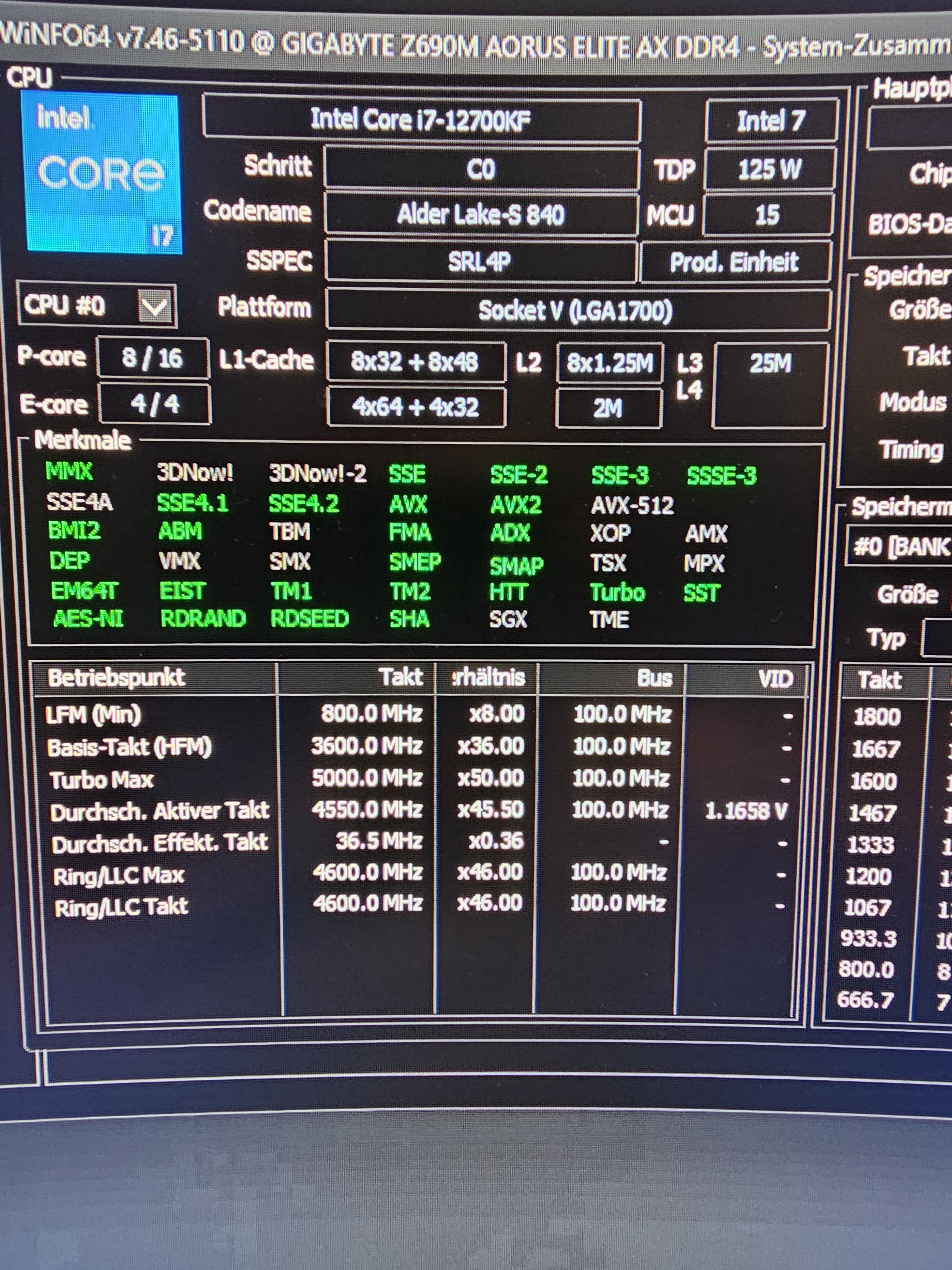

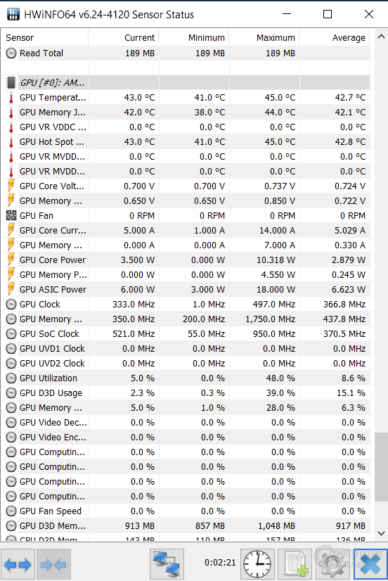

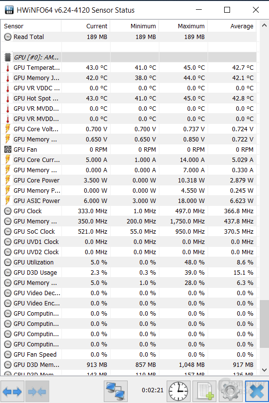

Läuft die Pumpe gedrosselt? Normal sollten das über 4000RPM sein und für die Lüfter wäre das wieder zu viel.
Nimm lieber HWinfo und check nochmal gegen.

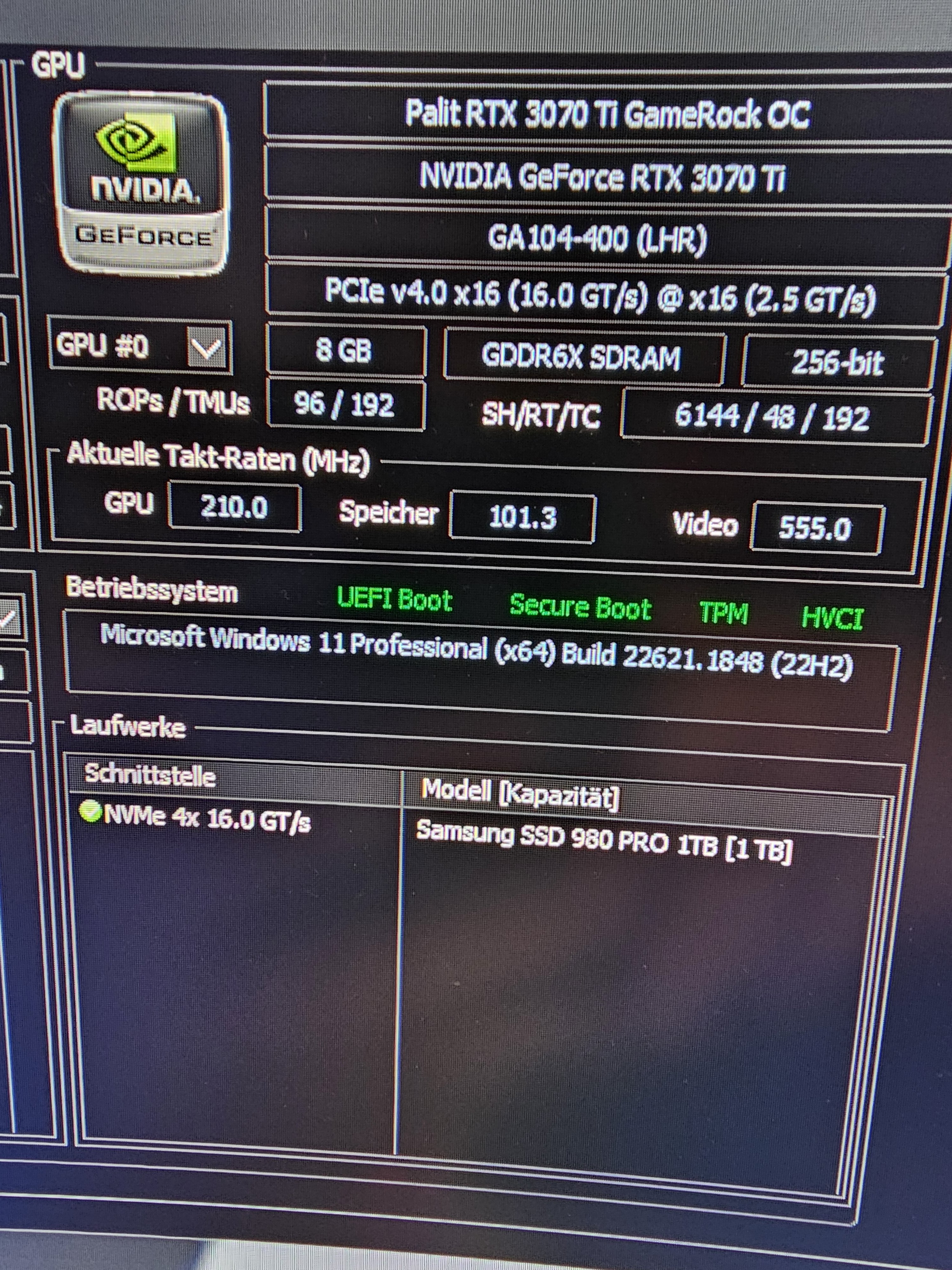

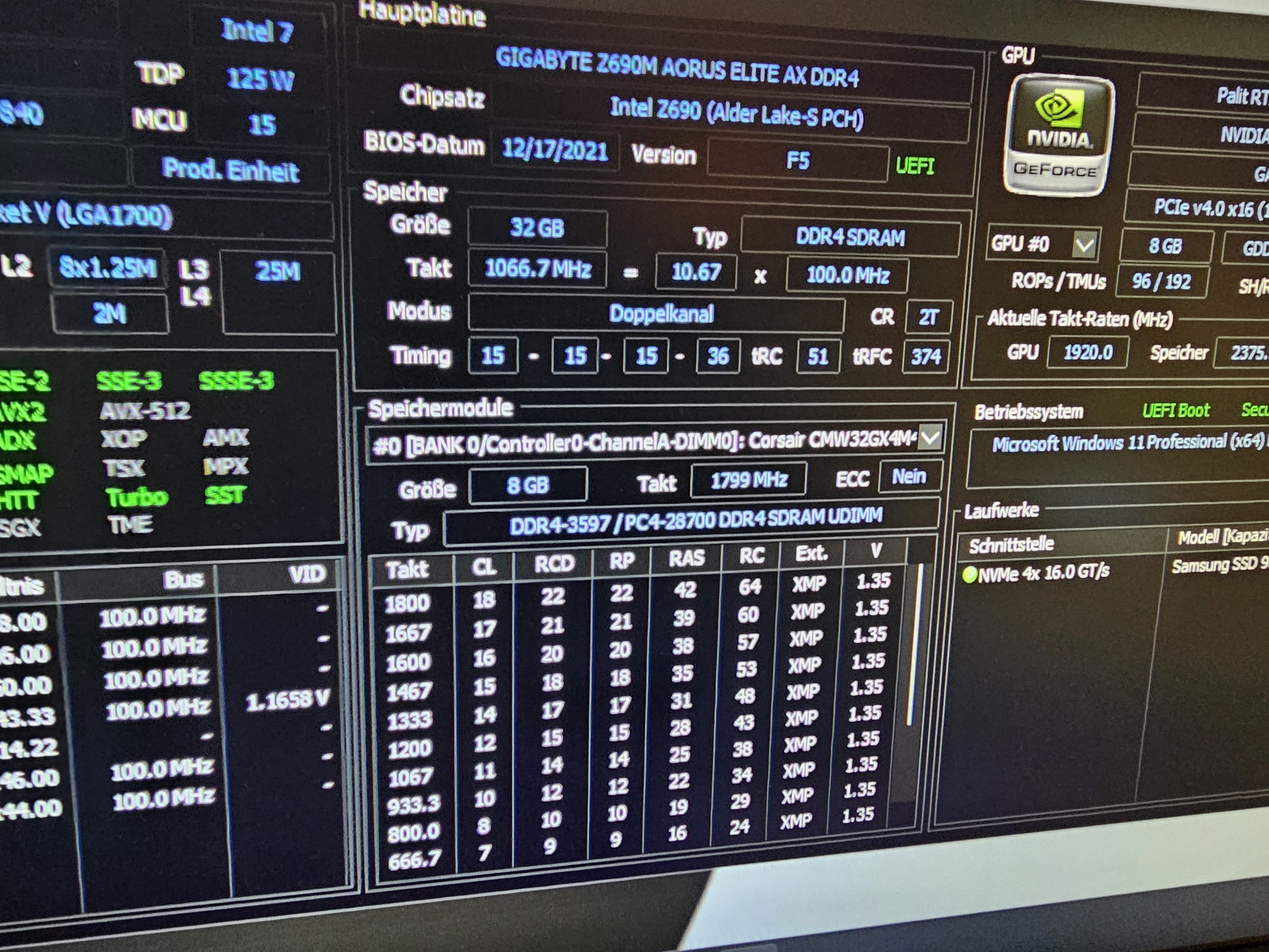

Ok hab ich gemacht

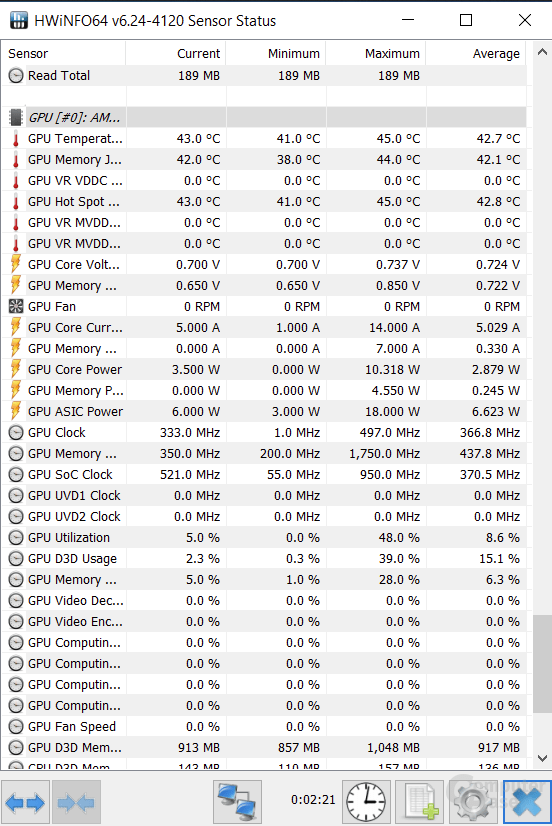

Beim Starten einen Haken bei Sensors only setzen oder über Monitoring, Sensor Status aufrufen.

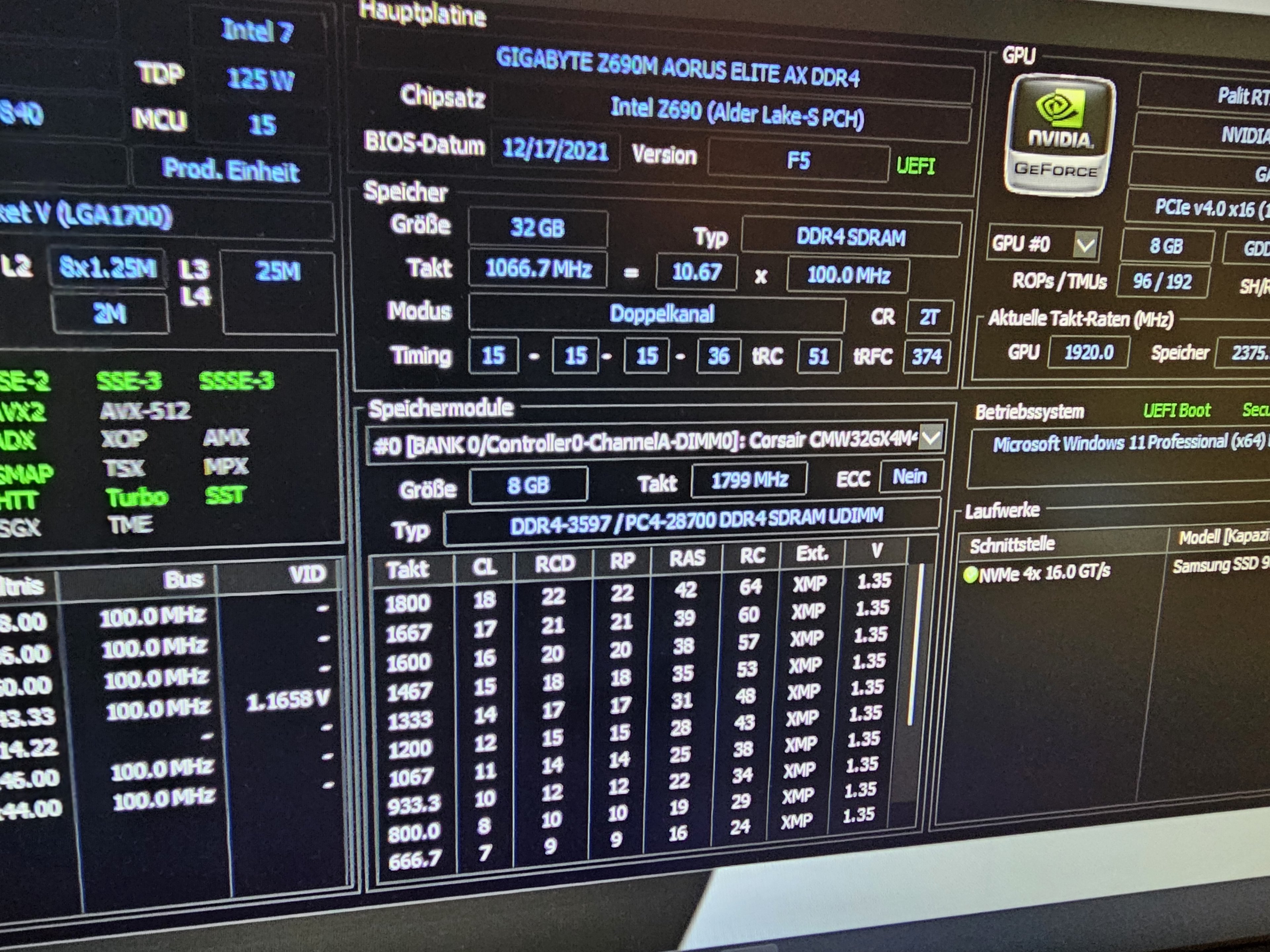

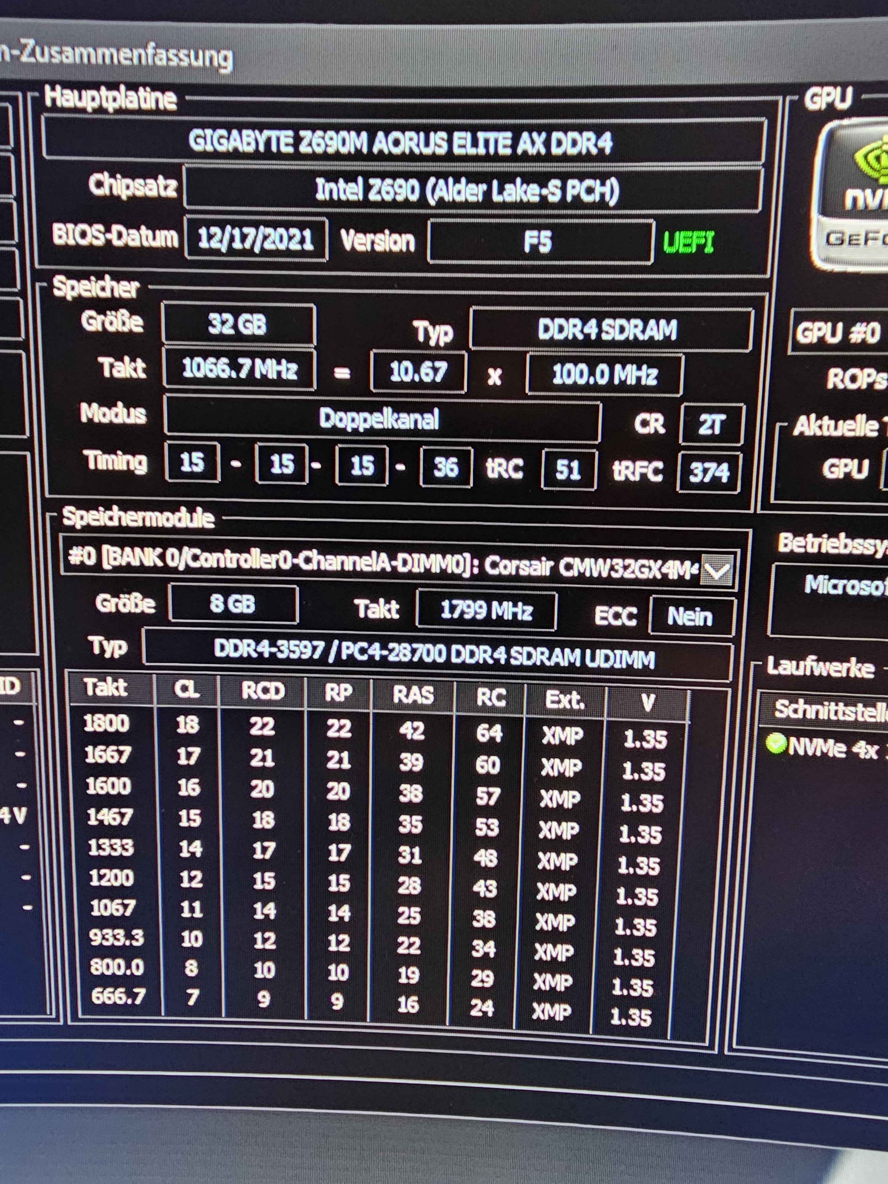

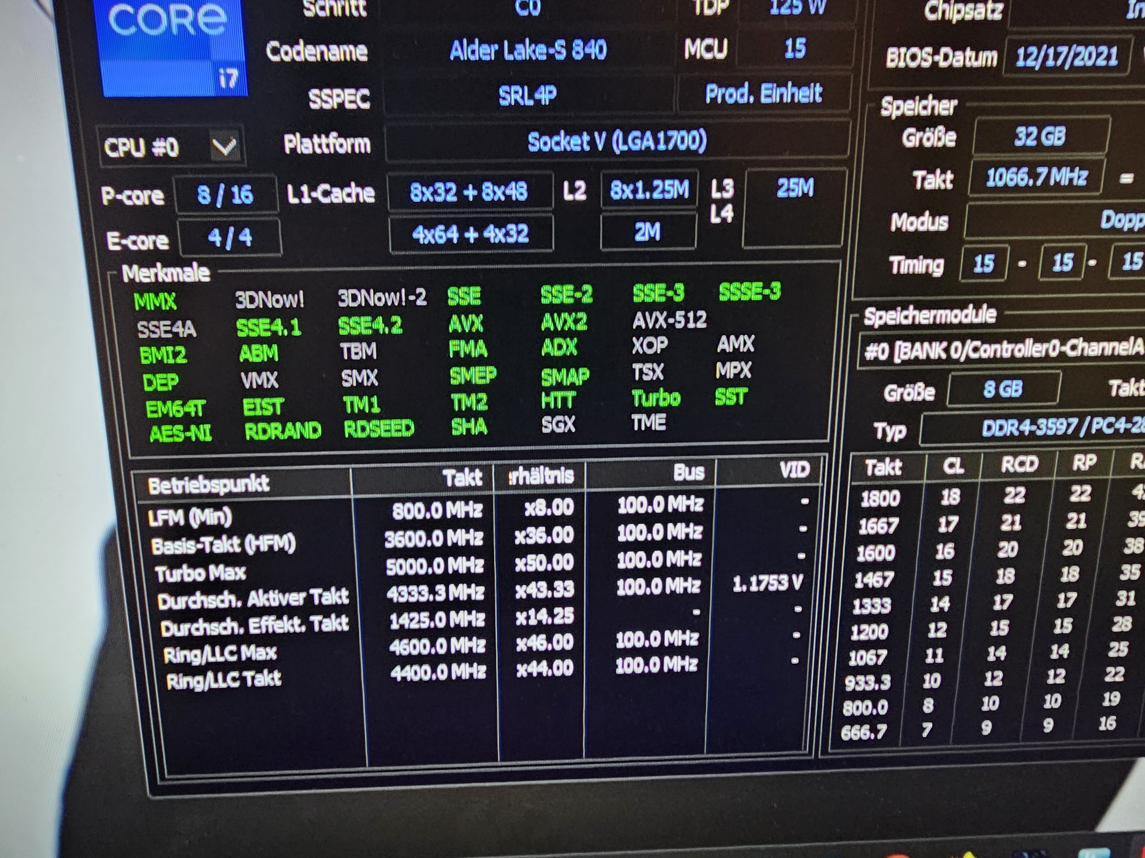

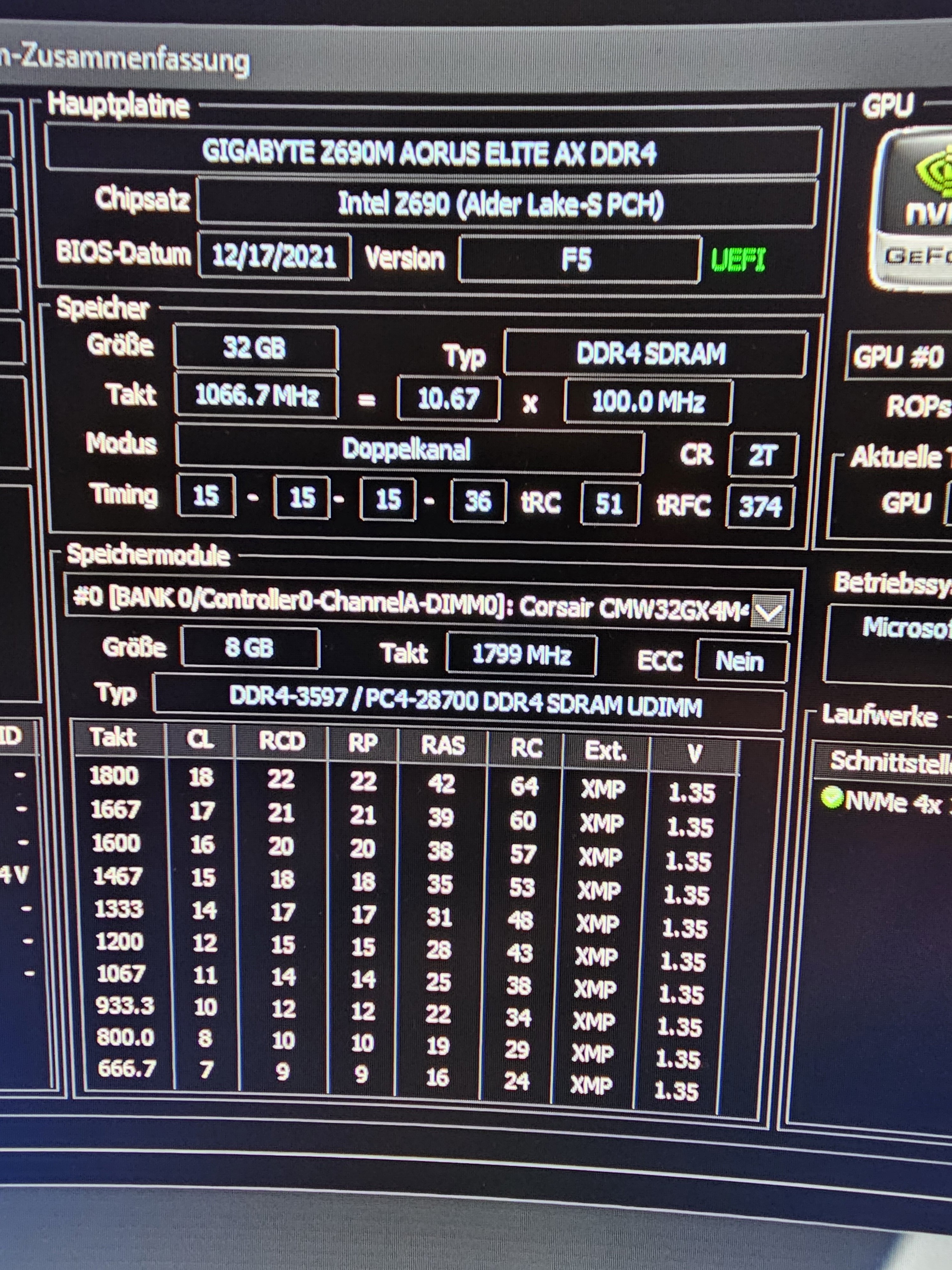

Zwar nicht dein Problem, abe der RAM läuft deutlich zu langsam, das kostet Leistung im CPU Limit.
Und was kann ich jetzt machen?
Du sagtest ja die Pumpe läuft gedrosselt?
Wie kann man das ändern

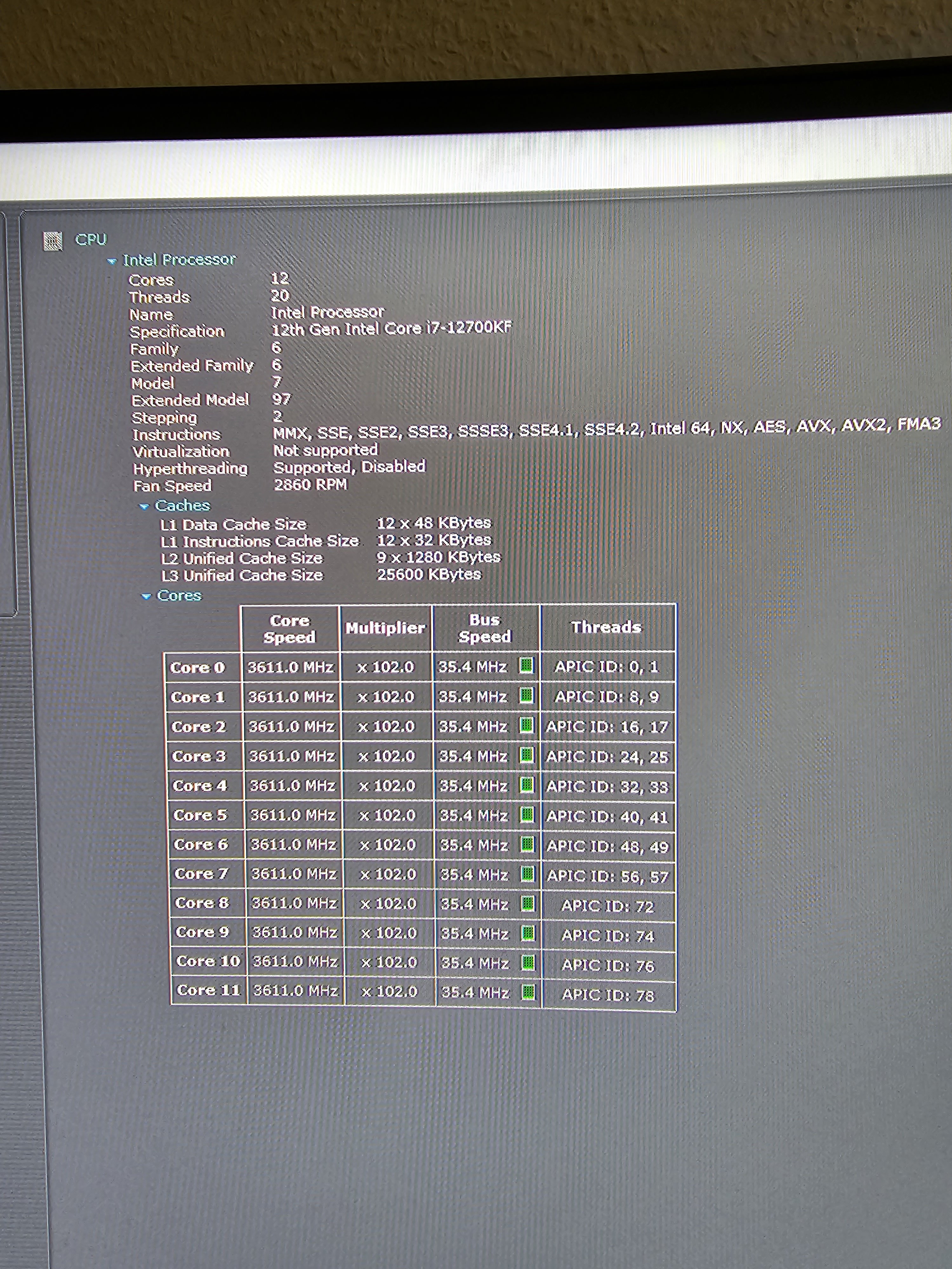

Erst schauen ob dass, was Speccy da ausgespuckt hat überhaupt stimmt und wenn doch, dann im UEFI schauen. Ohne dass was geändert wurde in letzter Zeit wird es aber auch nicht an der Pumpendrehzahl scheitern.

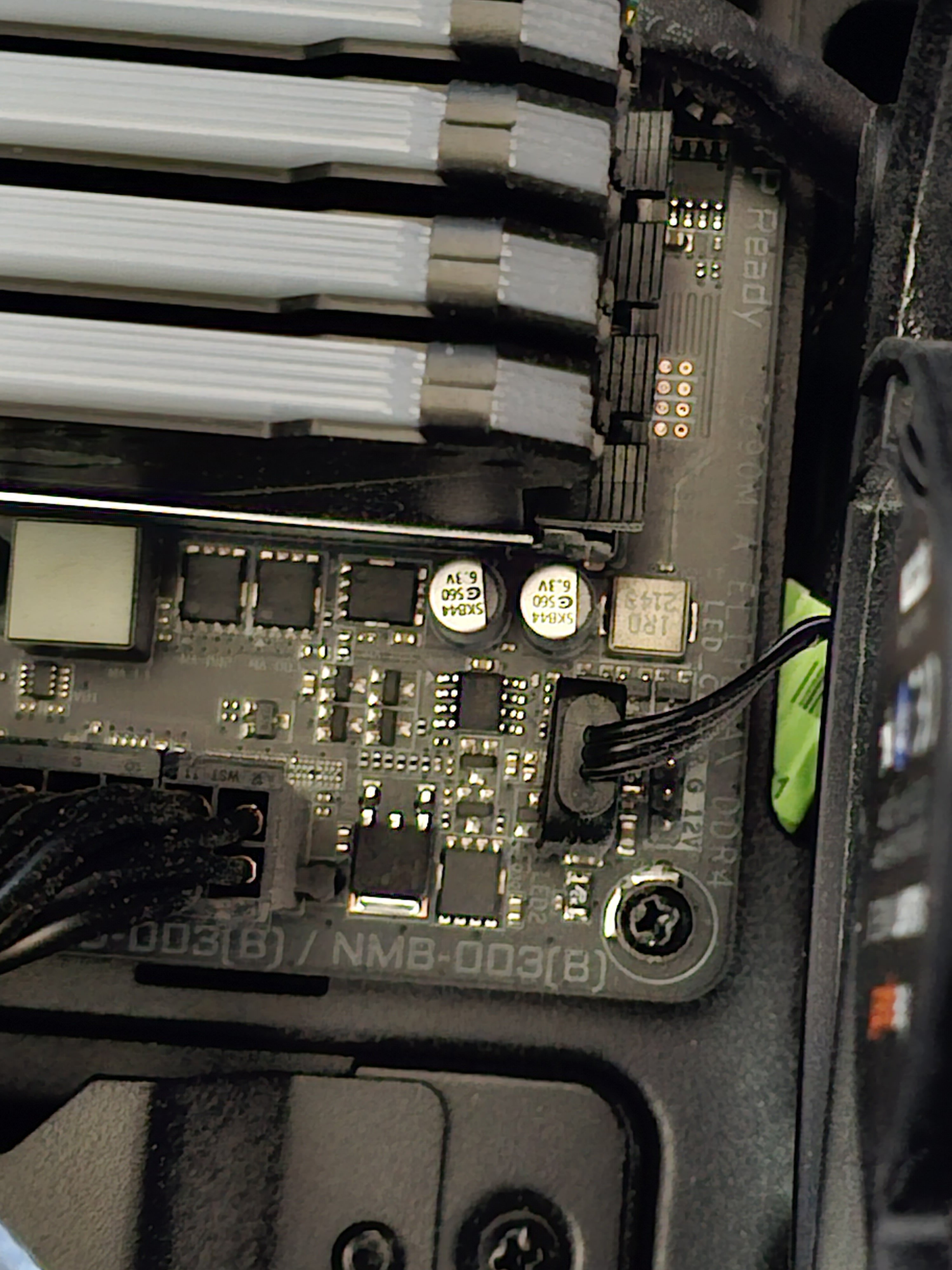

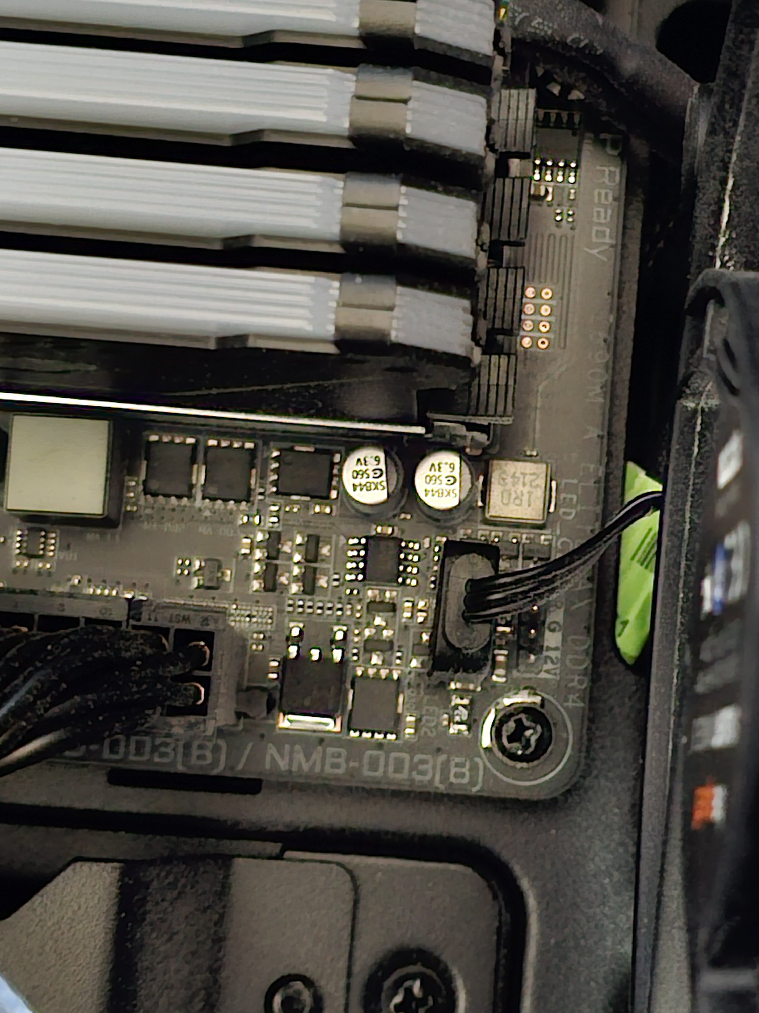

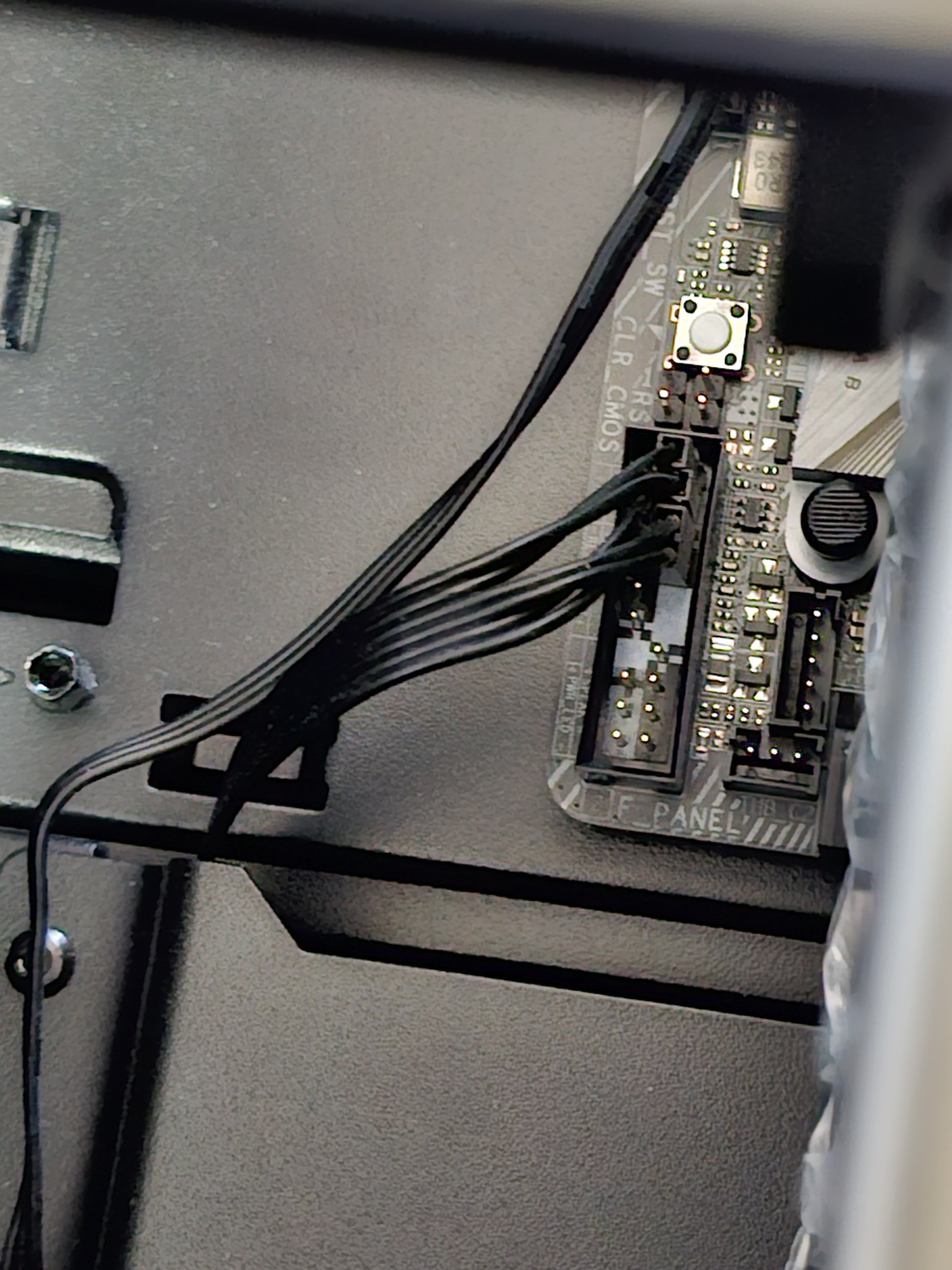

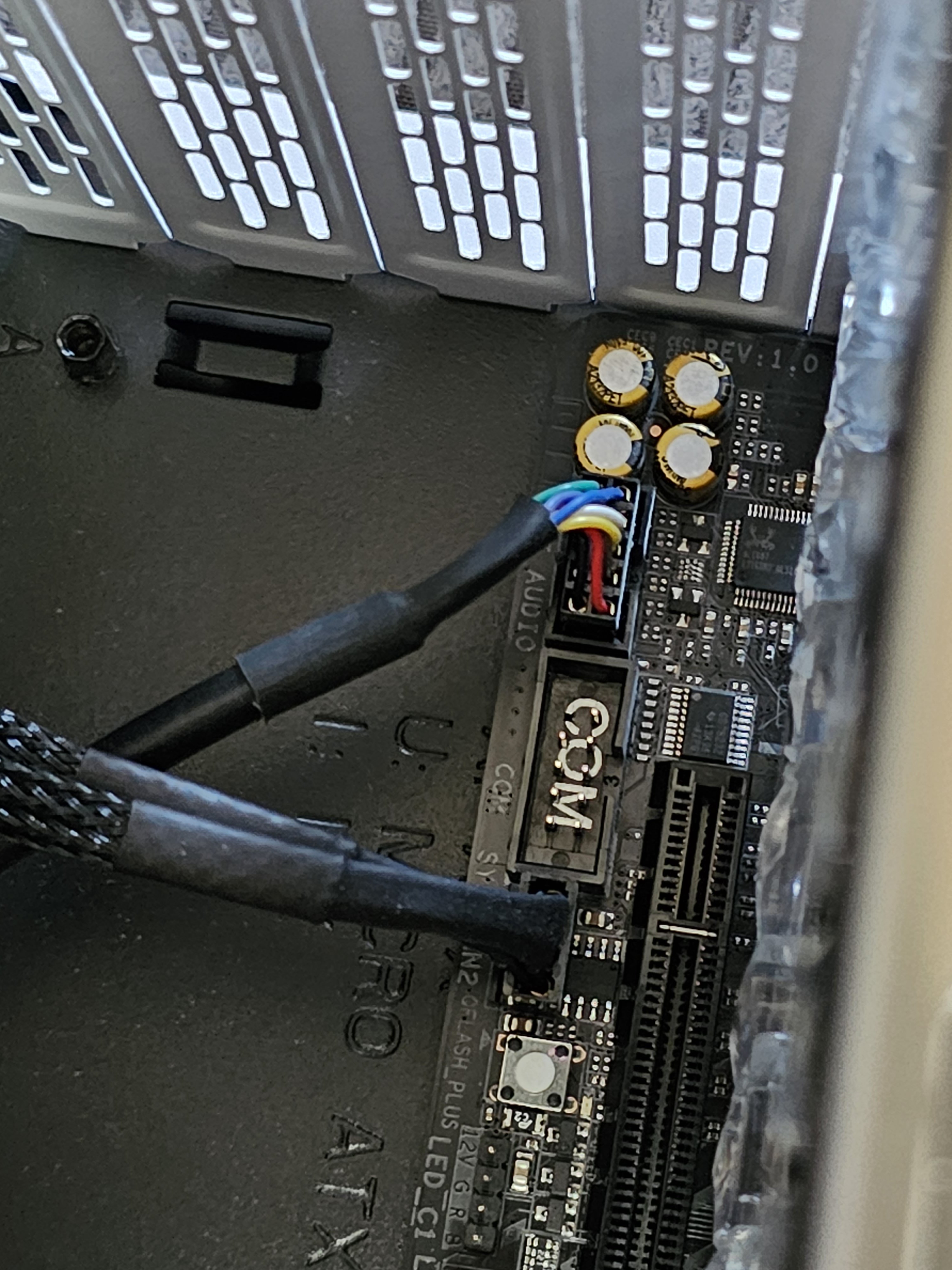

Könnte es auch sein das ich die Kabel Flasch verbunden habe?

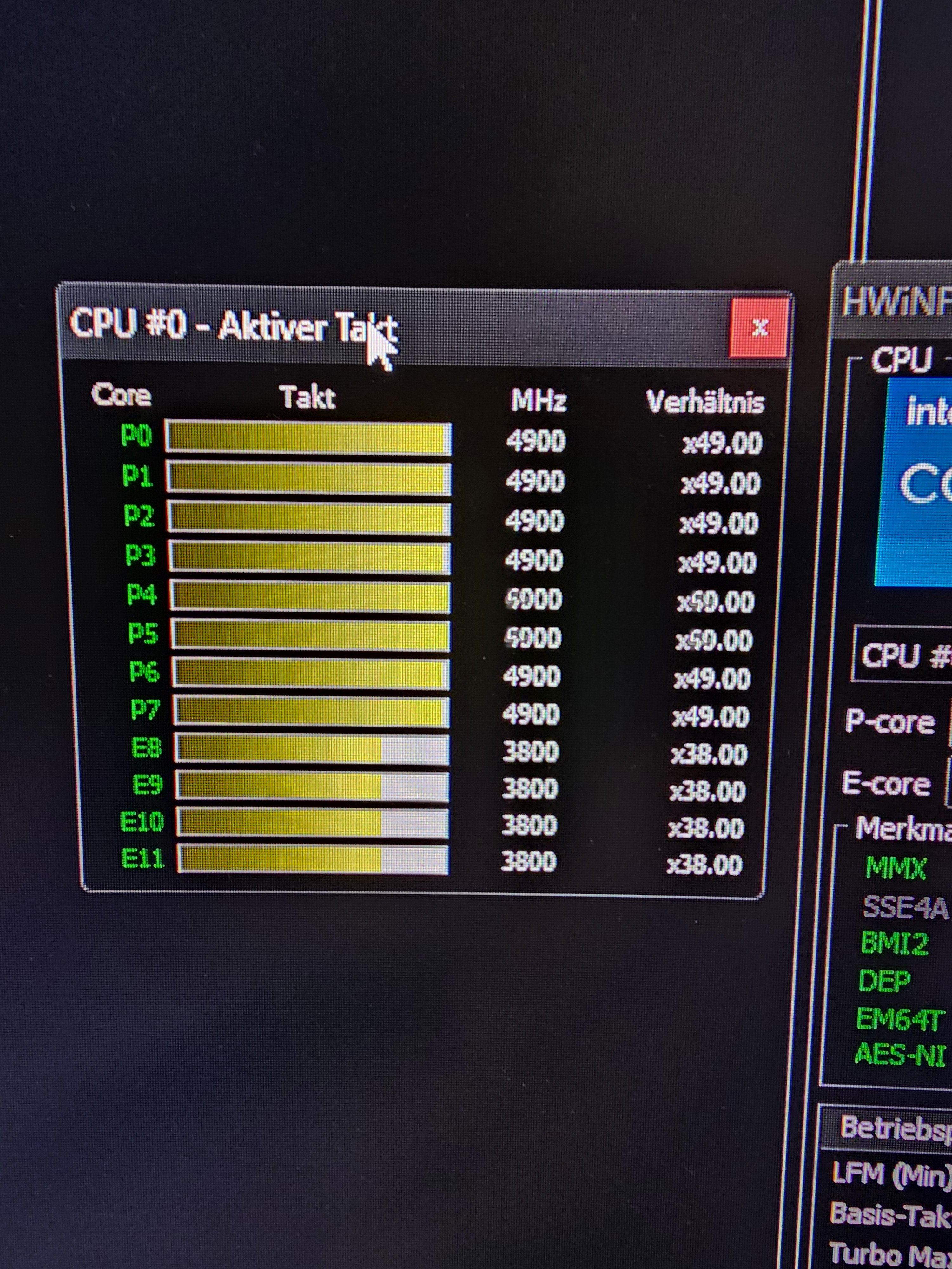

Hab nochmal Fotos im game gemacht

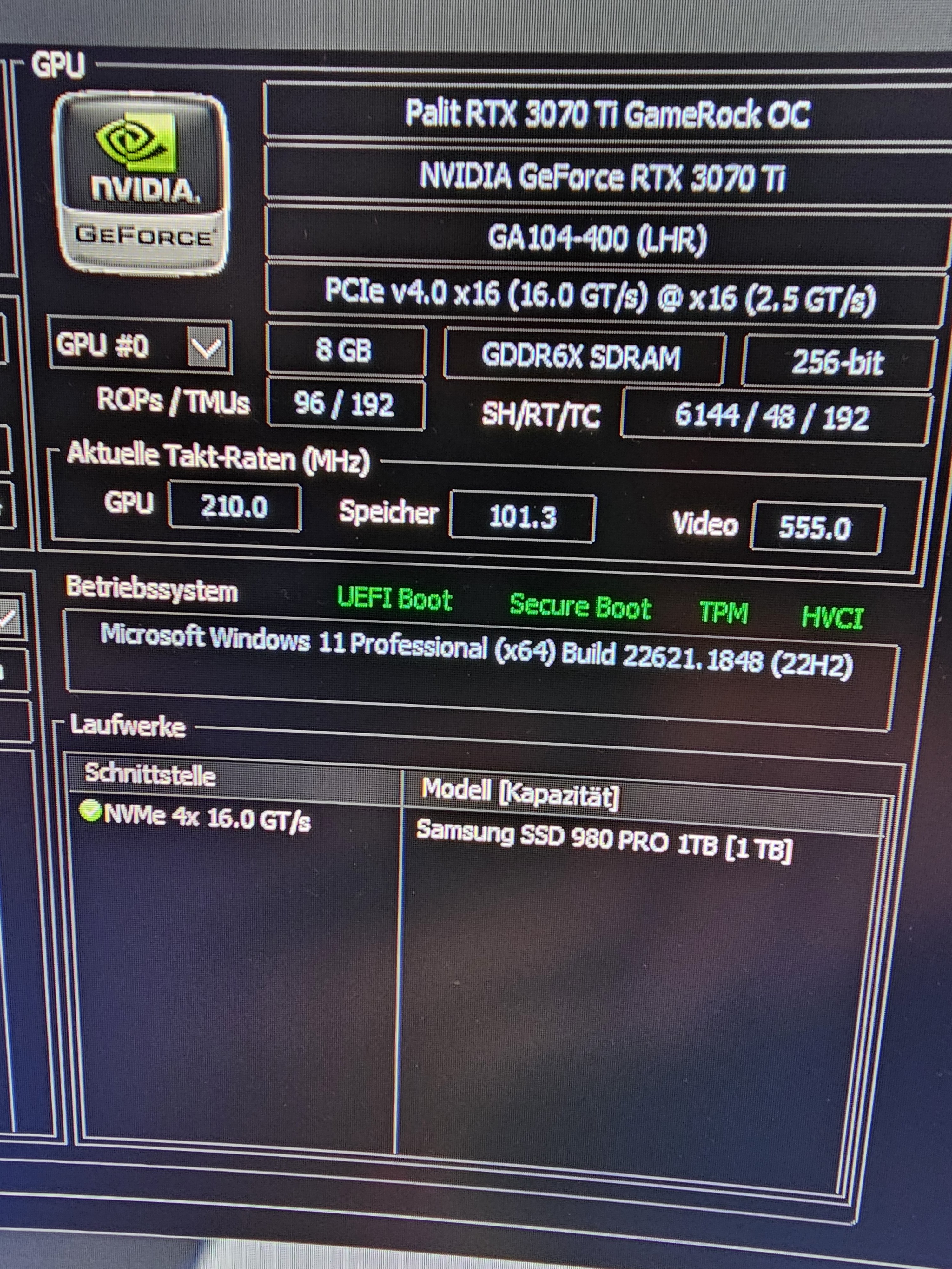

Hab nochmal im game Fotos gemacht
Stormfirebird schrieb:
Erst coretemp, dann Speccy, jetzt noch Speedfan? Woher der Faible für veraltete Software?
Inwiefern?

Daitengu schrieb:
Das sehen das sie sich dreht muss ich da alles aufschrauben?

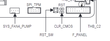

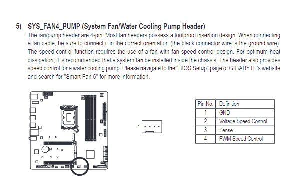

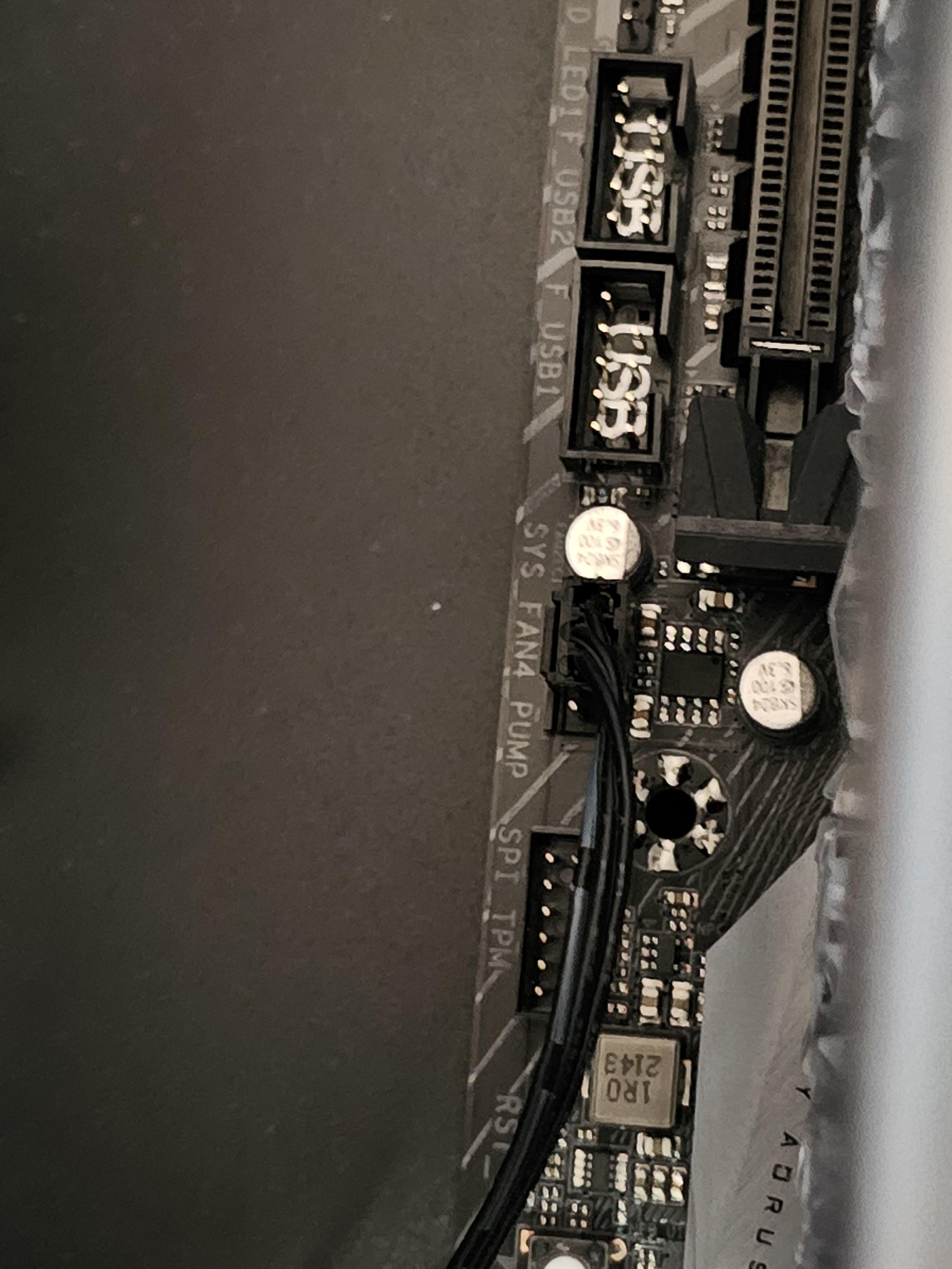

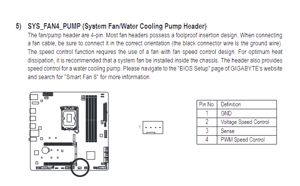

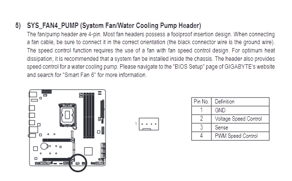

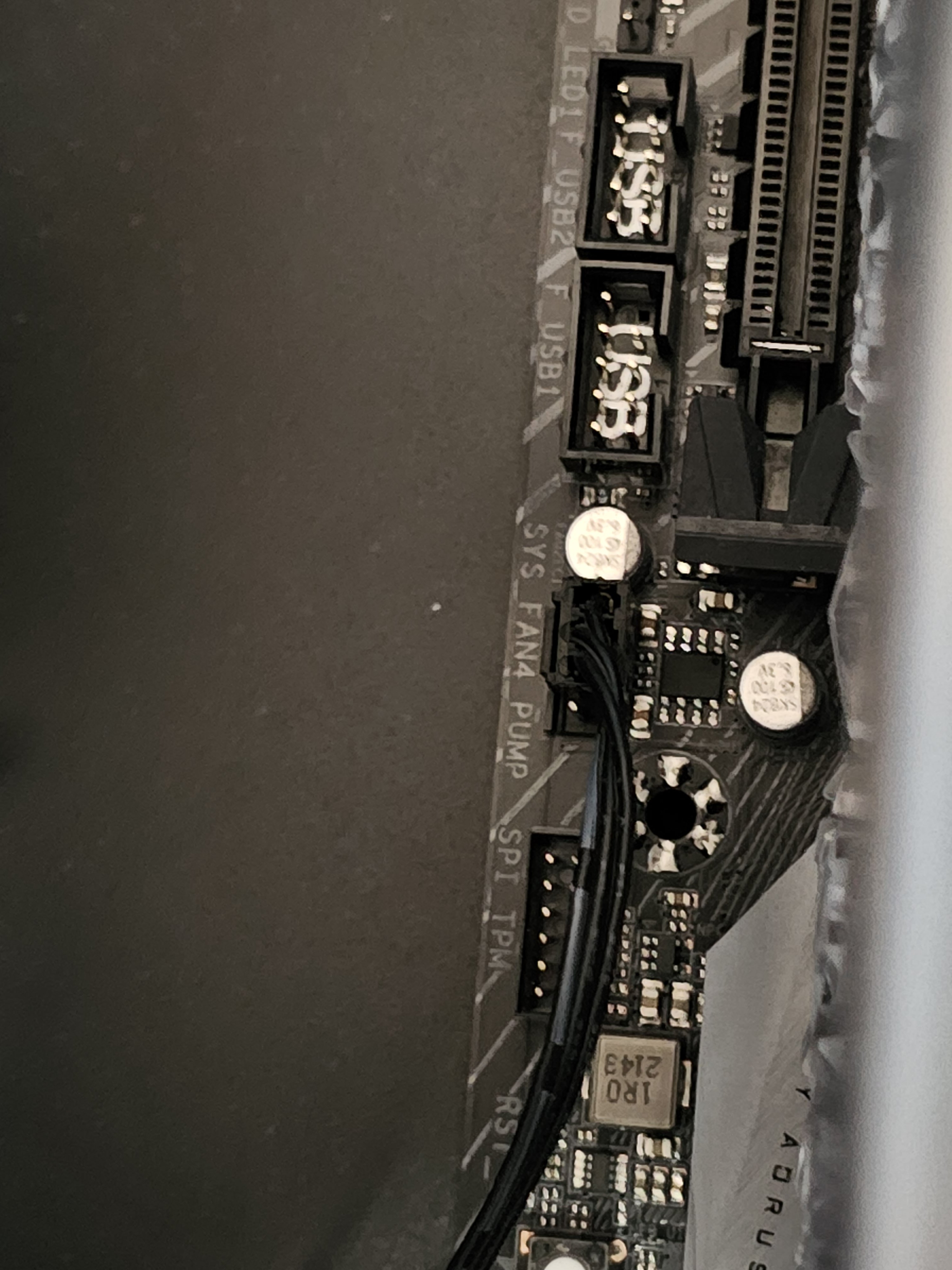

Das Kabel wird laut AiO Handbuch auf einen Header am Mainboard angeschlossen.
Wenn vorhanden, ist es der PUMP Header. Dein Mainboard sollte diesen haben.
Hier siehst du einen Header auf dem Mainboard. Diesen muss man nicht unbedingt nehmen, sollte man aber.
Ist dort ein Kabel verbunden? Du kannst auch gerne ein Bild dazu machen.
Hast du schon HWInfo installiert? Das sollte dir eigentlich alle Header vom Mainboard aufzeigen.
Scrolle mal zu dem Punkt Mainboard und schau, was dir dort angezeigt wird.
Reaktionen: Michael vdMaas
motorazrv3 schrieb:
Anhang anzeigen 1369620Anhang anzeigen 1369621
Habs eben mal Fotos gemacht
