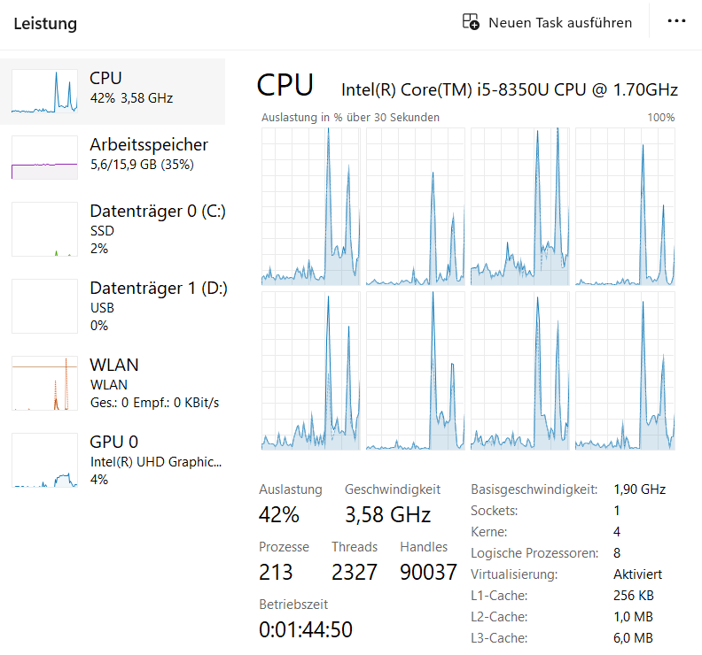

im Taskmanager werden insgesamt drei Geschwindigkeiten angezeigt:
1.) CPU Intel i5-8350U @ 1.70 GHz
2.) Geschwindigkeit 3,58 GHz, minimal schwankend
3.) Basisgeschwindigkeit 1,9 GHz
Kann mir jemand den Unterschied erklären? Laut intel Datenblatt ist 1.70 GHz der Grundtakt. Sollte sich die CPU bei minimaler Auslastung dann nicht auch im Grundtakt befinden?
Was ist der Basistakt (1.90 GHz)? Bei mir ist die Geschwindigkeit auch bei minimaler CPU Auslastung so bei 3,5 GHz und geht manchmal etwas runter aber nicht auf den Grund- oder Basistakt. Sollte das nicht so sein?

Die maximale Turbo-Frequenz vom Intel i5-8350U liegt bei 3,6 GHz. Die 1,9 GHz ist die TDP-Up-Frequenz und 1,7 GHz der Basistakt. Der Prozessor verhält sich also im Rahmen seiner Spezifikation und der jeweiligen Konfiguration durch den Hersteller des Bios völlig normal.
@Fly_by_wire korrekt

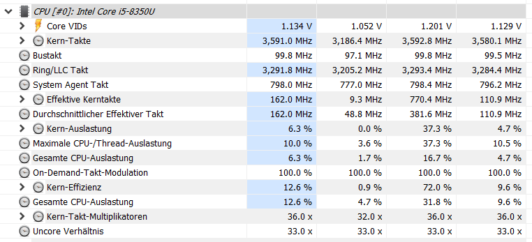

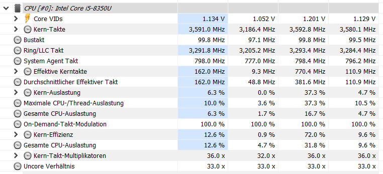

@ettan der Taskmanager ist sicher nicht das Tool der Wahl, wenn du wissen möchtest, was deine CPU so treibt.
Besser: HWiNFO
Was der Taskmanagerdürfte das sein, was in HWiNFO unter "Core Clocks" angezeigt wird.
Entscheidender ist aber das, was unter "Core Effective Clocks" steht:
Bei mir scheint die Taktanzeige irgendwie nicht korrekt zu funktionieren, warum auch immer. Auch HWinfo zeigt im Leerlauf alle Kerne mit 3,59 GHz an.
Der Taskmanager zeigt auch eine 100% Auslastung über 30 Sekunden an, obwohl in der Prozessliste in 30 Sekunden nur 4 - 8% anliegen.
Ist es das?
"Durchschnittlicher Effektiver Takt" und "Effektive Kerntaktrate" : 162MHz
Also alles in Ordnung.
