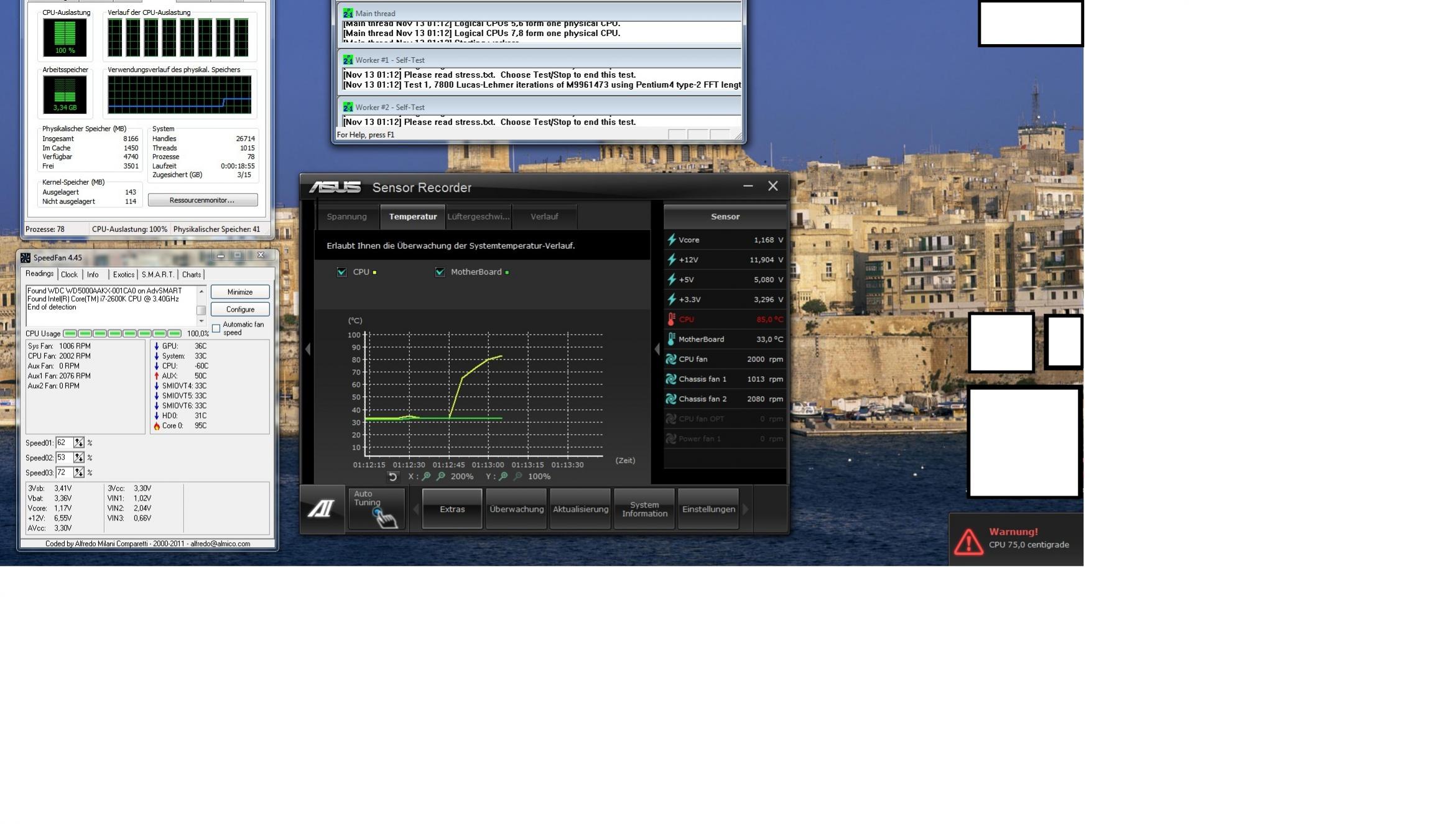

Hallo Jungs,
Ich habe mir vor einigen Tagen einen neuen Rechner gekauft und zusammengebaut ( i7 2600k boxed, gtx 570, 8gb ram, asus p8z68-v pro, 600W Corsair Netzteil).
- PC eingeschaltet Bios Update gemacht
- Im Bios auf 4,4 GHz übertaktet
-Win7 installiert
-Treiber usw. installiert
-Battlefield 3 gestartet
-nach 15 Minuten hat sich der PC einfach ausgeschaltet (nicht aufgehäng)
-Anschließend habe ich den Prime95 Stresstest gemacht und erreiche ca. 95° mit dem original Intel Kühler.
-Im Bios wieder auf 3,4 GHz getaktet (nennt sich da Energiesparmodus)
Alle nachfolgenden Stresstests oder Battlefield 3 Tests sind alle auf 3,4 GHz gelaufen.

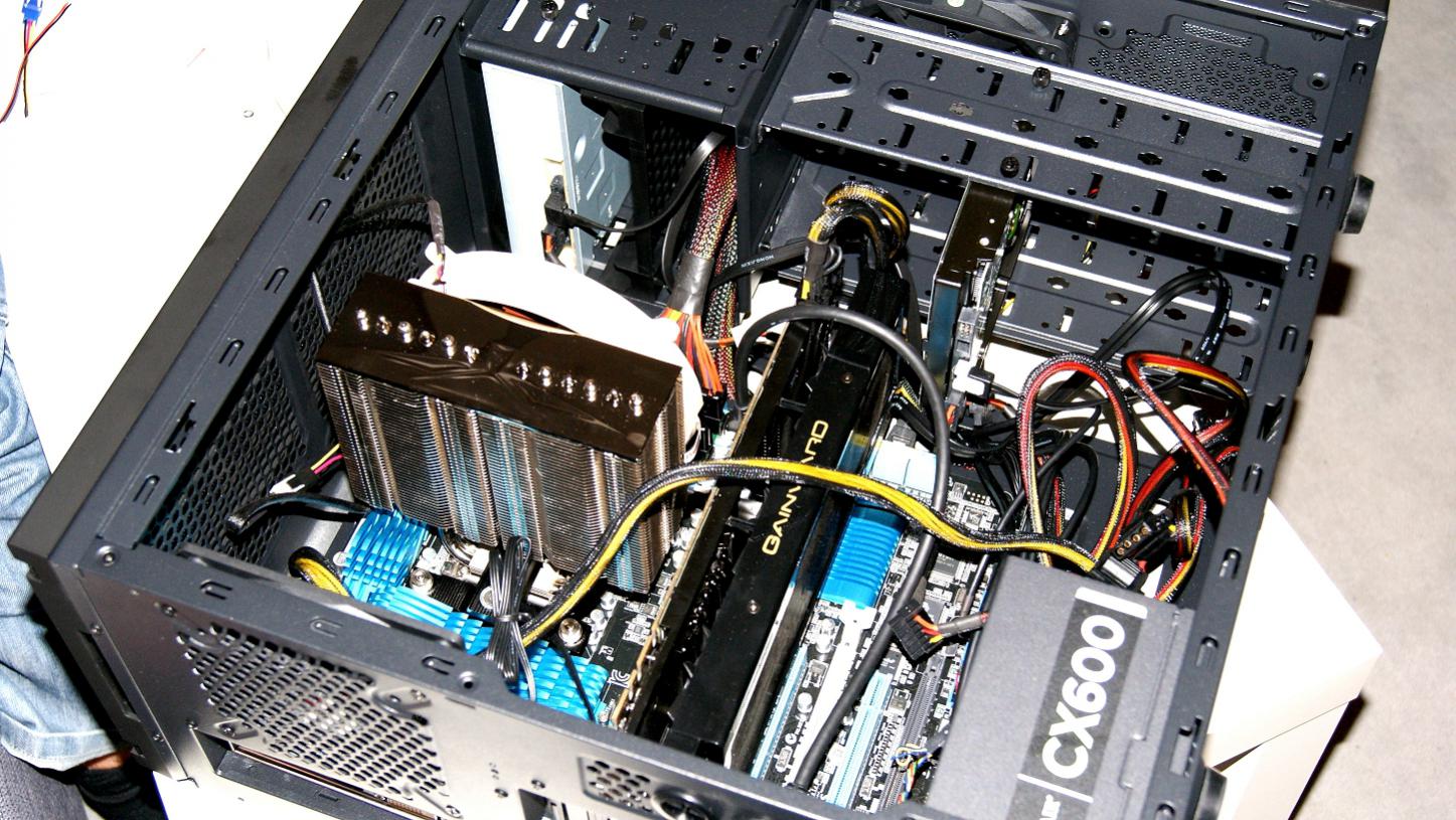

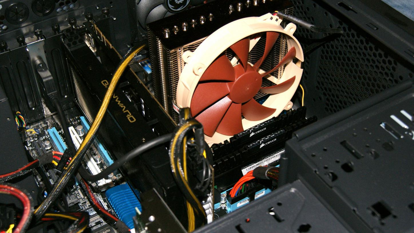

Wie ihr wisst, ist das ein wenig sehr warm und deswegen habe ich mir den Prolimatech Armageddon gekauft. Nach dem Einbau habe ich wieder ein Stresstest gemacht und es hat sich Temperaturmäßig absolut nichts verändert. Daraufhin habe ich geprüft ob alles richtig sitzt am Kühler, war aber alles in Ordnung.
Nochmal Battlefield 3 gestartet. Beim Spielen mit dem originalen Intel Kühler hat der Prozessor eine Temperatur von ca. 75° gehabt. Mit dem neuen Prolimatech erreicht die Temperatur des Prozessors 90°.
Den Prolimatech habe ich ausgebaut und die Kühlpaste weggewischt, da habe ich eine kleine Eindellung am Prozessor mit einem Durchmesser von ca. 0,5 mm entdeckt. Wie die da reingekommen ist, keine Ahnung. Wahrscheinlich ein Sandkorn oder ähnliches. Jedenfalls habe ich den neuen Lüfter abgebaut und wieder den Intel eingebaut.
Jetzt erreiche ich bei Battlefield 3 jedoch eine Temperatur von 90°. Vor dem Lüftertausch waren es also 75° und jetzt 90° (bei Battlefield 3).
An was kann das liegen? Ist die kleine Eindellung am Prozessor schuld? Oder stimmt da generell etwas nicht ?
Anbei noch ein paar Bilder..
Danke im Voraus

0.5mm sagst du? Nein, die ist nicht schuld. Du machst irgendwas bei der Montage falsch mit dem Prolimatech. Oder die Sensoren messen nicht richtig.
Vllt trägst du zu viel Wärmeleitpaste auf? Oder die Kühler sitzen nicht richtig fest? Im Zweifelsfall schick den Prozessor halt zurück. Wirst ja noch Garantie drauf haben. Ich hatte mit Boxed Kühler nie über 75°C.
- Standard-BIOS-Einstellungen und Übertaktung raus
- Wärmeleitpaste verwendet?
(Auf den SAUBEREN Heatspreader nur einen kleinen Tropfen genau in die Mitte)
Verteilt sich dann beim Anbringen des Kühlers von alleine
- Sitz des Kühlers überprüfen.
ja 0,5mm . Naja wenn die Sensoren einen Treffer haben dann müssten die ja auch beim Intel fehlerhaft sein. Und wieso kühlt der Intel schlechter als davor? Es gibt ja keine Möglichkeit den Kühler fehlerhaft zu verbauen, die Plastiknoppen usw. sind ja alle wunderbar eingerastet, anschliesend die Schrauben ordentlich festziehen und gut ist.
Also ich würde mal auf die Sensoren tippen...
Wenn ich das auf Deinen Bildern richtig sehe, sagt er bei Speedfan das Deine CPU eine Temp von -60° hat. Oder hab ich mich verguckt?

- der Kühler sitzt gut, wenn ich Ihn bewege biegt sich das Board (natürlich leicht) habe nicht wie ein Wahnsinniger rumgerüttelt.

Nur für den Fall der Fälle, die dünne Plastikfolie auf dem Kühlerboden wurde entfernt?

Hast du mal ein Modell mit größerem Kühlkörper probiert? Dein Kühler ist ja nun schon recht klein.

Die Sache ist das ein Kumpel von mir exakt das gleiche System hat bis auf die Ram, bei dem funktioniert alles Einwandfrei, er hat sich meine Baustelle auch angesehen und konnte nichts fehlerhaftes feststellen. Auch bei ihm zeigt der Speedfan -60° an.

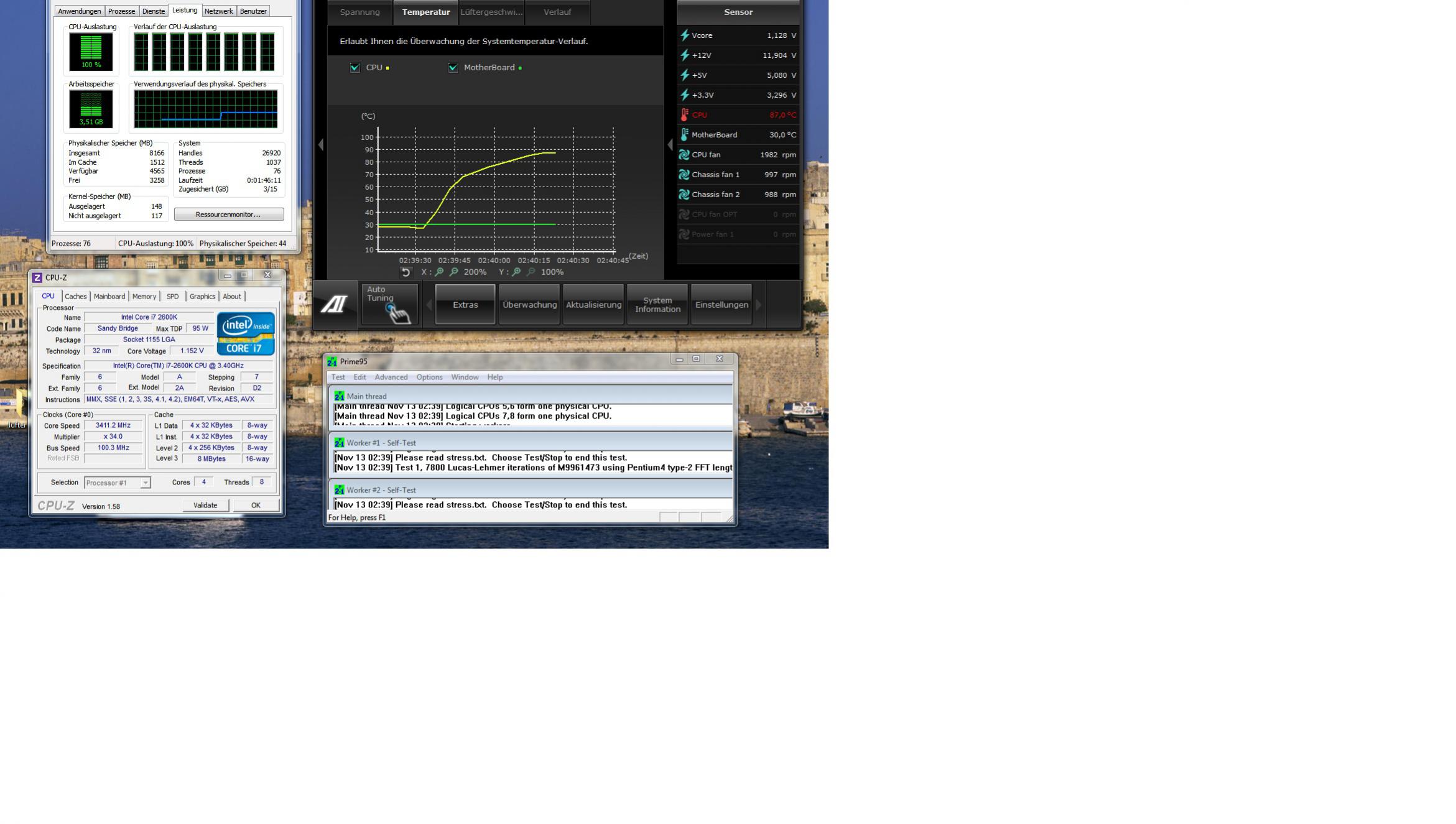

Gab-O schrieb:
Wie hoch ist die VCore unter Last? Mach mal nen Screenshot von CPU-Z bei Last.
bitteschön
So einen Anstieg wie du auf dem Bild hast hatte ich auch schon mal.
Lag daran das der CPU-Kühler nicht richtig drauf war, Intel-PushPins.
Nach nochmaliger Installation war alles IO.
