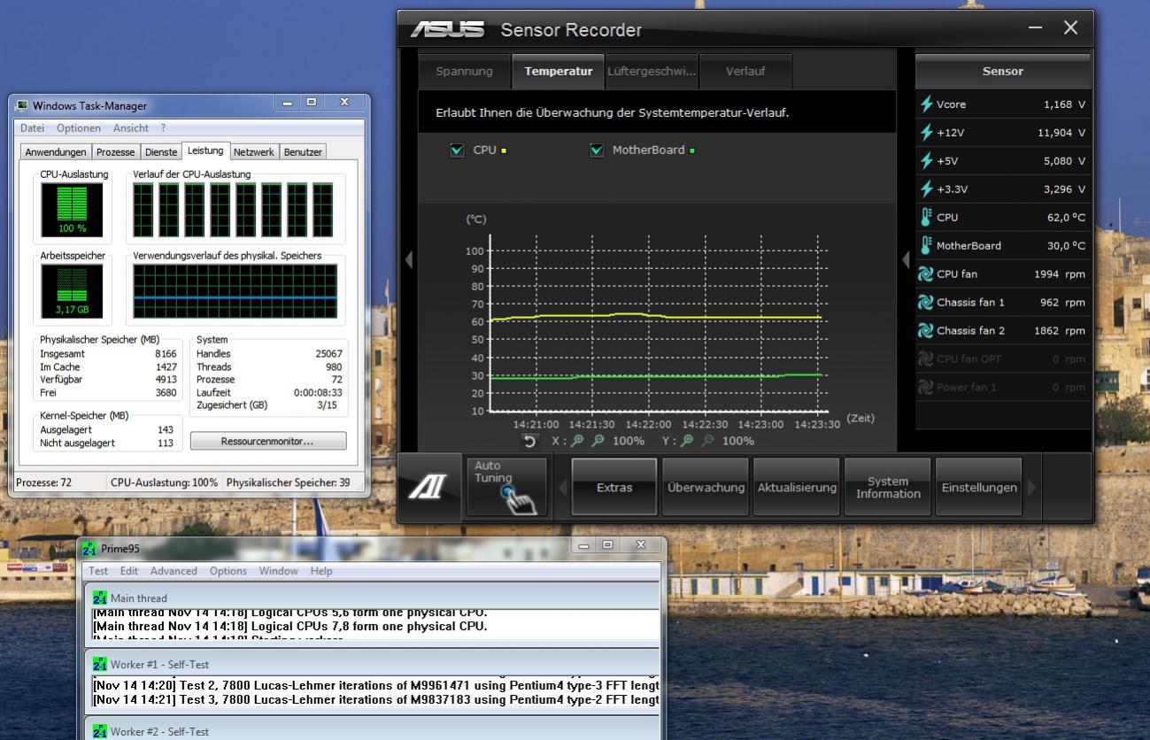

also, ich wollte heute den CPU umtauschen, im Laden angekommen sagten der freundliche Mitarbeiter von neben an dass er so den Prozessor nicht zurücknehmenn kann. Er wollte das ich den ganzen Tower vorbeibringe um sich selber ein Bild davon zu machen. Ok habe ich gemacht, er hat den CPU eingesetzt, Lüfter drauf.. und siehe da es geht .. es geht einfach un ich habe keine Ahnung woran das liegt. Vermutlich war wirklich der Kühler nicht richtig gessesn obwohl das nicht sein kann.
Anscheinend ist das Befestigungssystem nicht unfehlbar und es entstehen leicht Verkantungen....
Hatte ich bei meiner H70 auch, da musste ich n bissl was anpassen bis der richtige Anpressdruck und damit die richtigen Temperaturen erreicht war.
