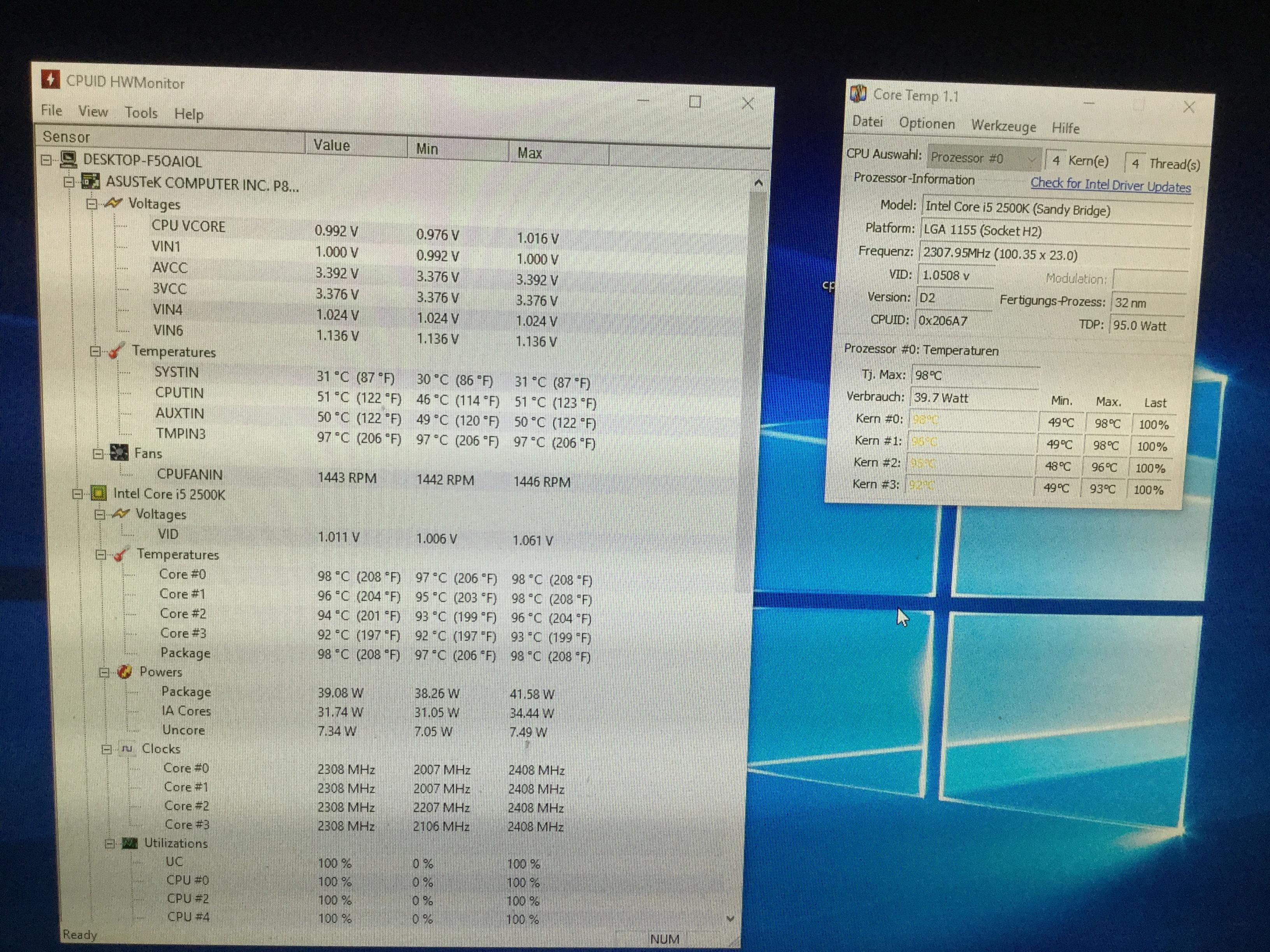

Ich habe keine Ahnung was da nun kaputt ist bzw an was es liegen könnte - habe für euch daher mal ein Bild von HMonitor gemacht als das System unter Vollast lief (GTA V). Hoffentlich habe ich es euch ausführlich genug erklärt und ihr könnt mir helfen und sagen woran es liegt ...
Mein Bauchgefühl sagt mir das das Mainboard langsam den Geist aufgibt, da der Lüfter anscheinend noch sehr gut funktioniert und die CPU bei der niedrigen Taktzahl nicht ein so hohes TDW hat.

Ich tippe da auf den CPU Kühler bzw. Wärmeleitpaste.
Während des Screenshots läuft ein Programm wie Prime95 zum Auslasten aller Kerne, richtig?

Nein, "nur" GTA 5, lastet aber alle Kerne aus da es sich aufgrund der hohen Temperatur auf 2,3 Ghz runtergetaktet hat.
Wie schon oben erwähnt ist sie Wärmeleitpaste jedoch neu und gut verteilt, daran wird es eher weniger liegen.
CPU Kühler möglich, abr an sich ist er groß genung dimensioniert für die Abwärmeleistung der CPU - jedoch auf einen anderen PC funktioniert er ja ausgezeichnet.

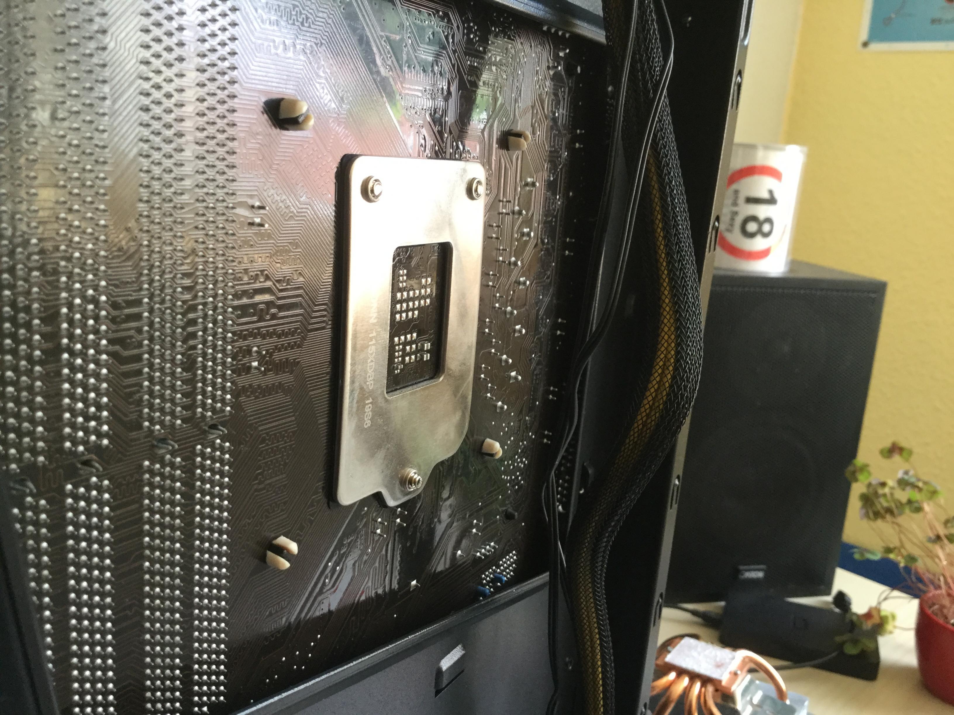

Es kann praktisch nur am Kühler liegen. Wenn du es ohne ausbauen kannst, fotografiere mal die Rückseite des Mainboards in dem Bereich wo man die Nupsis des CPU-Kühlers sieht. Kannst es natürlich auch mit ausbauen machen, falls nicht zu umständlich.
Sehe gerade das Gehäuse hat einen Ausschnitt, sollte also ohne ausbauen gehen.
Da werden die Pushpins fertig sein... das riesige schwere Teil mit Pushpins... nach ein paar Montagen/Demontagen und dem ständigen Zug der auf den Pushpins im eingebauten Zustand herscht, die werden zwar zu sein aber keinen ausreichenden Anpressdruck mehr generieren, weil das Plastik einfach irgendwann mehr Spiel erlaubt. Pushpins waren für schwere Kühler noch nie ne gute Lösung, die Premiumhersteller verwenden nicht umsonst Systeme zum verschrauben.
Du merkst eigentlich auch recht einfach ob dem so ist: Fass den Kühler im Betrieb mal an, wenn er keine Wärme hat, dann funktioniert die Wärmeübertragung schlichtweg nicht. Der müsste warm sein, noch wärmer wenn der Lüfter nicht funktioniert.
Danach teste einen anderen Kühler, nimm aber einen den man verschrauben kann.
Also die Pins sehen gut aus, es sind alle draußen:
Draußen != sitzen korrekt.
Das kann ich bei deinem Kühler aber nicht wirklich bewerten, bei denen die ich kenne (TX3 Evo und Intel standard) gucken die schwarzen Pins genauso weit heraus, wie die weißen Spitzen.
Wenn dein System wegen Temperaturen runtertaktet kann man nur ein paar Dinge prüfen, ob alles ok ist.
1. Die Montage des Kühlers prüfen
2. Wenn der Kühler richtig sitzt, wurde ich eventuell die Bios Einstellungen überprüfen. Eventuell hat sich irgendwas "zerschossen" und man hat eine unnötig höhe VCore anliegen
3. Wenn das nicht hilft, einfach alles von neue machen. Kühler runter, CPU + Kühler säubern und neu verbauen.
Wenn weder ein Fehler bei der Montage (WLP und Kühlermontage) oder im Bios kein fehler vorliegt, könnte es sein das einfach der Kühler defekt ist.
Wenn die Heatpipe beschädigt sind, kann auch keine Wärmeübertagen stattfinden.
