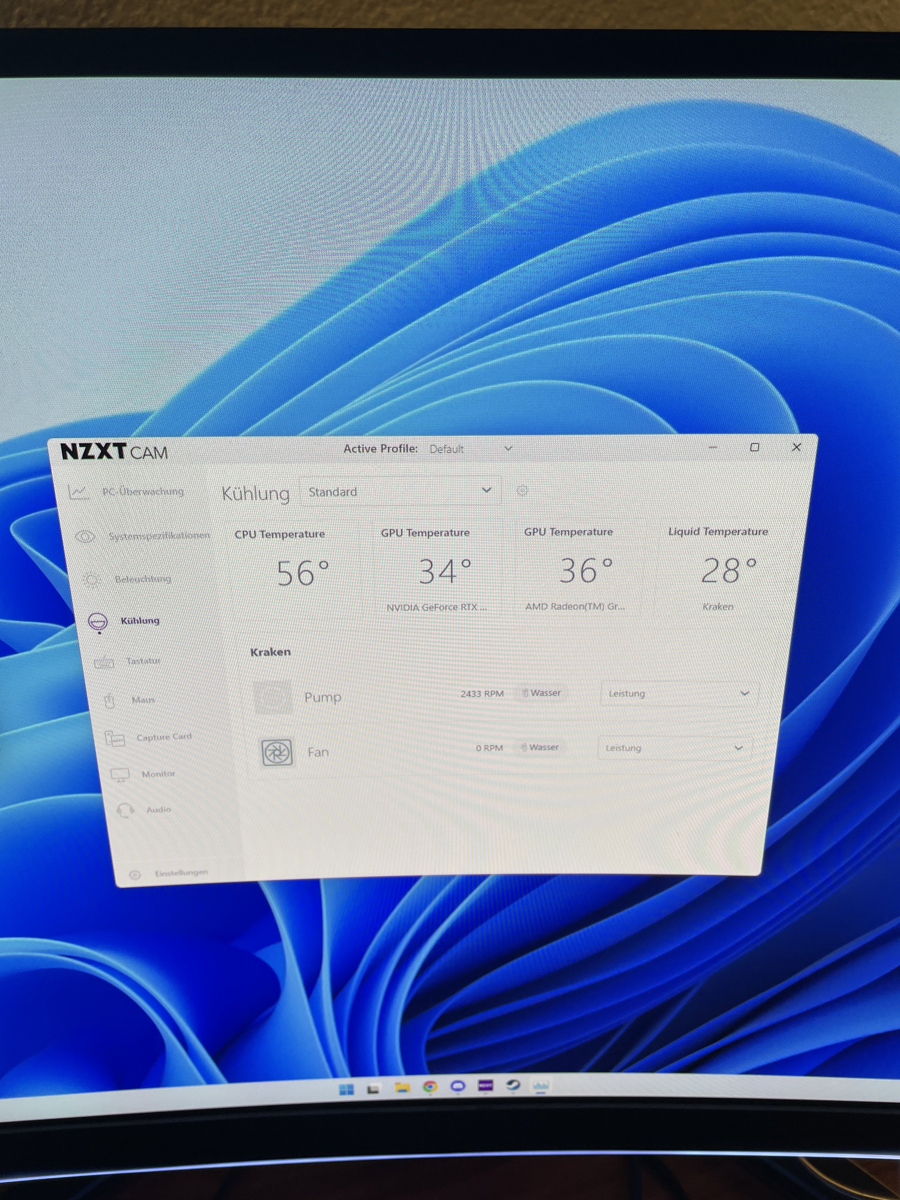

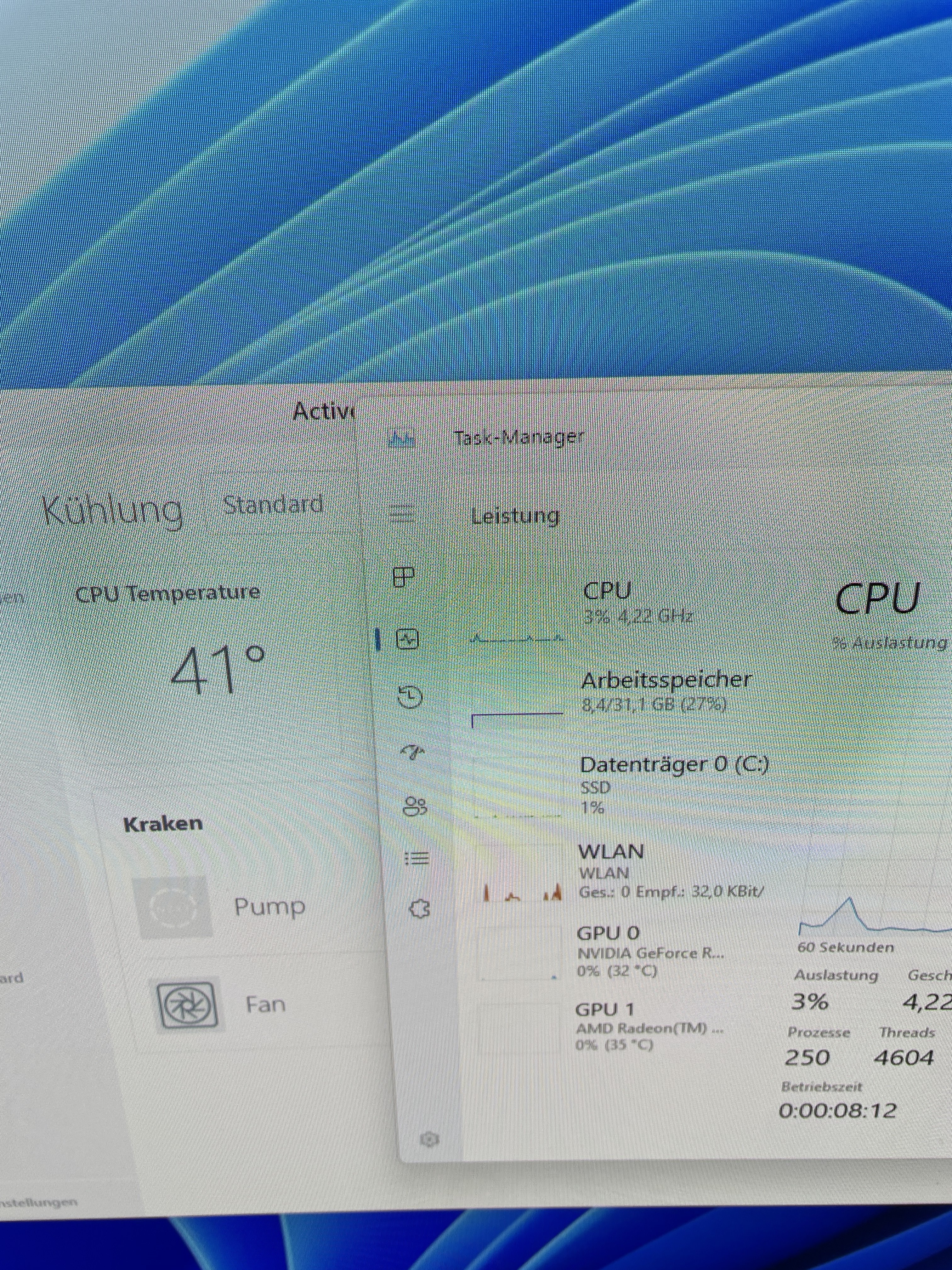

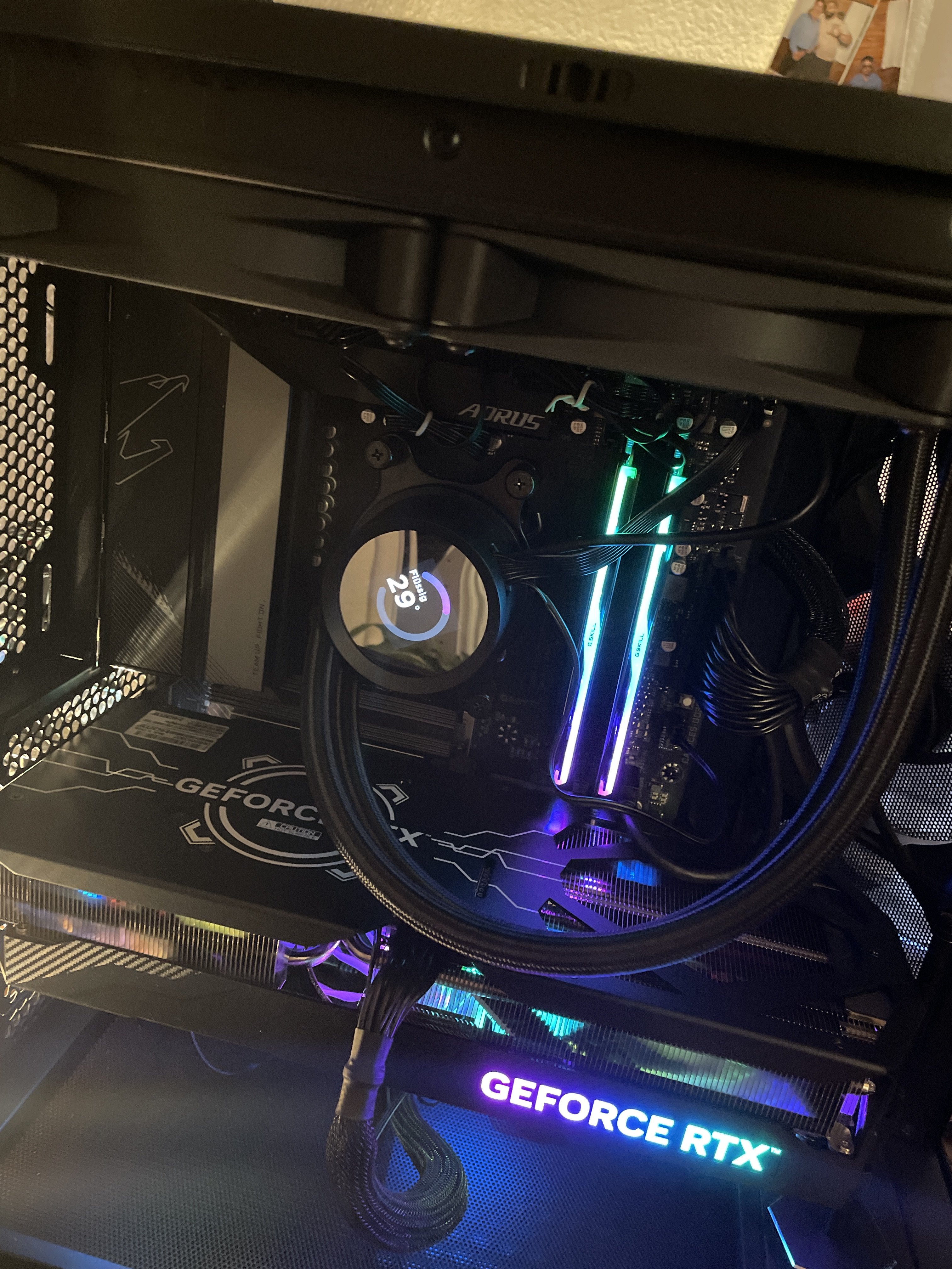

Hallo Zusammen,
Ich habe mir vor kurzem einen PC zusammen gebaut mit folgenden Komponenten:
AMD Typen 7 7800X3D
NXZT Kraken 240
32GB RAM
Etc.
Leider sind die cpu Temperaturen bei normaler Benutzung unter 10% bei 50 Grad was eigentlich nicht so sein sollte. Die Kühler Flüssigkeit bleibt bei 28-29 grad. Die CPU Kühlung wurde richtig verkabelt. Woran kann es liegen. Die Wasserkühlung wurde paar mal gedreht, um das Blasen-Probleme zu beheben(was nicht vorhanden war)Beim Start geht die Temperatur auf bis zu 70grad und wird direkt runter gekühlt. Bei Max Fan Speed geht die Temperatur auch nicht unter 40grad. Dazu beim öffnen eines tabs geht die Temperatur meistens auch nochmal um die 15grad höher direkt. Wärmeleitpaste ist auch frisch und überall gut verteilt
Vielen Dank im Voraus

Die Temperaturen sind vollkommen in Ordnung. Bitte erwarte bei der Kühlung nicht zu viel und Temperaturen zwischen 40-50 Grad im Leerlauf total ok

Das ist vollkommen normal und würde auch bei bester Kühlung kaum besser sein. Die angegebene Temperatur (Tctl) ist kein Mittelwert für die Chips, sondern berücksichtigt insbesondere auch die Hotspots auf der CPU. Bei hoher Last auf einzelnen Kernen werden diese heiß, und deren Temperatur beeinflusst dann maßgeblich die Tctl, auch wenn die anderen Kerne ohne Last und damit verhältnismäßig kühl bleiben.
Dazu kommt, dass der Heatspreader bei Ryzen 7000 ziemlich dick ist, sodass die Temperatur auch nur recht langsam an den Kühlkörper abgegeben werden kann. Selbst eine gute Custom-Wasserkühlung würde das kaum verhindern, sodass sich deren Effekt eigentlich erst bei Dauerlast richtig bemerkbar macht, indem die Wassertemperatur niedrig gehalten und einer zunehmenden Erhitzung somit entgegen gewirkt wird.
Die hohen Temperaturen sind zwar nicht schön, aber auch nicht tragisch. Solltest du häufig auf über 85°C kommen, kannst du überlegen, Schritte dagegen zu unternehmen, aber ansonsten gibt es eigentlich keinen Handlungsbedarf.

Wenn dir die Temperatur zu hoch ist, müssen die Lüfter schneller drehen. Ich persönlich hab mein System lieber leiser. 40 bis 50 Grad im Idle sind auch gute Temperaturen.
Warum dreht der Lüfter sich nicht?
ist das evtl. der/die Lüfter der AIO?
Reaktionen: cutterslade1234

Sag mal... wie wird das Case be- und entlüftet?
1x vorn unten rein und 2x oben raus?
