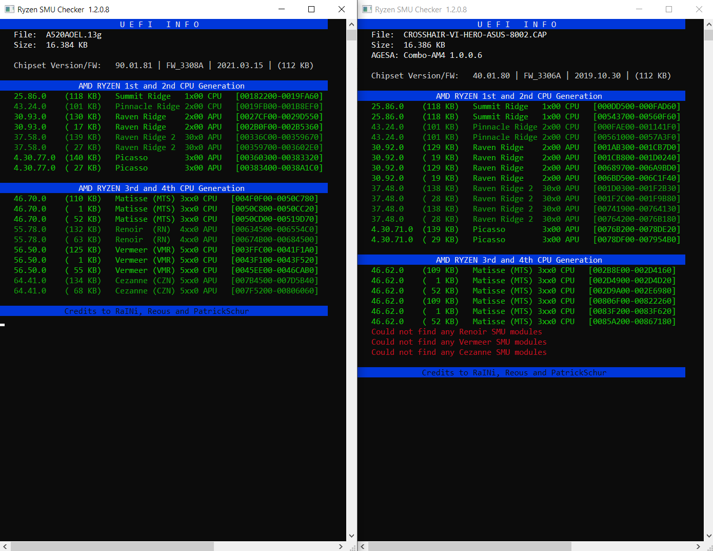

Mit dem Programm SMU Checker kann man die Unterstützung übrigens konkret aus der BIOS Version auslesen. Ich melde mich nachher nochmal und zeig wie das geht. Ist einfach.. .
Reaktionen: Baal Netbeck, RaptorTP und wrglsgrft
Ned Flanders schrieb:
Die sind von den Kernen her Zen+, sie (die APUs im allgemeinen) brauchen aber eine eigene SMU um zu laufen.
Genauer gesagt die passende Firmware dafür, die SMU selbst ist ja in der CPU enthalten.
Gutes Tool, und schön zu sehen wie das AGESA Update Desaster auch keine Bugfixes für ältere Boards bereitstellt - oder wurde die Version nur hochgezählt weil neues Release (für Matisse - also Zen2) - Summit Ridge und Pinnacle Ridge laufen damit anscheinend Chipsatzunabhängig mit der selben FW...:
Auf der linken Seite ist das Ergebnis vom neuesten BIOS des Boards vom TE zu sehen, daher ist zumindest im AGESA anscheinend alles für den Betrieb auch der älteren Ryzen CPUs und APUs enthalten.
Reaktionen: Piep00, wrglsgrft und Ned Flanders
