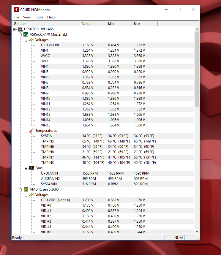

Wow ihr hattet recht. Im UEFI gab es solche Einstellungen. CPU und Gehäuse Lüfter habe ich nun auf Lautlosmodus gestellt. Siehe Screenshot:
Ist zwar nicht komplett lautlos, aber wesentlich leiser. Das was ich jetzt noch "etwas" höre kommt von unten...scheint also das Netzteil zu sein. (Oder die HDD?)
Im UEFI kann ich auch Anpassungen machen für 5 Stufen bei welcher Temperatur wie viel % des Lüfters angehen soll (CPU etc.).....sollte ich das eher machen, oder schadet dieser Lautlos Modus nicht auf dauer?

Damit es wirklich leise wird, muß zwingend ein individuelles Profil eingestellt werden. Es genügt nicht, eines der vorprogrammierten Profile Silent / Normal / High (o.ä.) zu wählen.
Das ist völlig unschädlich, solange die Temperaturen nicht über 70°C - 80°C laufen (um mal eine Größenordnung zu nennen) und selbst dann gehen die Meinungen noch auseinander, ob es auch ein wenig mehr sein darf.

So wie ich es jetzt im BIOS eingestellt habe, ist er schon ziemlich leise.
Gehäuse Lüfter sind zwischen 300 und 700 Umdrehungen
Und CPU Lüfter ist bei ca. 1300 Umdrehungen. (ca. 40 - 45 Grad im ldle)
