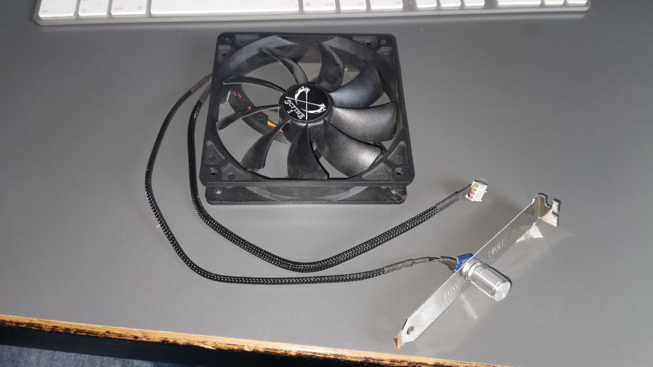

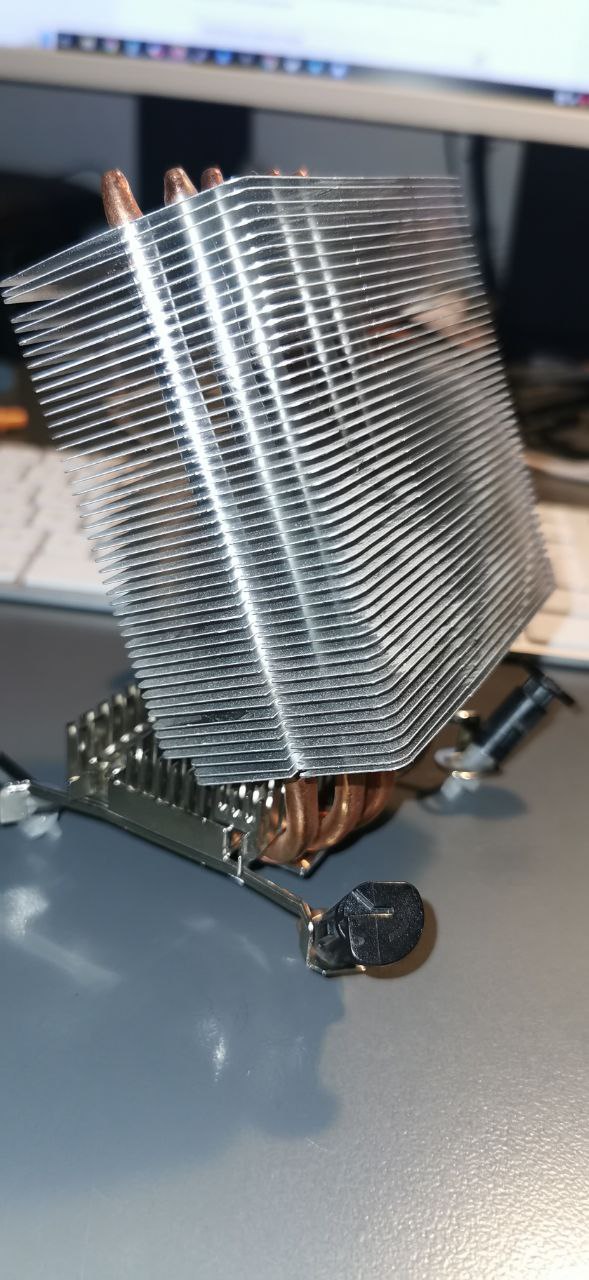

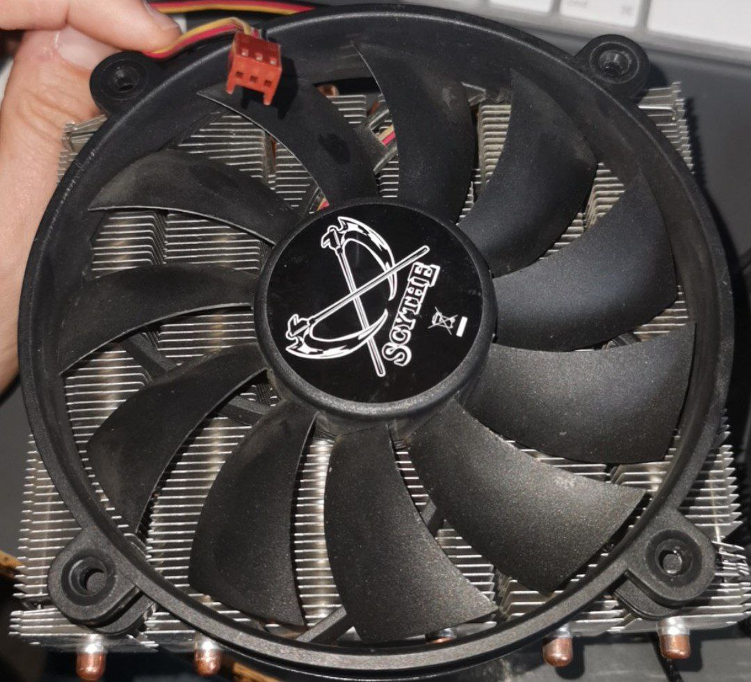

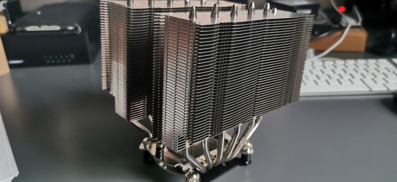

Hi
ich hab einen Noctua NH D15s geschenkt bekommen. (glaub ich) Aber ohne den Lüfter.
Jetzt hab ich hier noch welche rumliegen. bspw einen 14cm Scythe Lüfter (rund, ohne PWM) und einen Scythe 12 cm (eckig, manuell regelbar und PWM)
Fragen :
Was ist die beste Lösung der Anordnung ?
Was passiert wenn ich Lüfter mit unterschiedlichem Durchmesser hintereinander "schalte" ? Bspw. die Großen in die Mitte und den kleinen nach hinten ? Wie verhält sich da der Luftstrom ?
Also ich tendiere dazu, das der große in der Mitte die beste Lösung ist, aber ich mich interessiert, was bei einer solchen "wilden" Beschaltung passiert :)

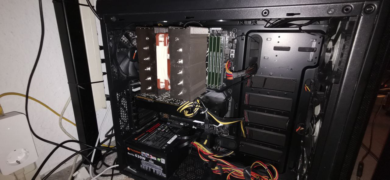

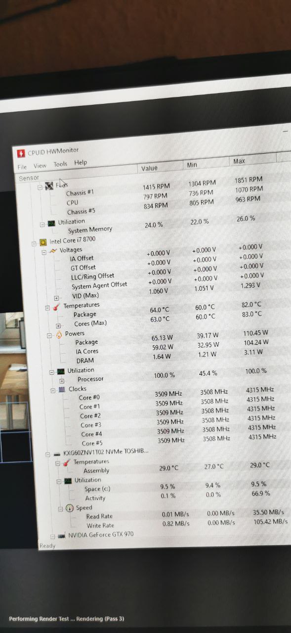

Ich hab das jetzt mal für euch getestet, so sah die Bastelbude vorher aus. Da hab ich noch nen Noctua NF F12 PWM "gefunden" .
Lüfter sieht von nahem so aus, war auf irgendeinem Intel Build den ich mal hatte drauf.
Nix dolles aber flacher, durch die Schräge.
Temperaturen waren wie folgt :
Idle :
Cinebench R23 Multicoretest nach 5 Minuten :
Als Ausgangsbasis. Dann hab ich das Monster mal ohne Lüfter eingebaut, im idle war es mit knapp 28 Grad garnicht schlecht.
Da waren nur zwei frontgehäuselüfter(rein), zwei deckellüfter (raus) und ein Hecklüfter am Werk (raus)
Leider ist er beim Cinebench abgebrochen, obwohl die Temperaturen niedriger waren als mit dem alten Lüfter.
Nach ca 1 Minute ist er mit Bluescreen "System kernel error" abgeschmiert, ich will hier aber nicht ausschließen das es eventuell am Mainboard liegt. Das hab ich gebraucht gekauft mit Sockelschaden, verbogene Pins. Jetzt hab ich den MonsterCPUKühler mit backplate usw angebaut, vielleicht war der Druck zu hoch? ( hab ich minimal leichter handfest angezogen, nachdem ich ihn nochmal aufgemacht hab)

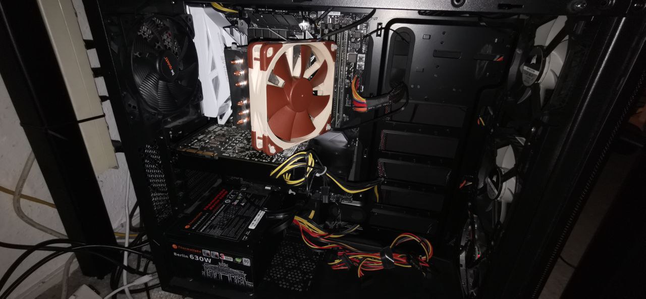

Jetzt hängt der 12 CM Noctua dazwischen und er hat den Test mit 6559 Punkten bestanden, und kam nie höher als 59 Grad , zumindest solange er nicht im boost ist bei 105 Watt sondern nur bei 65 ... bei 105 kratzen wir kurz an der 75 Grad Marke.
eingebaut sieht es übrigens so aus :D
Und bald noch anders, weil ich mir gestern ne gebrauchte AiO 240er gekauft hab :D
